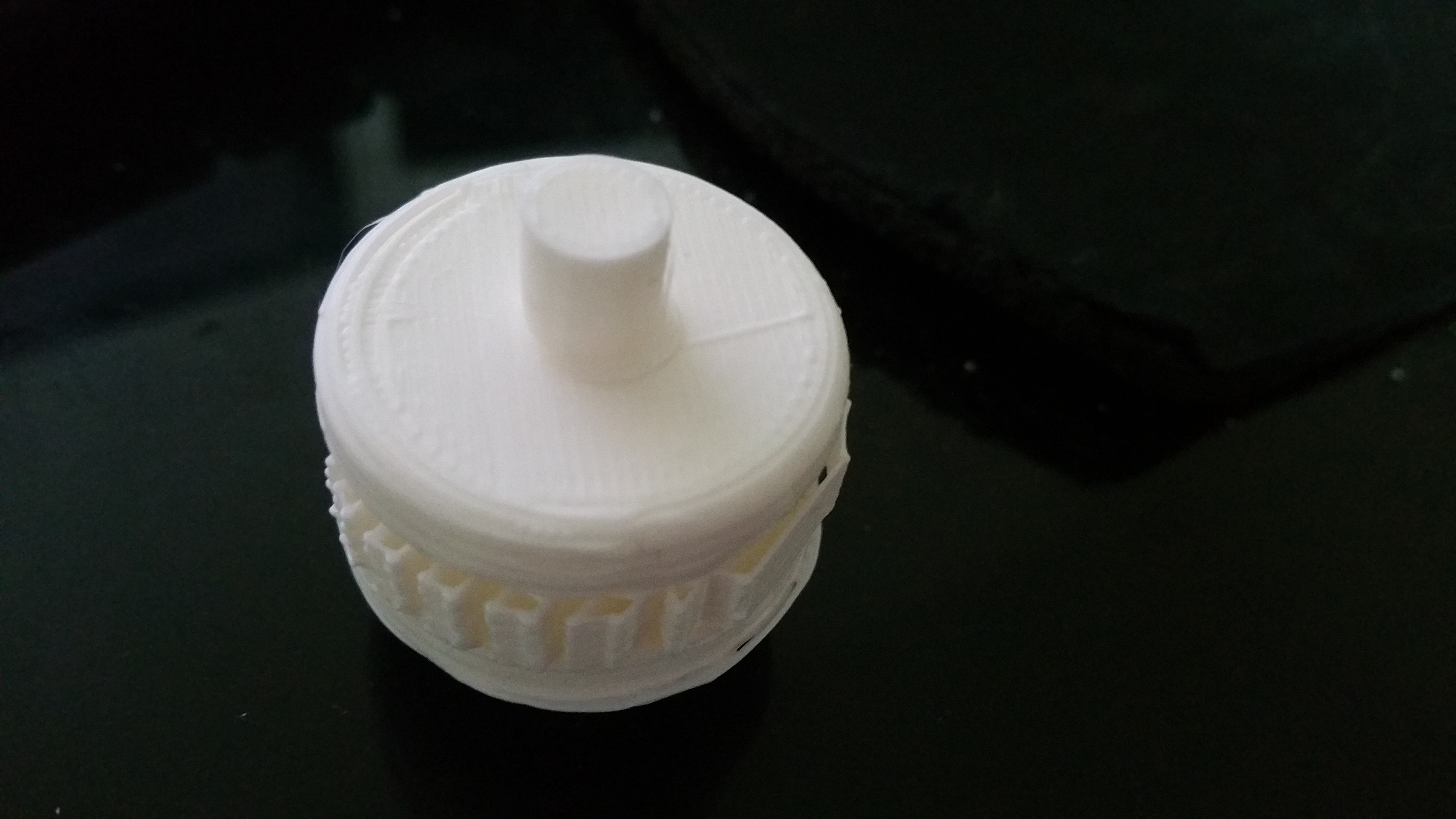

    engrenage desserré ... Je suis vraiment désoler de t'avoir déranger pour sa ....

    Bonjour, je viens de me rendre compte qu'il y a un problème sur mes impressions. Que pensez vous de se problème ? Merci de votre aide.

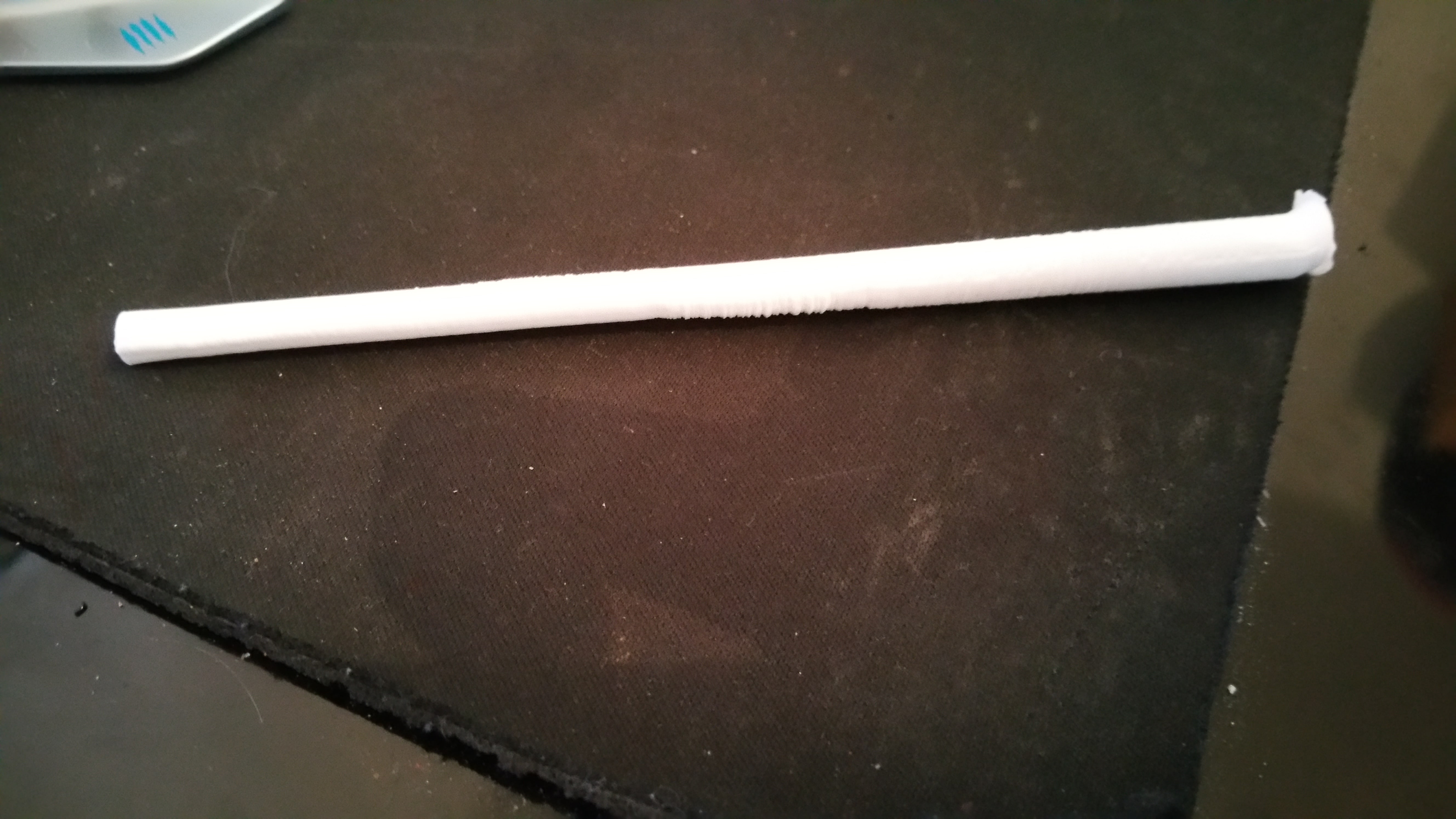

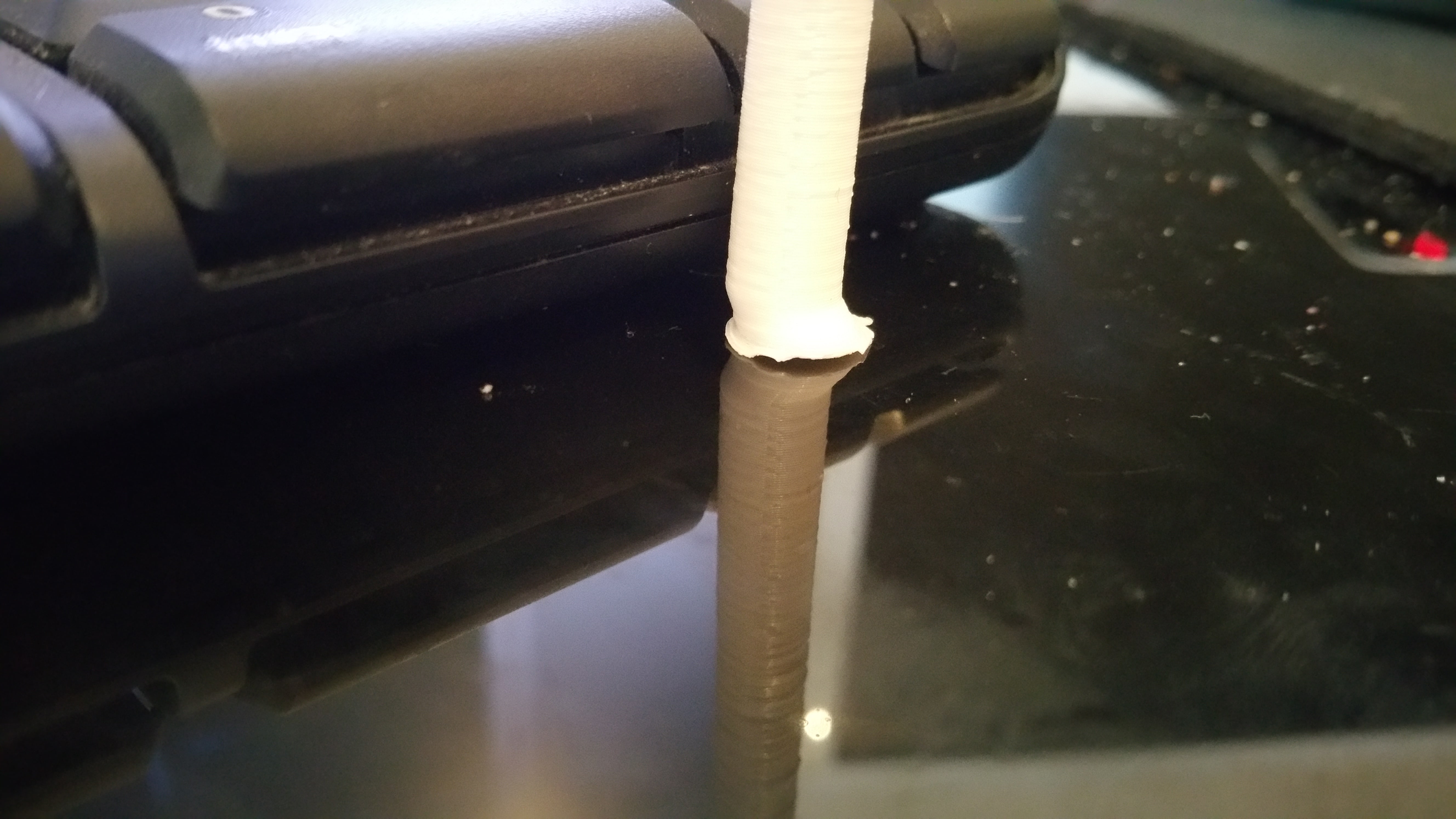

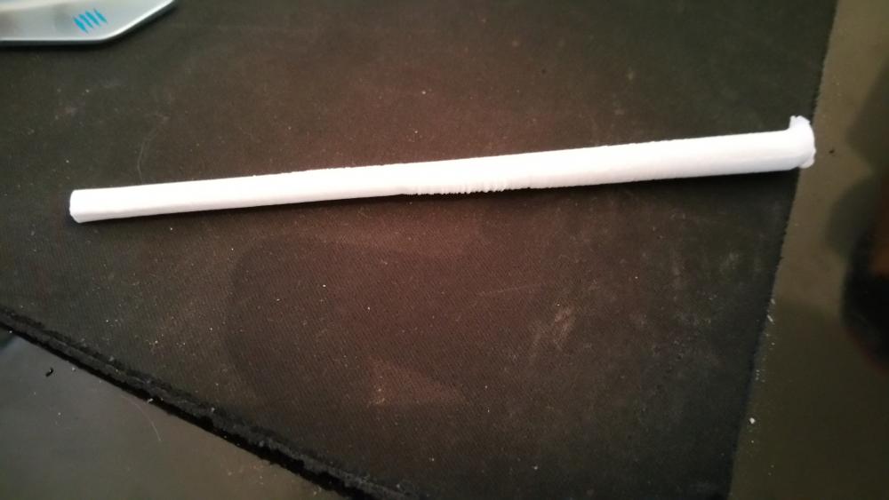

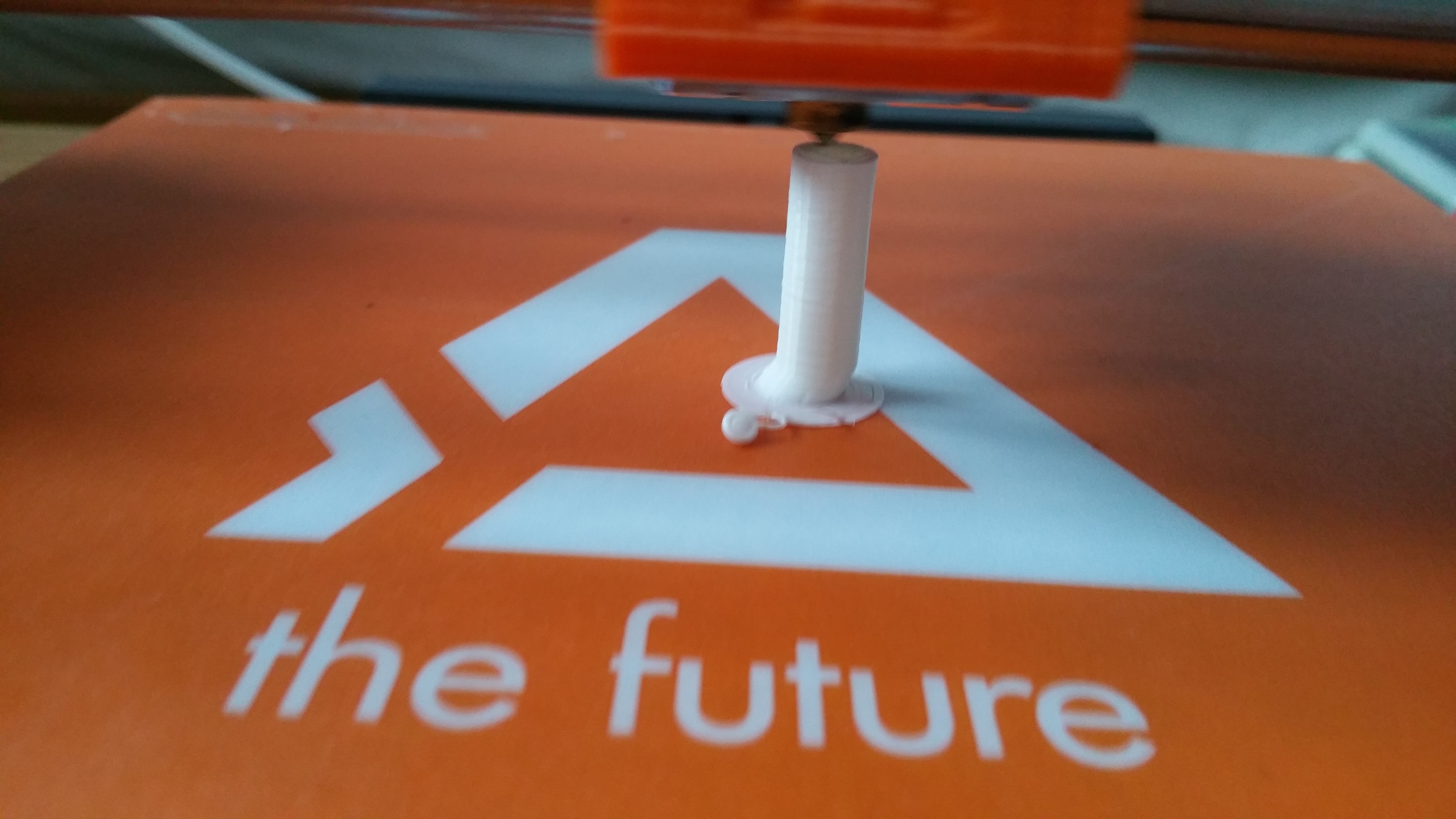

  17. Alors je viens de réimprimer le même modèle en bas à droite du plateau et il n'y a plus de décalage, mais j'ai un peux desserrer les courroies, je réimprime donc l'objet au centre. Si il y a de nouveaux un décalage je vais imprimer un cylindre d'un diamètre de 8mm et d'une hauteur de 190mm fait avec solidworks. EDIT : il y a un décalage quand j'imprime la pièce au centre, le décalage ne se situe pas exactement au même endroit ... Je suis en train d'imprimer un cylindre. Si il y a un décalage je pense que je vais mettre 9 points de palpation sur mon plateau. EDIT 2 : Décalage du cylindre au début d'impression. On voit que c'est un décalage progressif, ce n'est dont pas les crans de la courroie qui saute. Le décalage ne se fait donc pas au même endroit qu'avec la première pièce. EDIT 3: Au final la pièce est décaler au début et elle se déforme au fur et à mesure, à la fin ce n'est plus un cylindre. EDIT 4: après avoir mis 25 points de palpation ^^ je me rend compte que quand je règle mon offset il y a des endroits ou le plastique est bien poser et d'autre endroit ou le plastique est trop fin. j'ai donc mis 9 point de palpations et j'ai régler mon offset à -0.5. Il y a toujours un décalage. est ce normal de pouvoir faire sa ?

  21. Oui mais si je teste un autre filament il ne serra plus sous vide, combien de temps pourra t'il se conserver ? Ce n'est pas la vis car le moteur claque, je vois les crans qui recules. est ce que si les courroies sont trop tendu il peut y avoir un décalage de la pièce ?
  22. Ok pas de problème, du coup le noir ils vont me l'échanger contre du orange. Sa me saoule depuis hier je cherche pourquoi l'extrudeur claque ... Par contre si j'aide l'extrudeur en poussant le file il n'y a plus de claquement, comme si le moteur n'avait pas assez de force.
  23. Ok je vais voir sa, sinon peut tu me dire le réglage que tu utilise pour le pla chromatik ? qu'elle tension max le moteur de l'extrudeur peux recevoir ? car sur la makerbase se trouve un potentiomètre.
  24. Non pas d’écran, première couche sa claque après plus rien pendant 10 minutes puis maintenant sa reclaque .... Comment modifier le firmware pour avoir 9 point de palpation sa m’intéresse. les montant Z ont l'air parallèle au plateau.
  25. je vient de relancer la piece donc je ne sais pas si il va y avoir un décalage, par contre l'offset est bien régler (-1.50) et il y a toujours des claquements ....
