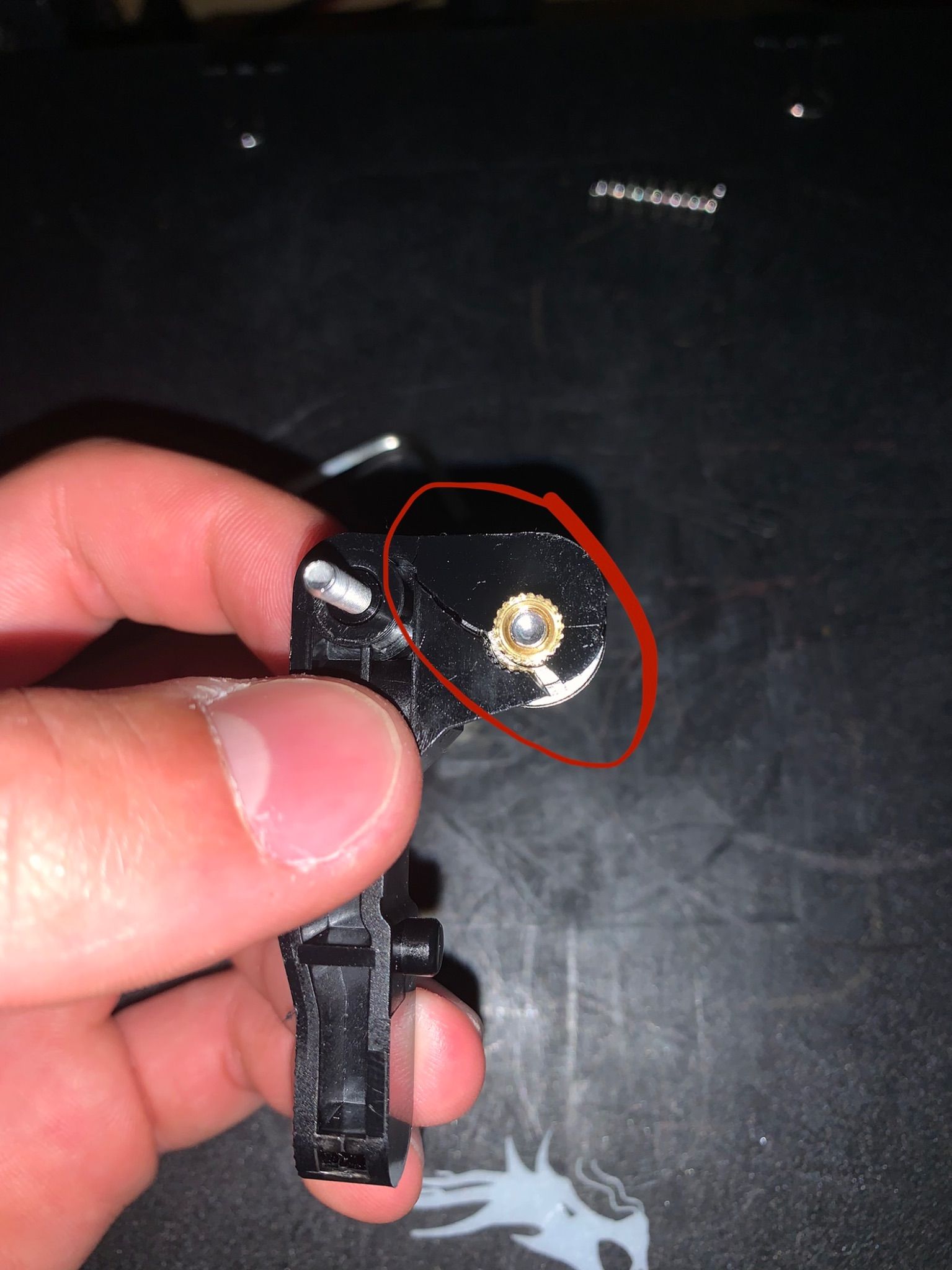

Impression bizarre
baptiste_dlrd en réponse au topic de baptiste_dlrd dans Discussions sur les imprimantes 3D
Salut @Savate! Regarde quelle découverte j’ai fait en démontant l’extrudeur ! Je t’avoue être content qu’il soit cassé, au moins ça m’explique beaucoup de choses par rapport à tous les problèmes que j’ai pu rencontrer ! Merci beaucoup de ton aide !! Et ok c’est noté, je fais le réglages des 120mm dès que j’ai acheté celui en alu ! Merci encore ! -
Impression bizarre
Ok merci beaucoup de ton aide ! Ça me fait vraiment plaisir ! Je vais essayer de démonter ça aujourd’hui ou vendredi (j’ai le BAC à réviser . C’est vrai qu’avant je voyais mon filament marqué par les dents de la roues mais plus maintenant…je viens d’y penser ! Je t’en redirai des nouvelles ! Petite question, si jamais il est cassé, je peux en racheter un facilement ? -

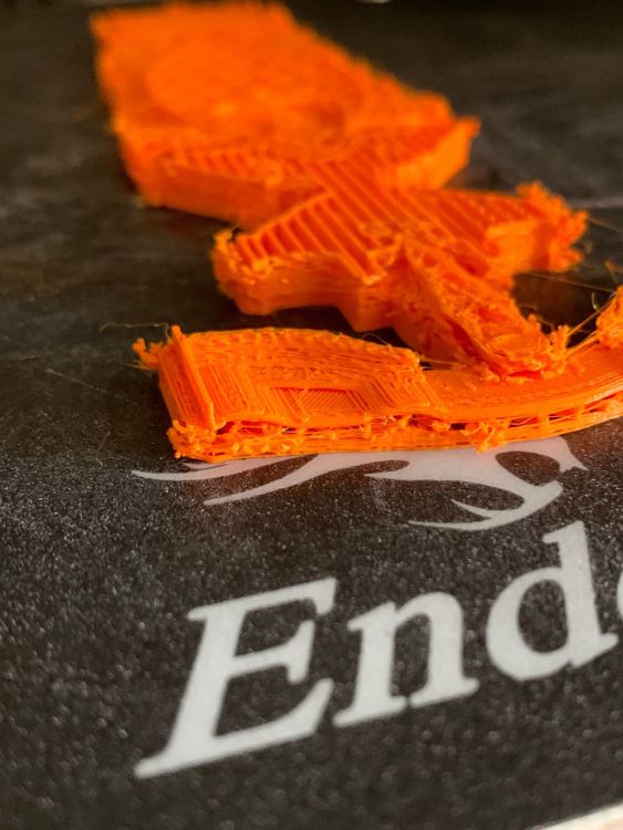

Impression bizarre

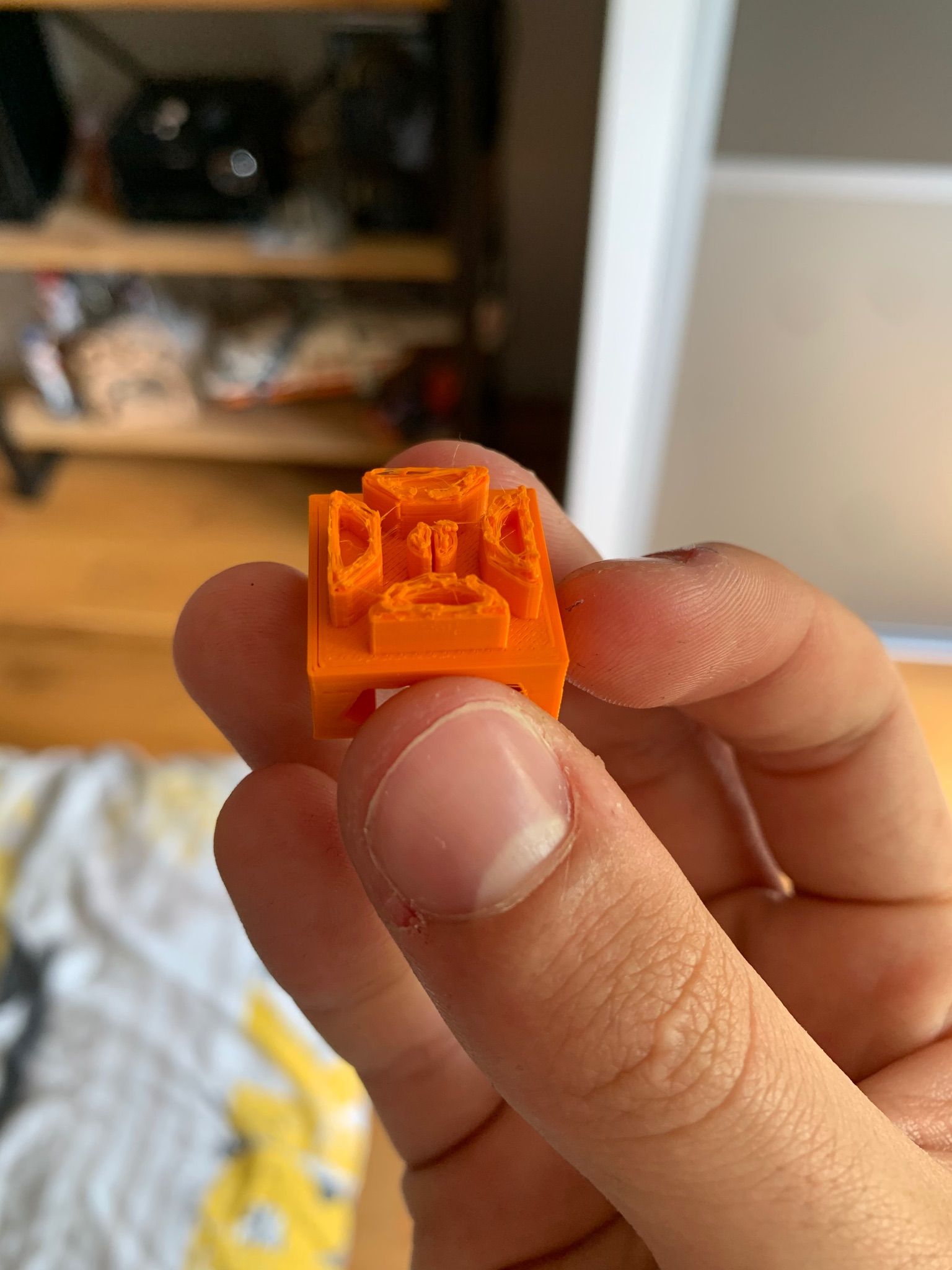

Bonjour ! Non c’est du « dailyfil »! Ahaha entre fan de F1 ! ! Ok pour la température mais j’imprime déjà des pièces comme ça et elles sont mieux que si je les imprime vers 200… Je pense beaucoup à la sous extrusion mais je ne sais pas comment réglé le problème dans ce cas Enfin le filament fait bien 1.75 mal d’épaisseur . Ça m’énerve j’avais imprimé un Ferrari déjà et ça avait marché du premier coup, là j’en suis à mon 5eme essai.. -

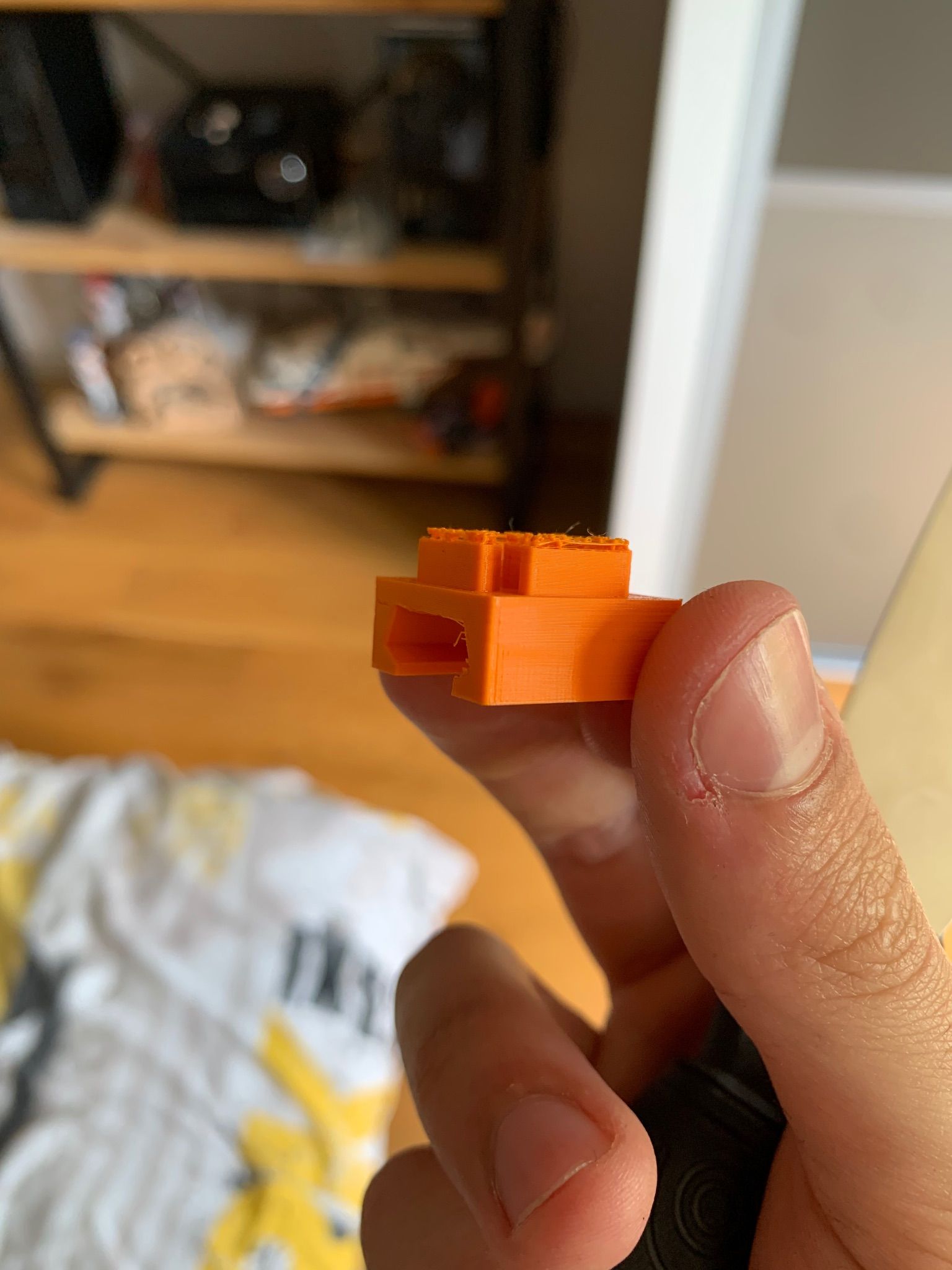

Bonjour, j’ai voulu aujourd’hui imprimé une formule 1, et le résultat est assez inattendu ! (voir photo). Avez vous une explication à cela ? Trop chaud ? Trop froid ? Je ne sais pas du tout ! J’imprime du PLA orange à 220 degrés car j’ai print des pièces qui marchaient bien à cette température. Les dernières couches ont été faites à 205 degrés, je voulais tester mais ce n’est pas mieux… A noter que la partie entourée en rouge sur l’une des photos est censée être plate… PS : je ne me plains pas forcément du strigging, mais plus de la qualité médiocre + j’utilise une ender 3

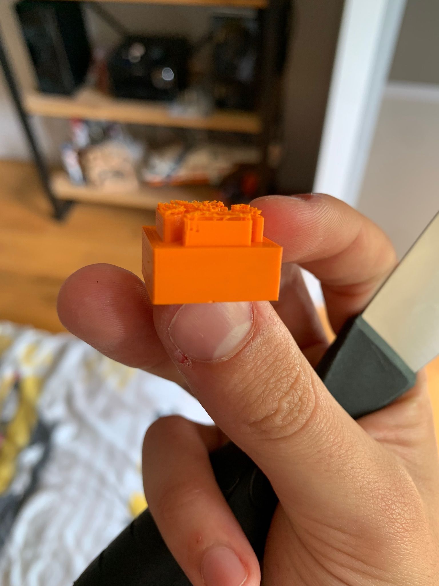

Bonjour ! j’ai une Ender-3, et elle imprime très bien ! Jusqu’à une certaine hauteur, on dirait…. Regardez, cette pièce (voir photos ci-jointes),je l’ai imprimé 3 fois, et toujours la même chose… Elle s’imprime parfaitement ! Jusqu’à un certain point, et là le fil ne coule plus ! (Sur le photo, elle était censée aller « plus haut ») Merci de vos retours ! Car la, je ne comprends pas ce qu’il se passe ! PS : J’imprime du PLA

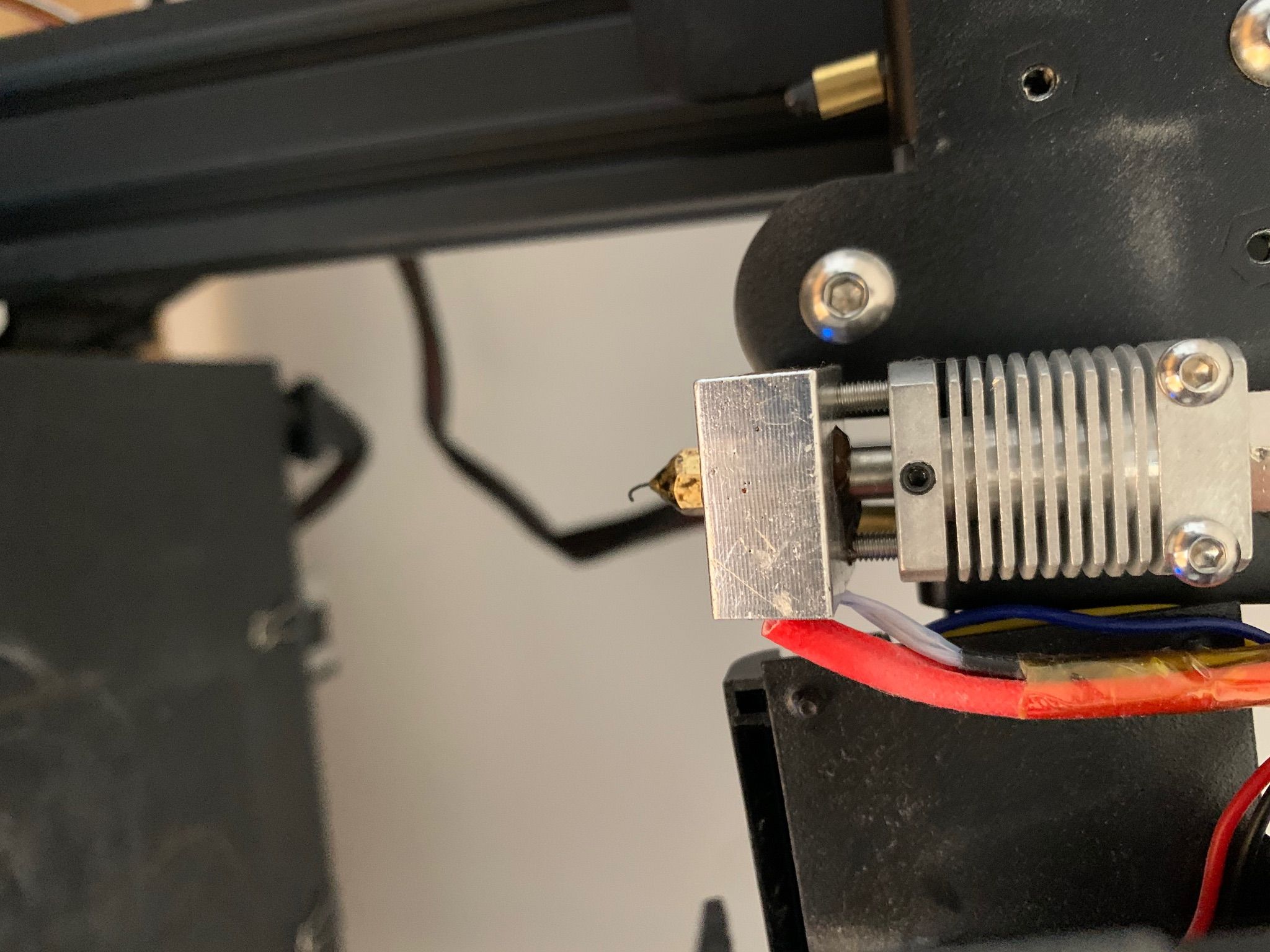

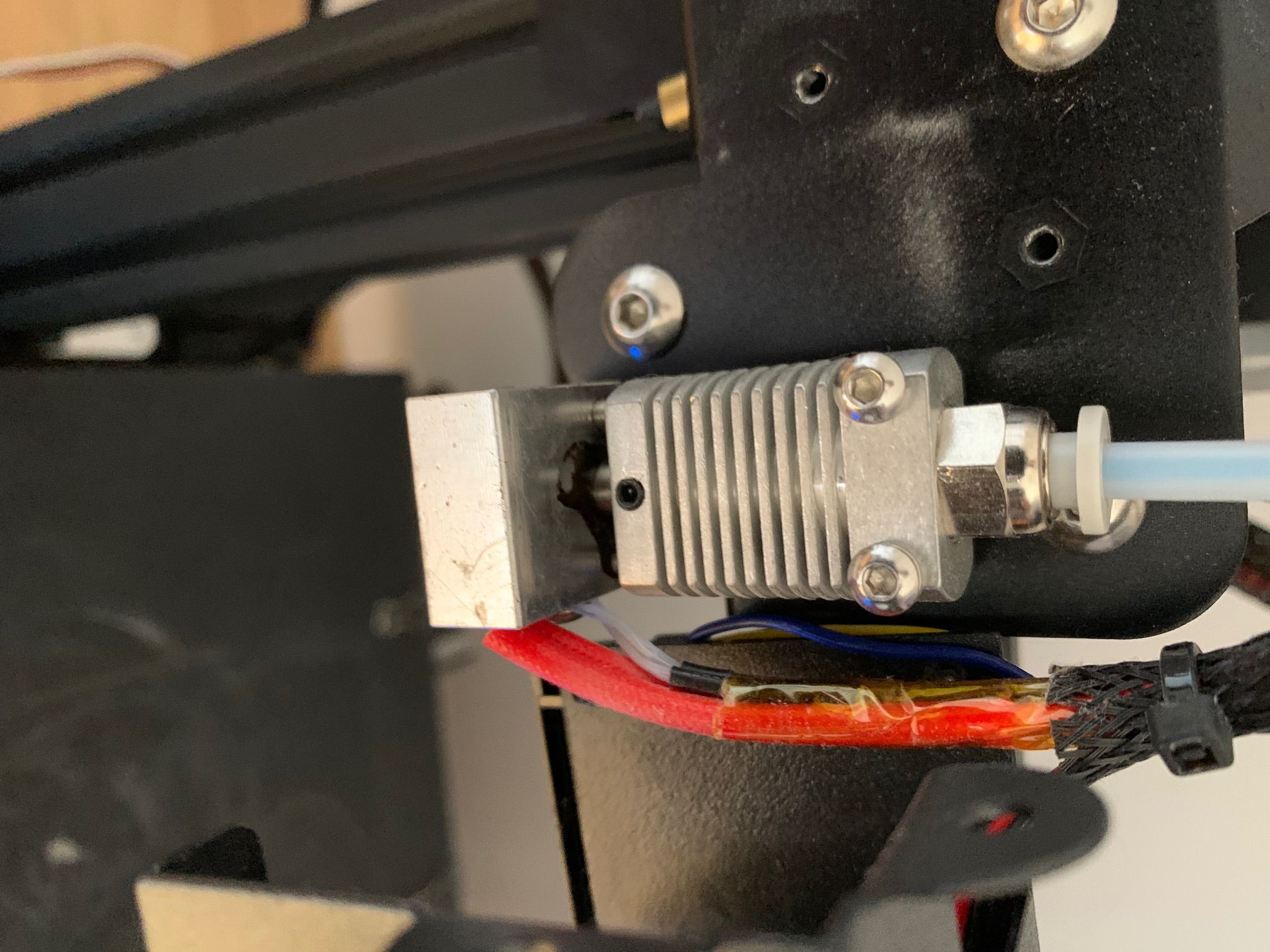

Bonjour ! J’ai enfin accès à mon imprimante et en voulant la démonter pour suivre vos conseils, j’ai vu ceci : (voir photo) Cela me donne l’impression d’une fuite à ce niveau là…. Qu’en pensez vous ? -

Bonjour, Je viens de changer ma buse, et je ne comprends pas. En effet, comme vu sur les photos, les premières couches s’imprime parfaitement, mais ensuite ça part en sucettes, jusqu’à ce que je repousse le fil un petit peu dans l’extruder… Ai-je touché un paramètre dans cira sans le faire exprès ? Je n’en sais vraiment rien et ça commence à m’énerver, car c’est la troisième impression qui ait comme ça… A savoir que j’imprime avec du PETG que je vais changer dans peu de temps par du PLA. De plus, j’imprime avec un ender 3. Merci infiniment de votre réponse ! Cordialement, Baptiste Douillard

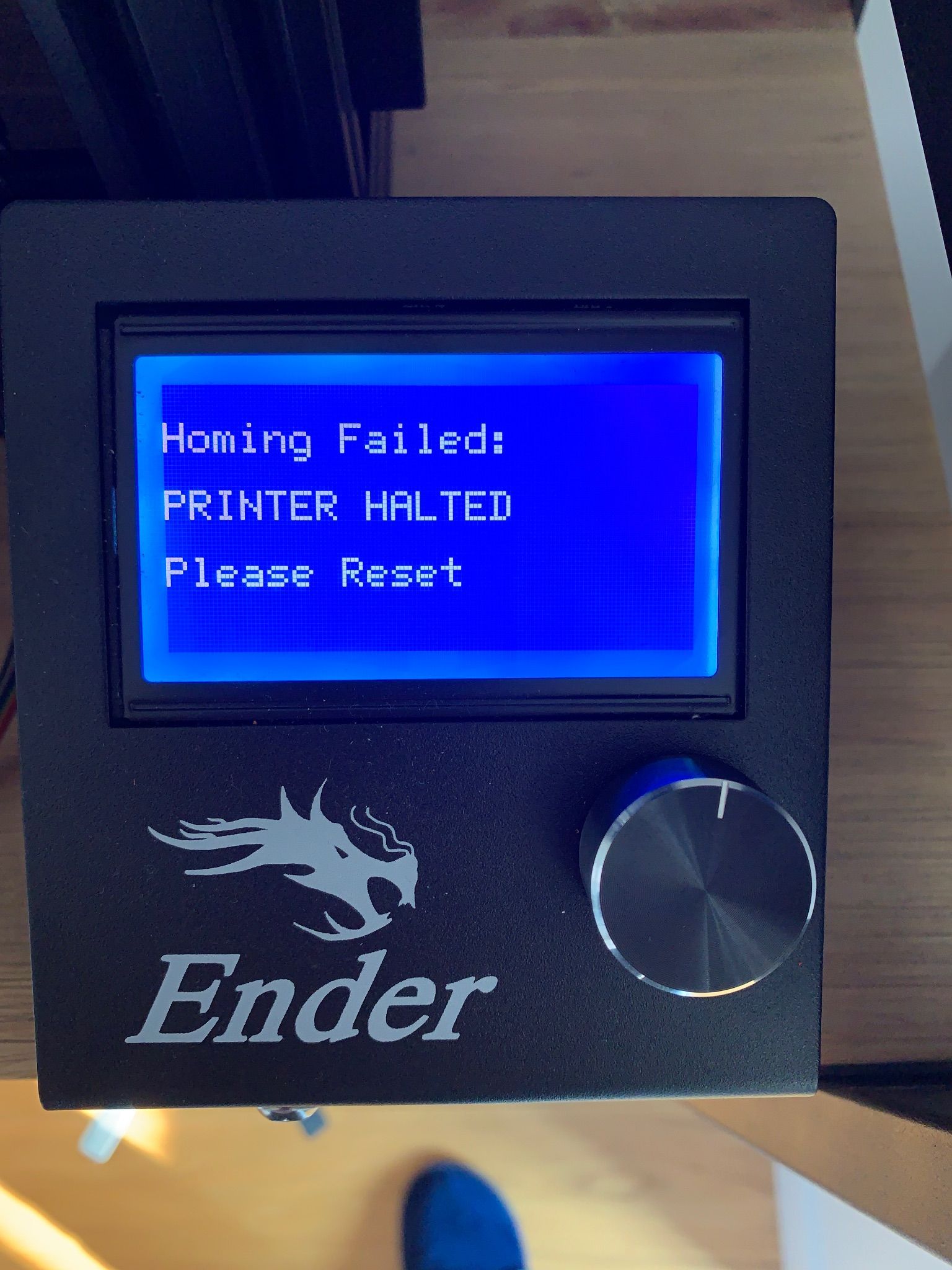

Bonjour ! Désolé de la réponse tardive ! cela Affiche : « Homing Failed : PRINTER HALTED Please Reset » -
Mon imprimante ne bouge plus depuis l’installation du CrTouch
baptiste_dlrd a posté un sujet dans Creality
Bonjour, j’ai installé le CrTouch, et suivi la notice d’installation, plusieurs vidéos, tout allait pour le mieux. au moment de faire auto-Home, l’imprimante ne bougeait pas et mettait un message d’erreur. J’ai alors essayer de faire bouger les axes, rien non plus.. Quelqu’un pourrait il me donner une solution ? merci infiniment ! Baptiste -

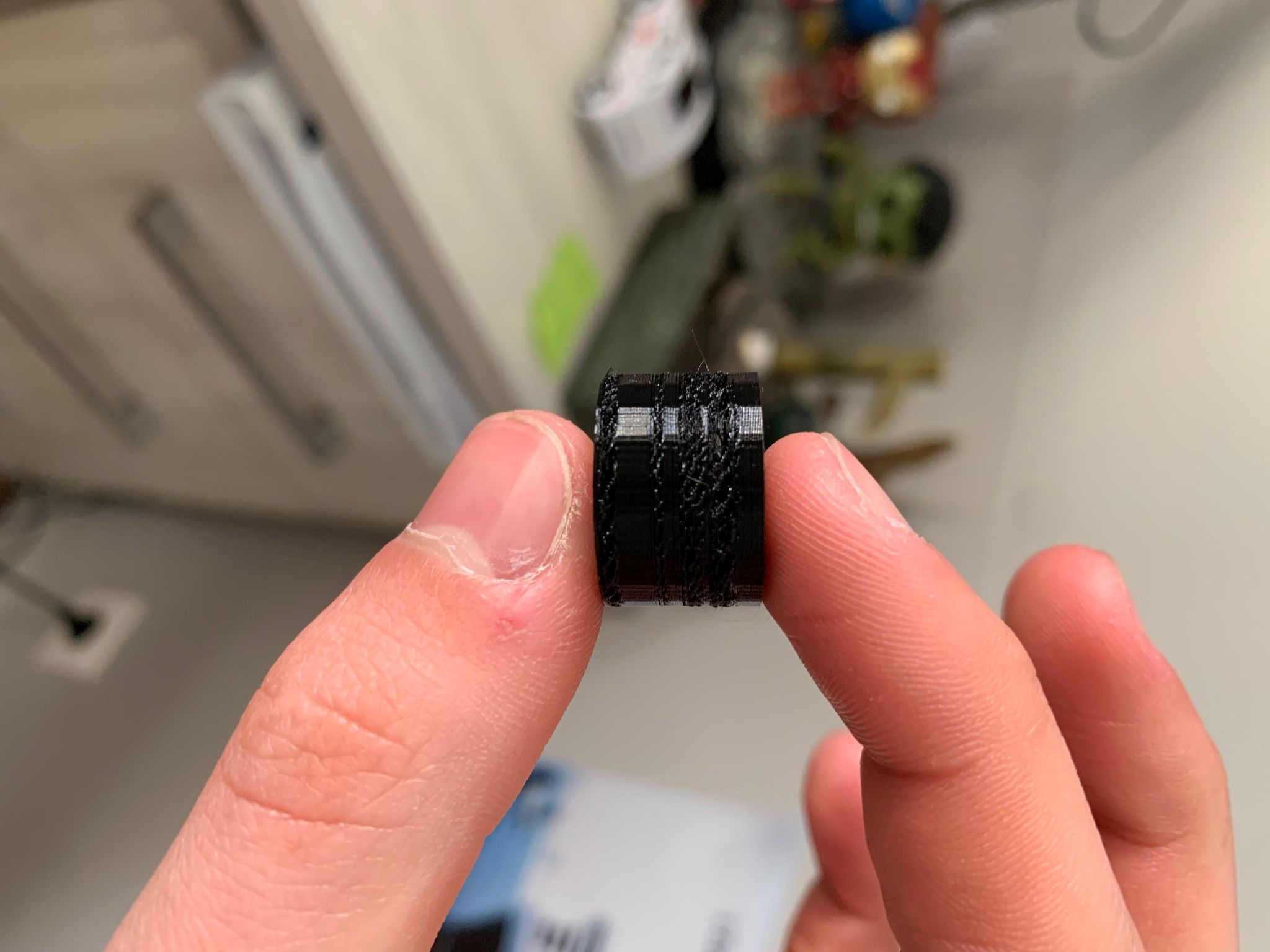

Bonjour, Je possède depuis début décembre une Creality Ender 3 V1 et j’ai déjà réaliser 5-6 impressions. Je pense avoir des problèmes avec mon plateau (fournit avec l’imprimante). Il est en effet plus lisse au centre (là où j’ai réaliser la plupart de mes impressions). J’ai l’impression que lorsque j’imprime sur cette surface lisse, le fil ne coule plus… Second problème qui est très certainement lié au premier , lors de ma première couche, mon filament s’effiloche, je vous met une photo ! Je ne comprends pas pourquoi cela fait ça… Le filament que j’utilise est du PETG et le lit est chauffé à 80 degrés et ma buse à 240… PS : sur la photo que j’ai mise, on voit bien le « dégradé » que cela fait.. ATTENTION : le coin en bas à gauche, il est noir c’est parce que j’ai arrêter l’impression.. Merci de votre aide ! Baptiste
