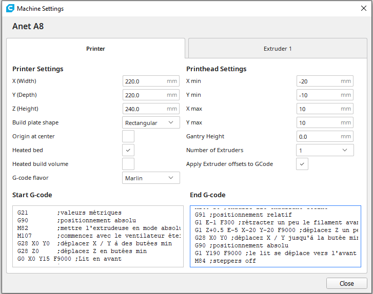

  2. j'ai mis ton g-code dans cura et l'impression se fait bien au milieu comme prévu, comme le disait @Avrelj'ai du mal recopier mon g-code ou alors il y a une erreur dans celui de la vidéo merci beaucoup à vous @Patrick76, @Avrel, @jmarie3D et @PPAC d'avoir pris le temps de m'aider dans mon problème.
  3. le g code c'est celui de cette video: si je copie colle se que j'ai c'est : -start G-code: G21 ;valeurs métriques G90 ;positionnement absolu M82 ;mettre l'extrudeuse en mode absolu M107 ;commencez avec le ventilateur éteint G28 X0 Y0 ;déplacer X / Y à des butées min G28 Z0 ;déplacez Z en butées min G0 X0 Y15 F9000 ;Lit en avant G0 Z0.15 ;Déposer au lit G92 E0 ;zéro la longueur extrudée G1 X40 E10 F500 ;Extruder 10 mm de filament sur 4 cm G92 E0 ;zéro la longueur extrudée G1 E-1 F500 ;Rétracter un peu G1 X80 F4000 ;Essuye rapidement la ligne de filament G1 Z0.3 ;Levez et commencez à imprimer. G1 F{travel_speed} M117 Impression... -end G-code: M104 S0 ;chauffage de l'extrudeuse éteint M140 S0 ;chauffe-lit chauffant éteint G91 ;positionnement relatif G1 E-1 F300 ;rétracter un peu le filament avant de soulever la buse, pour libérer une partie de la pression G1 Z+0.5 E-5 X-20 Y-20 F9000 ;déplacez Z un peu et retirez le filament encore plus G28 X0 Y0 ;déplacez X / Y jusqu'à la butée min, de sorte que la tête soit à l'écart G90 ;positionnement absolu G1 Y190 F9000 ;le lit se déplace vers l'avant M84 ;steppers off mais je pense que mon problème viens du paramètre de la machine cependant je ne vois pas se qu'il pose problème

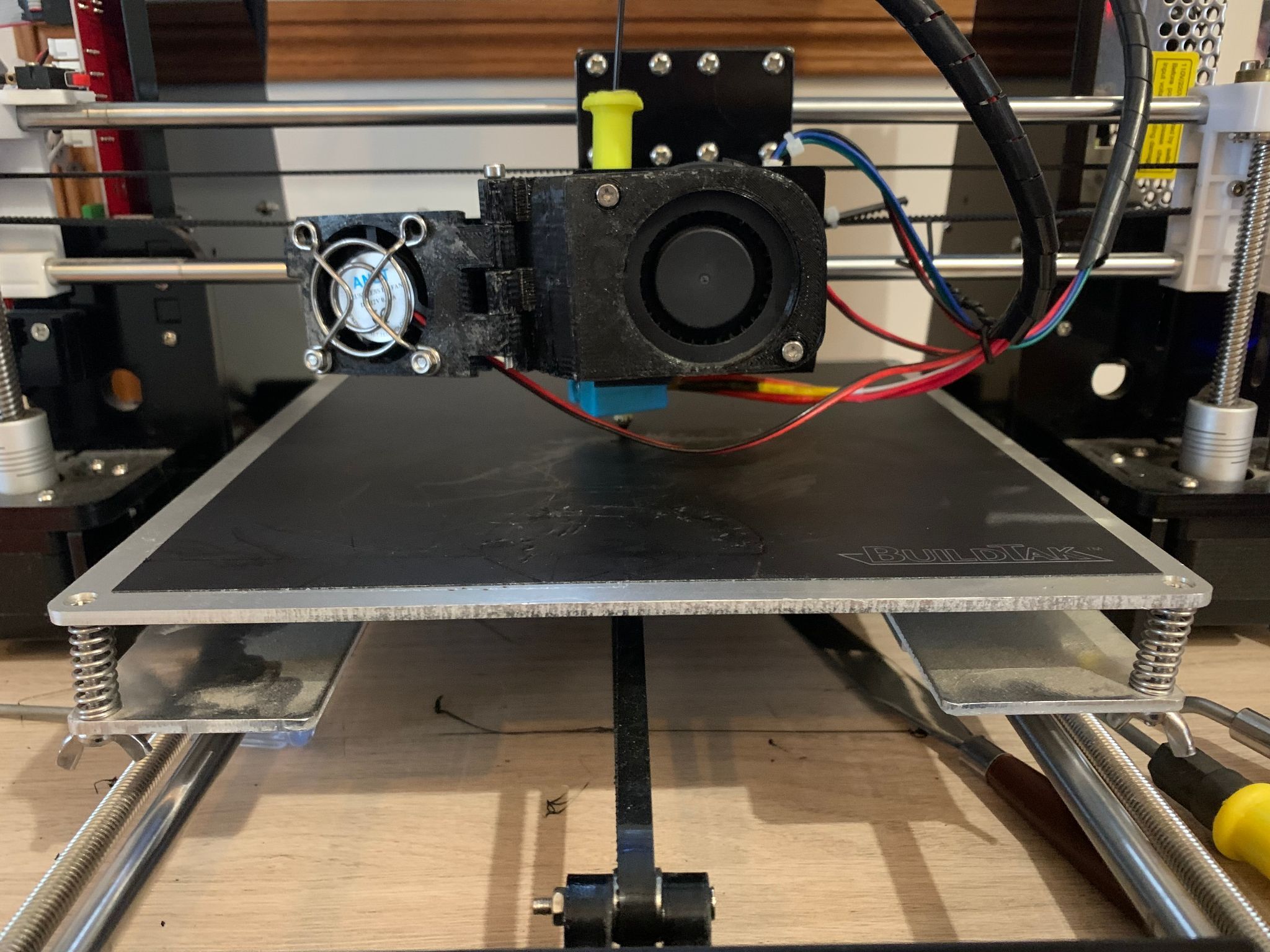

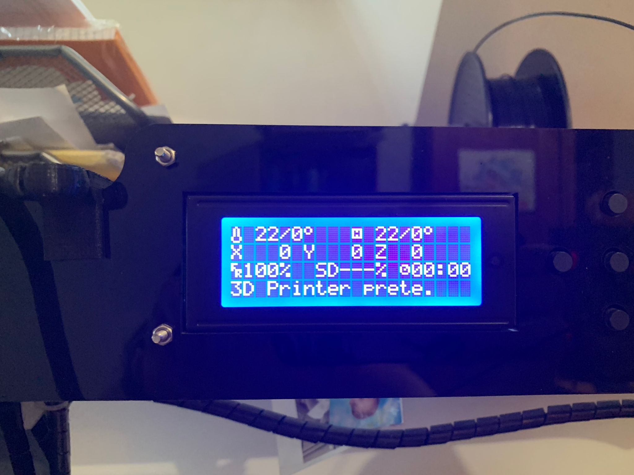

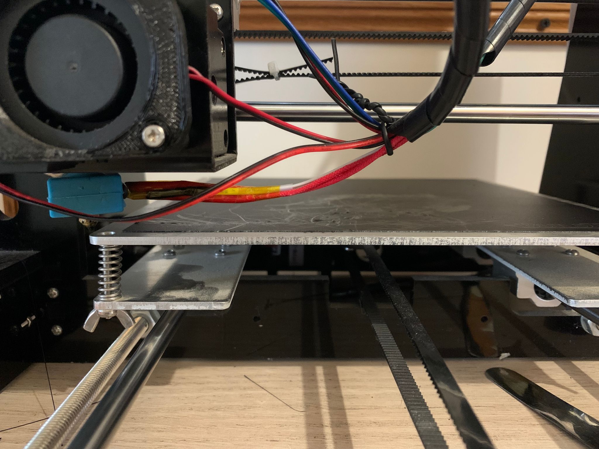

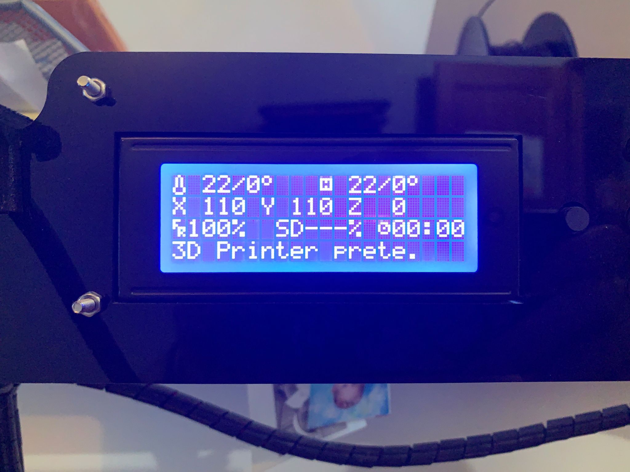

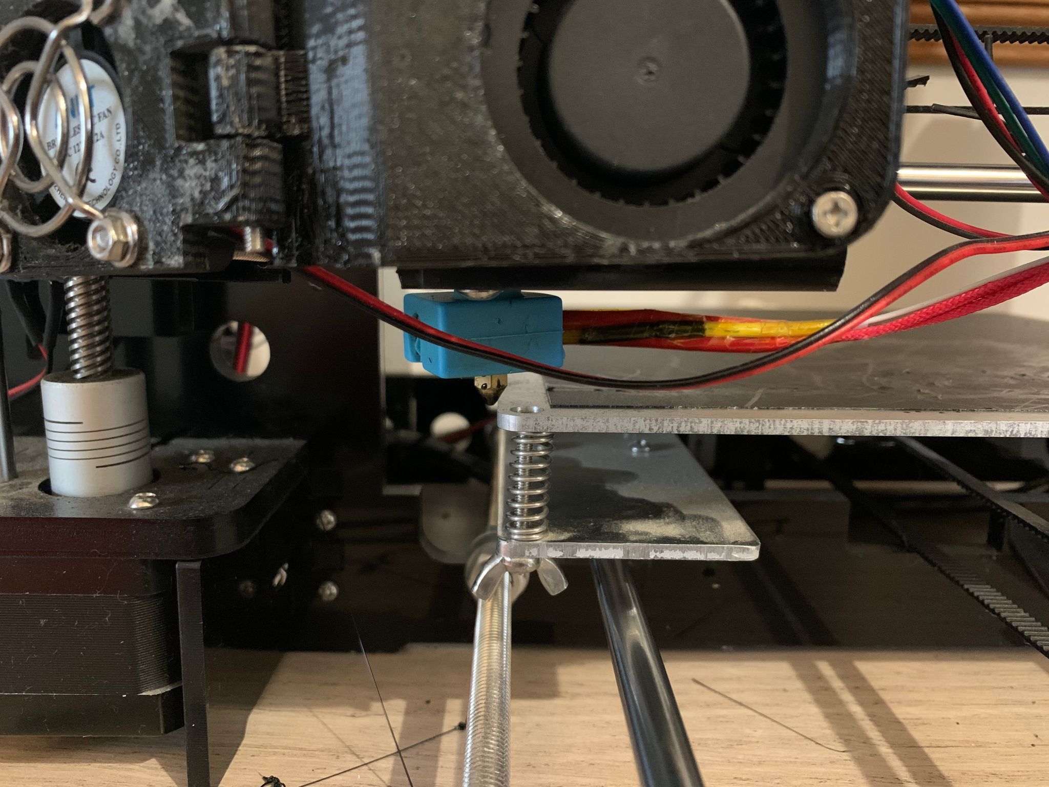

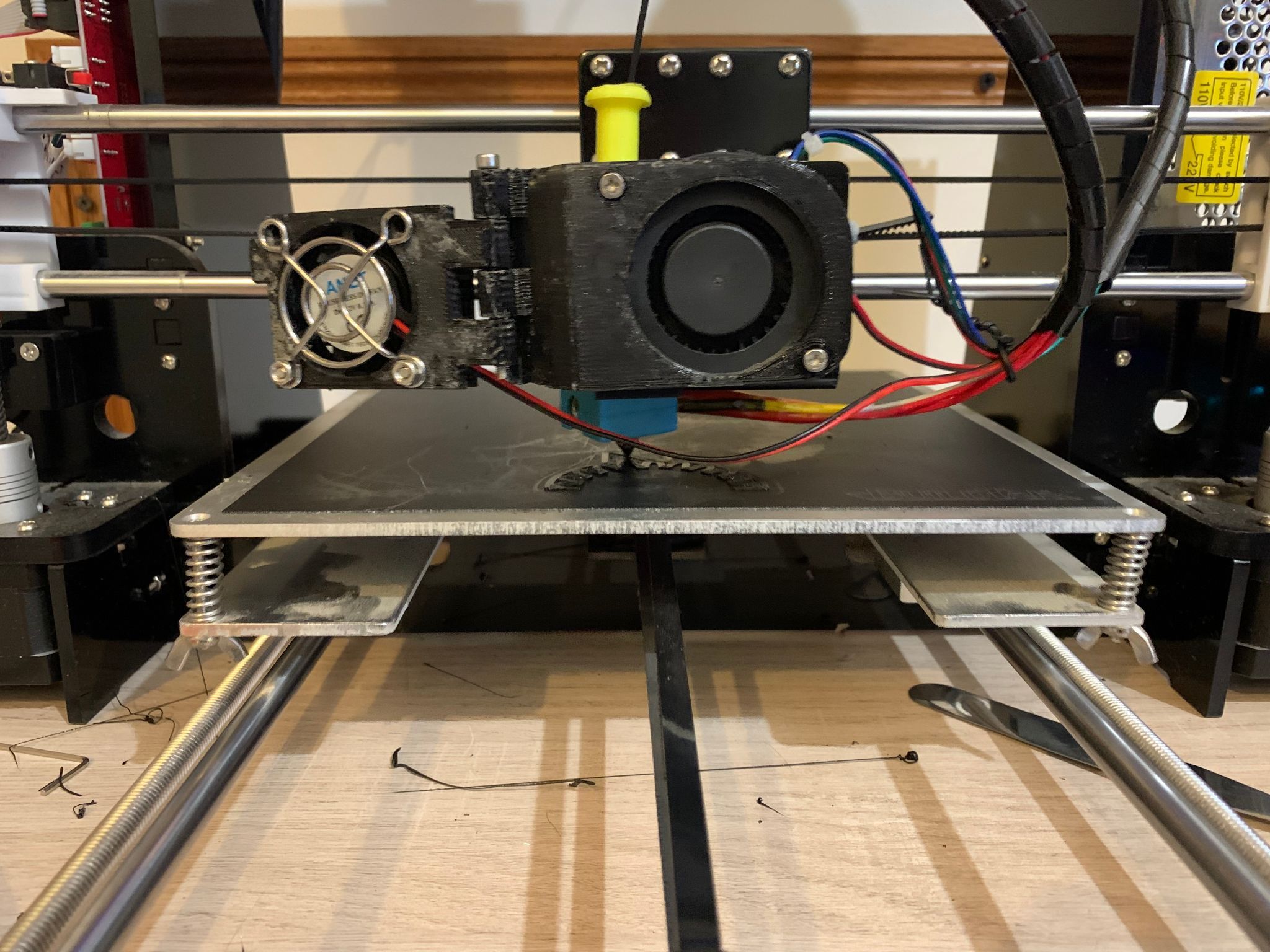

  4. les 3 premiers images sont quand l'imprimante est en 0;0 et les 2 autres en 110;110 pour moi la tête est au milieu du plateau

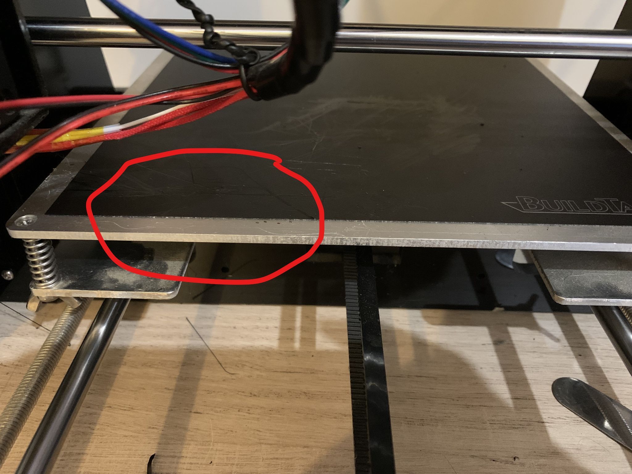

  7. dans le message d'avrel il à citer un de mes messages qui dit "La case était cocher cependant en faisant un test juste après j'ai remarquer que cela à affecter l'impression certes mais la pièce ne se trouve toujours pas au centre" celui ci a disparu du fil (peut etre suppression maladroite de ma part) quand je suis en endstop y l'imprimante m'affiche que je suis en -10 sur Y et -33 en X. En buter max sur Y je suis en 220 et sur X je suis en 220 aussi. Pour Y la distance total est du coups 230 et la moitié est donc 115 quand je met l'imprimante en 115 grâce cura celle ci parait au milieu ( pas au milimetre près) Pour X la distance total est du coups 253 et la moitié est donc 126.5 quand je met l'imprimante en 126.5 grâce cura celle ci est un peu décaler du milieu mais pas de beaucoup

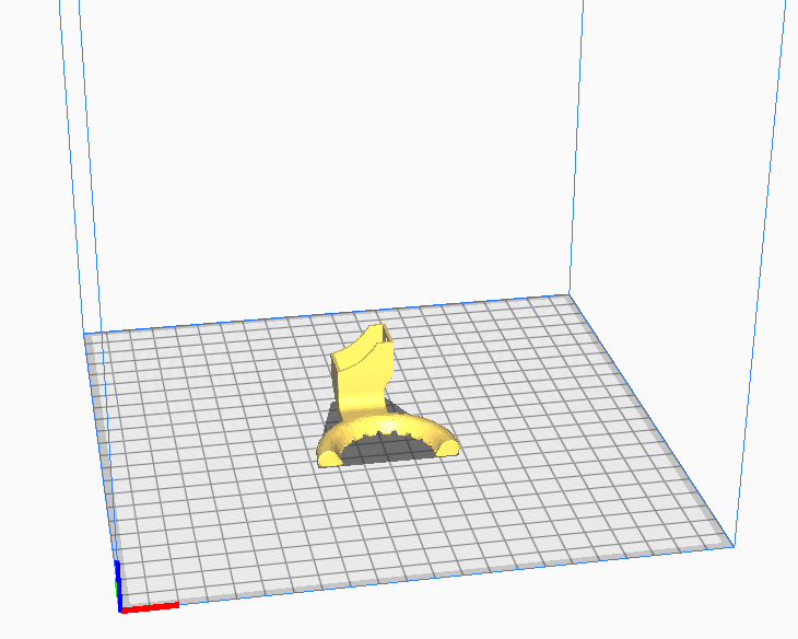

  9. Ce que je veut imprimer ce trouve plus ou moins au centre sauf que en réel ça donne ça
  10. Bonjour mesdames, messieurs Cela fait 8 mois que je n'ai pas touché à mon imprimante 3D qui est une Anet A8. Voulant la réutiliser, je décide donc de la dépoussiérer et de la rebrancher. Quand je décide de lancer la première impression après les 8 mois je m’aperçois que le début de l'impression se fait au mauvaise endroit sachant que j'ai mis ma pièce au centre du plateau sur cura ( quand je dit au mauvaise endroit c'est au bord du plateau (zone entouré en rouge)) me disant que cela venait du fichier j'ai pris un autre fichier sur un autre site et le même problème est là. auriez vous une idée d'où cela provient ?(sachant que je n'avait pas de problème avant mon arrêt) (mon marlin de l'imprimante est en 1.1.9) (le gcode viens de cette vidéo qui se trouve dans la description:
