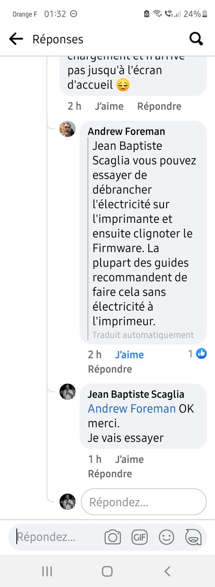

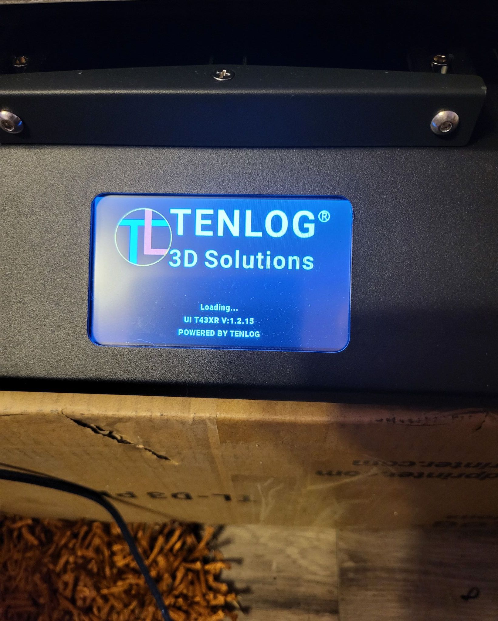

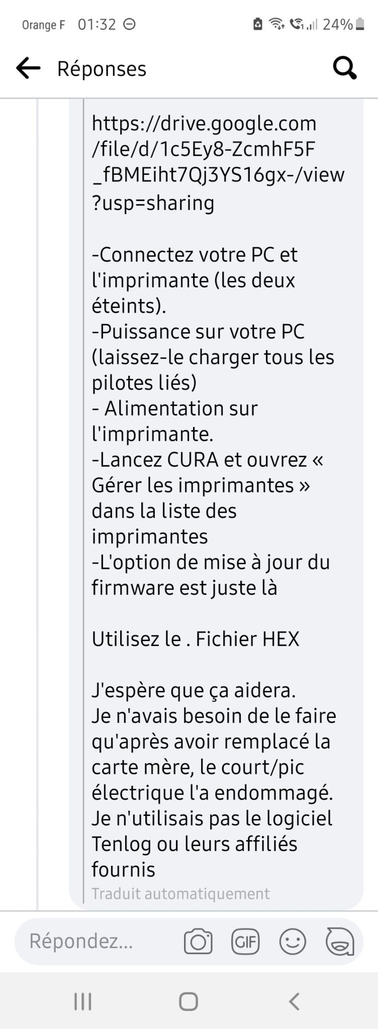

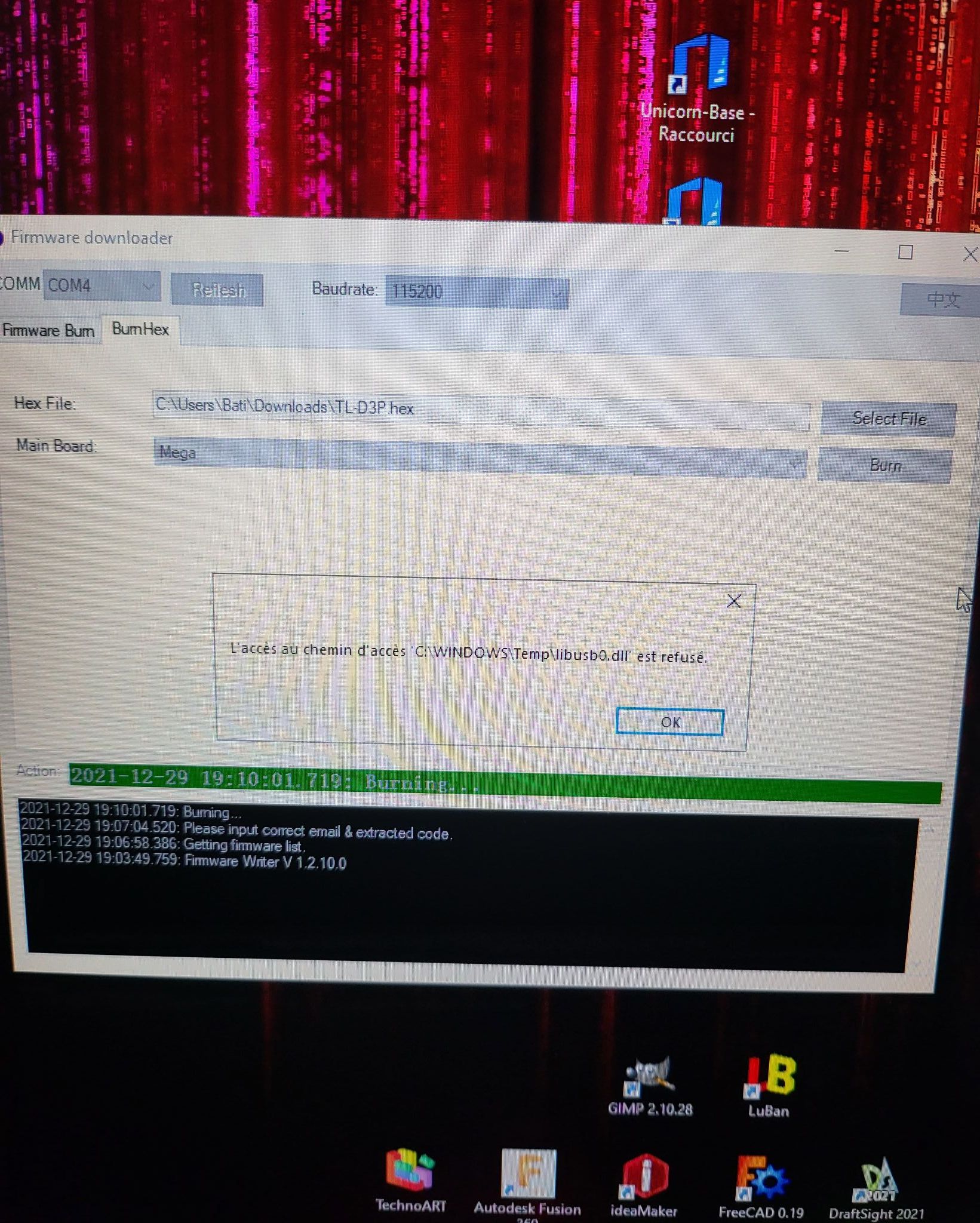

  3. bati2a

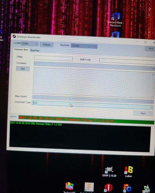

  4. Salut Savate J'ai réussi avec l'aide de vap38 En fait déjà (firmware dowloader) que ma envoyé tenlog ne trouvait pas le chemin. Du coup j'ai tt repris à zéro. Réinstaller les drivers, installer (xloader) Augmenter la vitesse de transfert qui était trop basse . Et après c'est un jeu de chemin entre les dernières mise à jours posé au préalable dans un fichier sur le bureau. Rien de bien compliqué après coup. C'était surtout un problème de connaissance . Je suis encore au niveau débutant

  6. Oui j'ai tout essayé . Juste en.230 Juste en usb , avec les 2 . Rien n'y fait
  7. Bonsoir. Le port COM est bien détecté comme COM 3. En revanche je le Le trouve que dans firmware dowloader et Pas dans mon ordinateur Le driver CH340 est également installé Je ne connais pas xloader. Je vais me documenté sur son utilité. Je vais tout réinstaller et reprendre à zéro. On m'a également conseillé de cette manipulation ci-joint en photo
