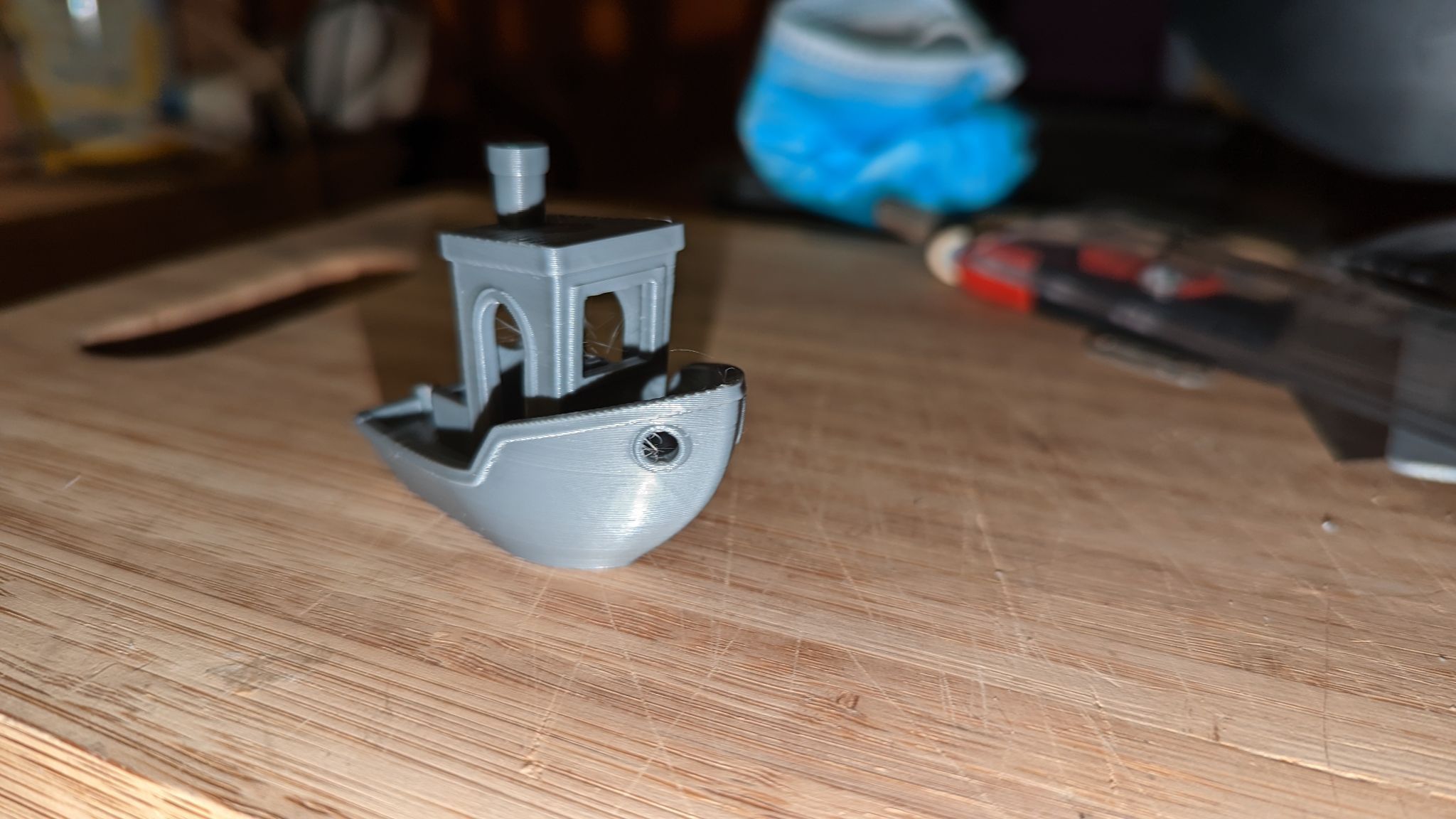

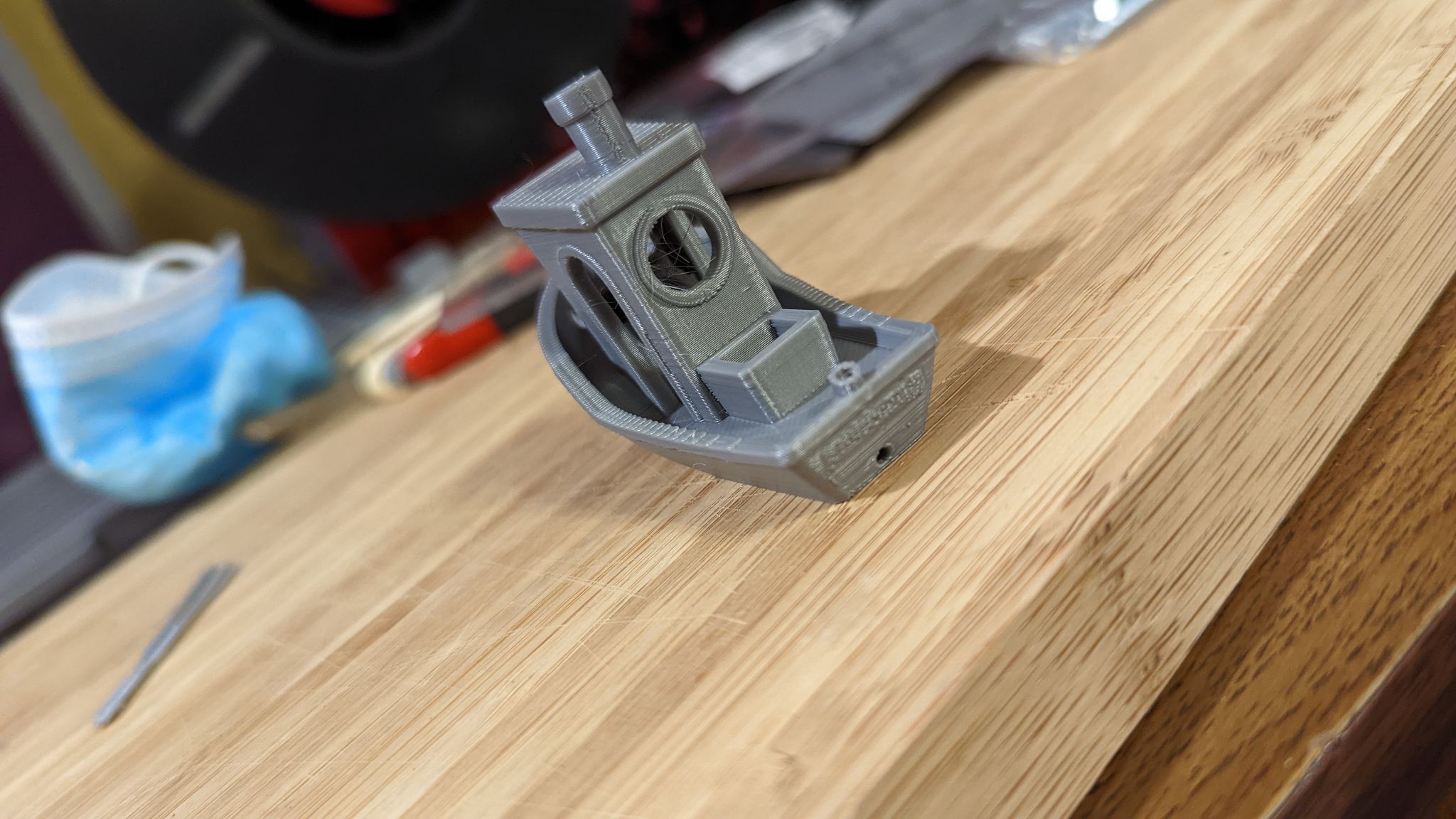

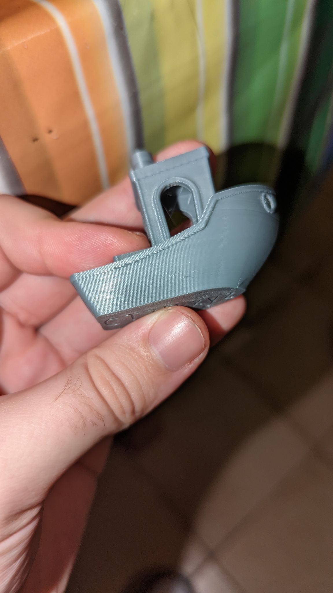

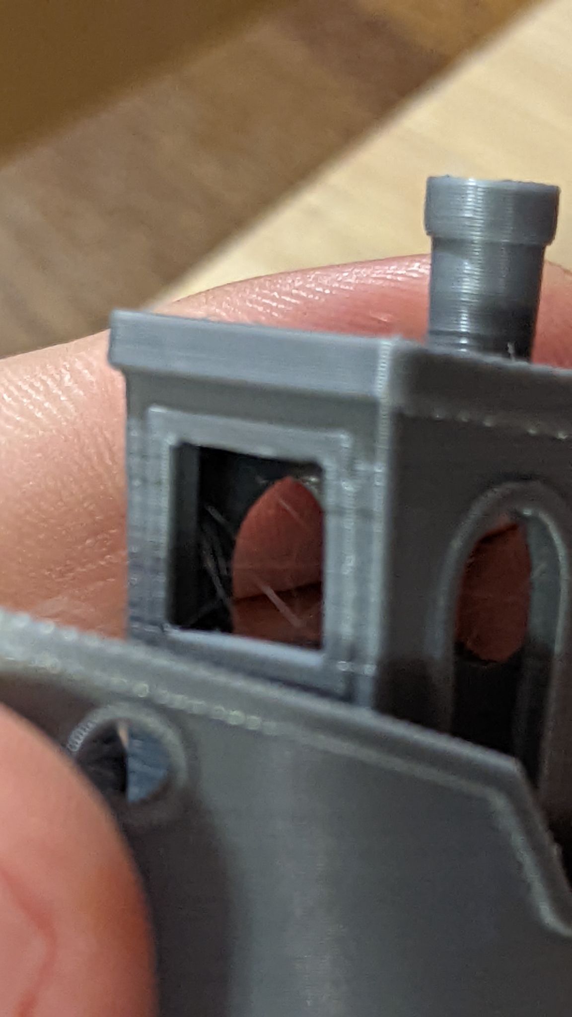

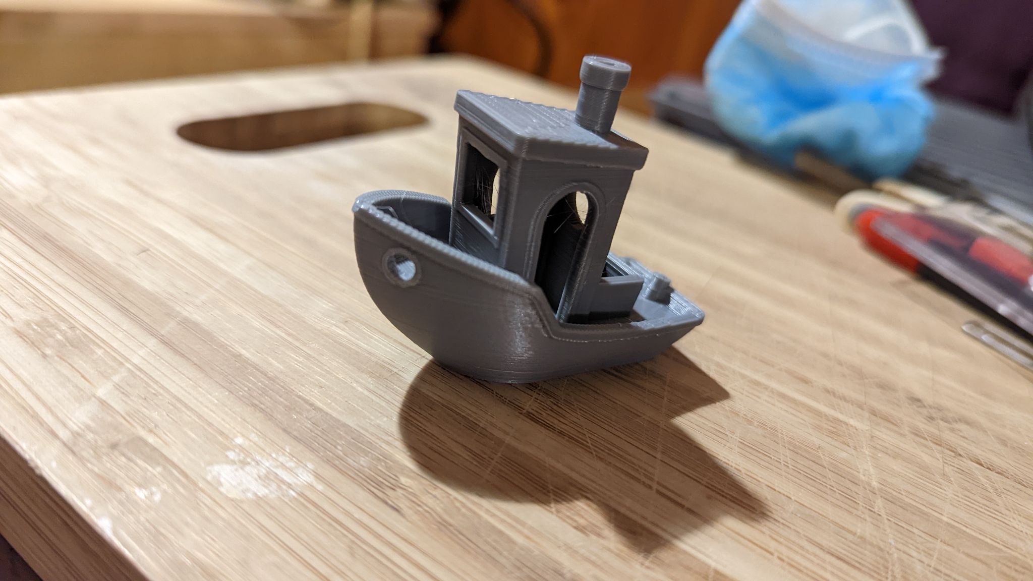

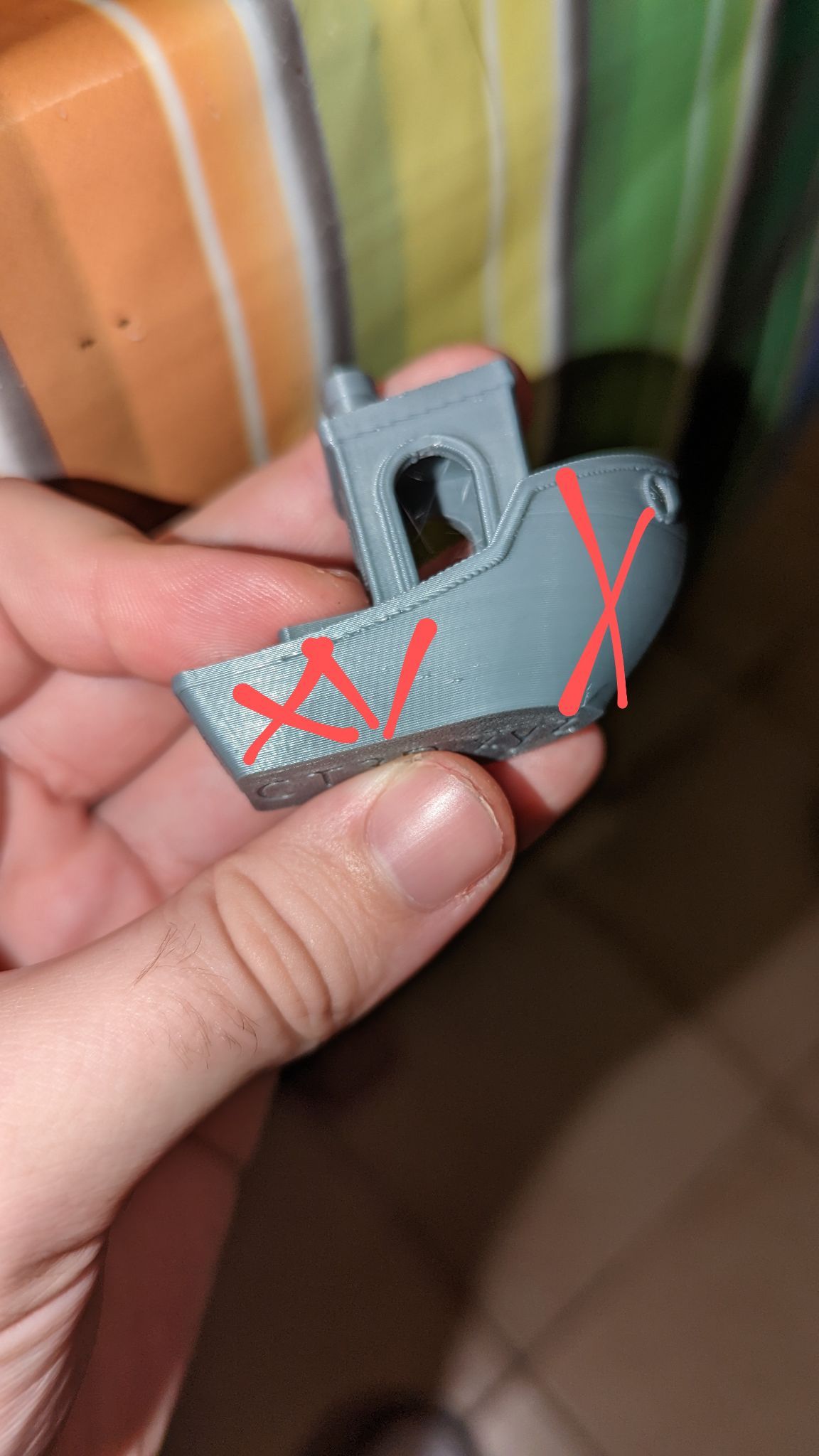

  4. Bonjour a tous et à toutes, Je viens de terminer l'impression de mon 3D Benchy, et j'aimerais améliorer les points suivants : - impression dans le vide (fenêtre à l'avant, et sous face du toit) - remplissage qui se voit en transparence sur la face de l'objet - cheveux d'ange Si vous voyez dautres défauts que je n'ai pas vu, votre retour est appréciable. J'ai une Anycubic Vyper, filament PLA+ de chez Esun J'utilise un profil d'impression personnalisé : couche d'impression : 0.2mm vitesse d'impression : 45mm/s Rétractation : 4mm a 60mm/s 4 couches en face haute et basse, 3 passage de paroi 20% de remplissage (subdivision cubique) températures : Buse à 213 plateau a 60 Merci d'avance, Nathan

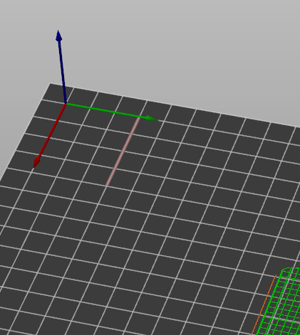

  5. Oui, je soupconne d'ajouter une ligne dans le Gcode qui serait : G0 Y30, avant le départ de l'extrusion de "nettoyage". N'étant pas du tout expert dans la rédaction de Gcode, j'ai préféré assurer et poster un topic ici. Je veux bien voir le début de ton Gcode pour comparer et essayer de comprendre mieux ! Merci d'avance, Nathan Si je regardes le Gcode de base, le code G28 servirait à mettre à l'origine, et G0 servirai à déplacer la buse sans imprimer. "G28 Z0 ;move Z to min endstops G0 Z0.2" Si je constates ceci dans ton Gcode, je pourrai valider mon hypothèse et modifier le Gcode de Cura. Update En postant le message j'ai eu l'illumination de modifier le Gcode, sortir un gcode et le mettre dans un Gcode reader.. Et l'impression de nettoyage est effectivement décalée de 30mm par rapport à l'origine. (en rose sur l'image) Je clos le sujet avec le regret de ne pas avoir eu mon illumination plus tôt. Merci pour ton aide, Nathan

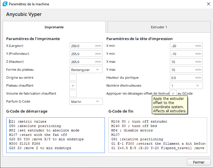

  6. Bonjour, J'ai un soucis avec mon imprimante 3D au départ de l'impression, je possèdes une Anycubic Vyper et utilises Cura comme logiciel de slicing. Cependant, le home X/Y se trouve à l'extérieur du plateau (normal?) et au départ de l'impression, les quelques centimètres d'impression censés etre au bord du plateau se trouvent dans le vide. Je n'ai pas touché les paramètres de base de Cura sur la configuration de l'imprimante. Gcode de départ d'impression (par défaut) : G21 ;metric values G90 ;absolute positioning M82 ;set extruder to absolute mode M107 ;start with the fan off G28 X0 Y0 ;move X/Y to min endstops M300 S1318 P266 G28 Z0 ;move Z to min endstops G0 Z0.2 G92 E0 ;zero the extruded length G1 X40 E25 F400 ; Extrude 25mm of filament in a 4cm line. Reduce speed (F) if you have a nozzle smaller than 0.4mm! G92 E0 ;zero the extruded length again G1 E-1 F500 ; Retract a little G1 X80 F4000 ; Quickly wipe away from the filament line M117 ; Printing… G5 Et la configuration de l'imprimante : Je vous remercie pour votre aide, Nathan.
