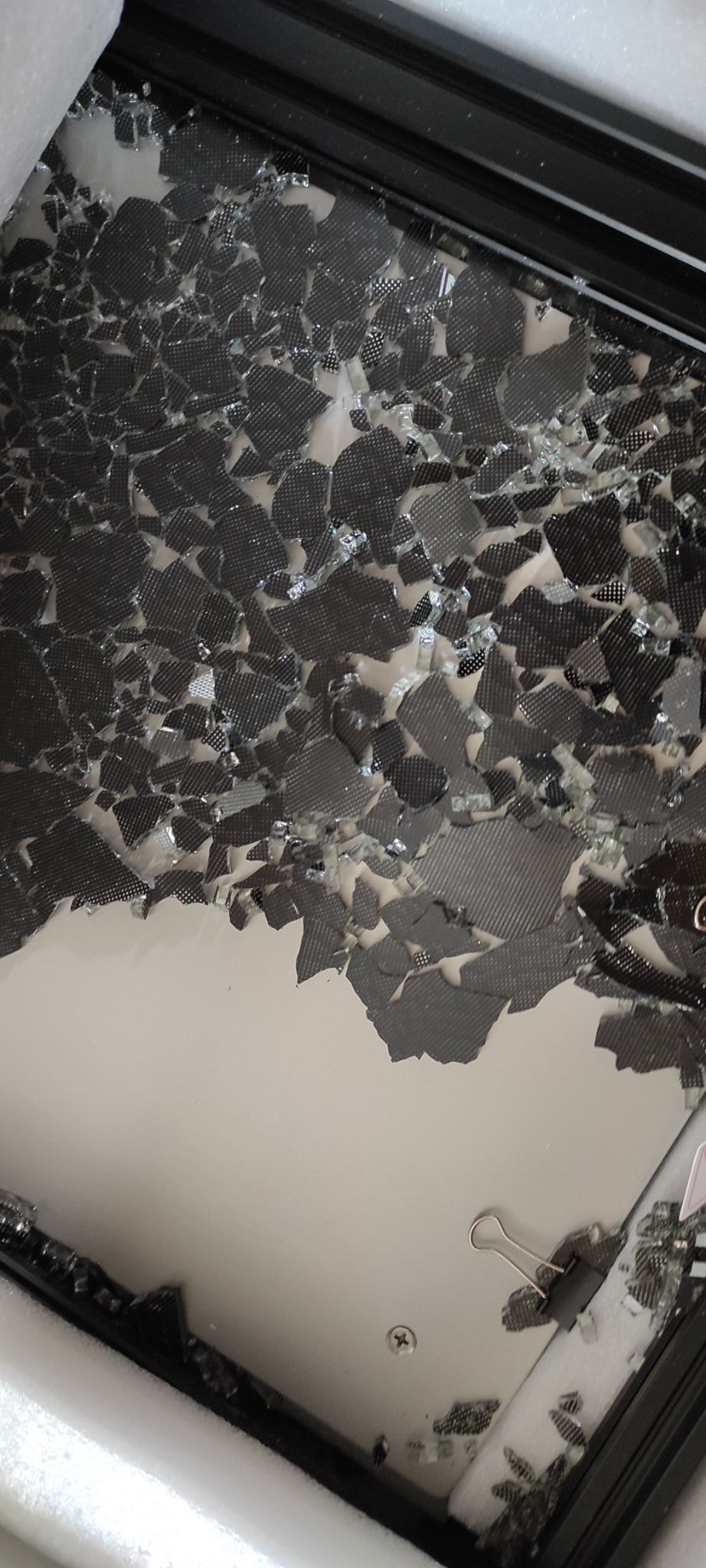

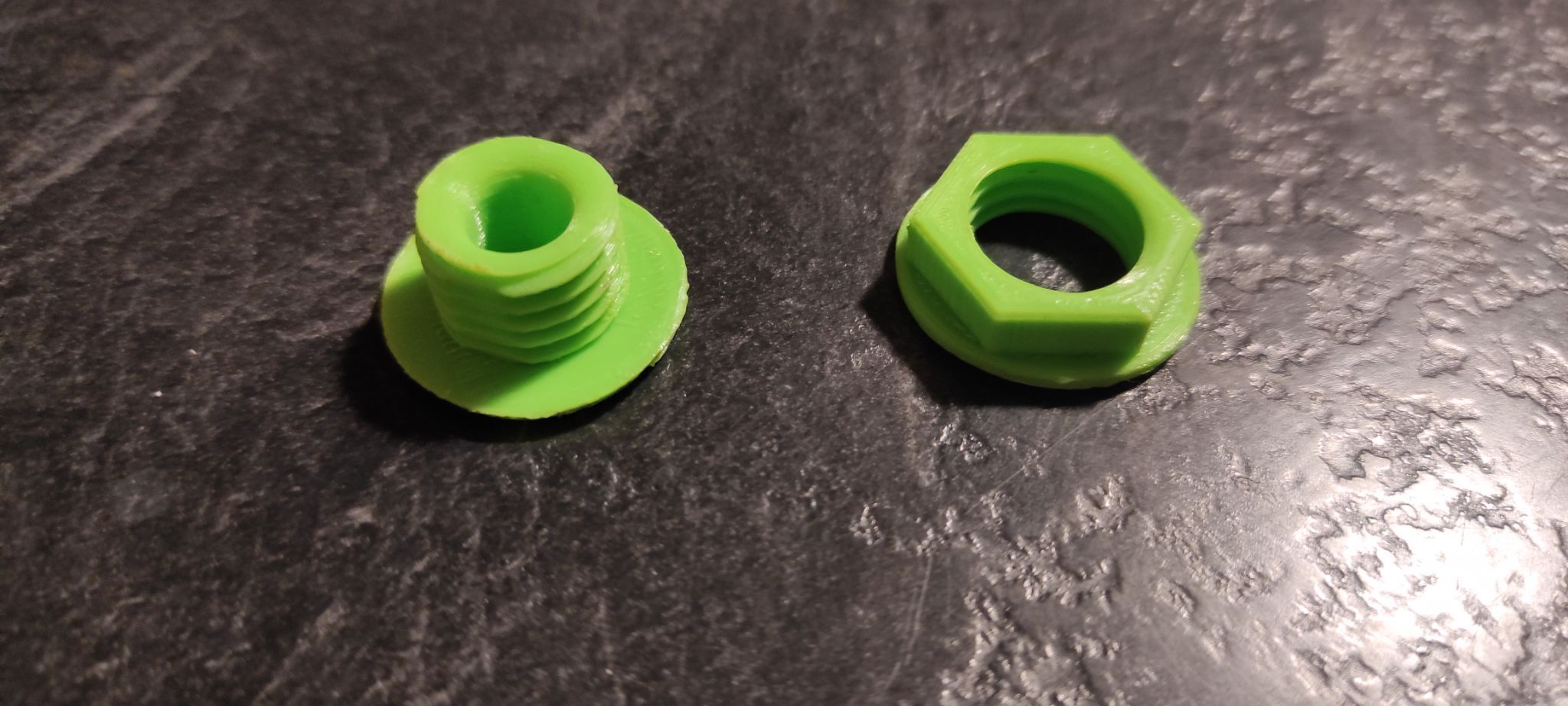

  4. Merci @vap38, Je vais regarder tout ça demain. Pour le dégraissage, j'utilise du produit vitre, je vais essayer l'alcool ménager. Côté filament, c'est du PLA "Amazon-Basic", désolé après 6 mois d'attente, j'ai choisi la rapidité de livraison cependant il m'offre de meilleurs résultats que les filaments d'origine de Tenlog. Concernant la "couture", je pensais naïvement à un reste de fragment du plateau Borosilicate qui aurait pu donner une "impulsion" sur une courroie. J'allais faire un démontage et nettoyage complet pour éliminer toutes particules restante (cf photo du plateau à l'ouverture du carton). Je n'ai as eu ce souci en imprimant l'écrou de @studiolab39 officiel alors que je n'avais pas encore resserré toutes les vis et avec un réglage Zoffset hasardeux... Encore merci pour ces conseils, je vais mettre des photos au fur et à mesure de mes tests. En attendant, j'ajoute une photo du puzzle du plateau et l'impression de l'écrou. Bonne soiréé
  5. Bonsoir, Je rencontre des difficultés pour la mise en route de mon imprimante. Je vous épargne les détails de mon achat de mai dernier (livré rapidement) et toutes les péripéties (plateau verre en 1000 morceaux, échanges compliqués avec le vendeur tiers, ... ) qui ont fait que j'ai pu m'en servir, il y a ... 10 jours ! "Poissard un jour, poissard toujours!" Je ne connaissais pas l'existence de @studiolab39 officiel. Bref, en lisant les différentes informations que l'on peut trouver ... Et là, merci la communauté mais aussi au site de Franck, j'ai revérifié le serrage de toutes les vis pour m’apercevoir que les écrous "anti-jeux" n'étaient pas serrés du tout. J'arrive maintenant à obtenir des résultats qui me font persévérer mais il me reste 2 problèmes sur lesquels je bute en imprimant les modèles de la carte SD : La 1ere couche du second extruder n'adhère pas sur le cube mais adhère bien aux autres (les imperfections sont dues à l'absence de nettoyage des buses) J'ai une "accroche" dans l'impression du cylindre J'ajoute quelques photos pour illustrer ... Par avance, merci de votre aide et avis. David
