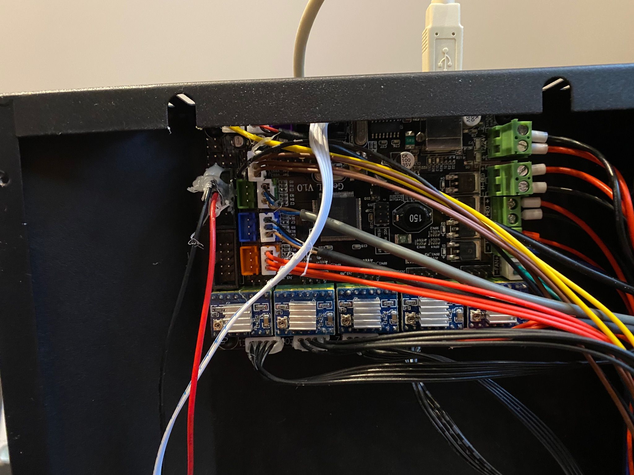

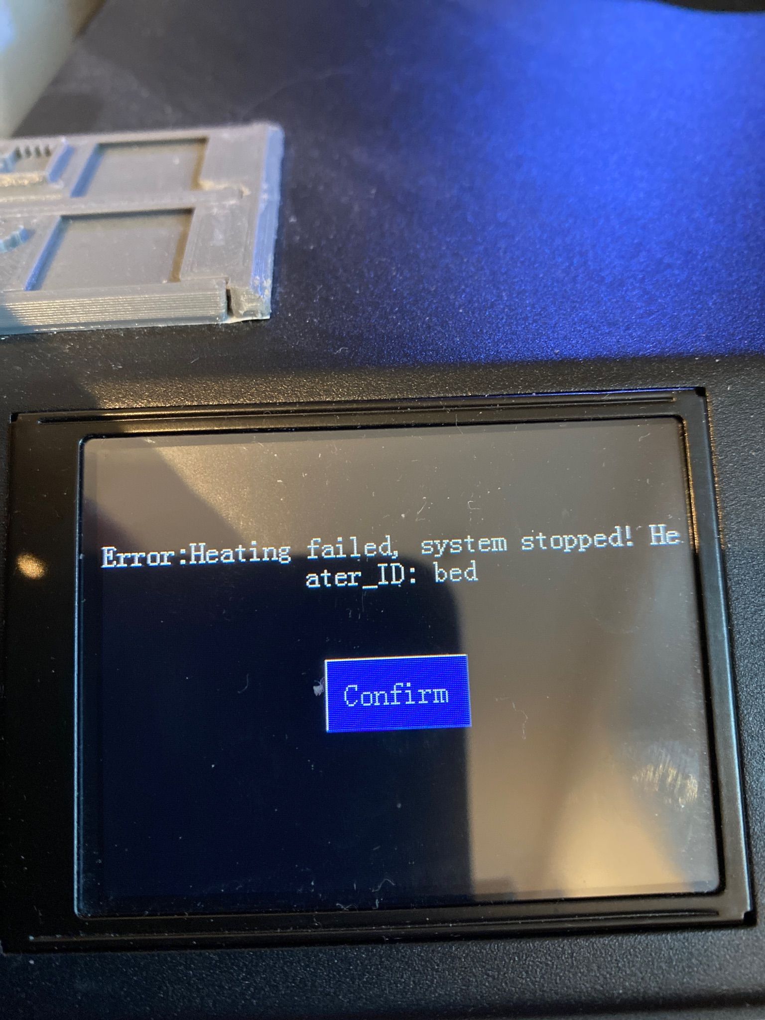

    sidewinder x1

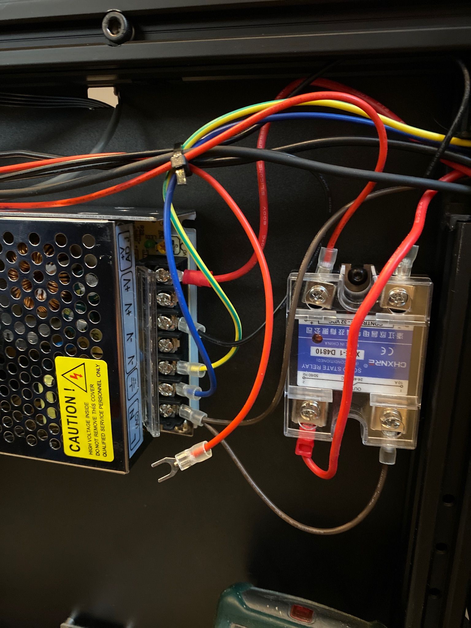

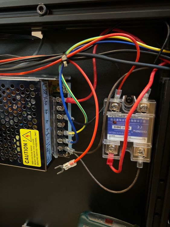

  4. Bon j ai tenté sur le bleu et ça fonctionne. Câblage chinois effectivement

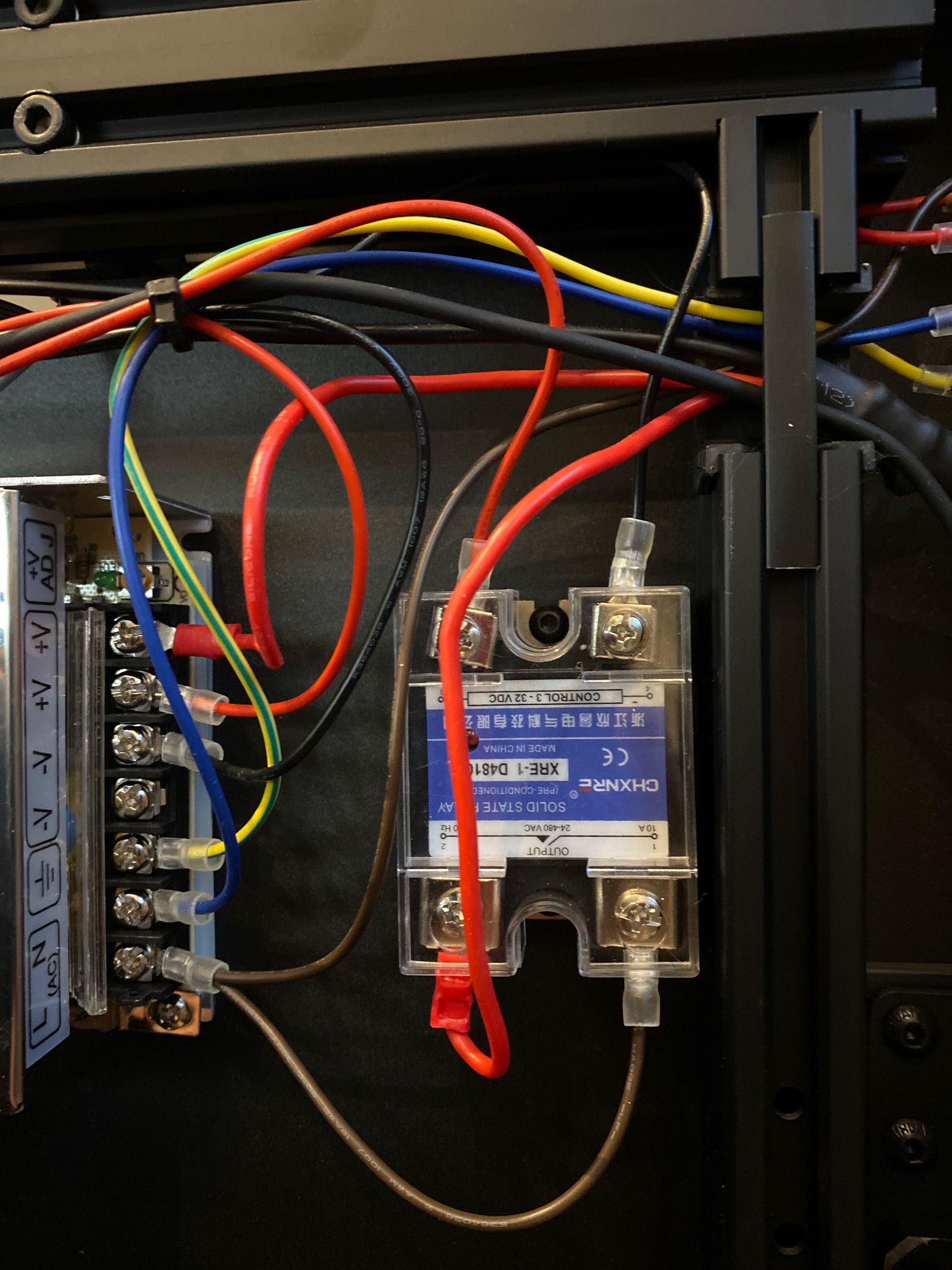

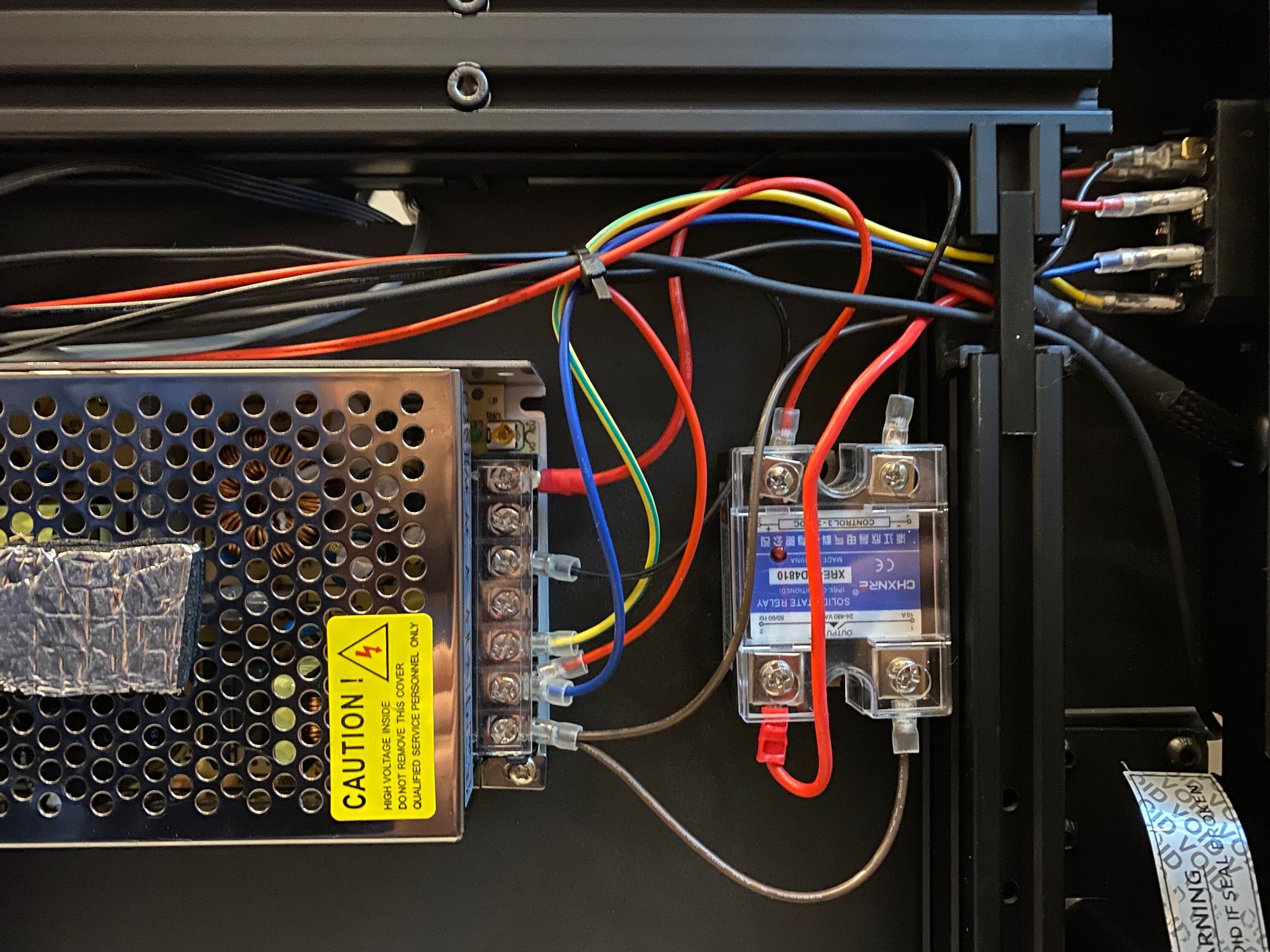

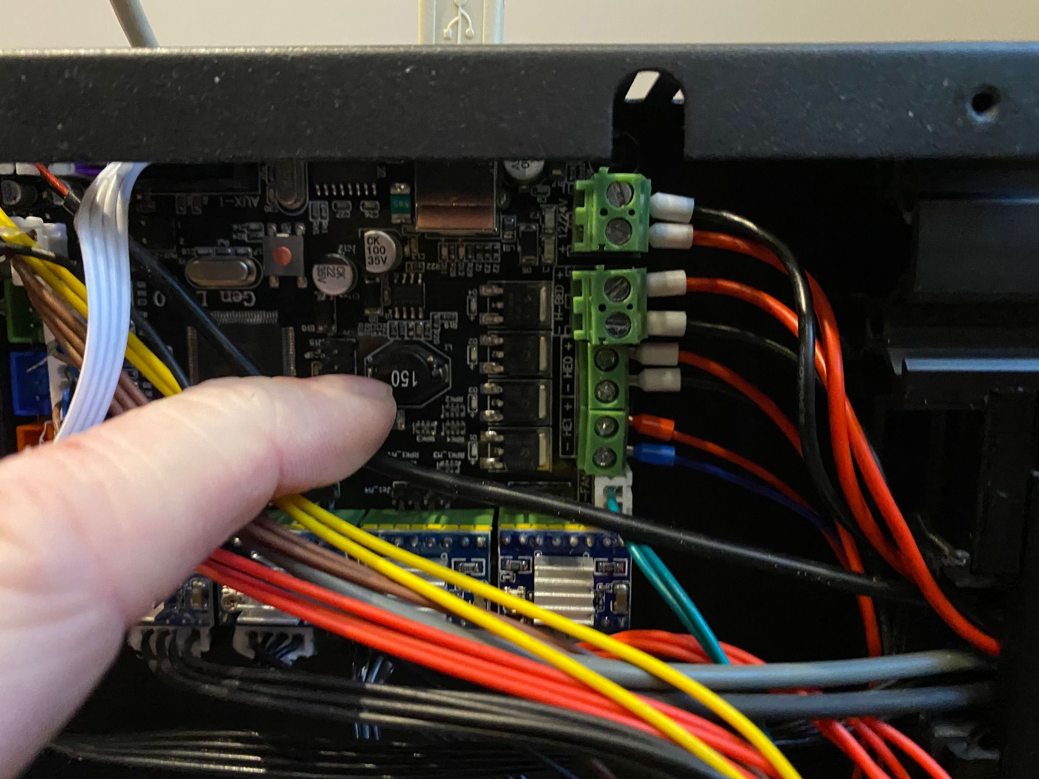

  5. Alors après réouverture de la bête je pense que le soucis vient du rouge . Il est un peu plus gros que les autres et va directement au bed il est branché sur l alim en +24 je pense Qu il ne va pas la . c est celui tout en haut sur la photo il part directement dans la tresse du bed Pour le noir et rouge sur le boîtier ssr ils vont bien sur la carte mère sur la sortie h-bed + je pense que le rouge qui va au bed se branche sur le N de l alim avec le fil bleu ?
  6. bon tout n est pas encore bon j ai réussi à amorcer l extruder mais j ai un défaut de chauffe du bed ( fil coupé? ) j ai le ventilateur à 0 il me semblait qu il devait toujours tourner
  7. L autre rouge qui est plus gros va au BED merci pour vôtre aide car j ai gagné la lumière et l écran Je tiens quand même à vous dire que vous êtes meilleur que le SAV artillery qui eux n ont pas vu l erreur de câblage la chauffe fonctionne, les mouvements aussi on va pouvoir remonter le capot et refaire les réglages de base vu le nombre de manip sur la machine
  8. Les fils sont rouge mais tu parle msg sûrement du fil rouge branché avec le bleu ? Oui je l ai allumé comme ça et pas de bruit particulier juste aucun affichage. si je comprend bien j aurais fait une erreur de câblage et ce fil rouge va sur une sortie +24v ? ( il va à la carte mère)

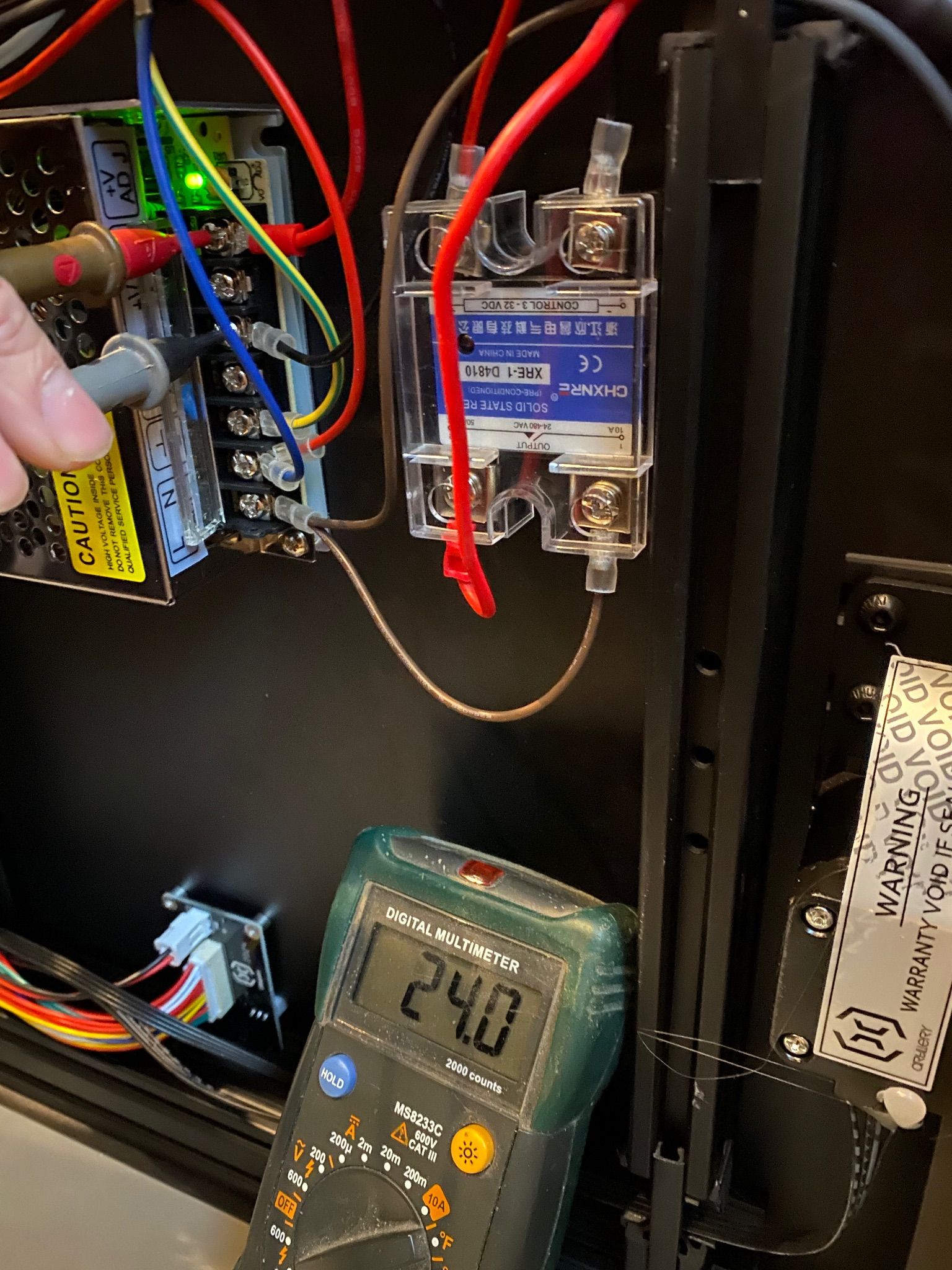

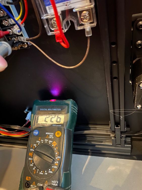

  9. Voici quelques photos des entrailles de la bête J ai bien du 220v entre les bornes L/N AC et 24v entre V+ et v-
  10. Je dispose d un Multimètre je vais me pencher là dessus , je présume qu il faut faire les mesures sans brancher l imprimante au PC ? quel serait les valeurs a relevé sur le bornier de l alimentation ?
  11. Bonjour à tous Je viens ici solliciter votre aide car je ne m'en sors plus avec le SAV ( en anglais d'ARTILLERY) Pour résumer les faits ma machine est du 03/2021 ( achat C discount), utiliser pour du "loisir" ( petite pièce pour le bricolage ...) elle a été laissée full stock, un matin je retrouve l'imprimante éteindre et le "print" non terminé. le redémarrage s'avère alors impossible. Début de mes contacts avec le SAV ARTILLERY qui me fournit en premier lieu une alimentation ( différente de l'origine elle est plus épaisse ) suite à son remplacement l'imprimante ne démarre toujours pas. Après de multiple échange il décide de m'envoyer une carte mère, je prend des photos des câblages et je procède à son remplacement aussi. La l'imprimante ne démarre toujours pas sauf lorsqu'elle est branché à mon PC. A ce jour l'écran s'allume lors que l'imprimante est en USB sur mon PC sinon rien ne se passe, je n'arrive pas à faire déplacer les axes X,Y et Z depuis l'écran tactile J'ai un message d'erreur si je demande la chauffe du BED ou de l'EXTRUDEUR indépendamment :"error:heating failed, system stopped! he ater_ID: 0" les sondes fonctionnes car elle affichent 20° ce qui est la température dans la pièce ou elle se trouve. Je ne sais pas trop quoi regarder ou par ou recommencer le diagnostic, mes notions (en informatique) sont limités, c'est ma première imprimante 3D, pourla partie démontage, câblage, roulement.. pas de soucis je suis plutôt bricoleur. Merci pour votre aide
