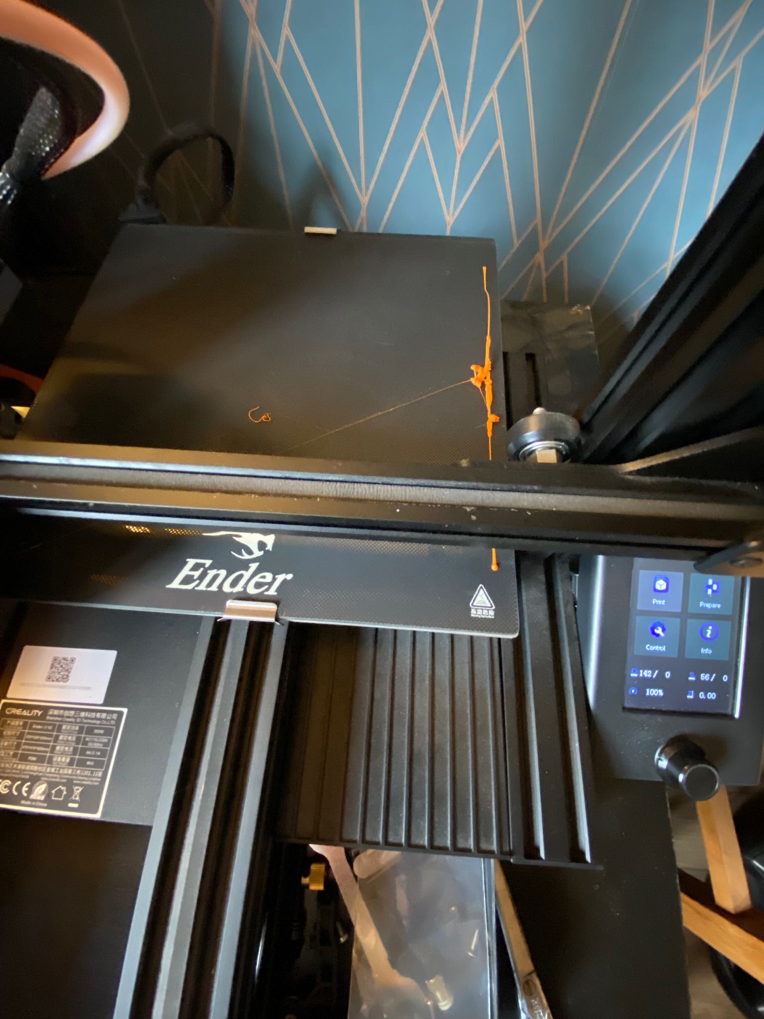

  4. Re bonjour à tous, J'ai bien suivi tous vos conseils . . . j'ai, de plus, tenter de calibrer l'extruder, par miracle j'ai trouvé une vidéo d'une Ender 3 V2 qui a, à peu près le même écran que la mienne, mais au moment fatidique où l'extruder doit laisser passer du PLA il ne le fait tout simplement pas. J'ai donc remis les valeurs d'origine. Par contre une autre anomalie, au bout de X tentatives d'impressions, l'impression débute complètement à droite et imprime en restant complètement à droite, ce qui ne donne évidement rien merci d'avance

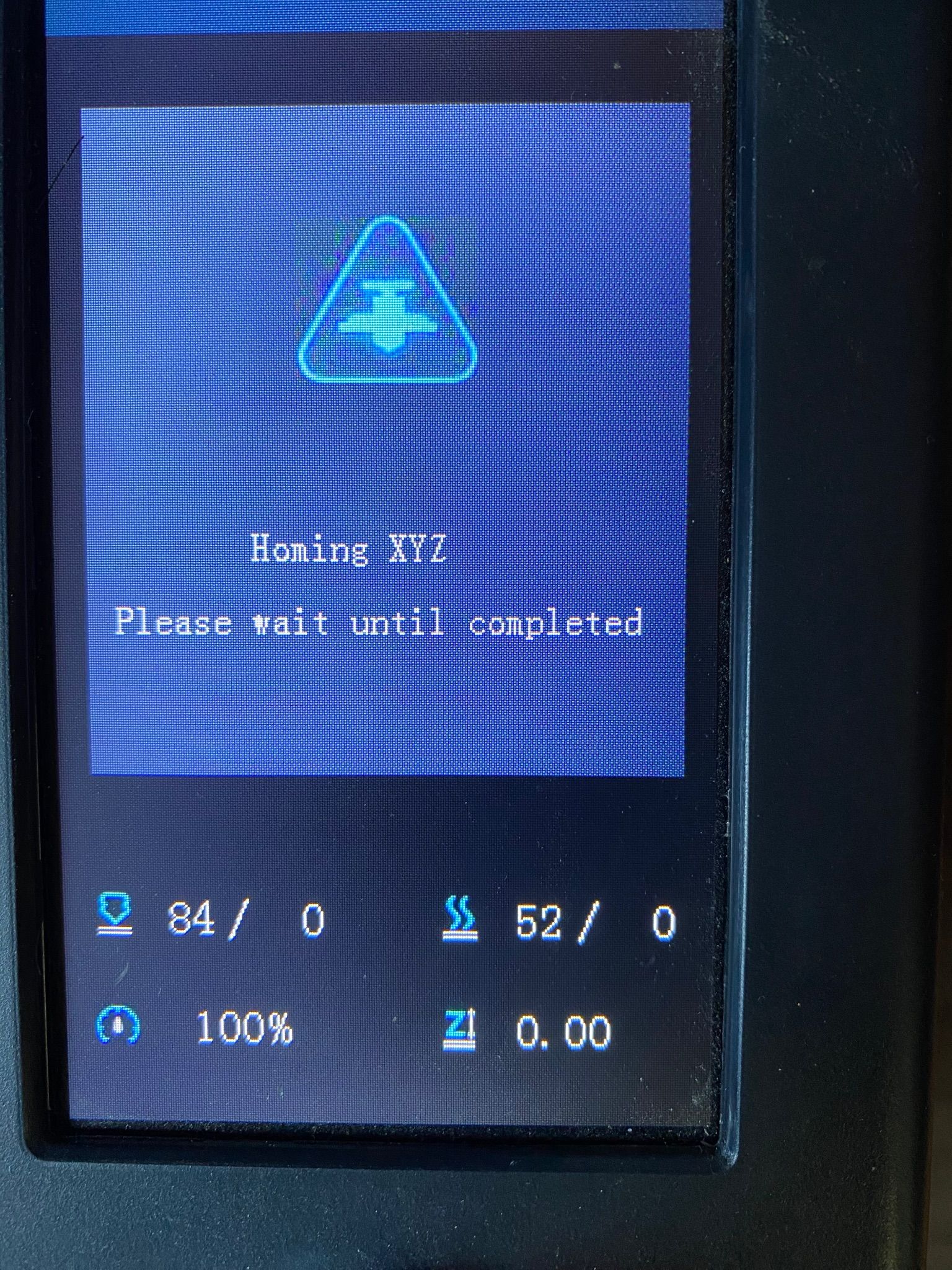

  8. Bonjour à tous, voilà une semaine que je n’arrive plus à imprimer quoi que ce soit. Non seulement l’extrudeur fait un bruit d’enfer et tressaute, mais malgré x calibrage du plateau le PLA ne colle pas suffisamment au plateau. Quelqu’un aurait une idée ? Merci d’avance

  11. Mince ça pourrait venir de la carte SD ? Flûte je n'en n'ai pas sous la main . . . Pour info le dernier bug, l'extruder se met tout en haut et me fait des km de fil Et pour finir la machine reste bloquée là dessus :
  12. Oui avec le gcode fourni. J'ai laissé l'imprimante se reposer pendant 24h et j'ai découpé avec Cura. J'ai réussi à imprimer deux petits objets et le troisième rebelote. Par contre lorsque j'ai retiré la carte SD l'imprimante a fait un drôle de bruit et lorsque j'ai voulu réimprimer le troisième objet, j'ai de nouveau eu droit aux mêmes symptômes : impression qui démarre à droite et reste à droite à faire des fils. Je me pose une question y a t il une manip spéciale à faire pour retirer la carte SD ?

  15. Bonjour tout le monde, Je me suis enfin décidée à reprendre la bête en main. J’ai modélisé sur Tinkercad. J’ai découpé avec Creality Slicer. Je lance l’impression. Je me rend compte que la pièce est plus petite que je ne le pensais. Je réajuste, bizarrement au final l’objet à la même taille. Je réajuste donc une troisième fois et là pour une raison que j’ignore l’impression se fait complètement à droite et surtout imprime n’importe quoi . . . Qu’ai je fait pour mériter cela ? Merci d’avance
