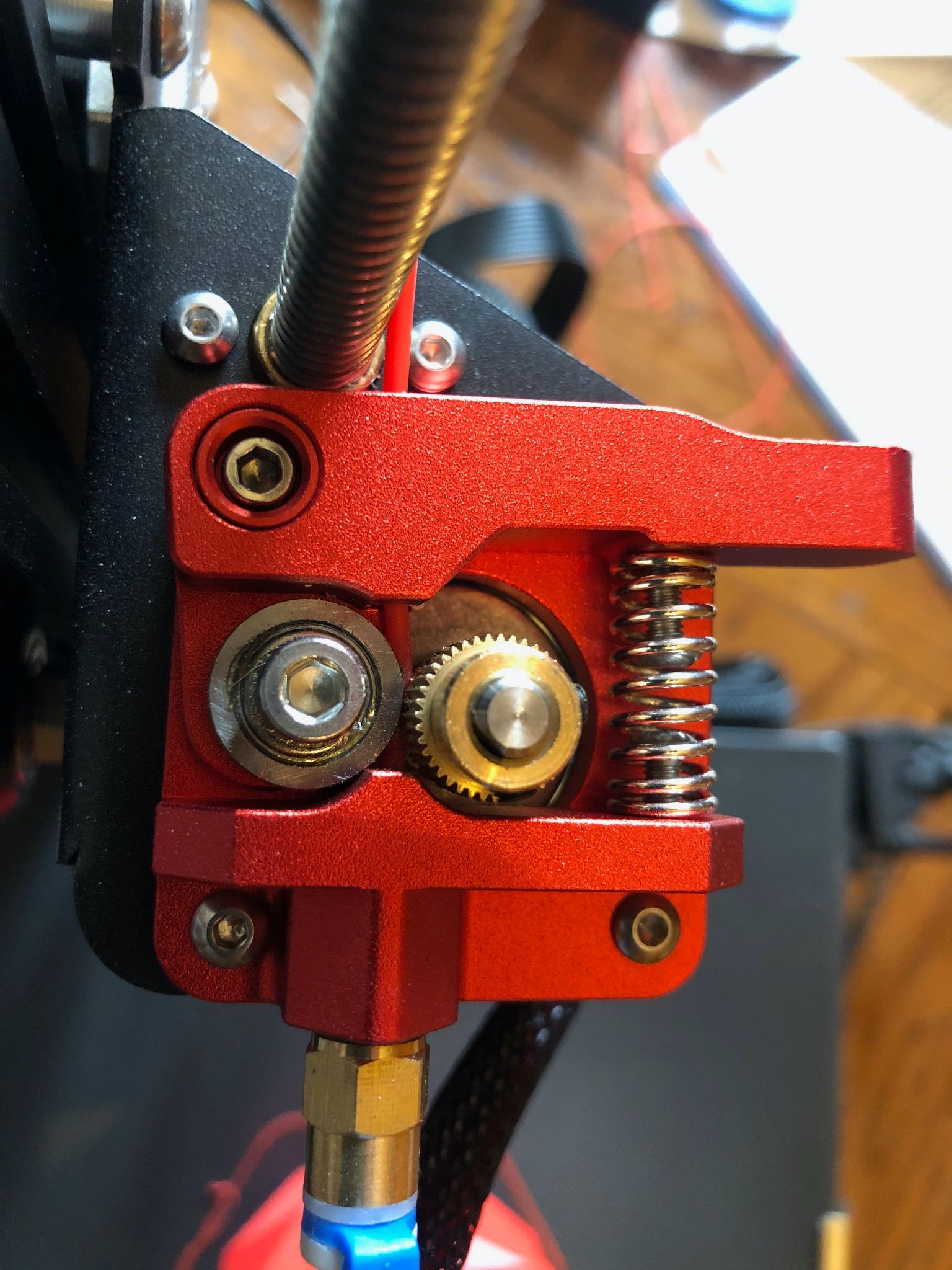

Merci, pour le moment j'ai fait en sorte qu'une des deux vis se retrouve face au plat de la tige . . . peut être que ça ira mieux, me suis dit que la surface, que la vis touche, serait plus grande . . . je vais voir, je viens de lancer une impression -

Merci, Je les serre pourtant à fond, c'est quoi du frein filet ? -

On voit pas bien sur la photo, mais justement fill est en dessous, parce la roue dentée, je ne sais pas quelle magie, remonte . . . -

j'ai relancé une impression après avoir remis la roue dentée en place pour le moment tout fonctionne Pommeverte au dessus de la roue dentée normalement il y a un gros volant bleu, là c'est la photo qui tente d'expliquer le problème -

Bonjour, C'est la deuxième fois que cela m'arrive, je m'absente alors que le projet est à 56%, je rentre il est à 87% mais tourne dans le vide . . . J'ai trouvé l'origine du problème : le fil se retrouve sous la roue dentée qui fait avancer ledit fil et ne l'entraine plus. La première fois j'ai tout remis en place et bien serré les petits écrous pour être sûre, mais ça ne devait pas être ça puisque rebelote . . . Une idée ? Merci d'avance
