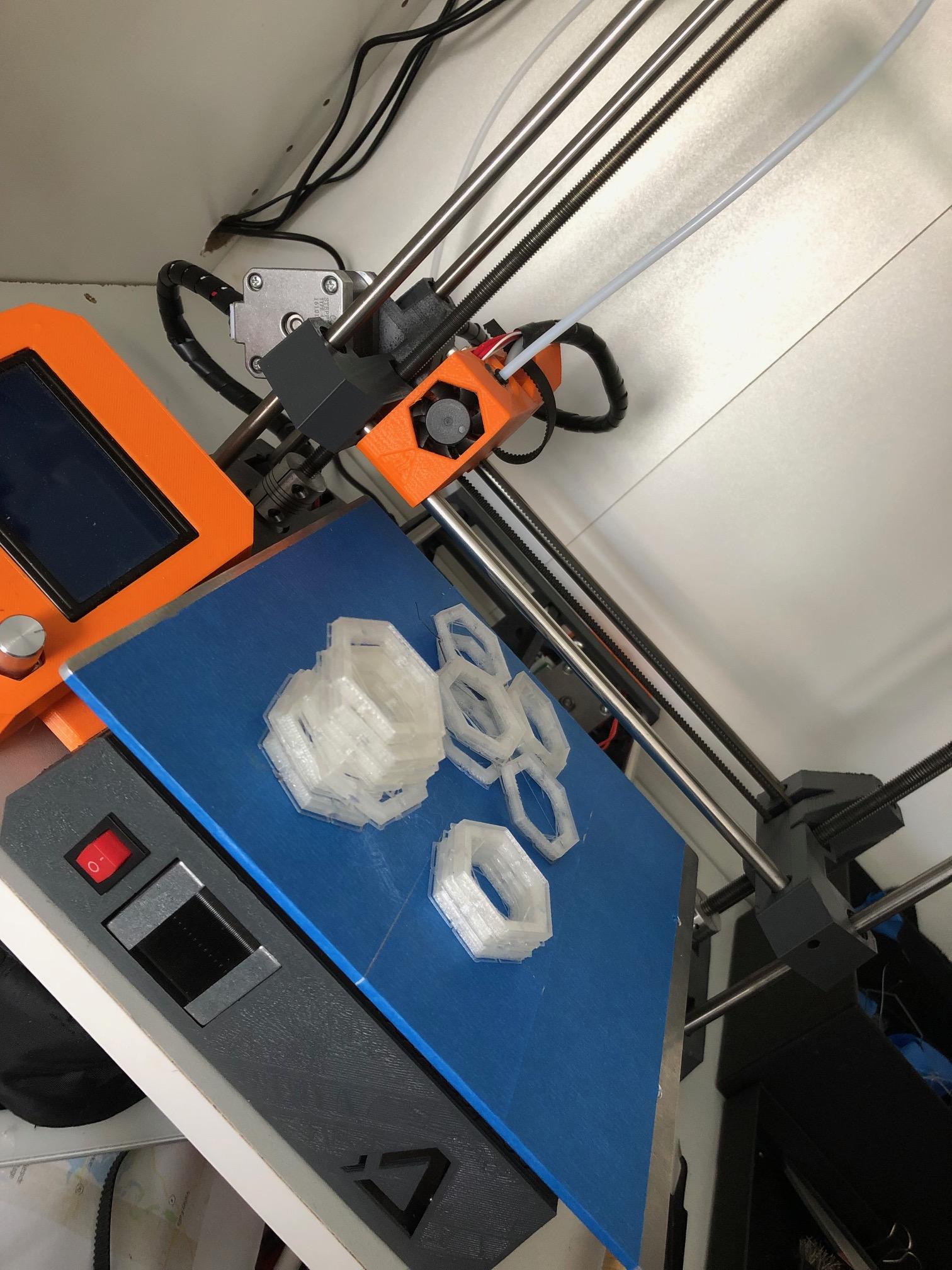

  1. Bon bah depuis 2 jours j'ai imprimé une 15aines de pièces sans problèmes, juste une en plein milieu du lot qui n'a pas pu se finir comme auparavant. Je croise les doigts et je continu mes prints. J'ai contacté dagoma pour ce soucis de sous extrusion avant de mettre les mains dans le cambouis ! Merci pour vos réponses en tout cas

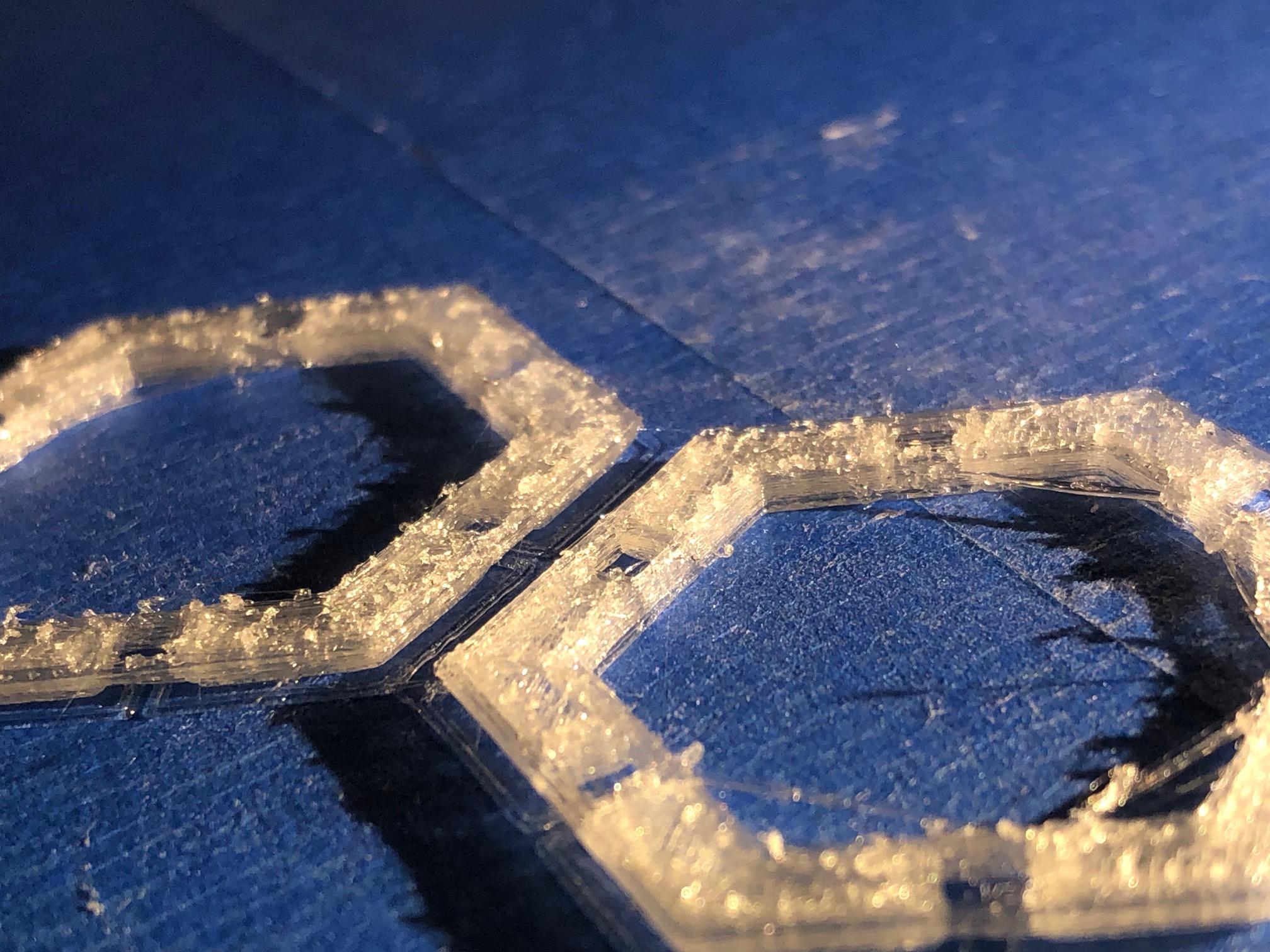

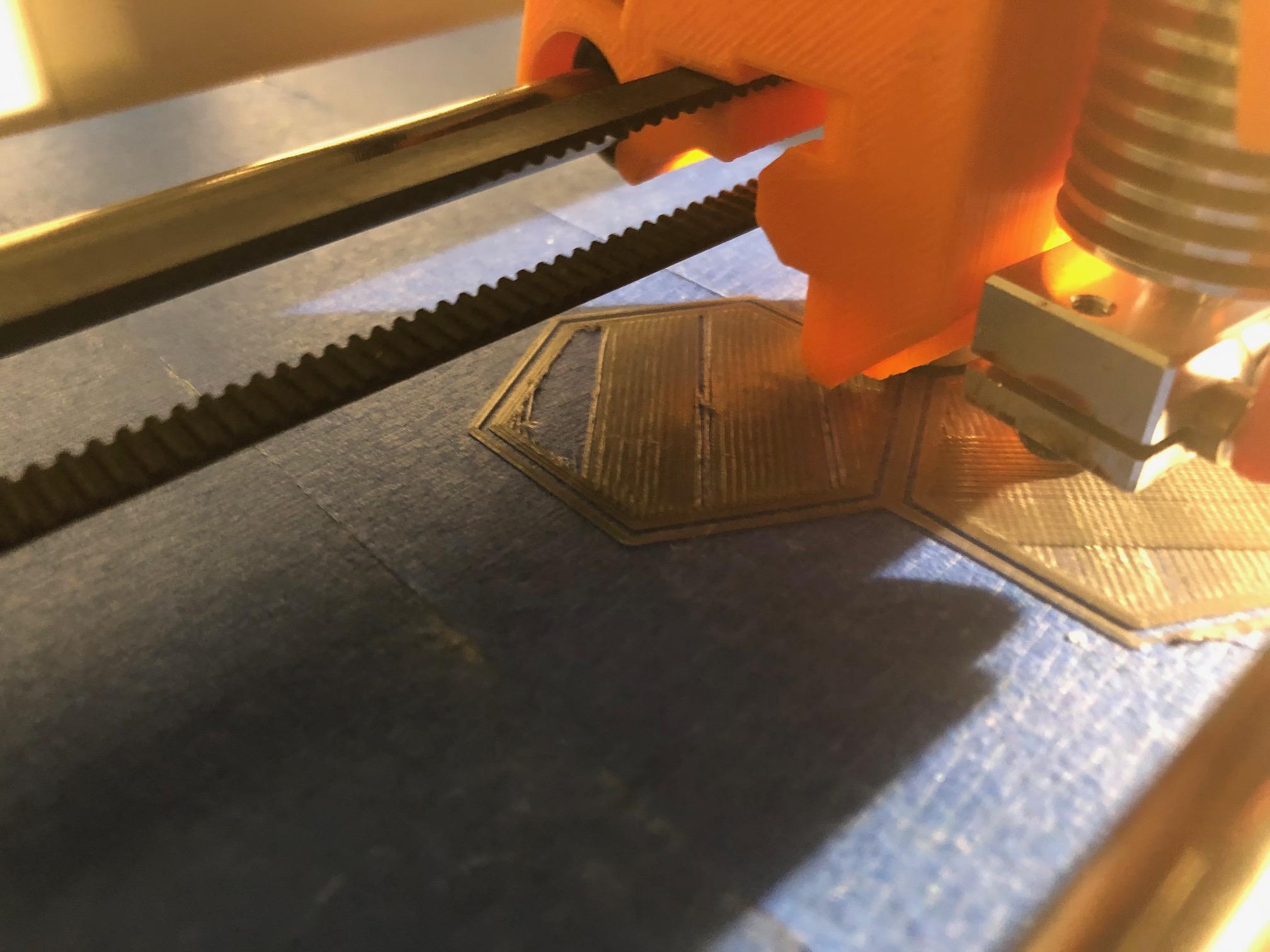

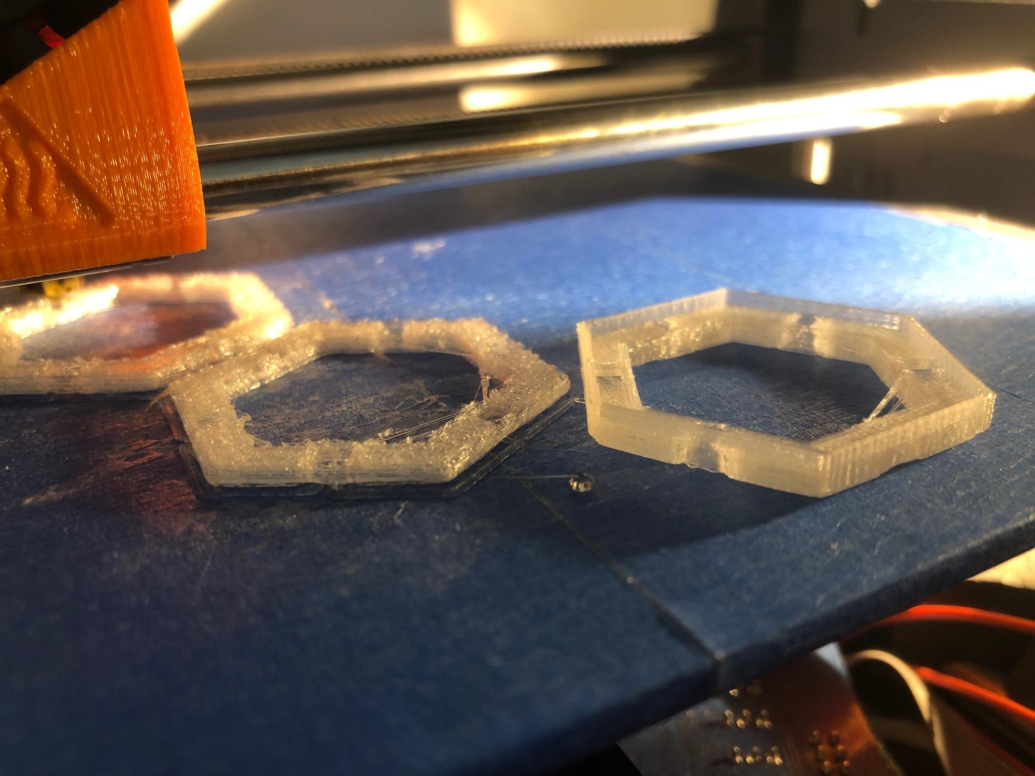

  3. Résultat après le changement de filament : voir photos. Je suis plutôt content, le résultat est bon sur la pièce finale, mais à 2 reprise il y a eu des manques, le filament ne sortait plus, puis quand il a changé d'endroit c'est revenu à la normale. On le vois sur la deuxième photo sur la fin de la première couche. Edit : j'avais pas vu mais la dernière couche est loin d'être parfait, pourquoi ça fait des "fils" comme ça ??? Je tente un changement de filament pour repartir sur mon transparent je vous donne le résultat.
  4. Concernant l'offset Z, nous sommes d'accord qu'il n'a d’intérêt que sur la première couche et que si celle ci et les quelques suivantes se passent bien c'est que c'est ok ? Car je l'ai reréglé hier soir, juste avant la dernière photo raté de mon post précédent. Je lance un test avec un autre filament Chromatik gris ... retour dans quelques minutes ...

  6. J'ai pas vraiment constaté de variation pendant l'impression. Quand ça commence bien, ça va sur 5/10 couches et après ça part en cacahuète. J'ai tenté une impression à 225°, le résultat est en image Exactement le même problème. "vérifie la plage d'utilisation de ton filament" , je ne comprend pas
  7. Non 240° c'est juste pour le nettoyage. En impression je suis à 215°, le paramétrage par défaut de Cura by Dagoma pour le filament Chromatik.

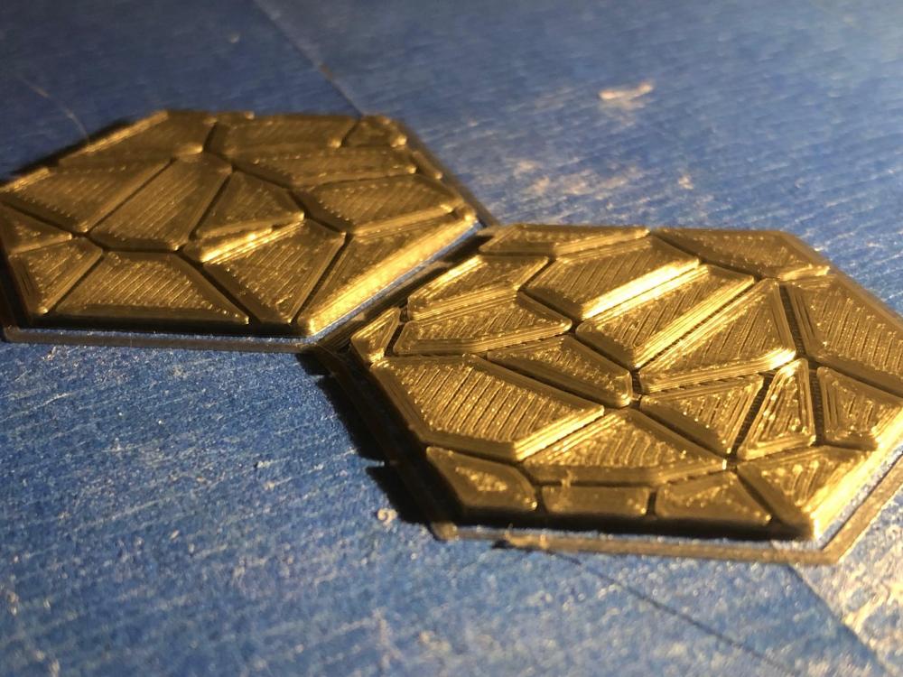

  8. Salut les imprimeurs ! Equipement : DiscoEasy200 Add-ons : Ecran, Extrudeur+ Aucune autre modification/tweak Filament : Chromatik Du coup je demande pourquoi ? Pourquoi est ce impossible d'imprimer 2 pièces d'affilé ? - Allumage et réglage a 240° - Nettoyage de la buse avec un autre filament - Test d'extrusion OK - lancement impression #1 - Résultat nikel !! (à droite sur la photo) - Lancement impression #2 identique dans la foulée - Au bout d'un moment le filament sort de moins en moins bien, finalement échec car il ne sort plus ... le bas de la pièce est bon ! - Chauffage de la buse à 240° - Débouchage avec un autre filament - Test d'extrusion OK - Lancement impression #3 - Au bout d'un moment le filament sort de moins en moins bien, finalement échec car il ne sort plus ... le bas de la pièce est bon ! Je ne sais plus quoi faire. J'ai graissé l’imprimante (WD40). J'ai démonté nettoyé remonté l'extrudeur 2eme génération 2 fois. Je veux imprimer de nombreuses fois la même pièce et je rencontre ce problème à chaque session d'impression. Au bout de 4/5 tentatives, je perds patience et je recommence qqs jours plus tard. Je tourne en boucle. Merci à vous
