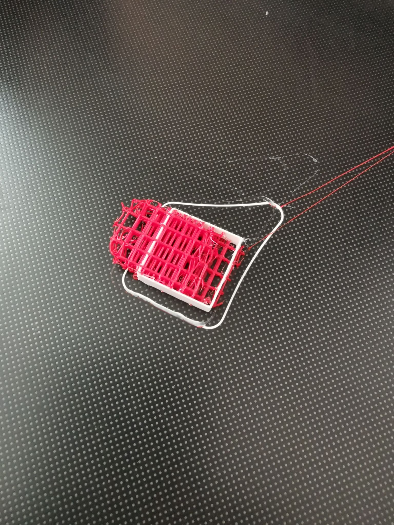

  1. J'ai fait une remise à zéro, non seulement elle fait n'importe quoi, mais même sans modifier les paramètres des X la 2ème tête se décale de plus en plus vers la gauche entre 2 couches
  2. Bonjour Depuis quelques temps je ne peux plus imprimer en 2 couleurs. J'ai un décalage de la 2ème tête. Je viens de relancer l'impression de calibrage et j'ai beau modifier les paramètres X2, la 2ème tête fait n'importe quoi. Si quelqu'un sait d'où le problème peut venir

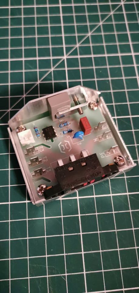

  5. Et bien enfin, la sidewinder est réparée. Faut vraiment être patient avec un message par semaine avec le SAV. En photo la pièce qu'il fallait changer. Par contre maintenant je maitrise, j'ai tout démonter sur cette machine.

  14. Après de vives menaces, le SAV m'a répondu en me proposant d'envoyer une carte mère de type Ruby. Ma question est la suivante : si c'est un problème de SSR ,le changement de carte mère ne résoudra rien ? Et sinon, changer la carte mère de l'imprimante c'est simple ?
