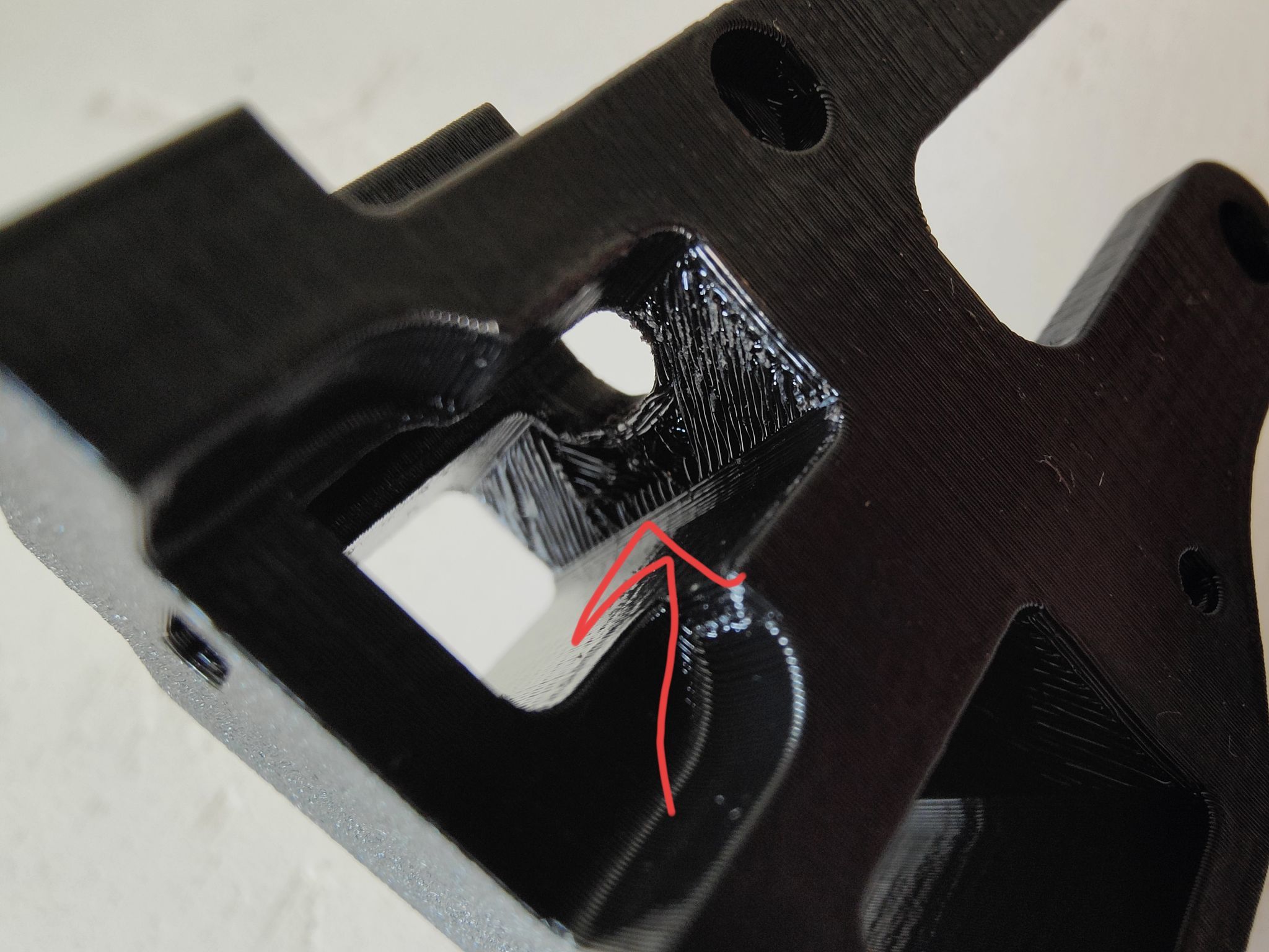

  9. @MrMagounetj'ai mis des pastilles mais ça à fait ça... Tu sais pourquoi ? Je dois avoir un mauvais paramétrage dans la partie support, le brim est bien activé pourtant. Un nouveau problème, ça ne peut pas parfaitement fonctionner pendant plusieurs mois ahah... Voir photos, aucune idée de ce qui se produit... Le bon PA doit être environs 0.02, je suis à 0.03 actuellement, mais ce n'est pas à cause de ça... Merci

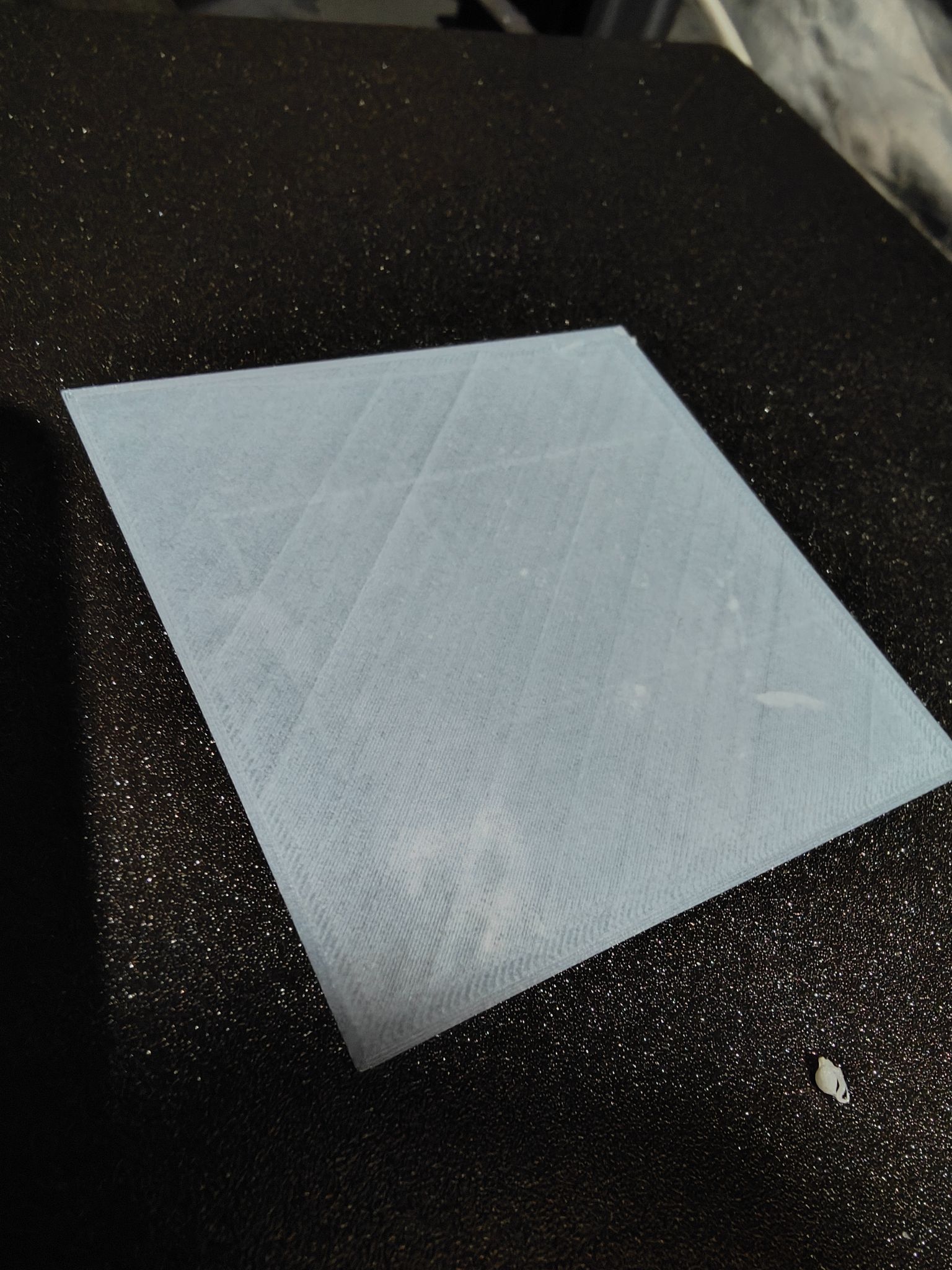

  12. @MrMagounetj'ai nettoyé l'autre gear d'entraînement, j'ai remonté et je n'ai pas réextruder dans le vide, je n'ai plus de problème pour l'instant. En parcourant sur les forums, je pense que je tentais d'imprimer le PETG trop froid, j'ai monté à 240/80, eux préconise 245, c'est un poil moins. J'ai ce résultat pour la 1er couche, tu sais pourquoi j'ai des petits bulles ? C'est ma buse qui a bavé ? D'après toi c'est la qu'elle valeur la meuilleur pour mon PA ? Merci !

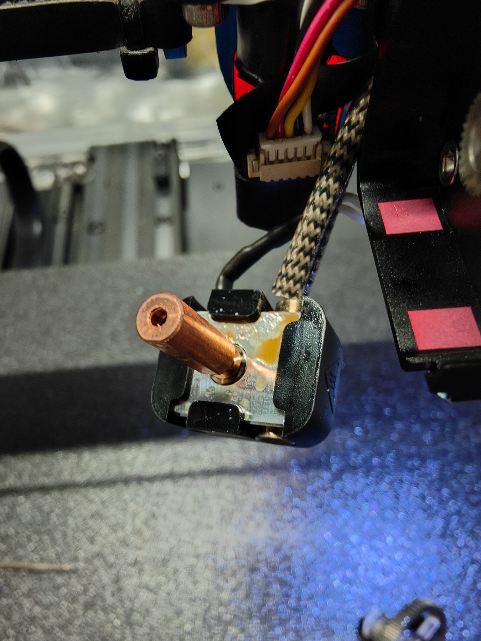

  18. @MrMagounetOk, je vois. J'ai démonté et nettoyer avec une aiguilles prévu pour ça, j'ai remonté et ça fait toujours la même chose... Je sens le filament qui saute sur les crans, j'ai remis du PLA, je pense que je vais devoir séparer la buse du heatbreak mais une fois que c'est fait tu nettoie comment l'intérieur du heatbreak ? Buse ? J'avais sûrement le même problème avec l'extrudeur d'avant, je dois imprimer le PETG trop froidement. Merci
  19. @MrMagounetOui c'est sur. Le gear ratio je l'avais commenté, aucun problème ? J'ai démonté la tête et j'ai en vue le heatbreak, je dois chauffer et passer une aiguille du heatbreak vers la buse, comment déboucher autrement ? Merci

  24. @MrMagounetOui tout a fait c'est une zone en contact avec un support, j'aurais du prendre la photo avant nettoyage mais j'avais plein de "fil d'impression" en vrac à cette endroit là, on voit bien que ce n'est pas 100% propre sur la photo. Tu as un lien pour une bonne tour de temp ? J'en avais fait une à l'époque et je n'avais vu aucune différence à part la stringing entre 225-250... Sur la bobine c'est écris 240-250, par mail il m'avait dit de mettre 245 et que si je voulais imprimer à la vitesse actuelle il faudrait sûrement que je sois vers 260 degrés voir plus. Comment tester la résistance ? Imprimer une pièce à 225 et 240 et comparé ? Tu en aurais une pour tester facilement ? Merci !

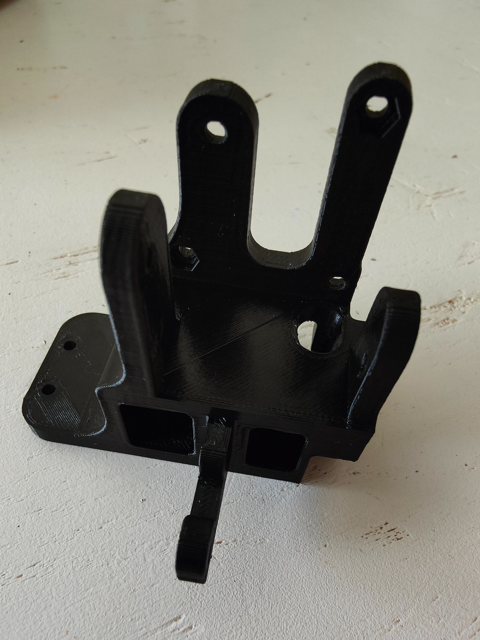

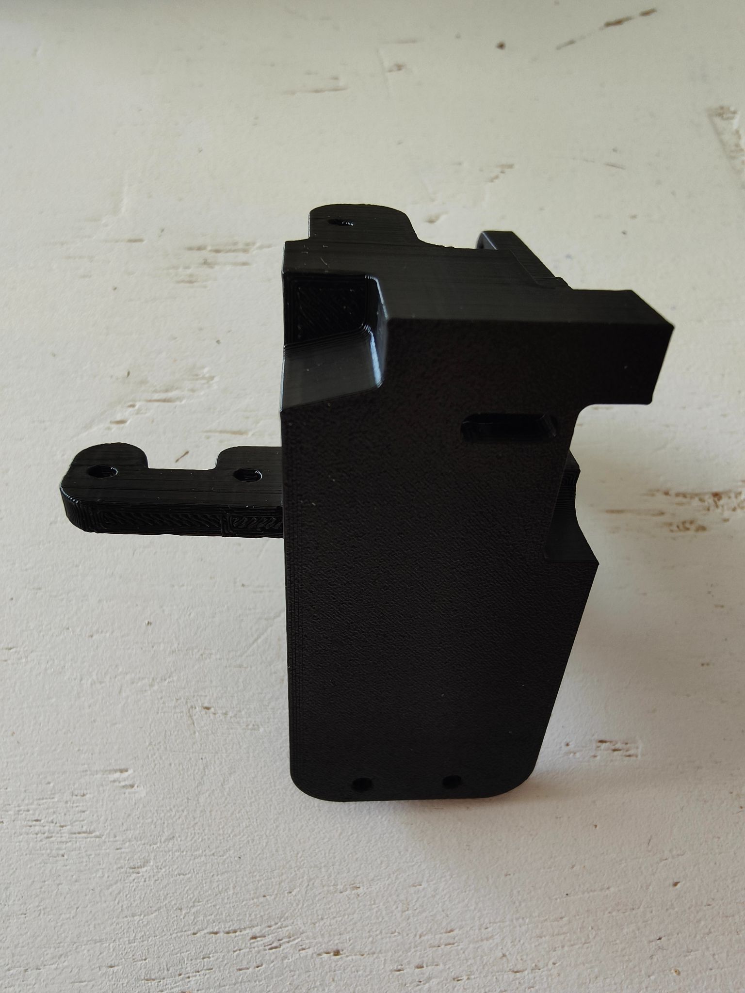

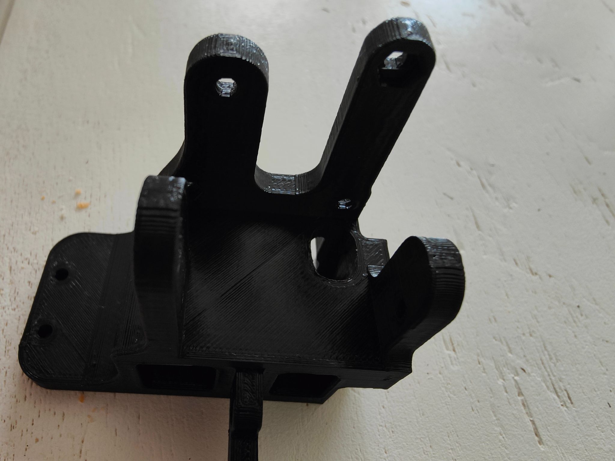

  25. @MrMagounetSalut ! Pas de soucis. J'ai terminé les réglages, extrudeur, pid, hauteur de couche, PA, Flow, voici une pièce imprimé en PETG à 225/80, je n'ai pas l'impression d'avoir entendu de claquement lors de l'impression, mais j'évite de rester devant maintenant, donc je ne sais pas trop si j'imprime assez chaud, c'est compliqué de savoir, tu as une astuce ? Si je n'imprime pas assez chaud, la pièce peut-être plus fragile non ? Cette pièce c'est le support pour l'extrudeur, je dois le remplacer car celui que j'ai actuellement avait mal imprimé la pièce avec l'extrudeur d'origine... Je trouve la pièce plutôt propre par contre, sous un support, j'avais plein de filament qui était en vrac, j'ai du bruler avec un allume gaz et passer un coup de ciseau pour les retirer, c'est un endroit caché, ce n'est pas grave mais si tu as une idée de quoi cela pourrait venir je suis preneur. Ça à été imprimé a 100 mm/s pour le remplissage 80 mm/s pour les murs, 50 pour les supports et 40 pour la première couche. Déplacement à 250 mm/s et 150 pour les déplacements de la 1er couche. Je veux bien ton avis, c'est peut-être trop rapide, pas assez chaud... Merci !
