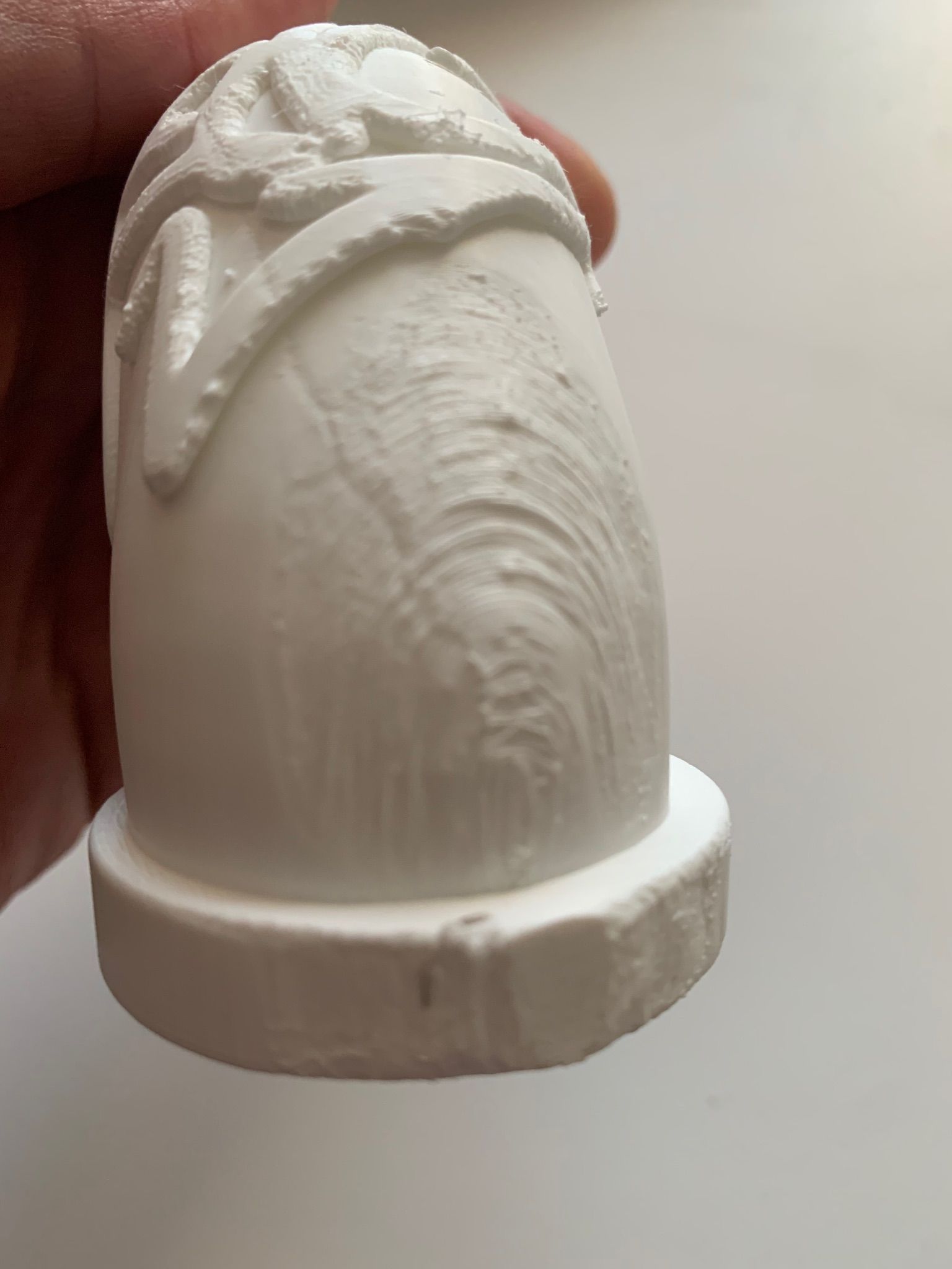

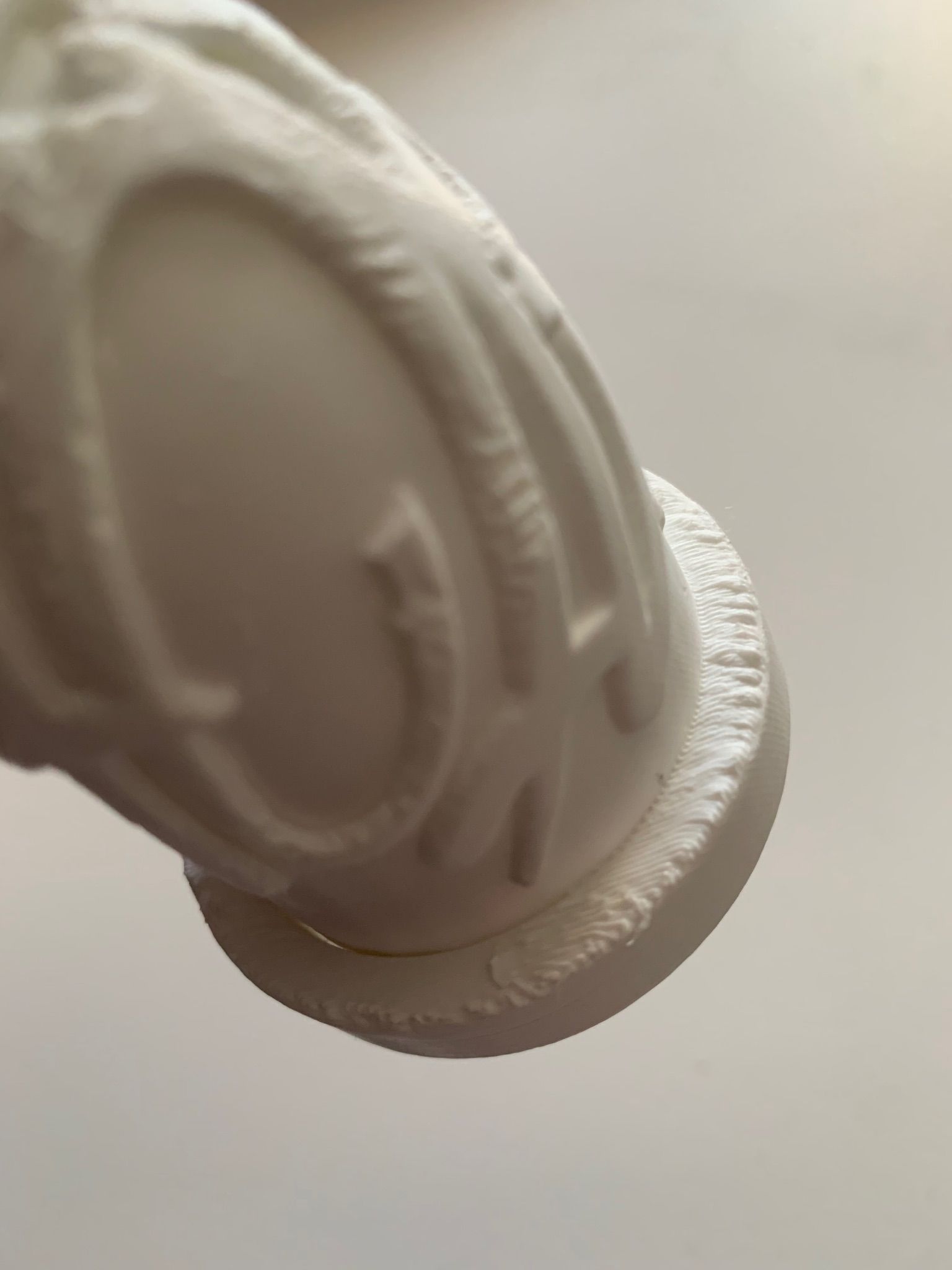

Merci pour vos réponses. Quelle programme puis-je utiliser pour scinder l’impression en plusieurs parties? Y a t’il une option sur Cura pour choisir sois même oú mettre les supports? A partir de quelle angle dois t’on juger utile de mettre des supports? -

C’est un stl à partir d’une modélisation 3d que j’ai créé. Malheureusement il n’a pas une forme rectiligne, je pense que sans supports ça ne passera pas. Ou peut être en le positionnant sur le flan, je n’avais pas pensé à cette solution -
Bonjour, J’ai toujours des traces qui se forment à l’endroit où les supports touche l’impression. Que puis-je faire pour ne plus les avoir. J’utilise les supports arborescents sous Cura avec une imprimante SWX2.
