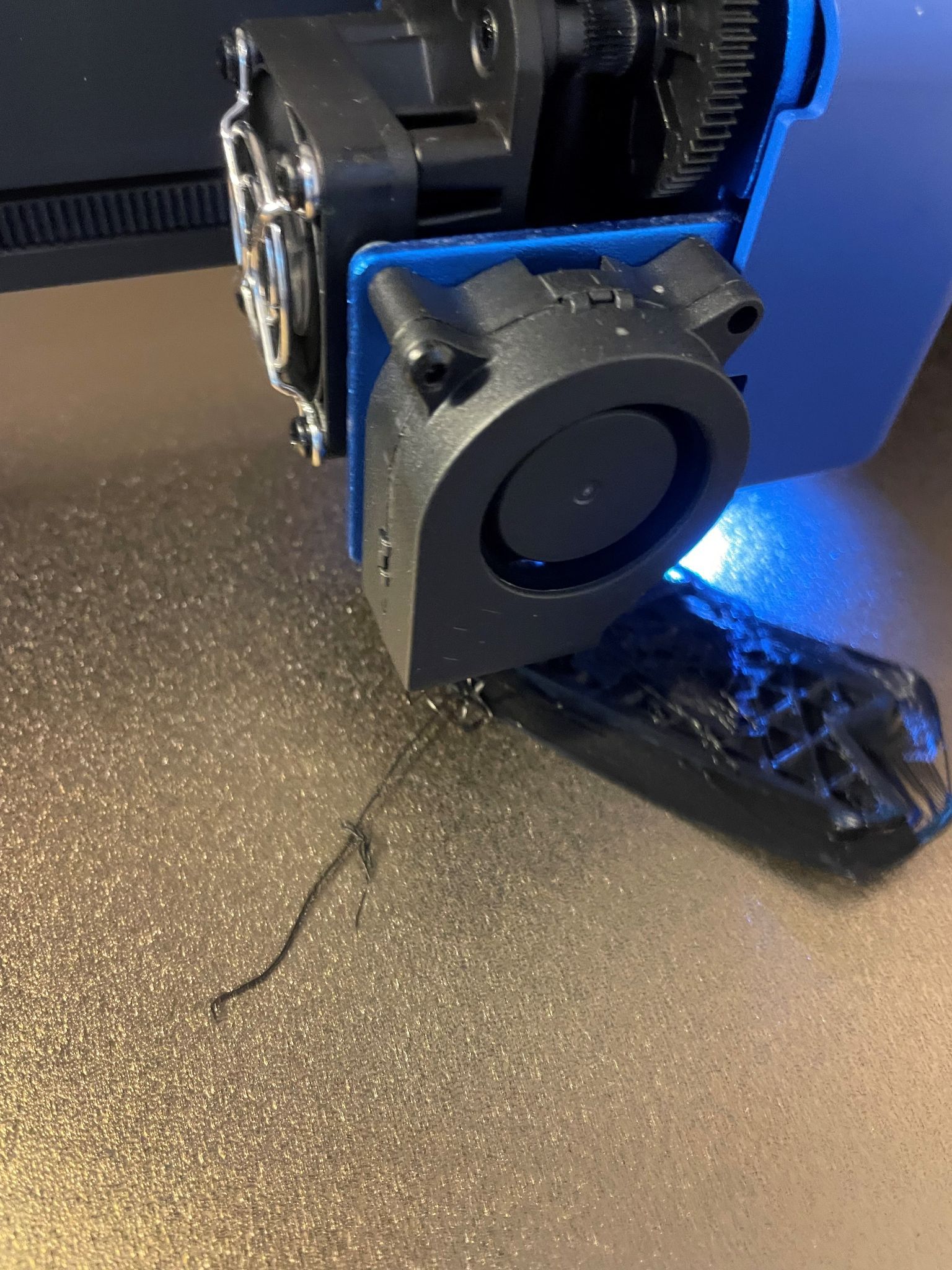

  3. Bon voici le verdict. Reset de l'EEPROM : Fait (enfin je crois) Pose d'un PEI : Fait Résultat : En voulant imprimer le cube de test tout se passe bien jusqu'à environ 80 % de l'impression et là le cube se décolle et bouge avec la tête d'impression. Température plateau (selon l'indicateur) : 60° Températeure buse (toujours selon l'indicateur) : 200°. Lien vers la vidéo d'illustration : https://clipchamp.com/watch/YptZpRlqQGb J'ai fait ensuite un autre essais avec un fichier généré par Cura avec une température de plateau plus élevée. Résultat idem. Après 30 min d'impression la pièce n'adhère plus et bouge dans tous les sens. J'ai donc décidé de remettre le groupe Direct Drive d'origine et là il semble que c'est mieux et que l'impression du cube de démo se passe bien. Les bordures ont l'air de mieux adhérer au plateau. Ce serait donc peut-ce ce Direct Drive "All Metal" qui serait la cause???? A suivre..... Chris

  6. Bonjour, Je rencontre des problèmes avec ma Sidewinder X2. J'ai changé le plateau car l'ancien était HS et j'ai donc installé le kit de remplacement de chez Artillery. J'en ai profité pour changer l'extrudeuse par celle "All Metal". Depuis ce changement impossible d'imprimer quoique ce soit. Le filament n'adhère tout simplement pas au plateau. J'ai bien entendu réalisé à plusieurs reprises un autolevelling ainsi qu'un réglage manuel mais rien à faire. J'ai également effectué plusieurs test avec des températures de plateau et de buses différents mais toujours sans succès. C'est a croire que la plaque n'a aucune adhérence et que tout glisse dessus comme sur du verglas. J'ai également une Genius Pro qui elle fonctionne sans aucun problème que ce soit en PLA ou en PETG. Je compte tenter l'option du PEI mais je ne suis pas certain que ce soit la solution. Si quelqu'un à une explication à ce mystère... Chris

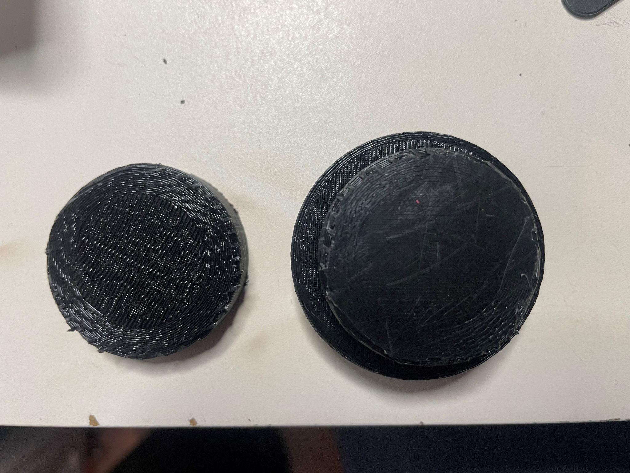

  8. Bonjour, Je rencontre actuellement des problèmes avec mon Alfawise U30 Pro et Cura. J'avais obtenu de bons réglages mais lors de la mise à jour récente de Cura, j'ai oublié de sauvegarder mon profil. Du coup je n'ai plus les mêmes paramètres et mes impressions ne sont plus aussi fine qu'avant principalement sur la couche qui est en contact avec le plateau. En annexe deux impressions faites. Celle de droites est avec les anciens réglages que j'ai perdu et celle de gauche avec ceux que j'utilise maintenant. J'aimerais pouvoir avoir une surface en contact avec le plateau aussi lisse que possible comme c'est le cas sur l'impression de droite. Si vous avez des idées elles sont les bienvennues. Merci. Christophe
