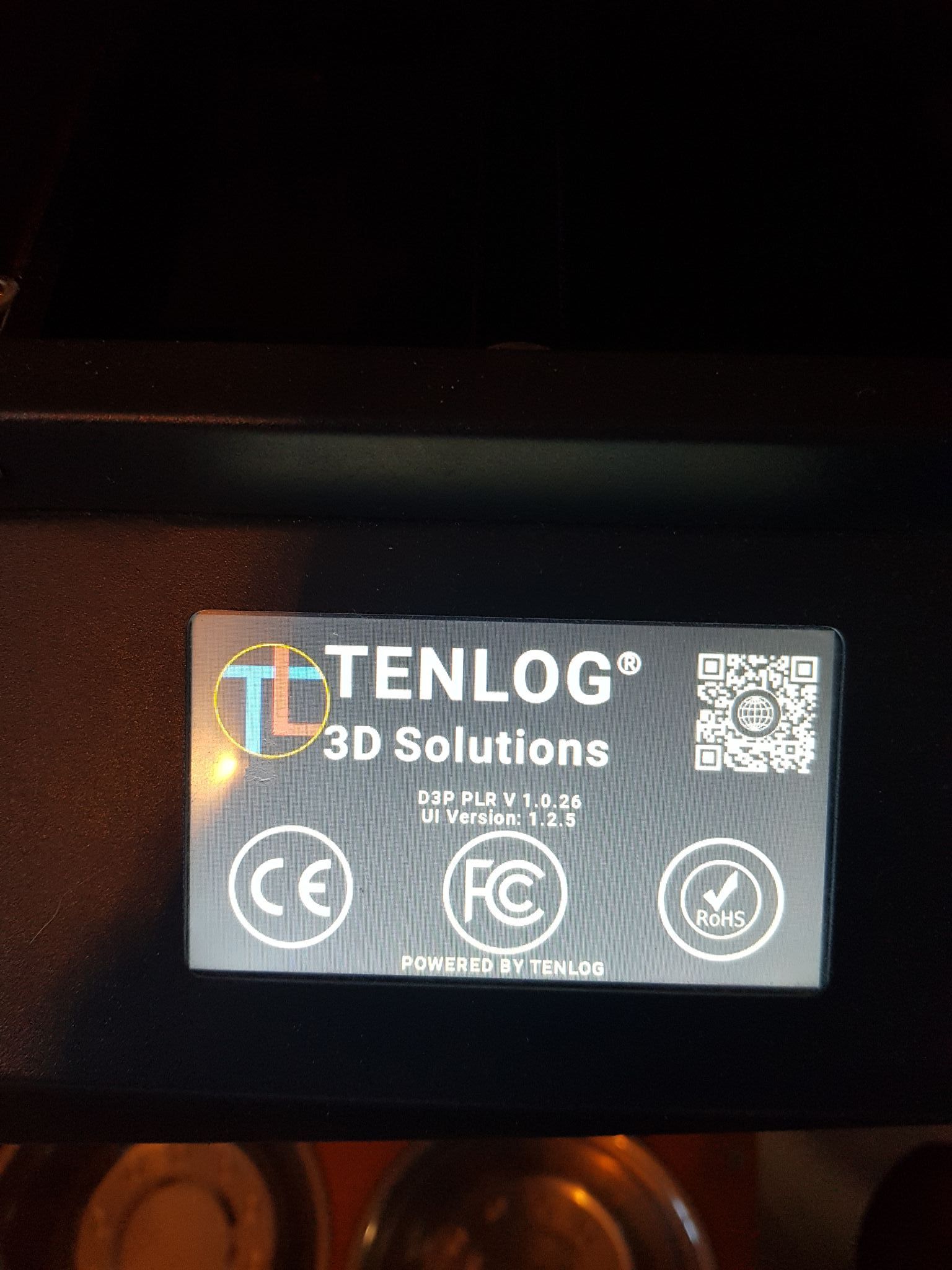

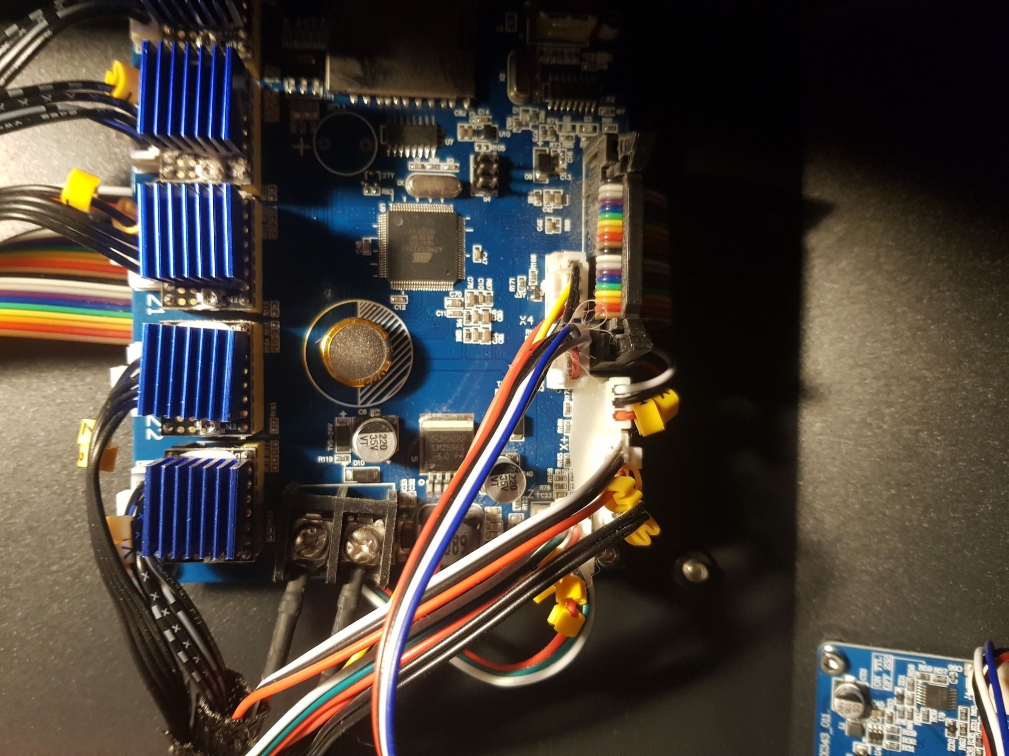

  1. j'ai déjà modifié les pins et tout à l'aire en ordre. par contre pour là mise à jour, vous avez vue qu'à partir de la V.1.0.30 jusqu'à la V.1.0.33, il ni à plus de "TL-D3P-2208-M-TJC.hex" mais seulement "TL-D3P.hex". ne sachant pas si c'était normal, je suis resté en version V.1.0.28. dans tout les cas, après avoir modifié les pins, mes extruder et mon bed ont réagis correctement ... ouf lol. et comment on peut savoir si on est en TMC2208 ou en A4988?
  2. j'ai déjà modifié les pins et tout à l'aire en ordre. par contre pour là mise à jour, vous avez vue qu'à partir de la V.1.0.30 jusqu'à la V.1.0.33, il ni à plus de "TL-D3P-2208-M-TJC.hex" mais seulement "TL-D3P.hex". ne sachant pas si c'était normal, je suis resté en version V.1.0.28. dans tout les cas, après avoir modifié les pins, mes extruder et mon bed ont réagis correctement ... ouf lol.

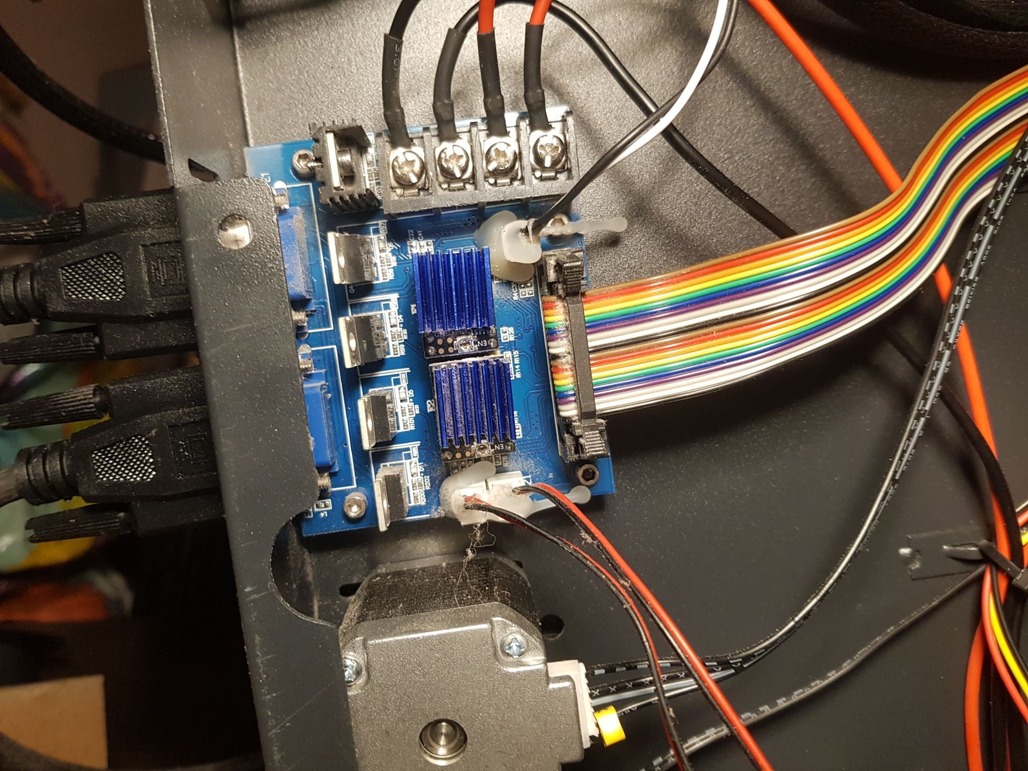

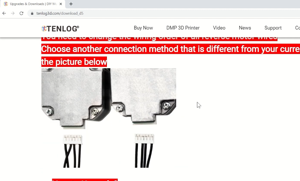

  3. d'abord, merci de m'avoir répondu. je vous envois une photos pour la version de mise à jour récupéré sur le le site suivant: https://drive.google.com/drive/folders/16F6cr1wu23OwsOv2Au02yoJYp4-AdSxr Pour vous donner plus d'info sur mon problème, en gros, le haut est devenu le bas et l'extruder 1 et devenu le 2, lol (l'anarchie total). après avoir fait quelque recherche j'ai vu que certains avait modifier des câbles. En effet, j'ai des connectiques droit et il faudrait maintenant les croisés. la question est aussi, qu'elles sont ces fameux câbles, et comment on les modifies (en sachant que je ne suis pas à l'aise avec l’électricité et tous ce qui s'en approche lol) et est-ce vraiment utile de le faire? merci d'avance pour votre aide et vos réponses. bon bien je viens de faire les changements en croisant les câbles, et tout à l'aire de mieux fonctionner. dsl pour le dérangement. On vas dire que vous avez été une vrai source d'inspiration pour moi ^^. bonne continuation et je vous souhaite de bonne impression pour l'année 2022 cordialement.

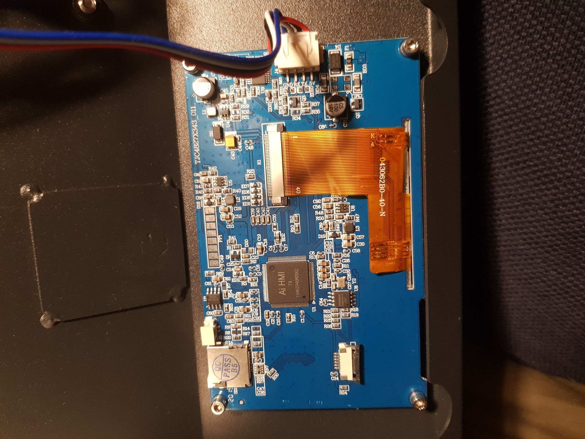

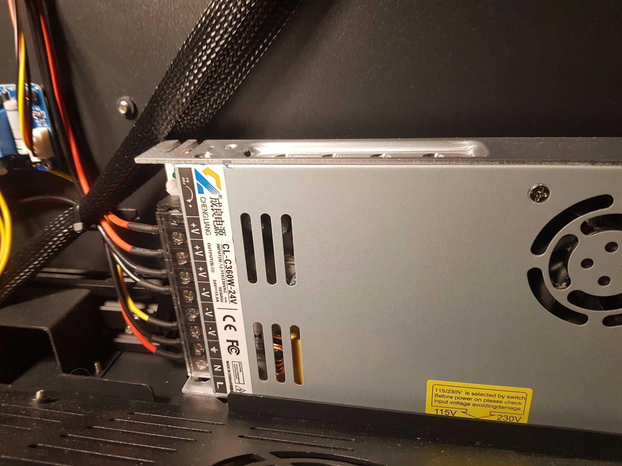

  4. Bonjour, j'ai un petit soucis avec mon imprimante Tenlog 3D Pro, et j'ai besoin d'un petit coup de main XD. problème rencontré: après avoir pour la première fois mis à jour (péniblement) ma tenlog3D Pro via différent tuto, j'ai voulu lancé une impression. quand j'ai voulu mettre à niveau mes extruder, ce fut l'anarchie total... Je ne sais pas ci ça vient de ma version sélectionné pour la mise à jours ou autres mais là je ne sais plus trop quoi faire de peur dégrader les choses lol. je ne sais pas trop la version d'origine de ma carte mère, mais j'aurais aimé la récupérer pour la remettre à zéro. je vous met quelques photos des entrailles de ma Tenlog. j'ai aussi une vidéo de mon soucis mais elle est un peu lourde, je vous l’envoie en MP si besoins
