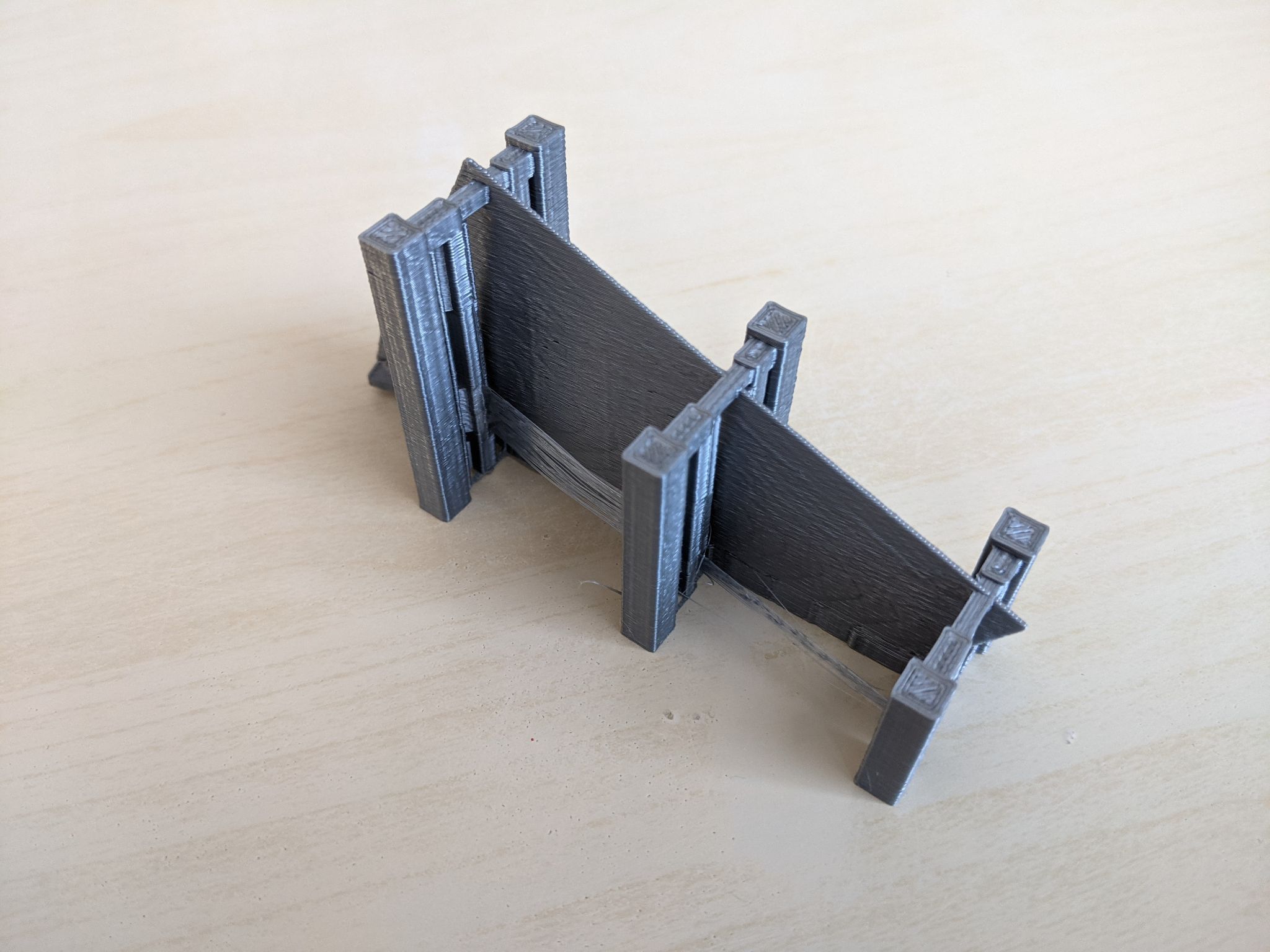

  9. Salut, J'ai essayé de l'imprimer sur la tranche mais malgré des renforts, le support ne collait pas à la pièce et la pièce n'était plus maintenu Aussi j'essai de résoudre plus généralement le pb pour les fois où je suis obligé de mettre du support

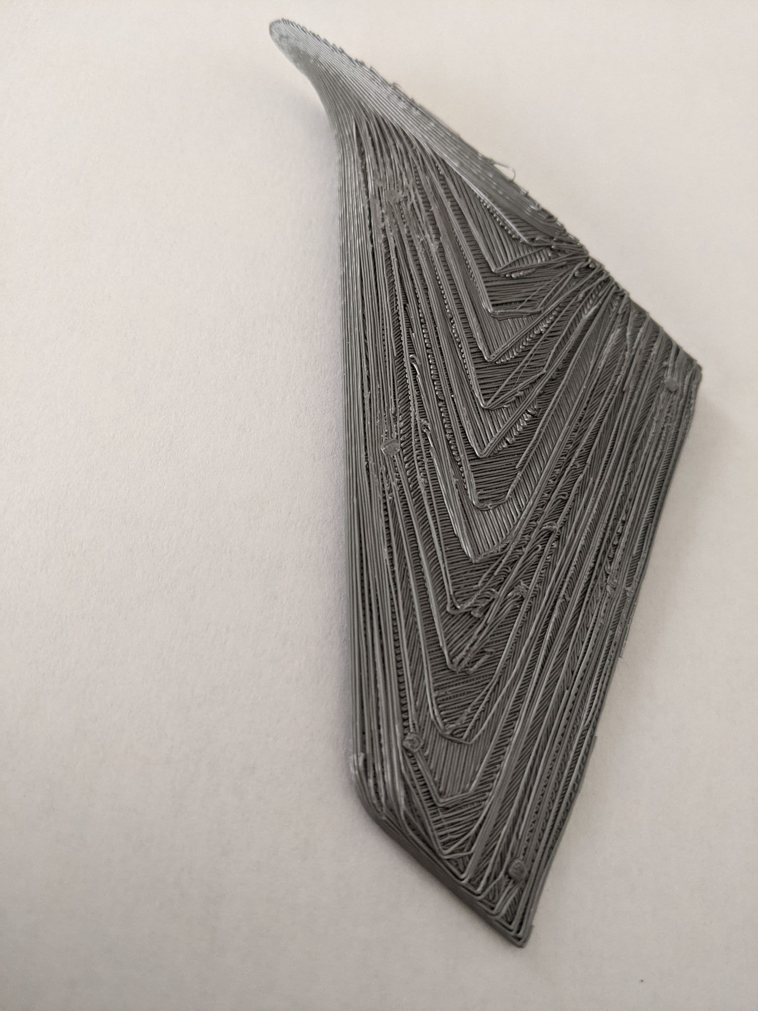

  11. Salut, J'utilise une Wanhao D9/500 avec Cura 4.9.1 et j'ai un très mauvais état de surface de la partie en commun avec le support. Est-ce normal ? Et si non comment l'améliorer ? Merci
