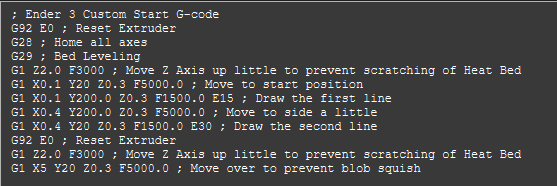

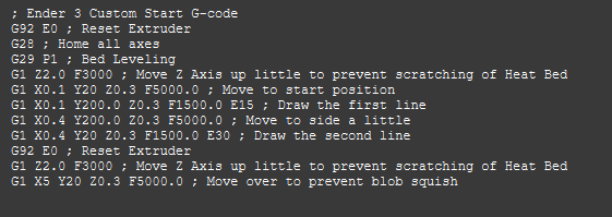

Bonjour le rencontre un problème sur mon ender 3 V2, je viens de changer le firmware mais maintenant elle ne fait plus de Bed Leveling avant chaque impression, je n'ai pourtant pas changer le Gcode de départ. J'ai installer ce firmware : https://github.com/mriscoc/Ender3V2S1/releases Mon gcode de départ: Merci d'avance. Solution trouvée , il suffit de rajouter P1 après G29
