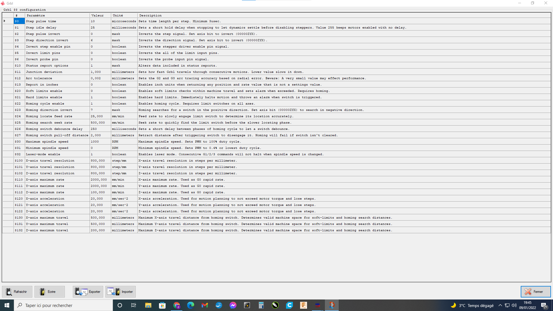

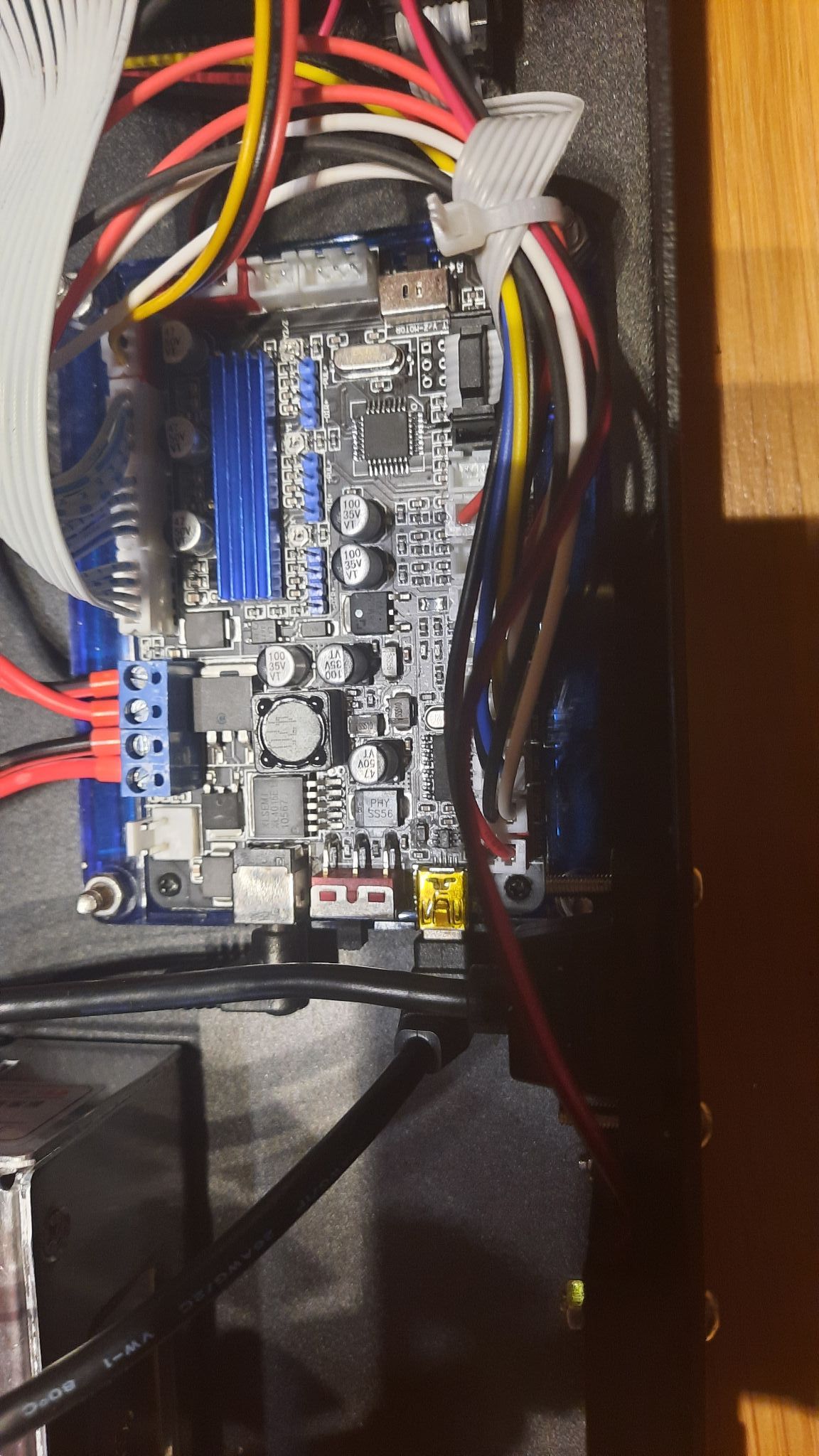

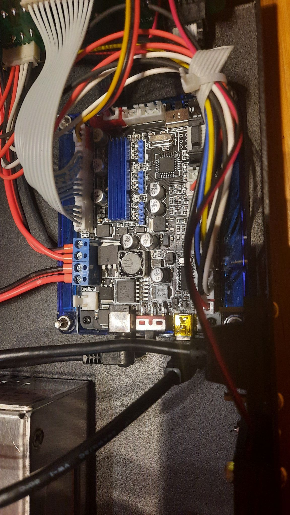

  2. Je pencherais pour la liaison Quand je grave à 6000 ligne par mm avec une vitesse de 1000 ça fonctionne Mais quand je demande 10000 ligne avec vitesse 1000 ça plante je crois avoir compris d'où viens le problème en fait le tampon TX se bloque car à mon avis la carte qui ce trouve dans la cnc est une carte pirate chinoise à bon marché et que GRBL quant il envois les lignes de g code il en envois trop a la fois et le buffer ce bloque d'où la communication avec la cnc est stoppée et la machine stop toutes activités. je crois que je n'ai pas d'autre chois que de changer la carte existante et de racheter une carte arduino véritable et non une copie pirate. mais quel carte arduino choisir ???? pouvez vous m'aider à ce sujet ? Voici une photo de la carte ce trouvant actuellement dans la cnc. D'avance merci pour vos réponses.

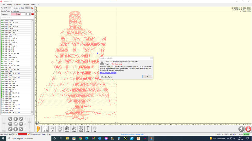

  3. le seul message qui apparait est celui repris sur la capture de l'ecran soit stop responding ?
  4. la phrase est exactement stop responding. je vais vous envoyer une capture d'écran pour vous monter le problème ainsi que les rapport d'erreur. Ce que je trouve bizarre c'est que quand je travaille avec avec une gravure de 6000 lignes / mm cela fonctionne sans blocage mais si je règle sur 10000 lignes / mm elle bloque et jamais au même endroit. je me demande aussi si cela ne pourrais pas venir d'un mauvais choix de laser dans le menu de GRBL. Car le problème est que mon laser n'est pas repris dans cette liste mon laser est un annoy tools 30w puissance optique 10 W ASIN B0969L6281. mois je le règle dans l'onclet sur automtack A5 20w ( 5w). merci d'avance. comlog 2.txt comlog 3.txt comlog.txt comlog 4.txt désole je me suis trompé de capture d'écran.
