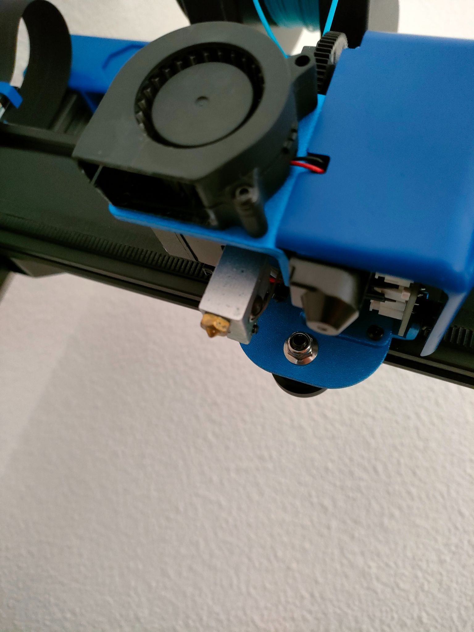

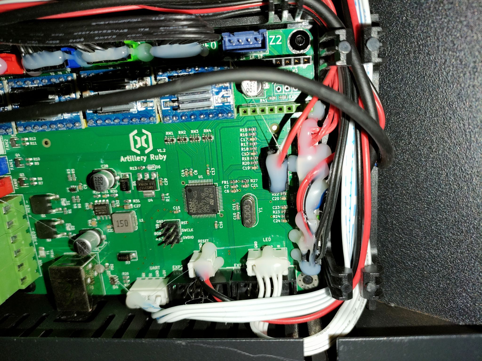

  1. Bonjour pour information j'ai bien reçu les pièces (que j'ai acheté pour éviter d'attendre les pièces du sav qui sont en route ) j'ai changé le capteur de l axe X que j'ai remplacé par un capteur de la X1 sa fonctionne bien j'ai du collé une pièce sur la tête pour que le capteur le détecte pour le bltuch que j'ai changé aussi tout va bien merci pour vos conseils

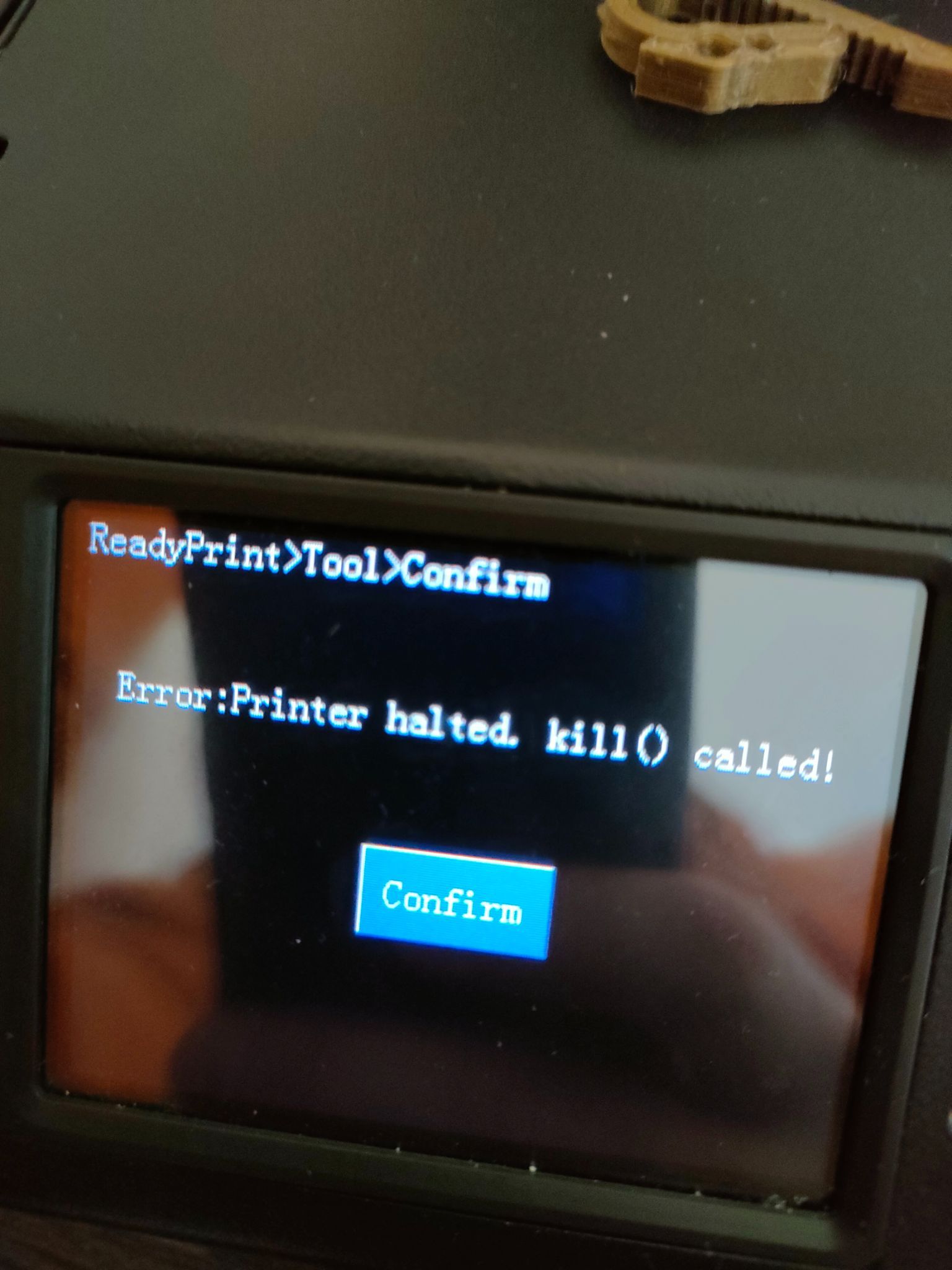

  2. bonjour et merci pour les conseille jai parcourue un peux le forum et j'ai vu une info que j'ai tester, j'ai fait quelle que test pour les fin de course et le X reste toujours ouvert meme quand j'apuis dessu avec un objet métallique et pour le 3dtouch j'ai bien toujours ma tige après elle reste rentrer elle ne sort plus SENDING:M119 Reporting endstop status x_min: open y_min: open z_min: open z_probe: TRIGGERED

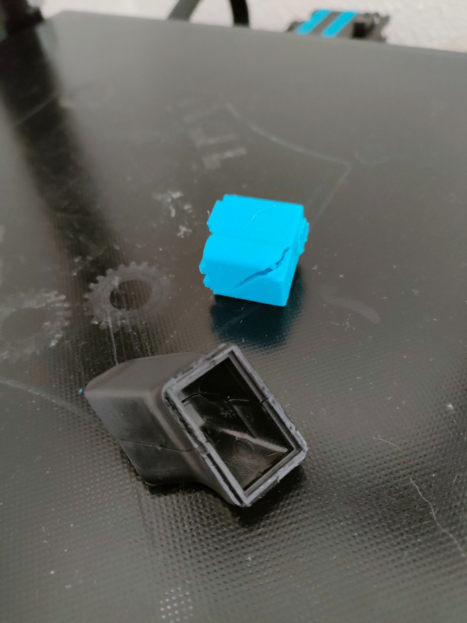

  3. ok je vais tenter cela merci Bon petit souci tout est bien collé lol je vais attendre une réponse du sav de artillery3dexpert
  4. le bec est recoller et j'ai vu sur le marcher en linge que l'on peux acheter les chaussette bleu ^^ pour les capteur oui j'ai bien un capteur sur le X et sur le Y et pour le Z d'après ce que j'ai compris c'est bien cela ^^
  5. j'ai fait un home des axe X et Z et cela me fait comme sur la vidéo que sa soit pour les 2 axe force a gauche le Y ( plateau) fonctionne bien
  6. bonjour j'ai acheter ma 1er imprimante 3d la Sidewinder X2 mais après plusieurs impression impeccables j'ai lancer une impression ce matin et j'ai u quelle que soucie ma buse est rentrer en collision avec le plateau et j'ai arrêter la machine et j'ai un problème avec l'axe X désormais j'ai bien vérifier les nappe elle sont en bonne places mais je ne vous pas d'ou vien le problème comme si les buter de fin de course ne sont plus reconnue VID20220113155114.mp4
