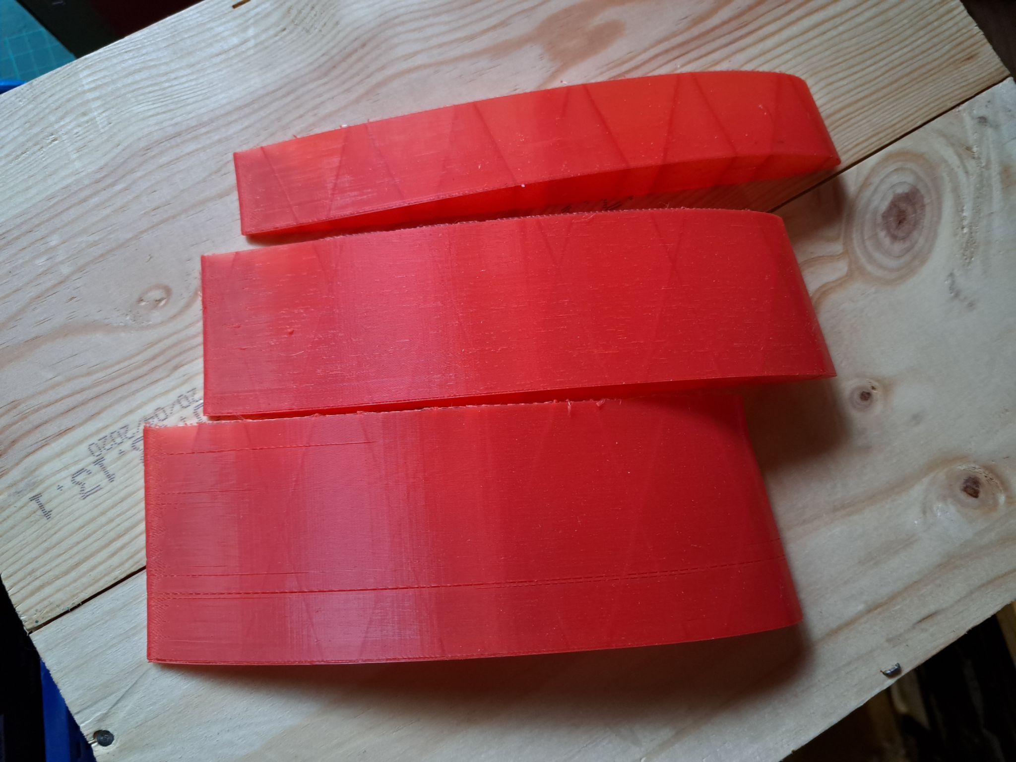

Newbie

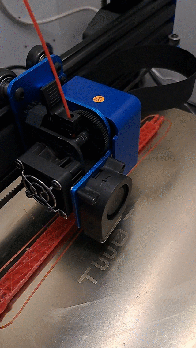

  1. Bonjour Désolé pour ce retour d’info très tardif mais j’ai du m’absenter quelques temps. J’ai donc suivi les conseils de Mr Magounet , en commençant par le plus simple la nappe puis le driver et au final il s’agissait bien du moteur de l’extrudeur. J’ai pu changé cela ce week-end-et enfin reprendre les impressions. Encore une fois merci pour vos conseils

  3. Bonjour Alors je vous montre une tentative d'impression d'un troncon d'aile de modele reduit qui s'est arrété à trois hauteurs differentes sans aucun changement dans le fichier. Le meme phenomene est arrivé sur une figurine que j'avais deja imprimé avec un filament deja utilisé ( tout est parti à la poubelle sans photo ) J'ai refait des essais une petite boite pour ranger de la visserie sans souci pour une impression de 50 min. Et un morceau de bras articulé sur la video. sous cura température 210 /60 vitesse 60 retraction 0.8/25mms. Il semble que l'entrainement du filament ne se fasse plus sinon la roue crantée tournerait ( desolé si je dis une betisse ). Et je me suis rendu compte que apres l'annulation de l'impression la température de l'extrudeur resté à 210 ; il a fallu que je repasse par le menu pour la faire baisser. Pour info j'ai changé le bloc de chauffe il y a peu. Souci de nappe ?
