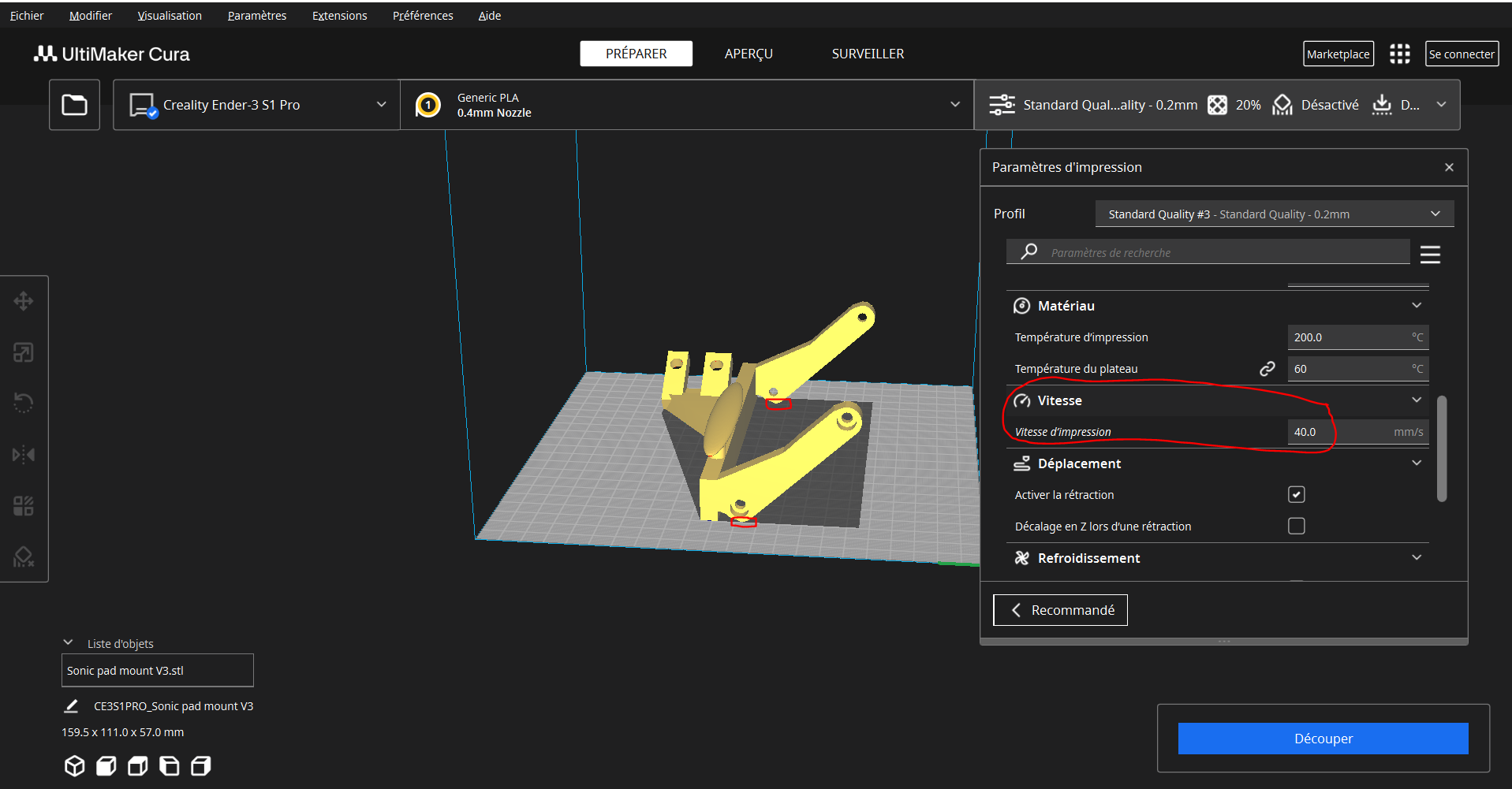

Bonsoir, J'ai de nouveau suivi tes conseils Hyoti et pour l'instant ça se passe bien (les plus de 20 minutes sont passées) j'ai positionné des pastilles anti décollements aux deux endroits qui se décollaient et c'est nickel. J'ai vérifié les différents points, la température du Bed est bien à 60° la vitesse à 150 mm/s, rien d'anormal. Pour l'affichage des pièces sur le Sonic pad c'est bien en exportant le gcode avec moonraker. Merci encore M -

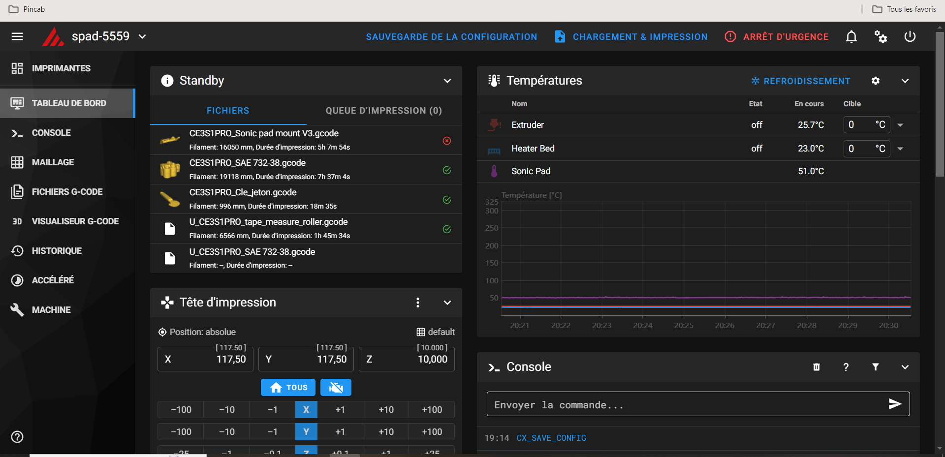

Bonsoir, ça fait trois fois que j'essaye d'imprimer cette pièce et à chaque fois au bout d'une vingtaine de minutes les parties que j'ai entourées en rouge sur la capture d'écran se détache du plateau, dû aux à-coups. J'ai essayé de modifier la vitesse d'impression dans les paramètres d'impression (entourées en rouge sur la capture d'écran), mais quand l'impression débute la limite de chauffe du plateau est à 40°, alors qu'elle apparait à 60° dans Cura, même si je fais un préchauffage à 60°, la température redescend à 40° et pour la vitesse que j'ai modifiée à 40mm/s dans Cura, elle s'affiche à 50 mm/s sur le Sonic Pad. Je dois passer à côté de quelque, mais je ne vois pas. Merci -

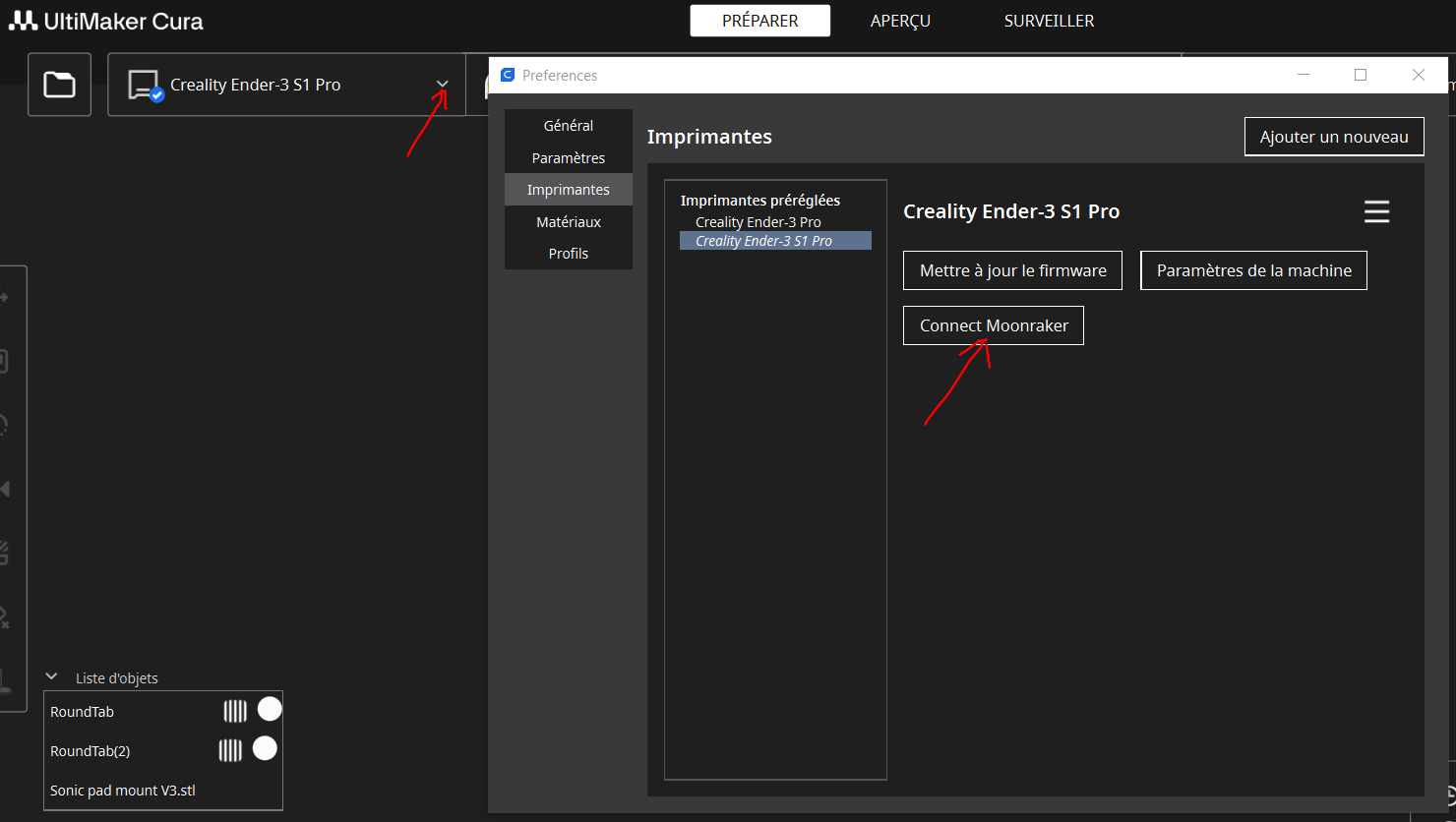

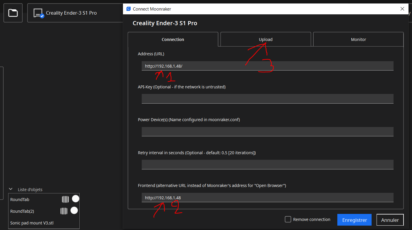

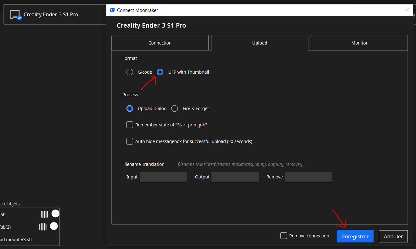

Bonsoir, J'ai pu solutionner mon problème grâces aux conseils de Hyoti, que je remercie. J'ai configuré Moonraker dans Ultimaker Cura pour envoyer après découpage les fichiers avec (l'extension g-code) dans le disque interne (Local), avec la clé USB ça ne fonctionnait pas. J'ai aussi activé l'interface WEB du Sonic Pad sur l'ordinateur. J'ai refais le test de résonance et j'aimerais savoir si tout est ok, ou il faut apporter des modifications : Merci -
