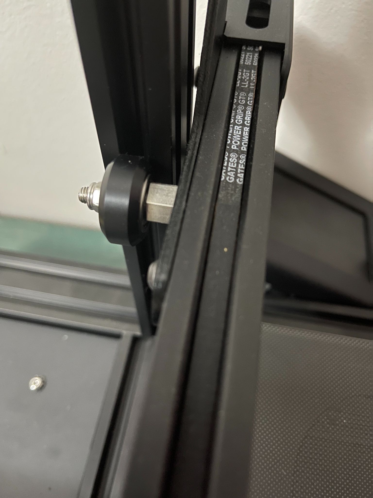

  1. Il ne me reste à suivre ton tutoriel pour voir si sa règle en grande partie mon problème. Ainsi que faire la recommandation de @RFN_31 si la courroie bombe toujours. J'avais l'impression que c'était en lien avec le fait que la roue de l'excentrique pressait trop la courroie. Ça ne faisait pas ça avant que j'y touche.
  2. Bonjour! On m'avait dit que j'avais un problème avec mes excentriques que je devais régler. J'ai essayer de les corrigés, mais je crois que je n'y suis parvenus que pour l'axe Y. Pendant l'impression, j'ai constaté que la courroie de l'axe X se bombait pendant l'impression. Donc, je présume que j'ai mal ajuste l'excentrique de l'axe X. Dois-je tournée dans le sens des aiguilles ou anti-horaire?
  3. Si je compare mes photos et les images, je ne vois aucun écrou entre la roue et la monture. Excepté une roue :

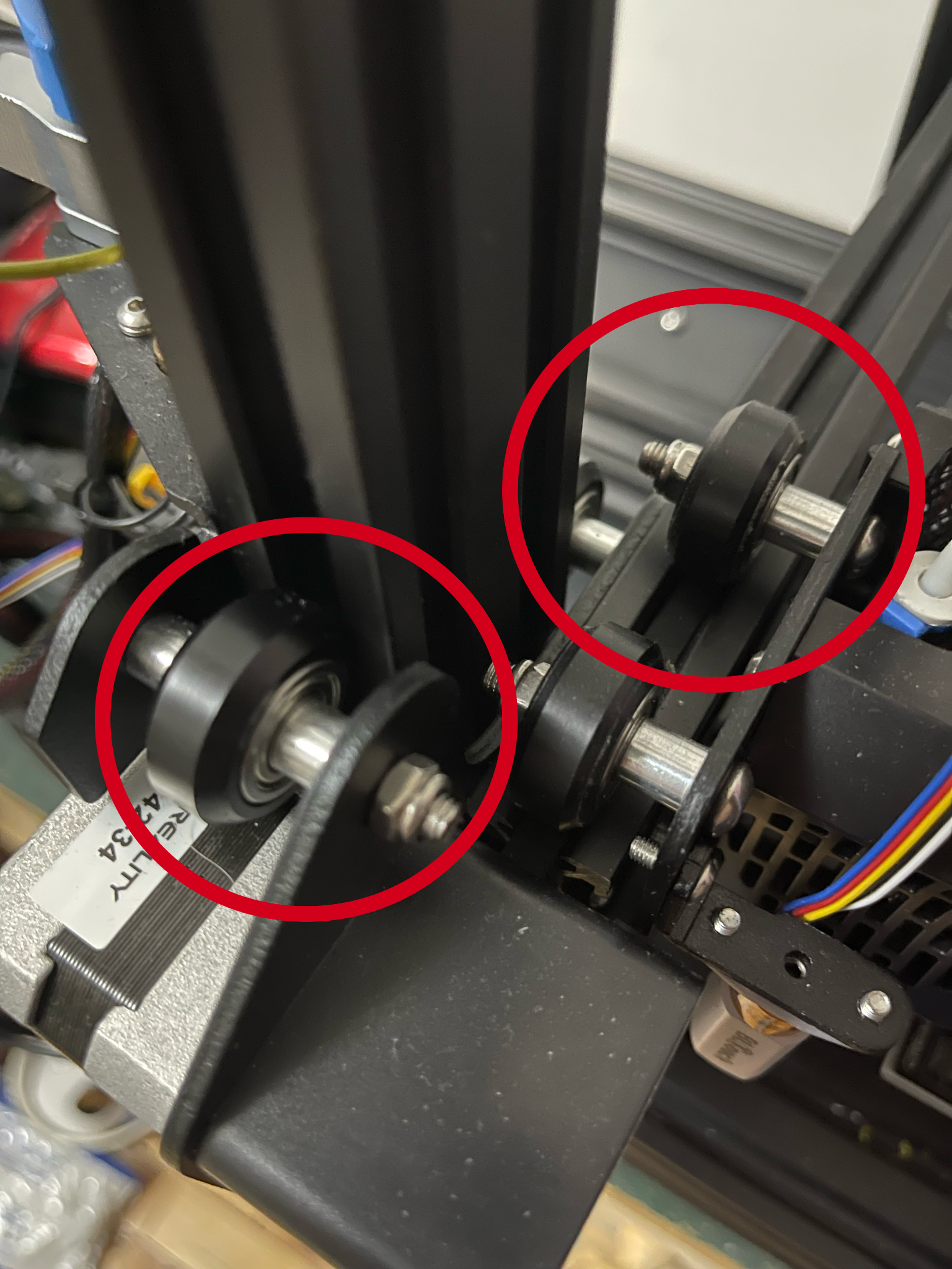

  4. Juste pour être sur, les excentriques se sont ça : Et non ça :

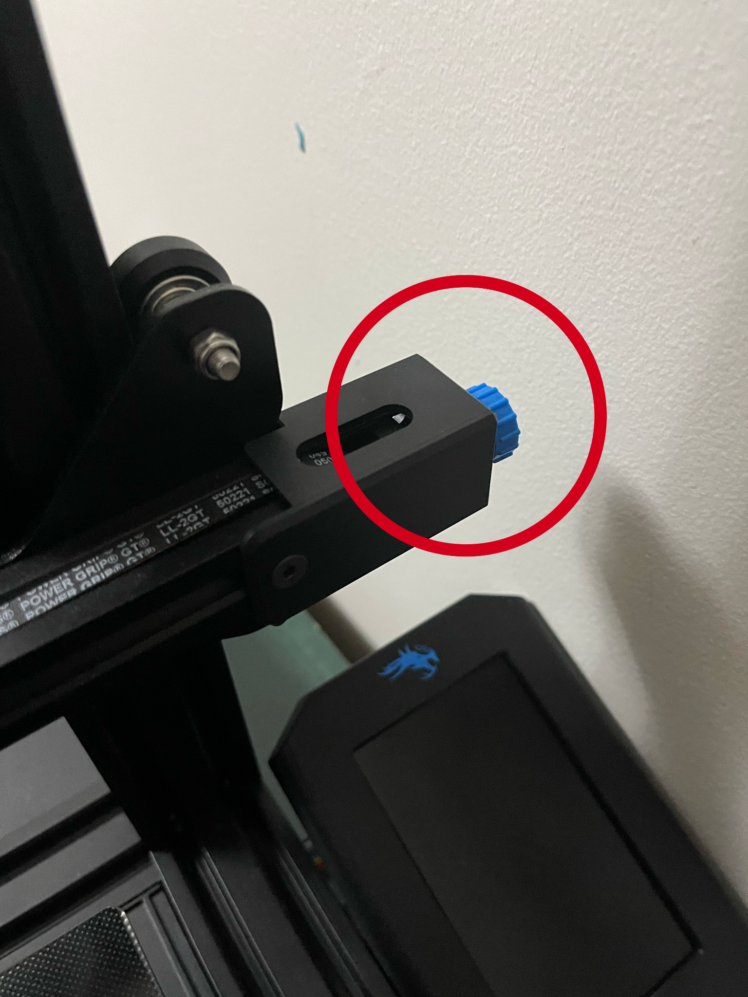

  5. Ah ... d'accord! Comment je fais pour régler les excentriques?
  6. Dès réglages a effectuer dans le slicer ou sur l'imprimante?

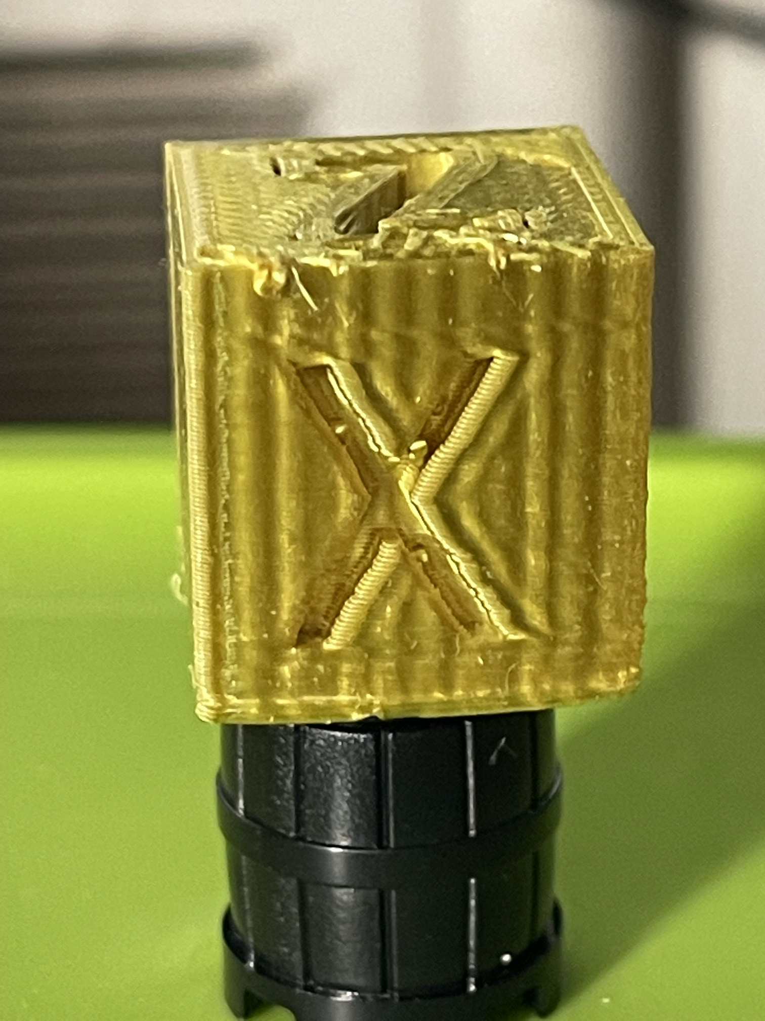

  7. D'accord! Donc ajustement des courroies à prévoir. Sinon, pour les couches, est-ce qu'elles sont trop écrasé?

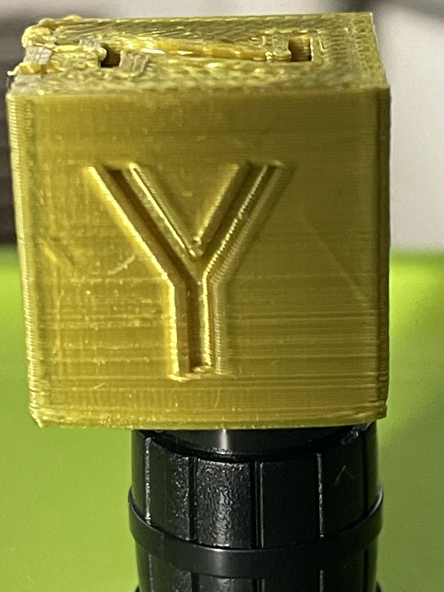

  12. Ce que j'ai voulue testé : Ce que j'ai obtenue : Sous extrudage (que je pensais avoir résolut) ou pas encore suffisamment écrasé? Mon Z-Offset est à -2.48 jusqu'à maintenant et oui, c'est possible de l'ajuster en print.
  13. Bon, donc avec ceci : Je descends la vitesse à combien pour être en mesure de voir la buse se rapprocher du plateau?
