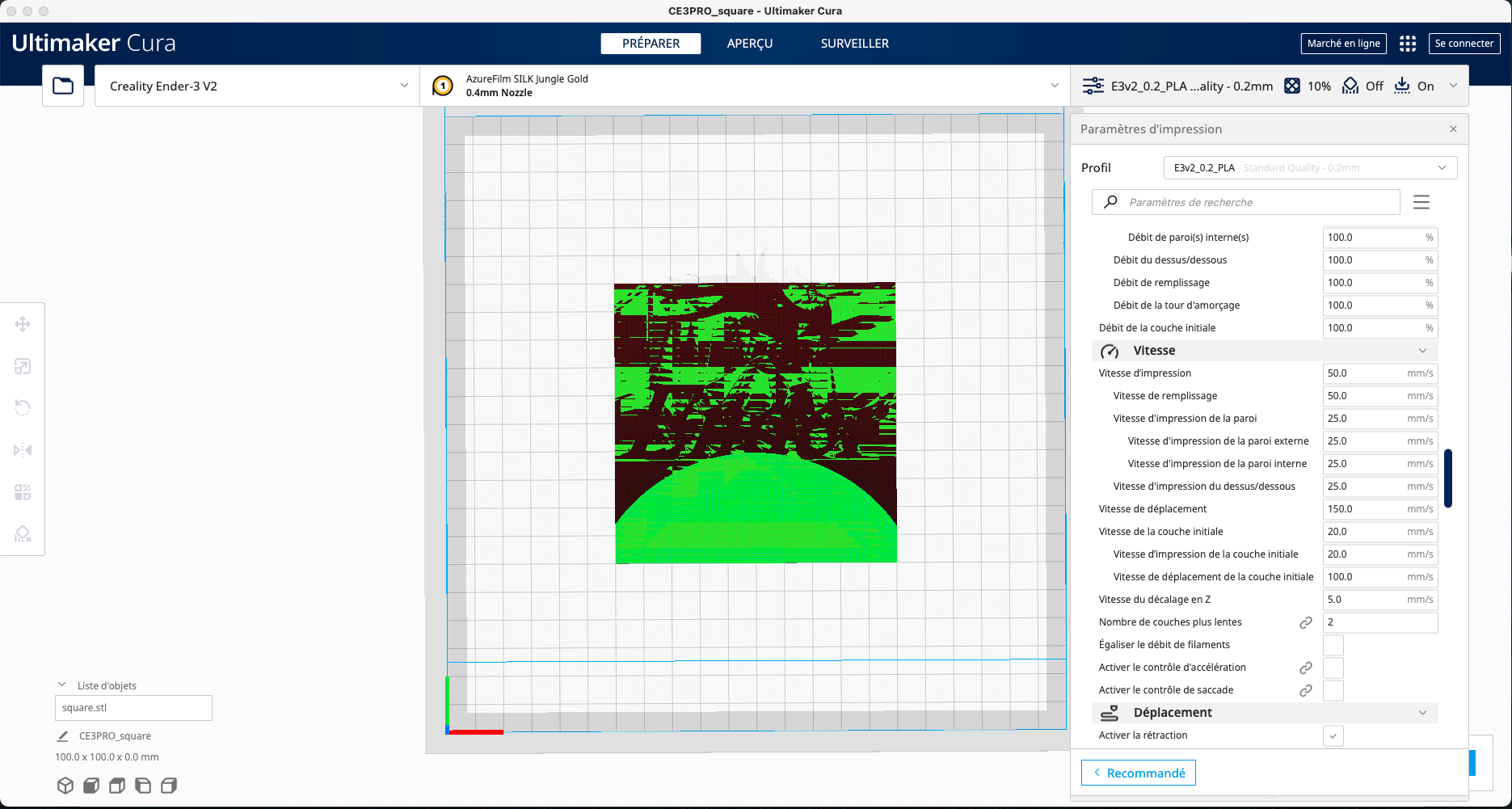

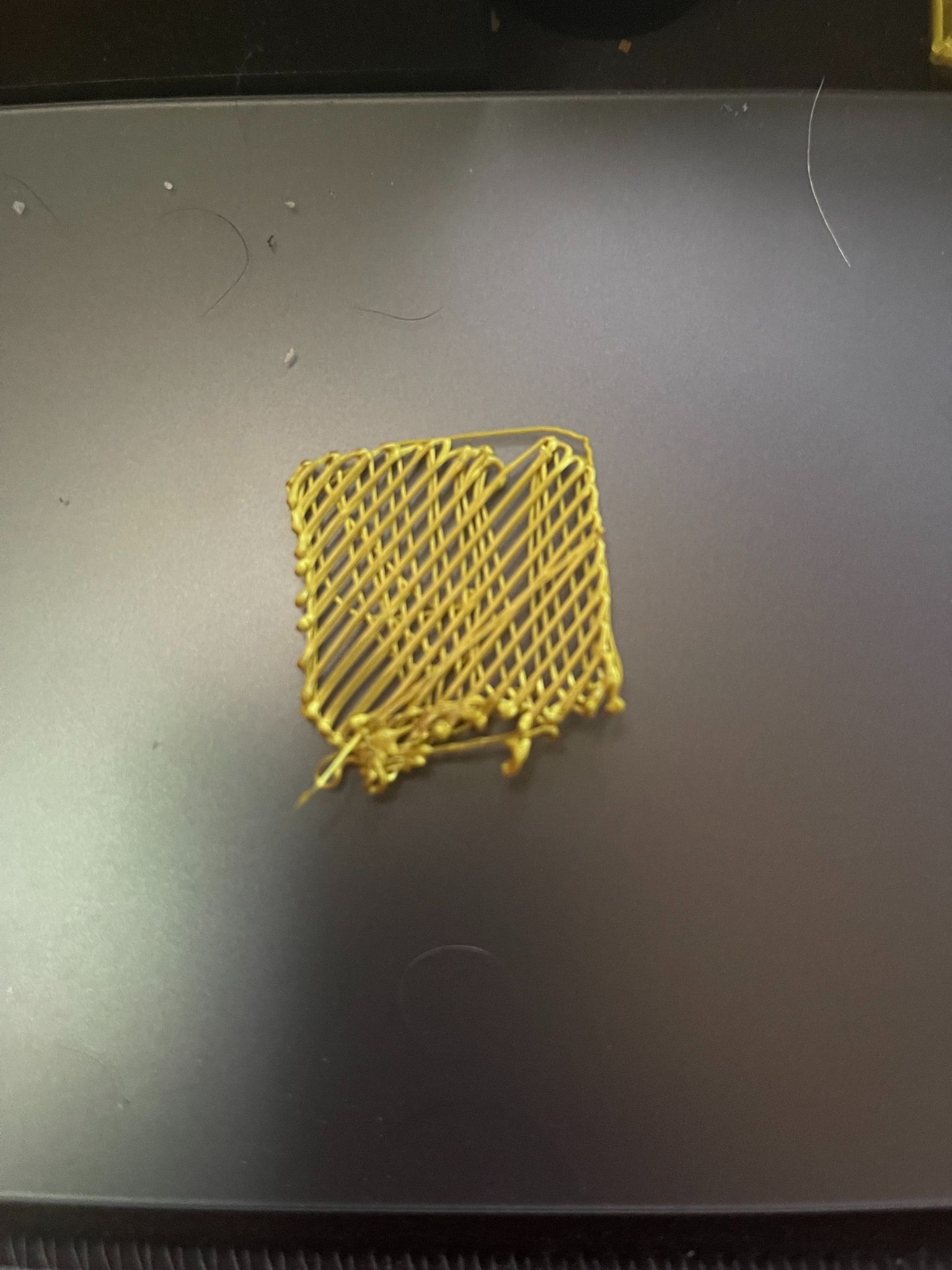

Ce que j'ai voulue testé : Ce que j'ai obtenue : Sous extrudage (que je pensais avoir résolut) ou pas encore suffisamment écrasé? Mon Z-Offset est à -2.48 jusqu'à maintenant et oui, c'est possible de l'ajuster en print. -

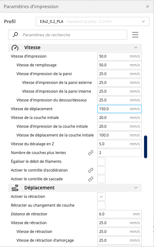

Bon, donc avec ceci : Je descends la vitesse à combien pour être en mesure de voir la buse se rapprocher du plateau? -

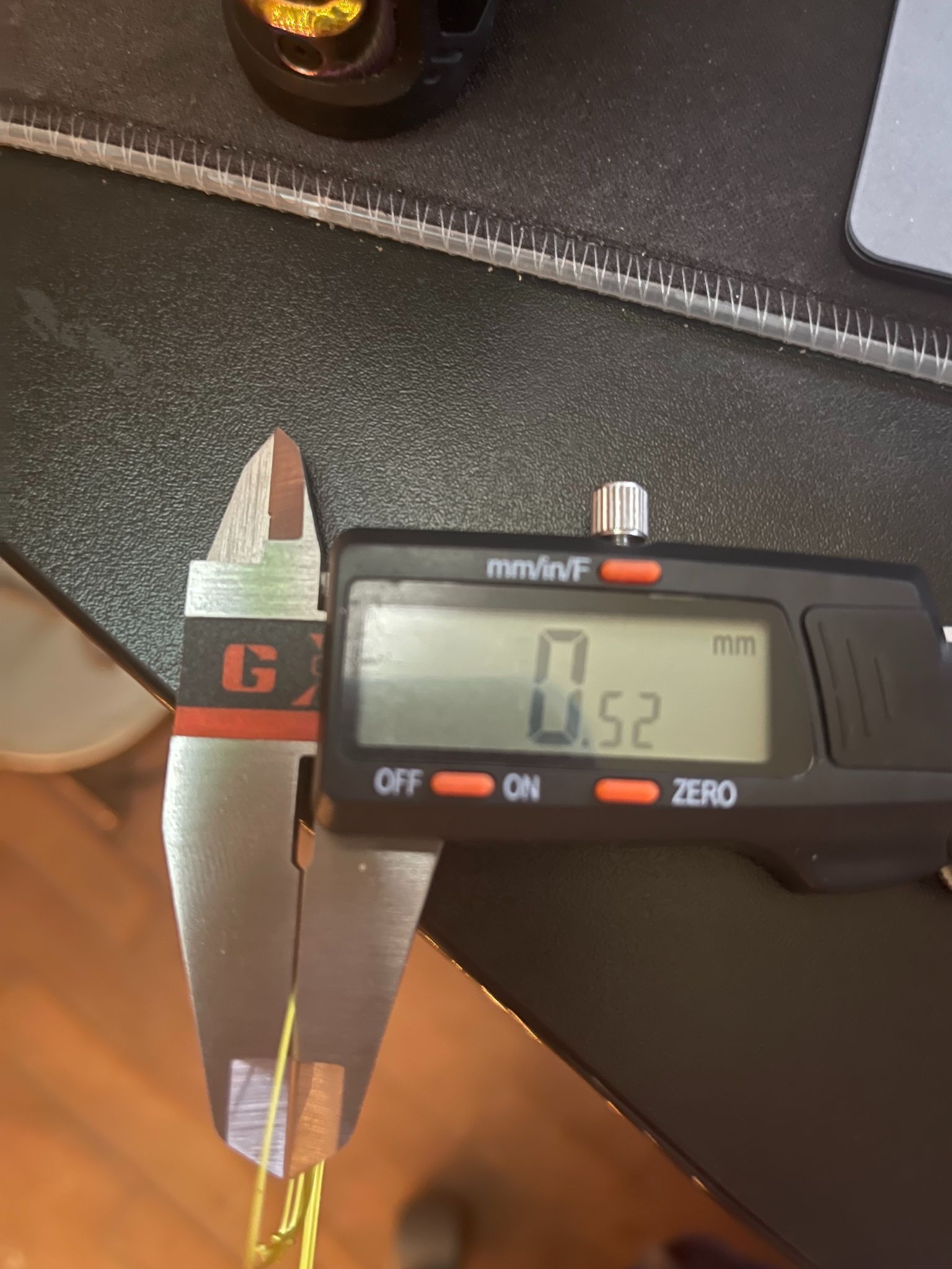

@BestorMon Z Endstop n'est même pas toucher par la barre du Z. Quand je place mon move Z à zéro, il colle au plateau. À 2.20, il gratte suffisamment la feuille, juste assez. Comment mon plateau pourrait être trop bas, si à 0 ma buse touche le plateau? En suivant l'ensemble de vos indications, je devais mettre mon Z à 0 et remonter jusqu'à ce que la buse gratte correctement la feuille. À cet étape, j'arrivais à 2.20 et que je devais alors mettre mon Z-Offset à -2.20. Vu que la couche 1 est de .52 mm et qu'ont recherche une couche de 0.2 mm, je devrais avoir un Z-Offset de -2.52? -

J'ai pas pensé de prendre une photo ou une vidéo au moment de faire le print. D'où le fait que j'ai pris une photo du résultat et mesuré son épaisseur. Mon Z-Offset est à -2.20. Voici le résultat du début jusqu'à son arrêt : https://drive.google.com/file/d/1ZpMDSQUpg6MSH35XCSJ9DMHM2JhQwtdJ/view?usp=sharing Le résultat : -

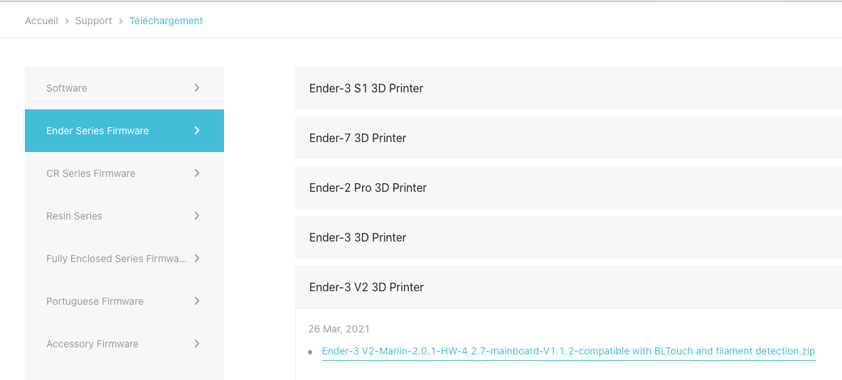

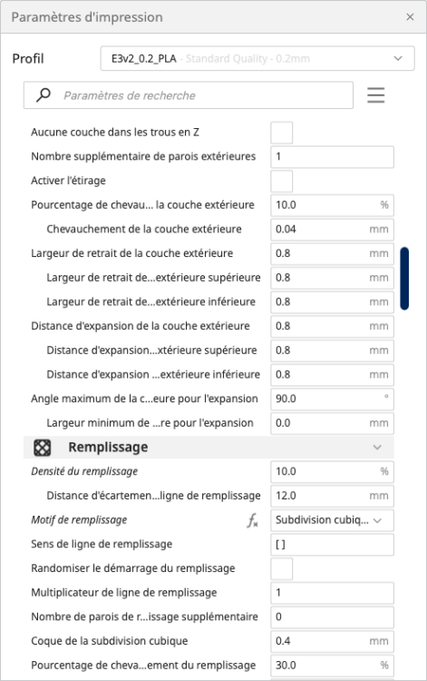

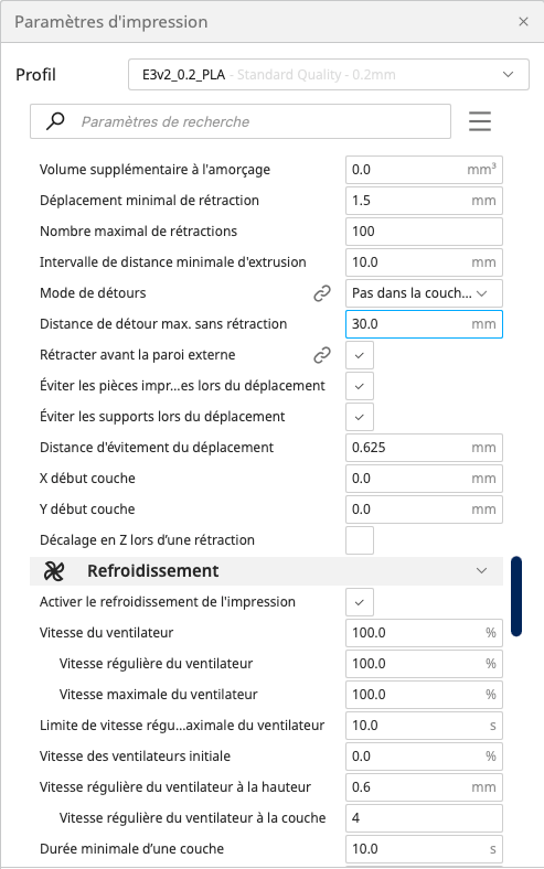

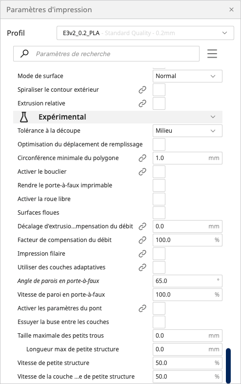

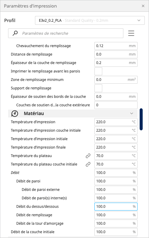

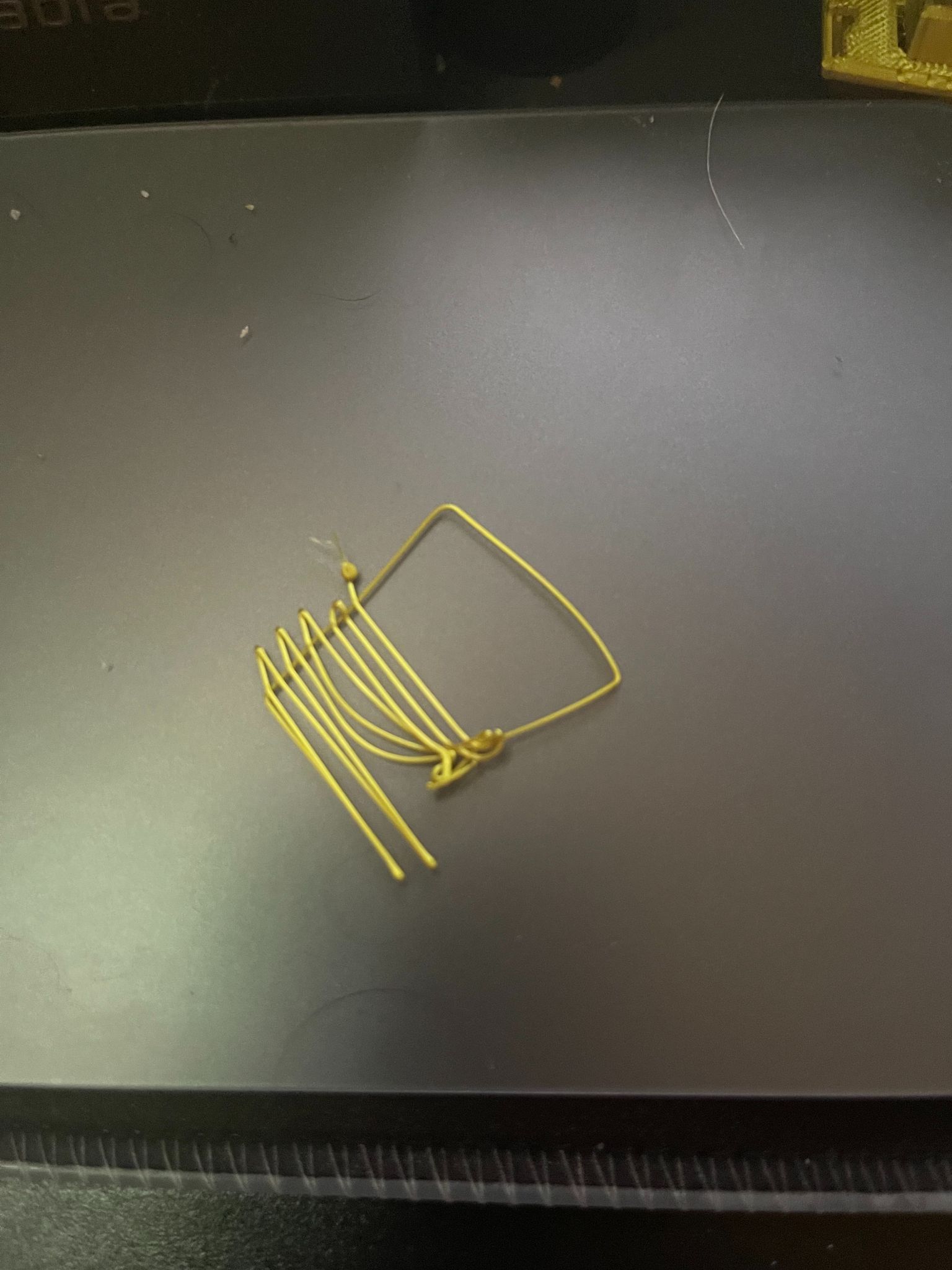

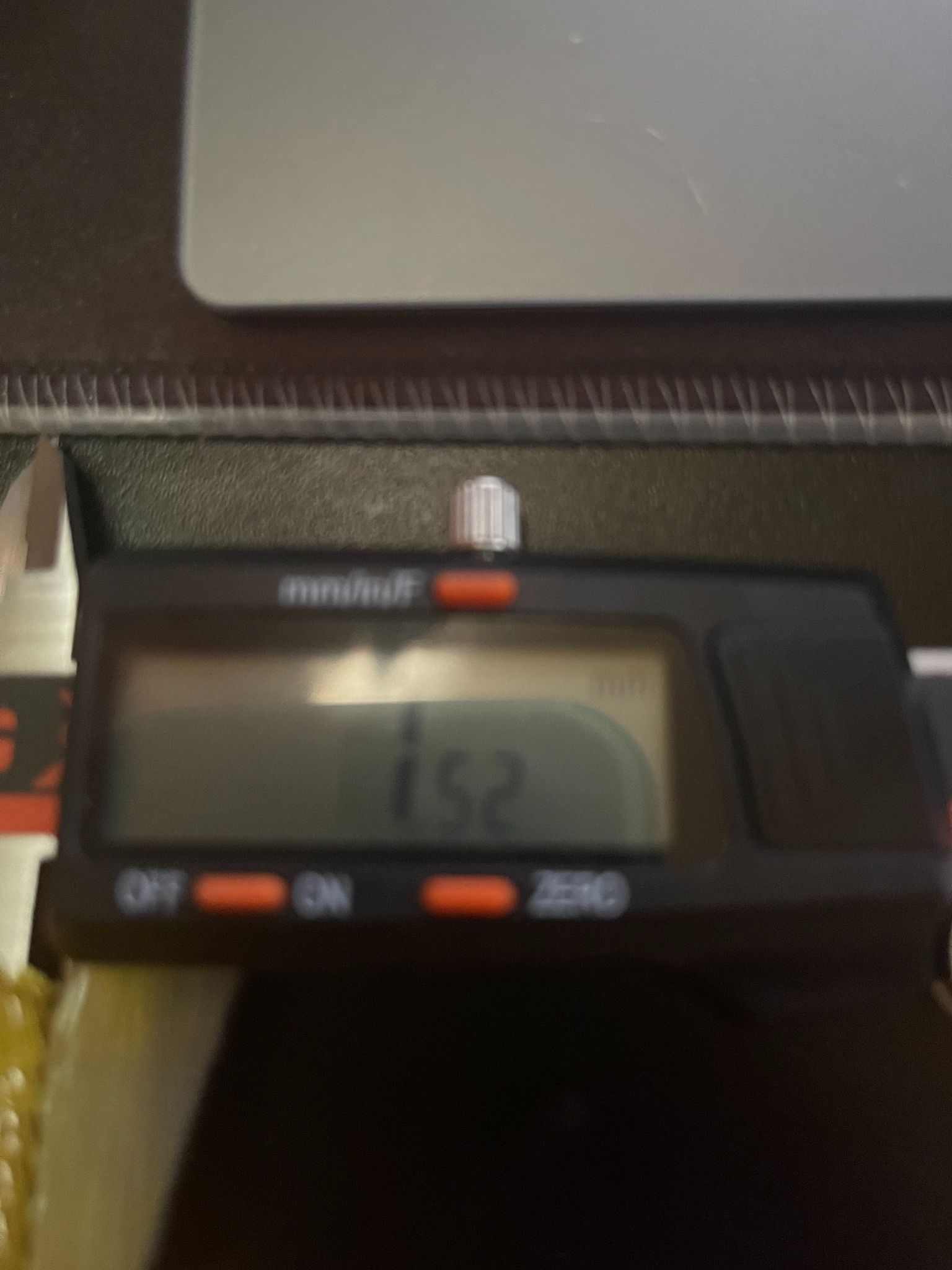

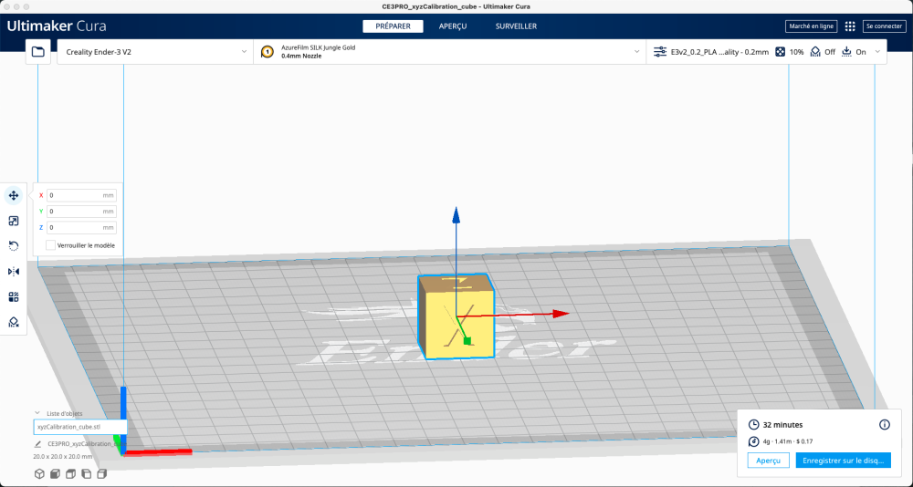

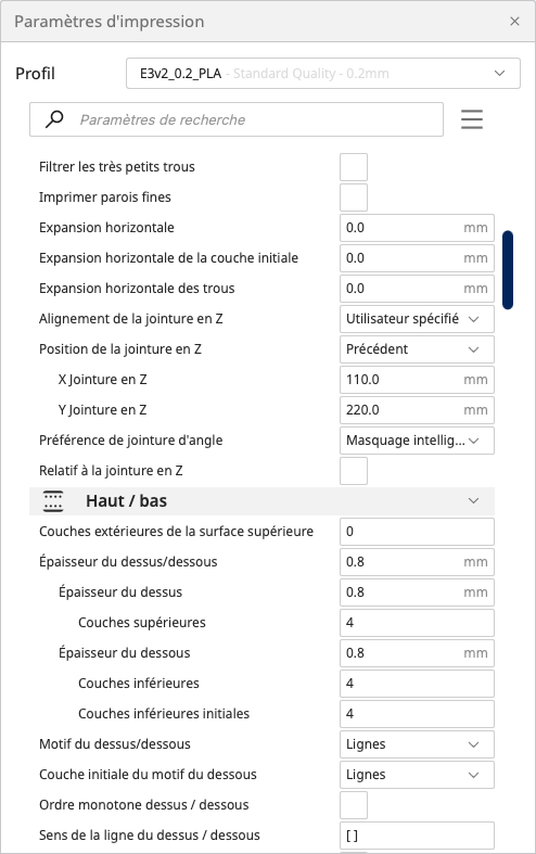

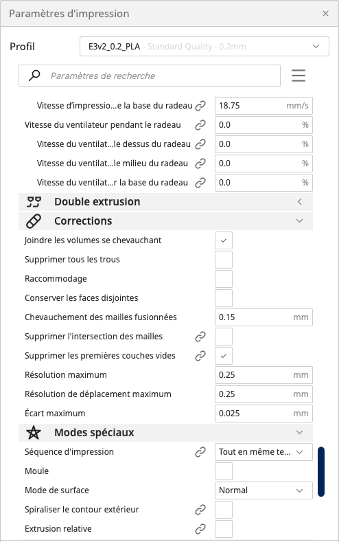

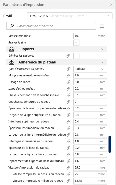

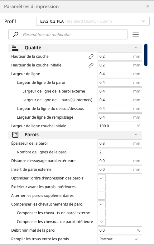

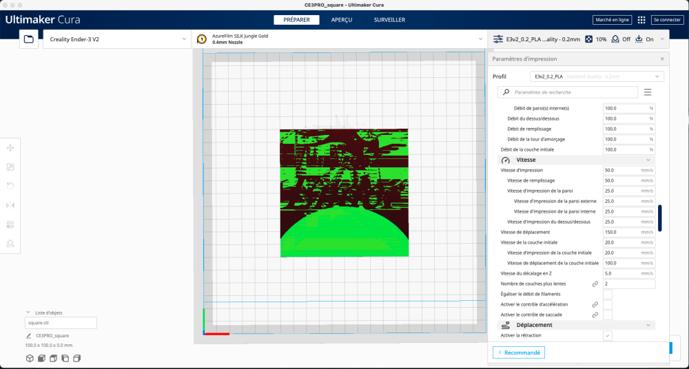

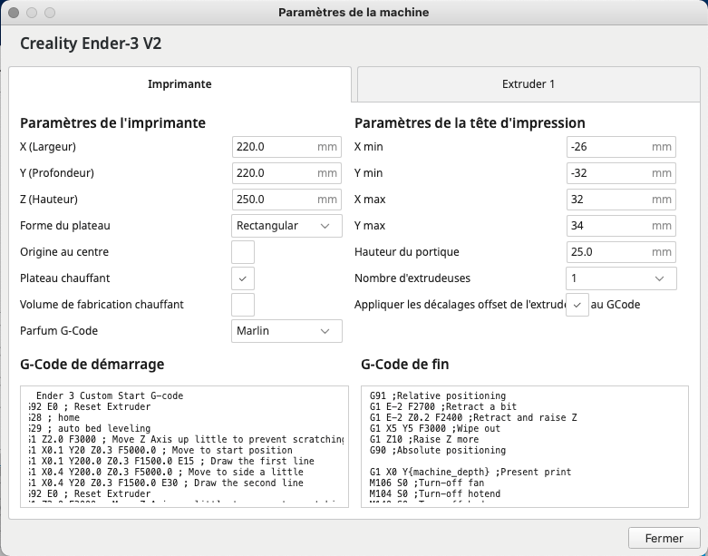

J'ai refait l'auto levelling et lancé une impression. Avec ces paramètres dans le gcode : ; Ender 3 Custom Start G-code G92 E0 ; Reset Extruder G28 ; home G29 ; auto bed leveling G1 Z2.0 F3000 ; Move Z Axis up little to prevent scratching of Heat Bed G1 X0.1 Y20 Z0.3 F5000.0 ; Move to start position G1 X0.1 Y200.0 Z0.3 F1500.0 E15 ; Draw the first line G1 X0.4 Y200.0 Z0.3 F5000.0 ; Move to side a little G1 X0.4 Y20 Z0.3 F1500.0 E30 ; Draw the second line G92 E0 ; Reset Extruder G1 Z2.0 F3000 ; Move Z Axis up little to prevent scratching of Heat Bed G1 X5 Y20 Z0.3 F5000.0 ; Move over to prevent blob squish J'ai due arrêter l'impression en raison de ceci : Clairement, mon Z-Offset n'est pas adhéquat vue que le filament n'a pas été écrasé et il n'a fait que trois côté du cube avant de commencer le fond. 1,52 mm d'épaisseur pour deux couches. Voici mon profil dans Cura : -
Ender 3 v2 Z-Offset impossible à régler
gwendolau en réponse au topic de gwendolau dans Entraide : Questions/Réponses sur l'impression 3D

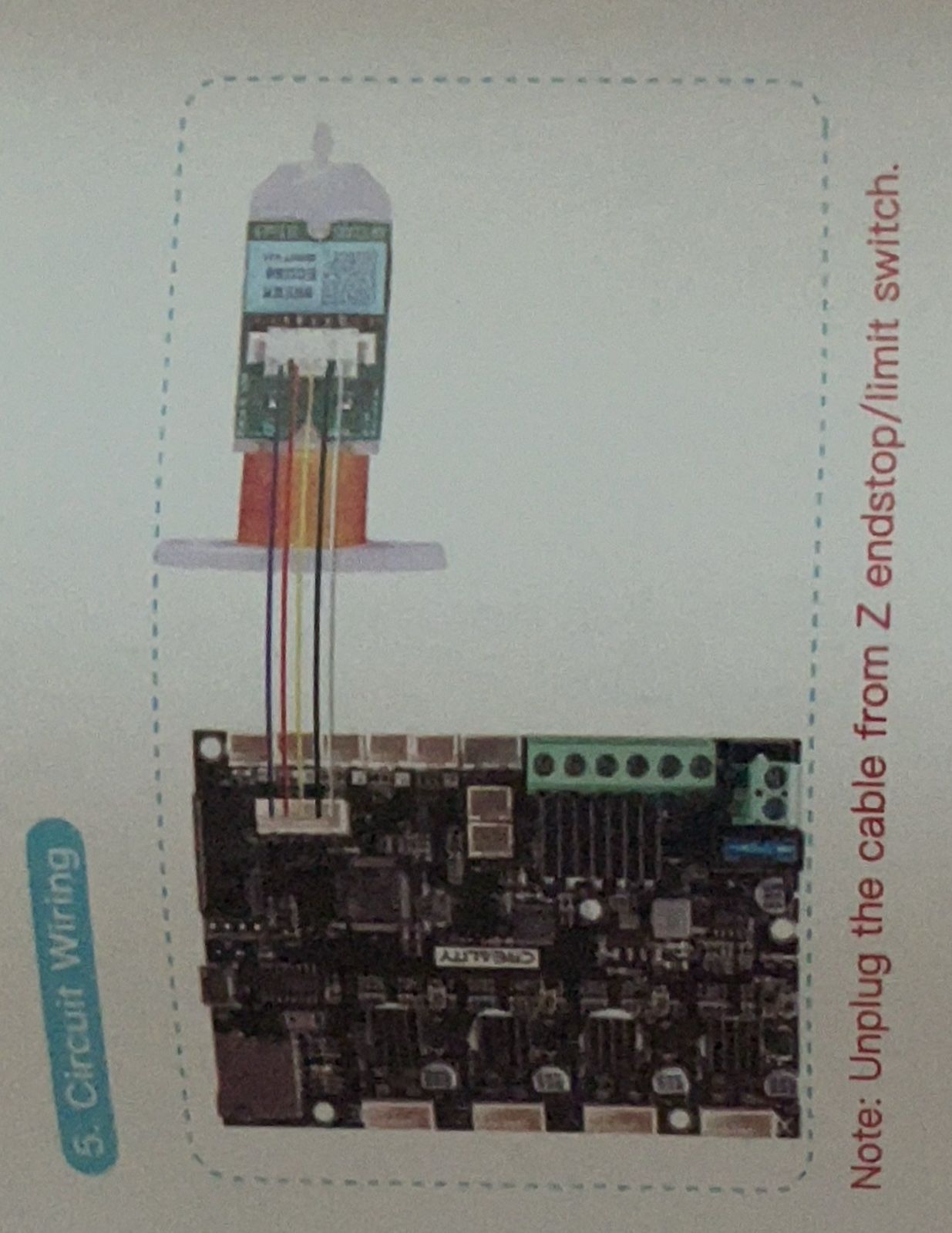

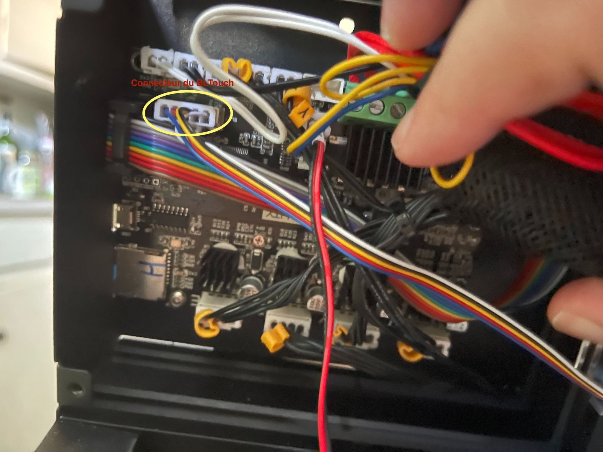

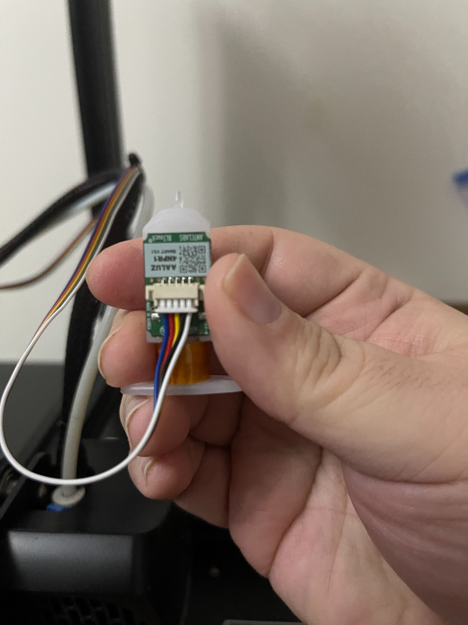

Si on fait abstraction des couleurs de mon câble vs cette photo du manuel : Mon câblage est installé comme cette image du manuel. -

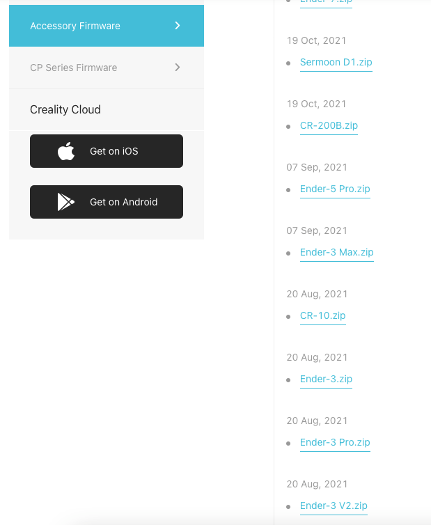

Voici une photo de comment le câble est connecté sur le BLTouch : Si je me fis aux images du manuel, le câble, abstraction des couleurs, serait bien installé. J'ai installé ce firmware sur mon imprimante. Mais dans la section Accessory Firmware, il y a un autre firmware pour mon imprimante. Plus récent que celui que j'ai installé. Celui que j'ai installé date de Mars 2021, tandis que le firmware associé au BLTouch est d'Août 2021. J'ai quand même prit une photo du câble installé sur mon BLTouch que j'ai posté.
