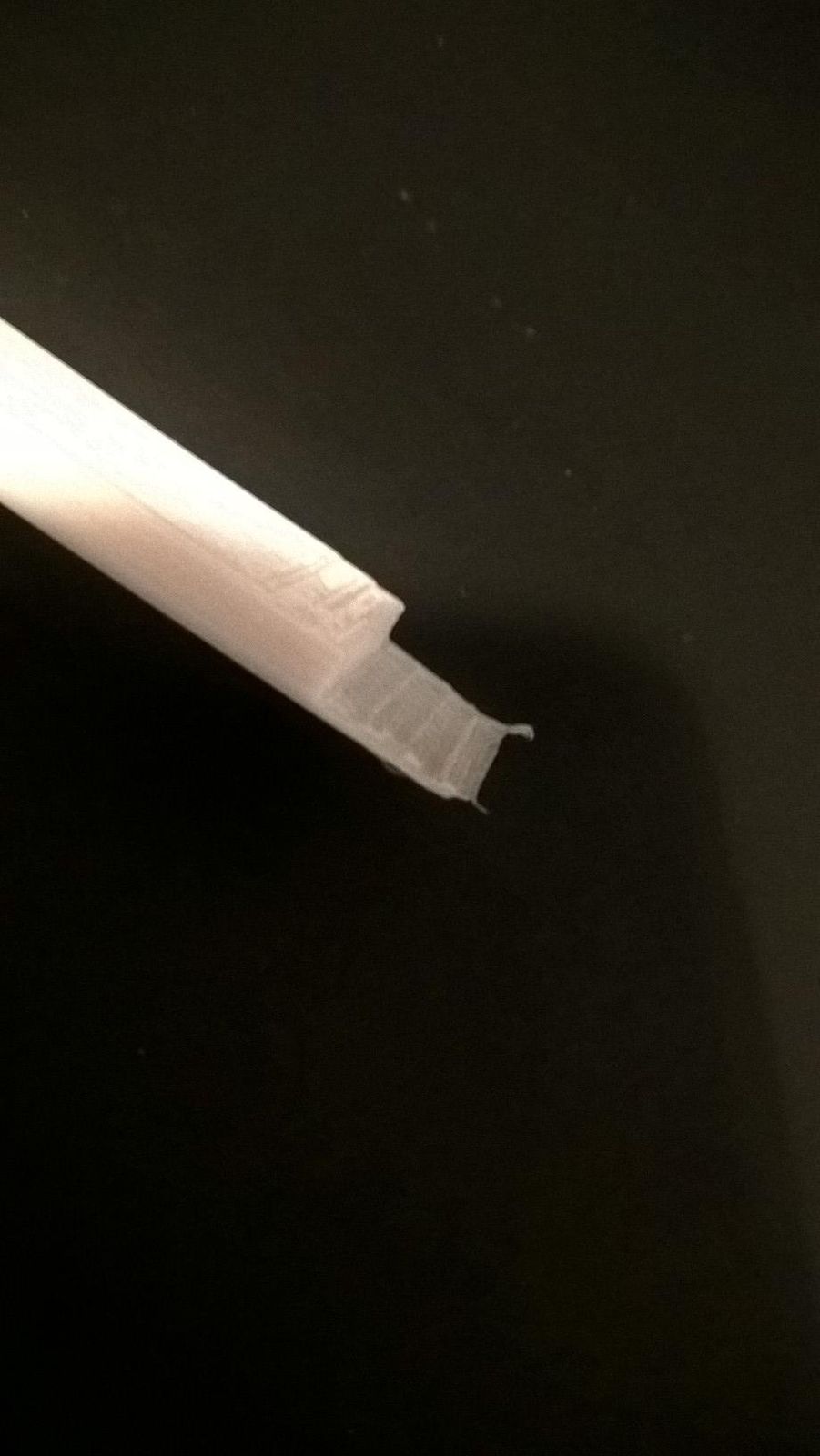

    Decalage impression en Y

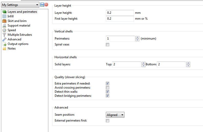

    Bonjour, Merci pour votre réponse mais j'ai fait toutes ces étapes. Et je me dis que si cela était un problème mécanique, toutes les couches seraient décalées. Si vous regarder la photos de l'exemple il y a seulement les 5 premières couches (car j'avais règle Slic3R pour avoir 5 couches de départ avant d'attaquer les couches Infill. et les 5 dernières couches après le Infill. Si je règle les paramètres solid layers à 2 j'ai seulement les 2 premières et les 2 dernières de décalées. d'autre part si j'oriente la pièce pour avoir la partie la plus longue dans l'axe X, l'impression est correcte. Aucun décalage en X ni en Y. Cdlt
  2. Bonsoir, Sur ma i3 j'observe un décalage de l'impression sur l'axe des Y sur les premières couche et les dernières. Celle qui sont définies sous Slic3r par les paramètres "horizontal shells"; "solid layers" top et bottom si je rentre 2 dans le paramétre bottom les 2 premières couches seront décalées. les couches suivantes seront bien empilées....jusqu'au 2 dernières couches qui elle aussi se décaleront. je me dis donc que ce n'est pas un problème de réglage de polulu ou mécanique sinon le décalage serait sur toutes les couches ? d'autant que si je positionne la pièce pour avoir la plus grande longueur sur l'axe X, l'impression ne pose pas problème.
