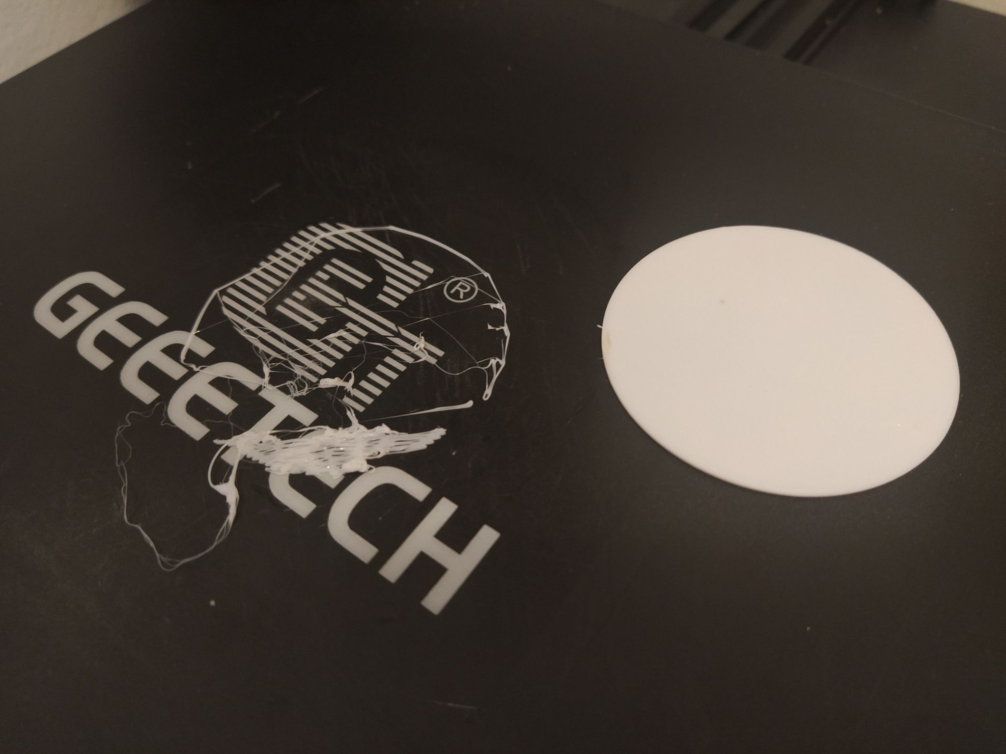

  2. Bonjour, après avoir imprimé 3 disques de 6cm de diamètre et 1mm d'épaisseur, l'imprimante n'a plus envie et me fait de la pâtée. Avant chaque impression le 3D Touch parcours pourtant les 6 points du plateau. Qu'est-ce qui peut en être la cause ?

  12. Ok, donc ça explique pourquoi j'ai dû réajuster après mes mesures. Merci !
  13. À chaud ? Non que je fais ces réglages tout est froid sinon le filament se met à couler et ça empêche de mesurer la distance entre la buse et le plateau. Je pense aussi qu'il y a un léger problème de température ambiante car dans la piece il fait environ 10° et ça doit jouer sur le refroidissement
  14. Je trouve que ma première couche est plutôt bonne à présent, plus de raclure ou de vide sauf quelques bandes (le plateau n'est plus trop nickel je pense et à des micro bulles d'air dessous) qui disparaissent à la deuxième couche. J'utilise une carte de visite qui doit assez bien bouger sous la buse car vous avez vu que le papier c'était beaucoup trop fin et ça fait n'importe quoi après. Je règle en mettant le z à 0 depuis les réglages (pas les molettes) et c'est là que je glisse ma carte dessous. Si la buse touche le lit ou semble trop proche, je modifie l'offset dans les paramètres du 3D Touch, je refais un home puis je revérifie en mettant z à 0
  15. Oui, je l'avais bien mis. Je vais refaire des essais... La petite pièce s'est bien imprimée maintenant à avoir avec des objets plus grands/complexes. Dans ce cas, c'était bien la buse trop proche après avoir intégré l'auto nivellement. J'ai mis l'épaisseur d'une carte de visite cartonné (qui glisse avec un peu de résistance. Je relance l'impression du grand boitier, la première couche de 0,2mm commence comme ceci : Première couche Est-ce que c'est bon maintenant ? Je trouvais ça un peu transparent alors j'ai encore remonté la buse et là je pense que c'est mieux mais on voit comme des bandes, est-ce normal ? Premier couche 2
