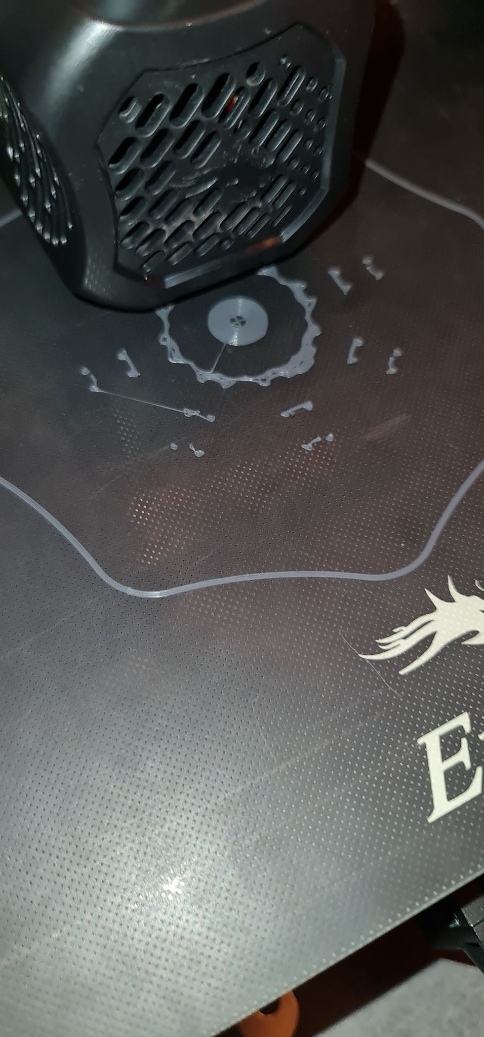

  1. Alors voici mon retour d'expérience. Après des tests (encore et encore ) j'ai compris que le problème venait de la taille d'impression des pièces qui était trop petites. De ce fait elles n'arrivaient pas à coller au verre... Pour régler le problème sur le logiciel Cura dans la rubrique "Adhérence du plateau" > "type d'adhérence du plateau" je l'ai mis en mode "radeau". Cela permet de créer une surface avant l'impression plus agrippante. Cette solution rejoint l'idée de @Patrick76 avec la solution du scotch . Conclusion pour les personnes qui ont le même problème : Solution 1 : Le radeau qui rajoute du temps d'impression car l'imprimante doit imprimer une couche plate pour ensuite imprimer l'objet désiré. Solution 2 : Le scotch qui doit faire gagner du temps d'impression car on n'ajoute pas de surface supplémentaire par contre la surface au rendu final est un peu différente mais par forcément gênant. Merci à tous pour votre aide.
  2. @Patrick76 Merci pour l'explication Du coup j'ai continué mes tests et je remarque un problème d'accroche ... J'ai une plaque en verre chauffé à 60. Je n'ai pas de scotch bleu sous la main et nous sommes dimanche. Je pense que le problème viens de là. Je ne sais pas si c'est la seul solution possible, je vais quand même essayer @Idealnight J'ai réglé le problème ça ne bouge plus merci de ton retour Je vous ferais un retour
  3. Merci @Patrick76 pour ton aide, J'ai suivi tes conseils le plateau est bien droit, en faisant plusieurs tests je remarque la machine se dérègle toute seule. En faite lors du réglage plateau tout est nickel je vérifie comme expliqué ci dessus tous les angles plusieurs fois ainsi que le milieu tout est bon (la feuille frotte légèrement de partout) mais quand je lance l'impression la buse se surélève un peu quand elle tourne je passe facilement une feuille entre la buse et le plateau je pense que ce n'est pas normal. PS : je dois tout le temps refaire mon réglage entre chaque test car tout se dérègles ... Je ne sais pas ce que vous en pensez ?
  4. Bonjour @Savate merci de ta réponse , J'ai fais ce que tu m'as dit : Réglage plateau à chaud avec une feuille de manière consciencieuse Nettoyage fait aussi mais rien ne change... J'ai changer les ressort de mon plateau pour une meilleur tension entre mes roues de serrage et mon plateau. J'ai remarqué que ma buse était plus relevé lors de l'impression au milieu du plateau une feuille passe largement entre. Pourtant j'ai vérifié plusieurs fois mon réglage plateau (5 fois dans chaque angles et sur plusieurs point au milieu tout était nickel)
  5. Bonjour à tous , Je viens vers vous car je suis novice et je n'arrive pas à régler un problème sur ma Creality Ender 3 V2... Je n'arrive pas à finir un print correctement ... quand j'imprime les premières couches je remarque en manque d'adhérence mais aussi que la couche fait des boules épaisses que la buse vient toucher au deuxième passage. Info supplémentaire : J'imprime avec du PLA Température plateau : 60 degrés Température buse : test de 200 à 220 degrés Réglage plateau avec une feuille fait plusieurs fois Buse changé J'espère que vous pourrez m'aider à résoudre le problème Bonne journée ou soirée à vous . Hugo.
