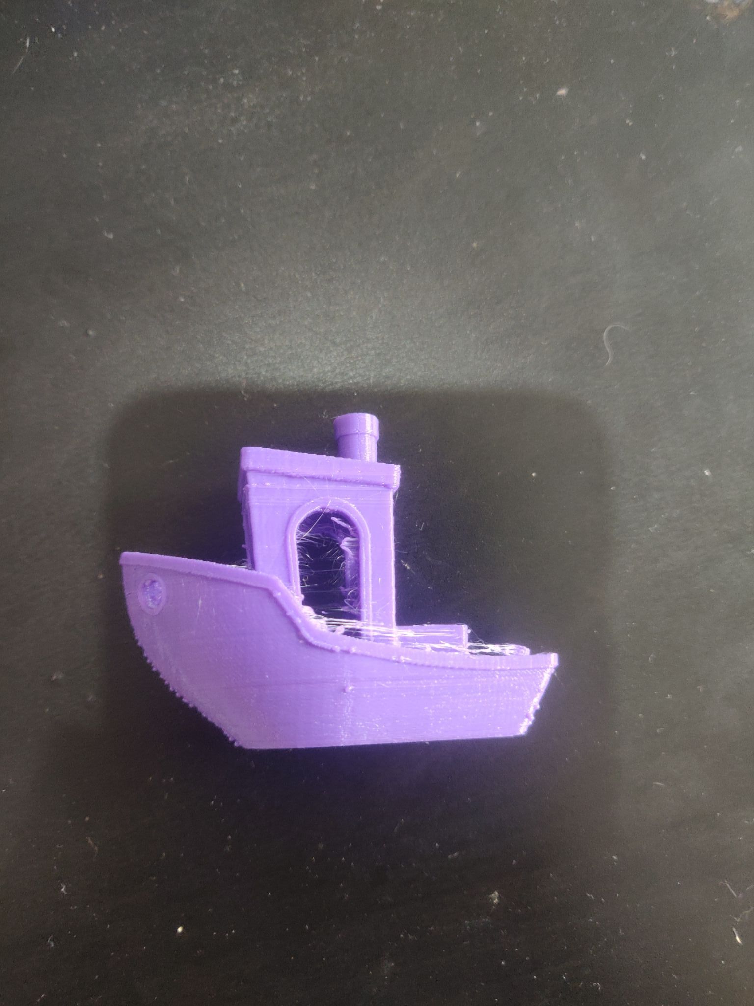

  2. Petit retour après un certain temps (fin de semestre donc peu de temps pour l'impression) J'ai acheter du filament eSun pla+ et effectivement ça résout pas mal de problème, j'ai fais une tour de température et apparemment il est bien sûr quasi toutes les températures indiqué. J'ai refait un tour des réglages cura, je m'en sors mieux, je suis même plutôt satisfait Je vais acheter un pei au retour des vacances et passer l'axe Z en moteur courroie (car j'ai des saut j'imagine que c'est l'axe qui n'est pas parfait) https://github.com/kevinakasam/BeltDrivenEnder3 J'en ferais un retour dès que ça aura avance si ça intéresse des personnes !

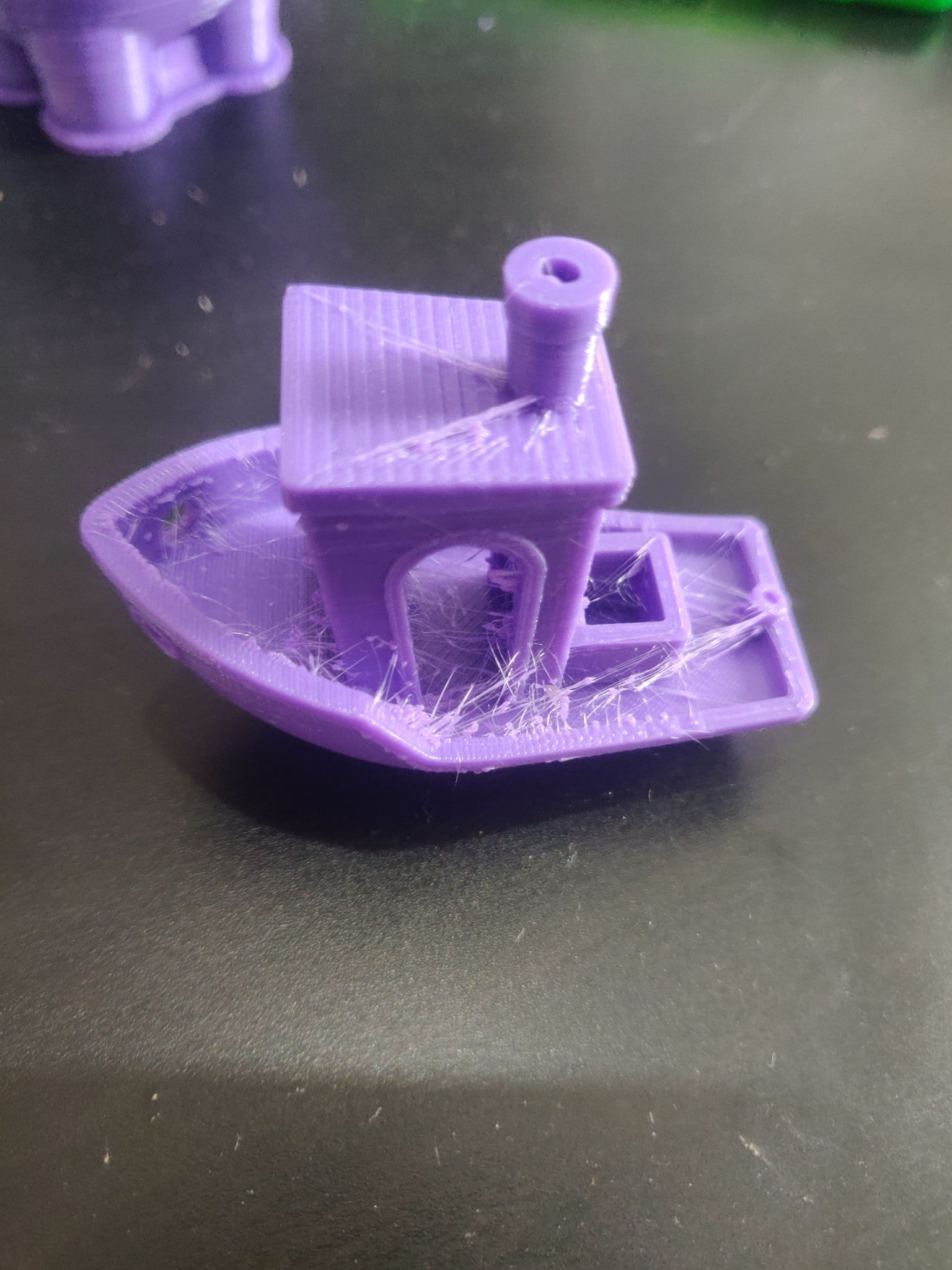

  4. Effectivement j'entendais comme des bulles qui eclataient Je viens d'essayer avec mon autre bobine qui était au sec et c'est carrément mieux ! A chaque fin d'utilisation, en gros, il vaut mieux enlever la bobine et la stocker j'imagine J'ai essayé de 195 à 210 en fourchette ! Je viens aussi de voir que mon plateau magnétique à des défauts, il y a des accouts à différents endroits. Je pense donc en profiter pour le changer avec un plateau en verre. Merci pour vos réponses ça avance plutot bien ! Je donnerai un retour quand j'aurais tester un benchy avec un nouveau filament Edit : j'ai aussi regarder la date des bobines : 2018. Je ne sais pas si ça pourrait jouer aussi
  5. C'est stocké dans mon salon, à l'air libre je vais essayé avec une deuxième bobine qui est restée dans son sachet anti-humidité en attendant les nouvelles et je vais essayer le four aussi ! je suis interréssé de savoir le problème avec l'humidité ? ca empèche une bonne chauffe ? Merci de ta réponse en tout cas !

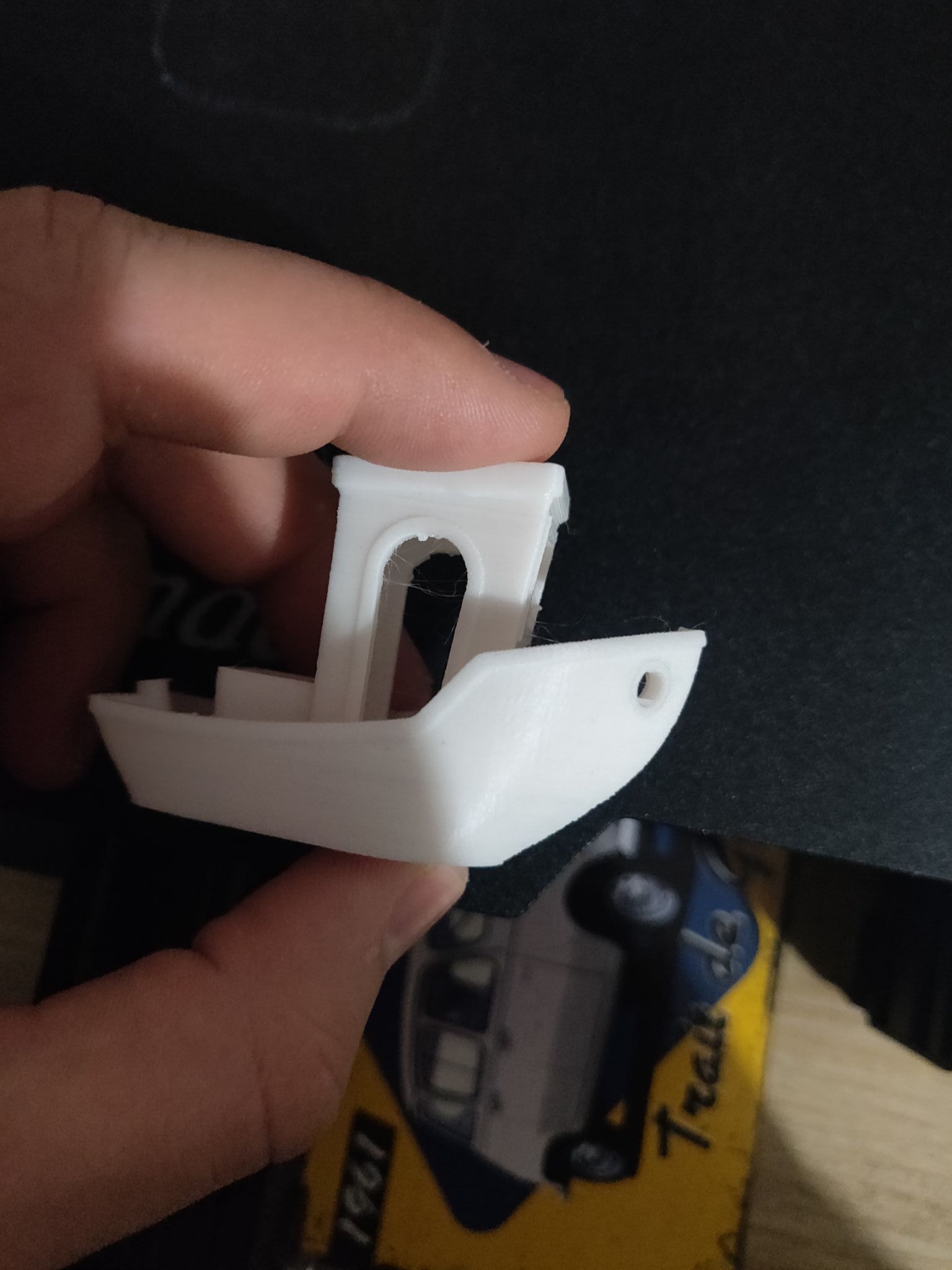

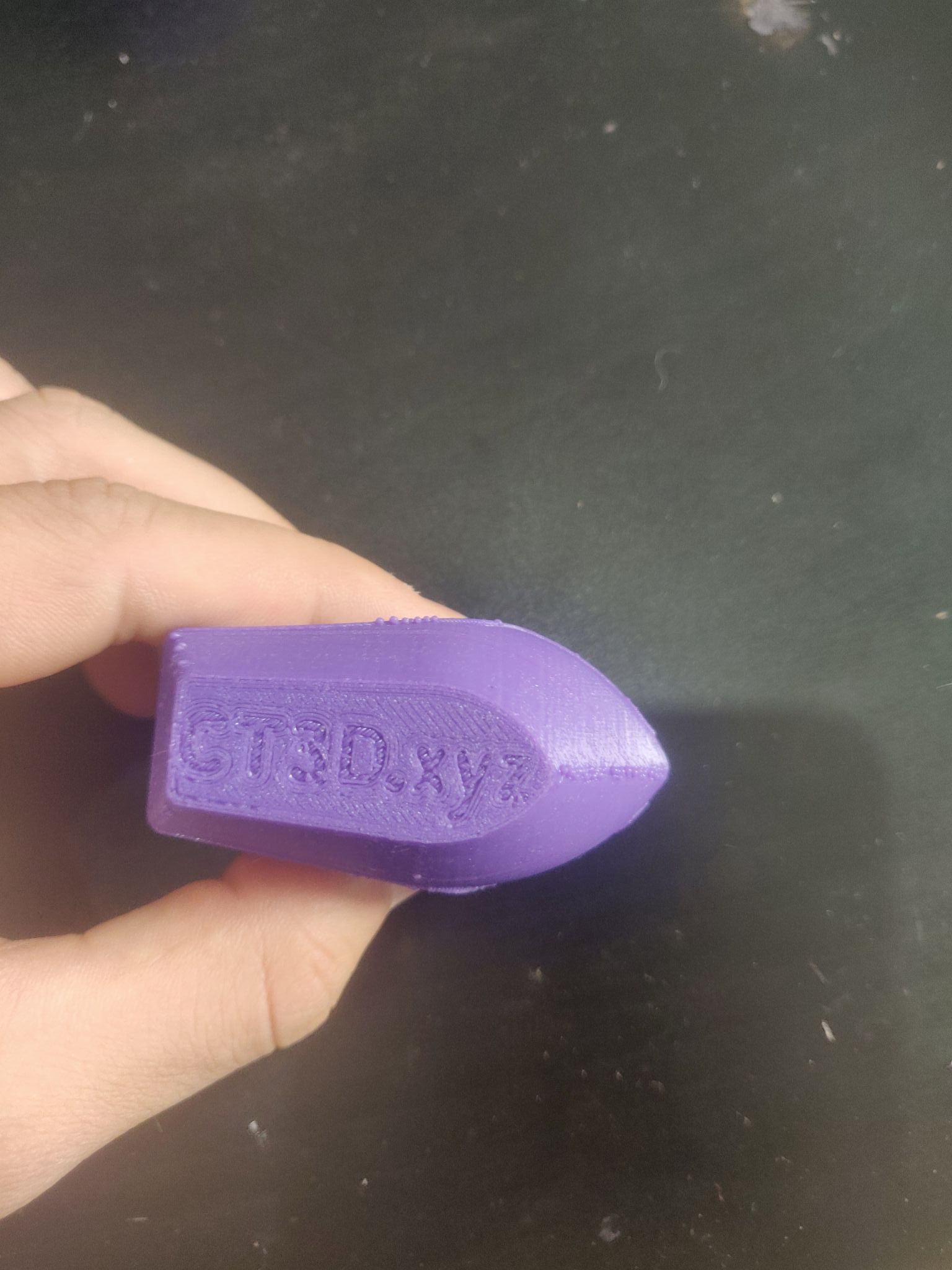

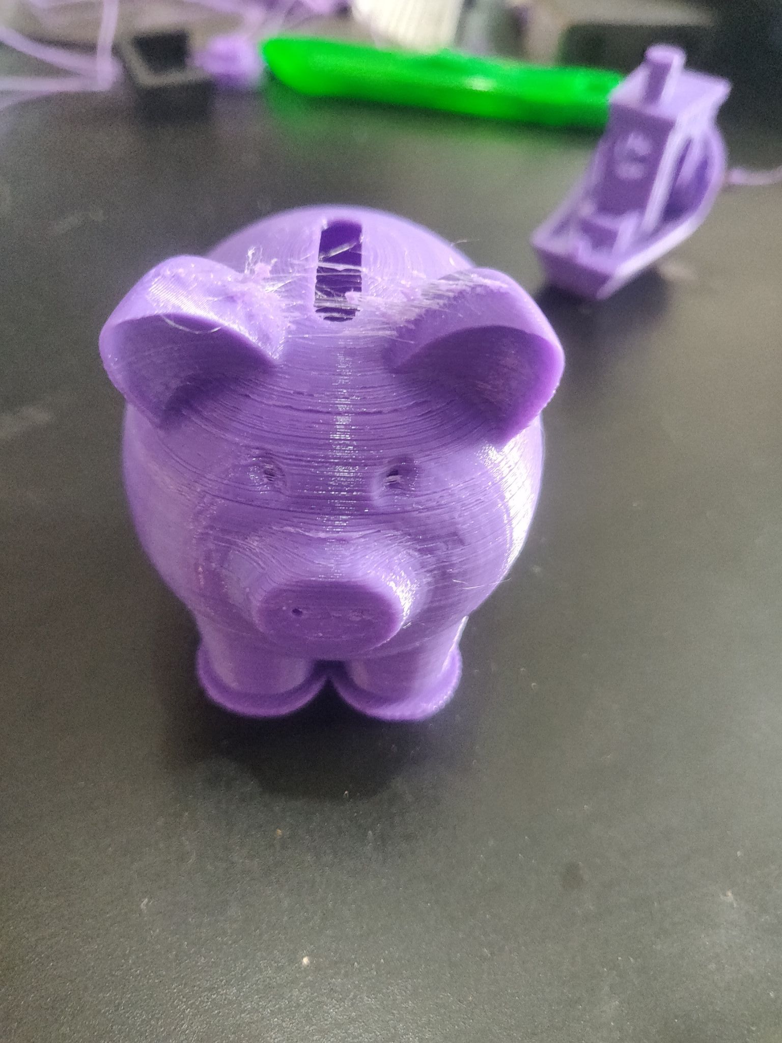

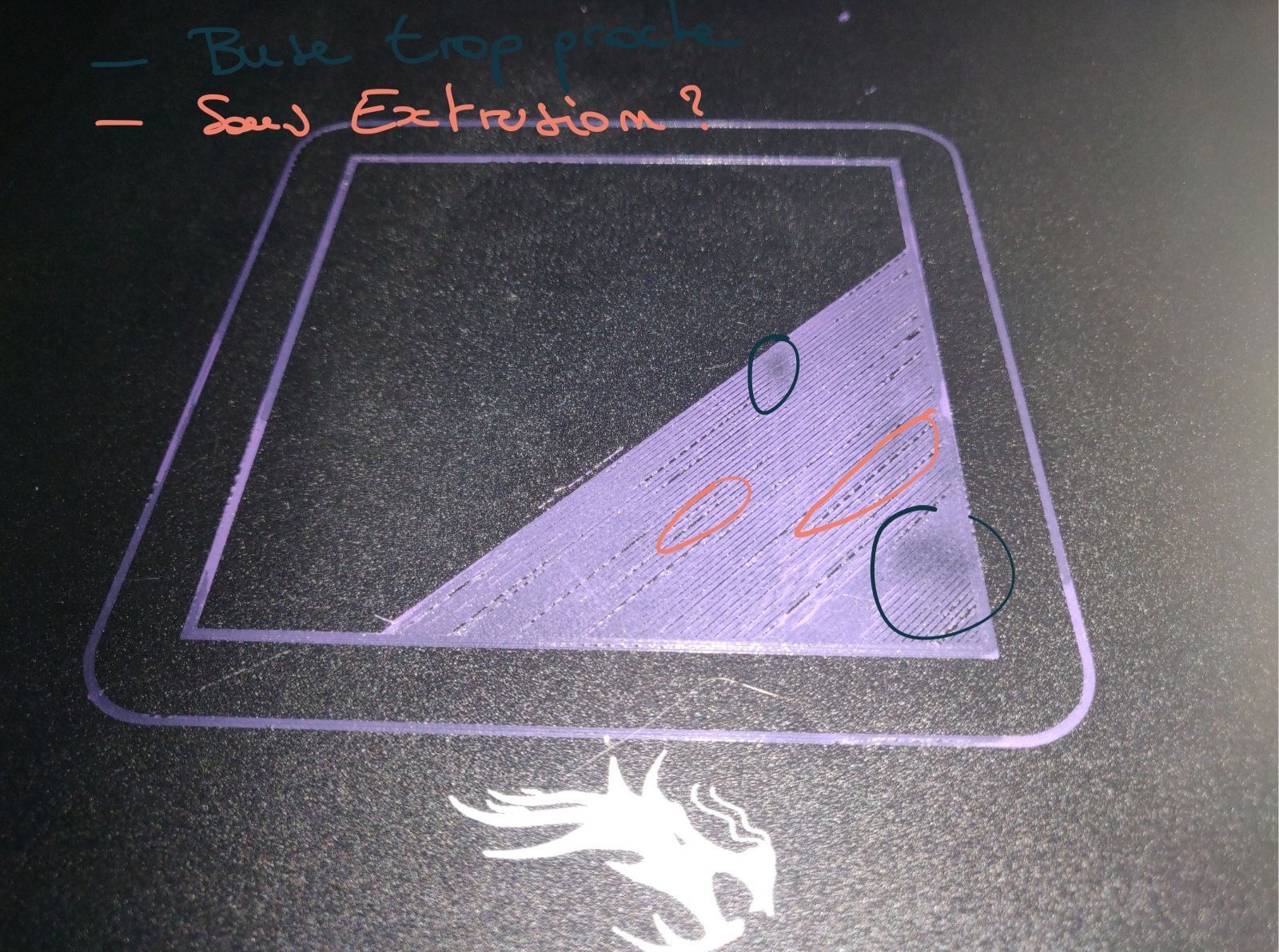

  6. Bonjour, J'ai ressorti une ender 3 pro que j'avais enterrée car manque de temps pour bien la calibrer. Depuis 1 semaine j'essaie de bien la régler en vain, problème sur les premières couches, sous extrusions, stringing. POur trouver les différentes sources, j'ai: Changer de buse Caler les profilés Z qui n'étaient pas parallèle Tester plusieurs températures modifier la retraction en 6mm et 25m/s Modifier le débit des premières couches régler l'extrudeur comme sur cette vidéo : Mais j'ai l'impression que rien n'y fait et je ne sais plus trop quoi faire à part acheter une autre imprimante ? Je vais aussi changer de filament pour vérifier que le problème ne vient pas de la. impression avec les fichiers de creality. J'ai l'impression que ce sont des sous extrusions Le benchy qui a les problèmes de stringing, première couche crade,des bulles de pla (point de couture ?), des couches sous extrusées Si jamais vous avez des pistes de recherches ou même des solutions je suis preneur ! Merci de m'avoir lu
