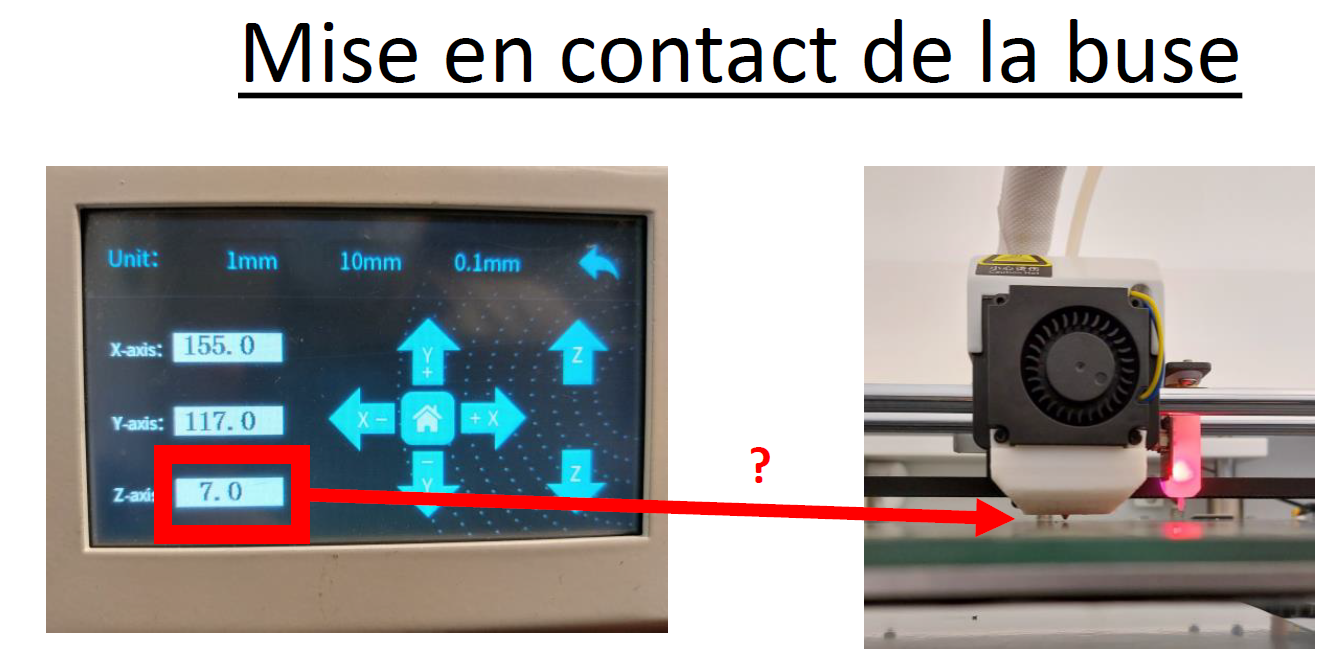

  1. Bonjour Après échange avec le fournisseur, il s'avérait que le BL touch était défectueux. Ce dernier nous en a fourni un nouveau et nous n'avons plus de problème à ce niveau. Bon courage

  4. Il est là mon problème, je ne sais pas où et comment mettre le z-offset à 0.... Pour le reste, je suis 100% d'accord mais sans le réglage du Z-Offset, je suis coincé...
  5. Merci pour la réactivité. Voila ce que je fait: - Auto-home → Pas de soucis de ce coté là, le BL touch marche bien,et tout se passe bien. - Réglage du plateau → là ça se corse car lorsque la buse s'approche du plateau, et tape dans le plateau et force car mon offset Z est incorrect (cf image jointe). Dès lors je ne pas d'autre choix que de couper la machine et je ne peux pas effectuer le réglage du plateau. - Lorsque je fait le relevé automatique , le Bl-touch mesure tous les points du plateaux avec les valeurs négatives.
  6. Merci pour le retour. Le problème que j'ai, c'est que lorsque je veux faire la mise à niveau du plateau, il commence pas un auto-home. Or vu que je suis en conflit, il force inutilement et suis obligé d'annulé la procédure. Mes molettes sont déjà serré au maximum, mais j'ai tout de même l'interférence. Sur mon autre imprimante (Anet 6) l'offset Z se règle mécaniquement, je n'ai pas de soucis. Mais sur celle-là, je coince...
  7. Bonjour Je viens d'acquerir une imprimante 3D Creality CR5 Pro-H. J'ai appliqué la notice pour le réglage du plateau, mais malgré tout, lorsque je fait "auto-home", le plateau et en conflit avec la buse de 7mm... (Voir PJ) Est-ce que qqn a déjà rencontré le même problème? Si oui comment régler l'offset Z? Merci pour votre aide Bonne journée. Z Offset Creality.pdf
