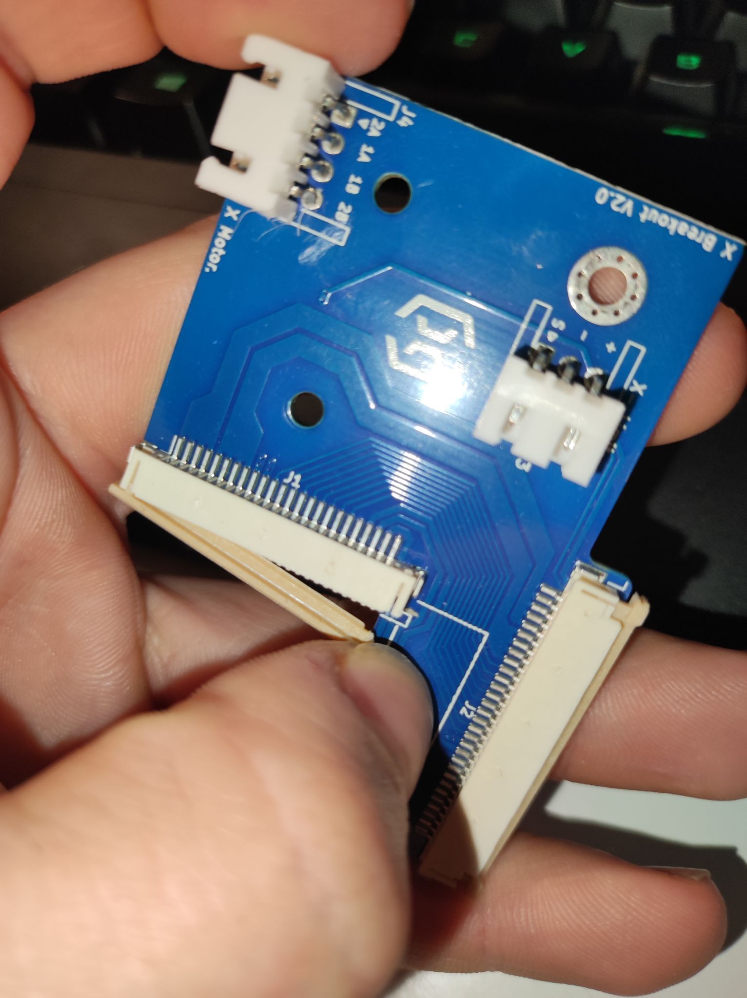

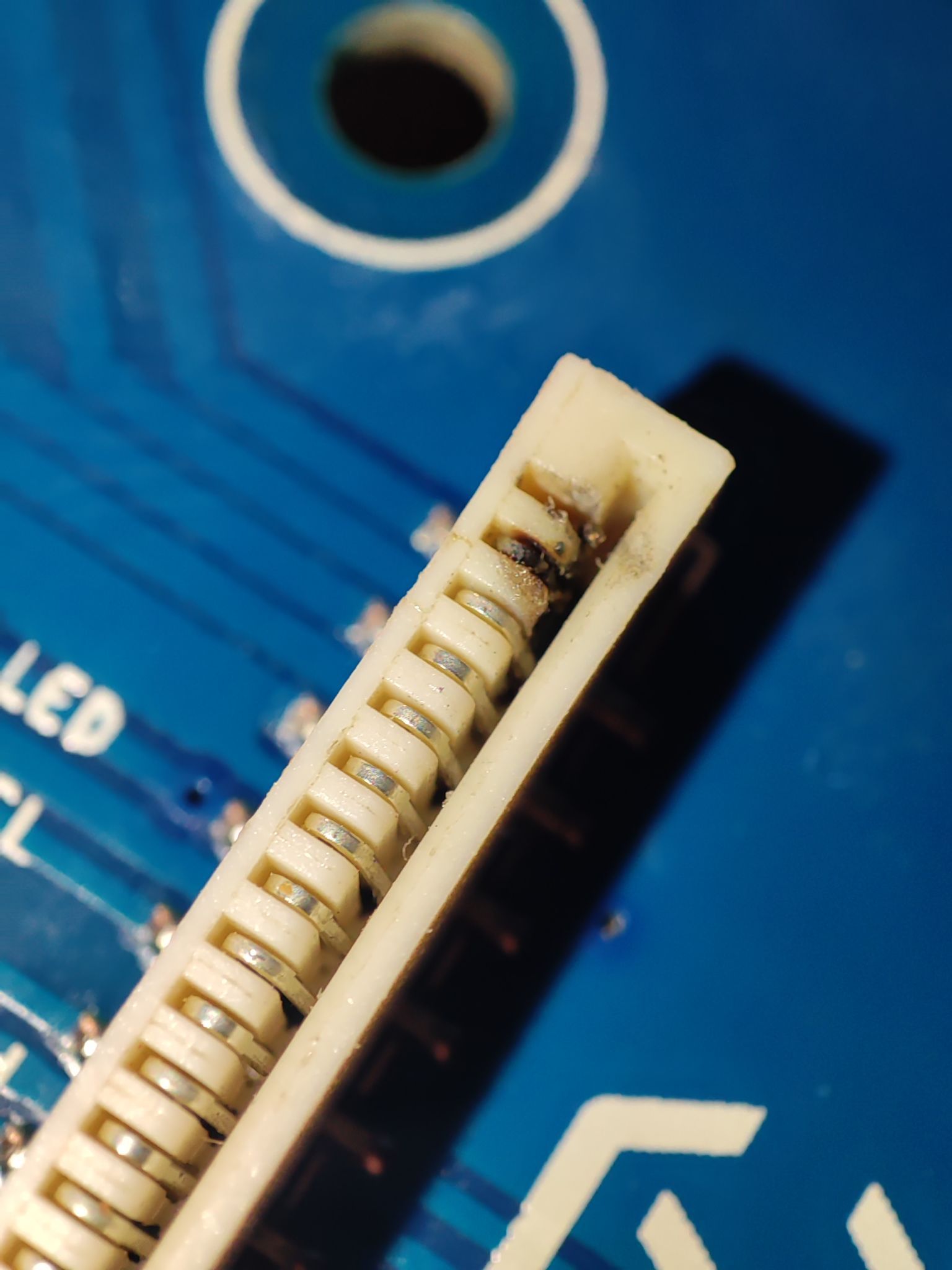

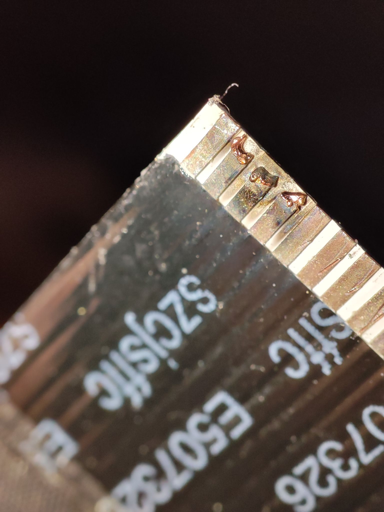

  1. Salut à tous ! je vous confirme la piste du court-circuit, dans mon cas entre la nappe de l'axe X et le breakou de l'extrudeuse, comme montré sur les photos... De plus, j'ai observé que l'un des femelle de la nappe de l'axe X (côté breakout X) était complètement dézingué... Je l'ai donc changé... Au final, ce sont la carte-mère, la nappe de l'axe X, le breakout de l'axe X, et le breakout de l'extrudeuse que j'aurai du changer... Maintenant que tout ça a été remplacé, je retrouve usage de toute l'imprimante... SAUF du BLTouch Je ne comprends pas vraiment la cause : aurait-il été lui aussi impacté par le court-circuit qui a eu lieu ? En tout cas, pensez-vous qu'il existe un moyen de le tester seul, ou faut-il que je le remplace ? Merci à vous, Léo

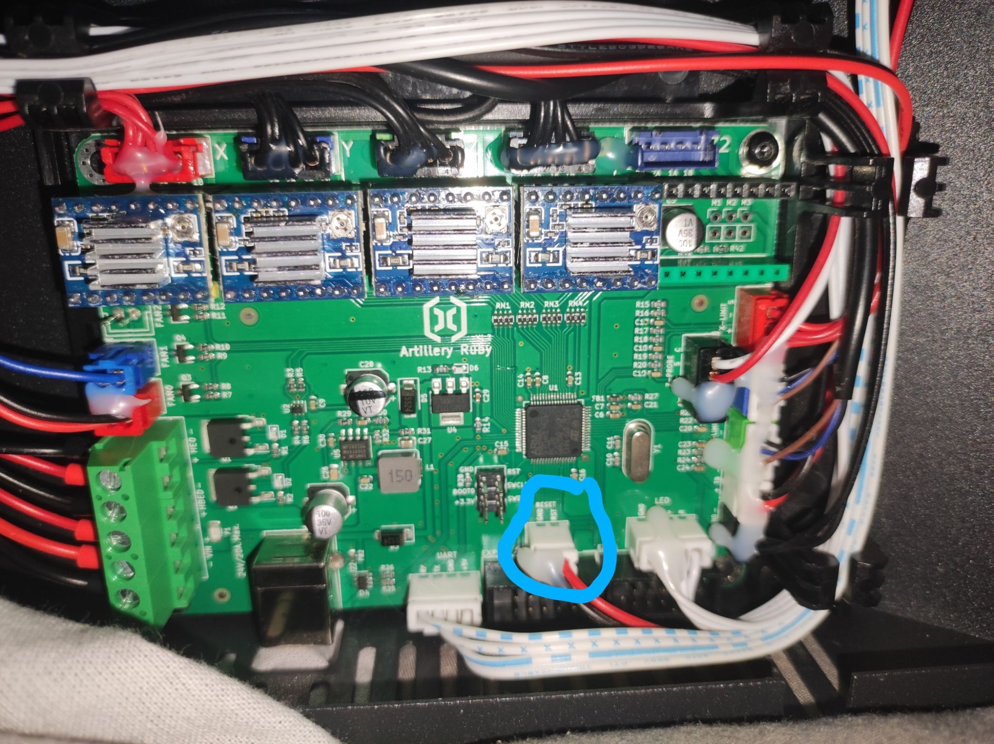

  2. j'avais essayé avec des fichiers déjà imprimés, rien à faire... Aujourd'hui, elle ne s'allume plus du tout : je l'ai ouverte et j'ai remarqué que certains composants de la carte mère sont chauds (peut-être que c'est normal après tout). En tout cas, je n'ai pas vu de fumée ou de traces qui pourraient laisser penser que quelque chose a cramé... Vous avez des idées ? J'ai du nouveau ! Il se trouve que quand l'alimentation notée "RESET" sur la carte-mère (voir photos), l'imprimante s'allume à nouveau ! En revanche, les températures plateau et extrudeur affichent 0, impossible de les chauffer, ou même de contrôler les différents moteurs... Je viens d'essayer de connecter mon imprimante à mon PC et rien ne se passe (pas de port COM dans le gestionnaire de périphériques, la carte-mère doit avoir un problème...
