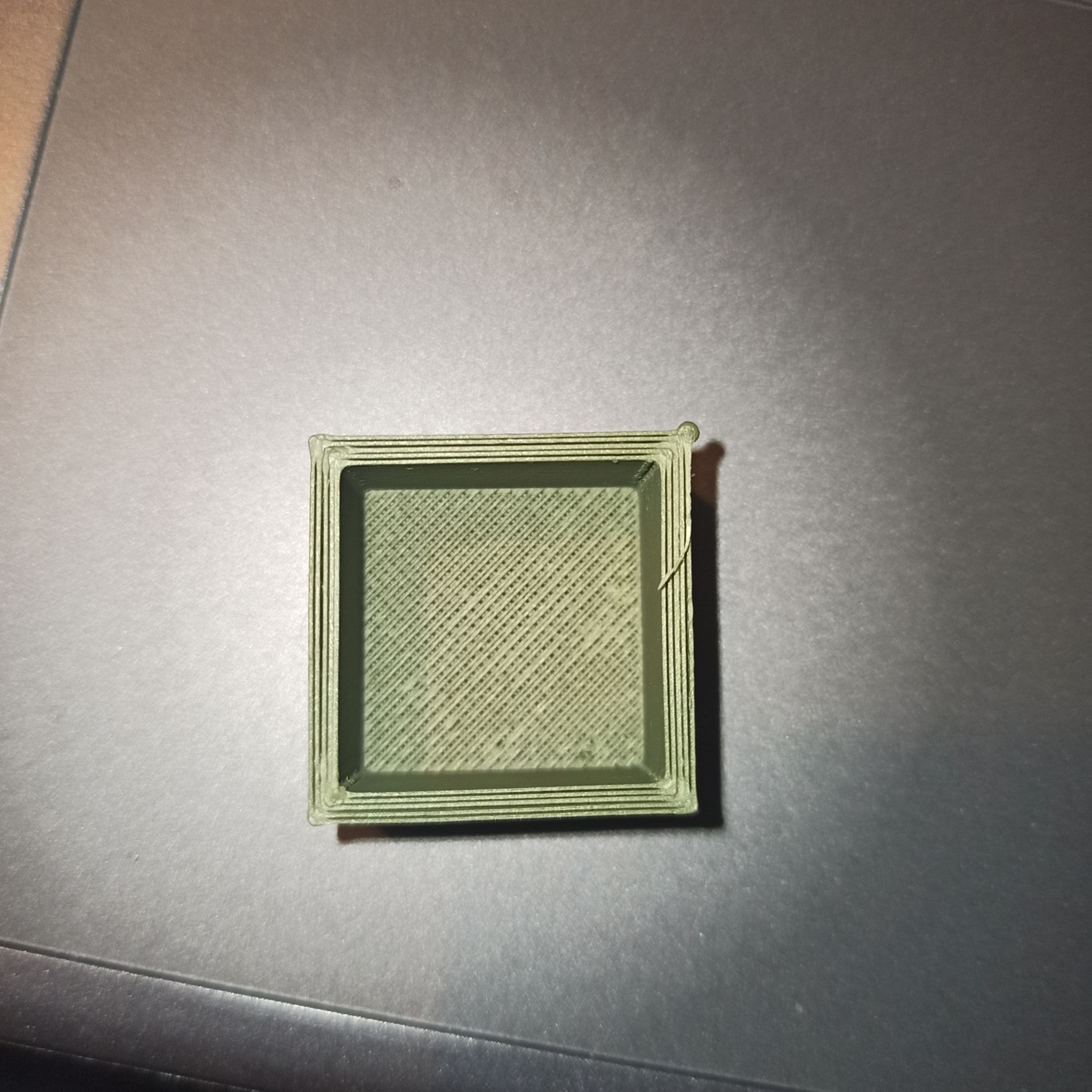

  6. Effectivement, pour le test des 120mm il me resté 55mm au lieu de 20mm. J'avais oublié que j'avais changé le module extrudeur par un rouge sois disant mieux. Je suis en train d'imprimer une nouvelle boite 20x20x20 x 3 ça à l'air beaucoup mieux avec un nouveau calibrage. Merci.

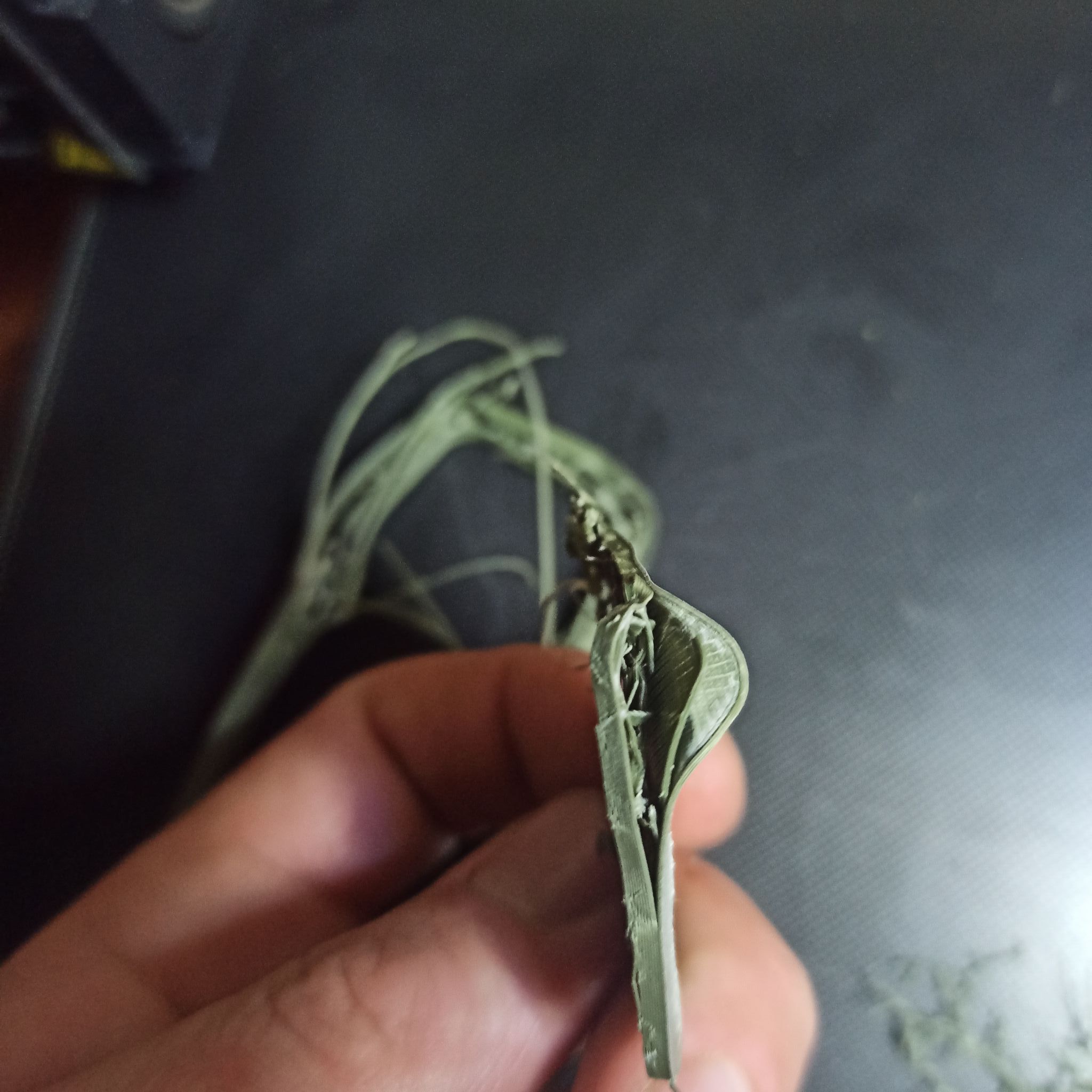

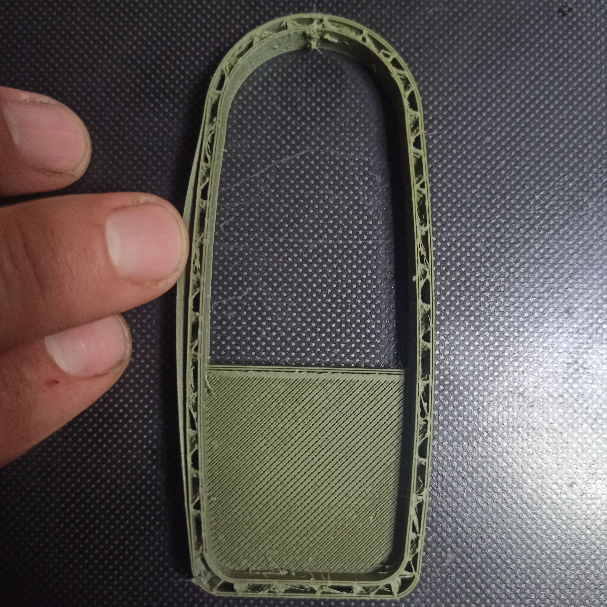

  8. Bonjour à tous, j'ai un problème je pense depuis une mise a jours de CURA comme vous pouvez le voir sur la photo les parois de mes impressions ne sont pas collées entre elles et sur l'axe Z les couches se détache aussi assez facilement.... Du coup comme rien n'est serré les dimensions ne sont pas bonne J'utilise une ENDER 3 avec buse de 0.4 et cura comme slicer. J'ai aussi installé le kit creality touch. (Mais au début pas de problème). J'ai le même problème sur mes STL que ce soit FreeCad ou Fusion360 et sur mes deux PC et peux importe le PLA utilisé. Merci d'avance. ender3.curaprofile
