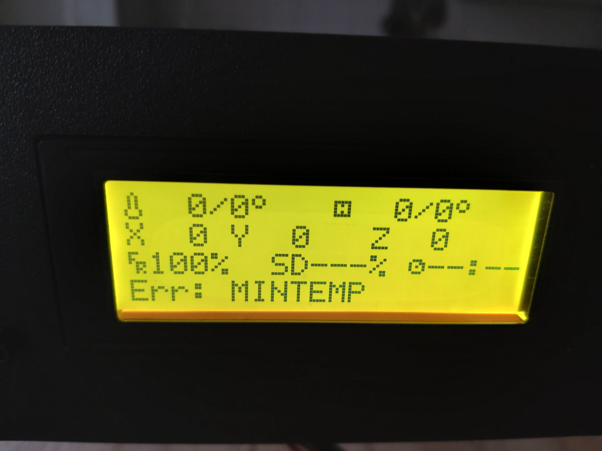

  2. Oui, j'ai trouvé l'erreur. J'avais inverser 2 branchements de sonde. Maintenant, j'ai plus l'erreur d'affichée. Voici mon écran, maintenant.

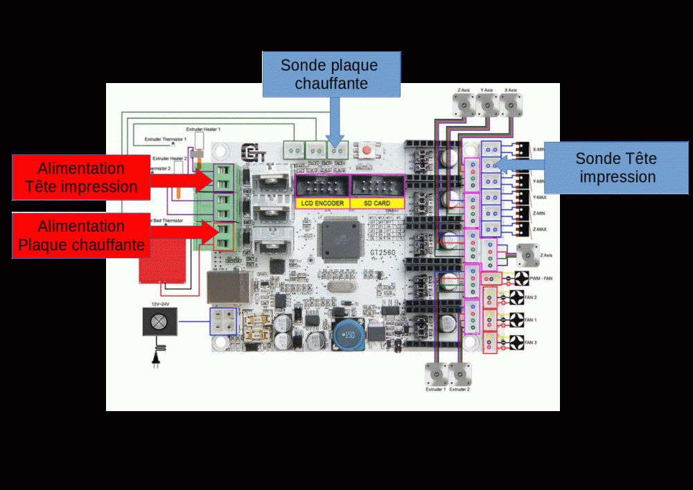

  4. Bonjour Medmed, Oui, pourtant tout me parait correct. Je ne vois rien de problématique dans les branchements. J'ai bien suivi ce plan. Merci.

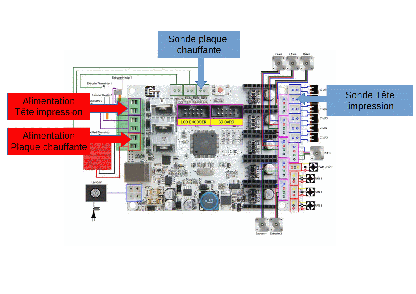

  5. Pourtant, tout est bien branché.
  6. Ok, je n'ai pas très envie de rajouter, des équipements sur une machine qui doit déjà fonctionner sans. Normalement, elle doit fonctionner avec le kit vendu. Pour le moment, je n'ajoute rien de plus, de plus elle est encore garantie. En tout cas, même avec toutes les modifications faites, cela ne change rien. Elle ne fonctionne toujours pas. Elle affiche toujours Err: Mintemp Merci.

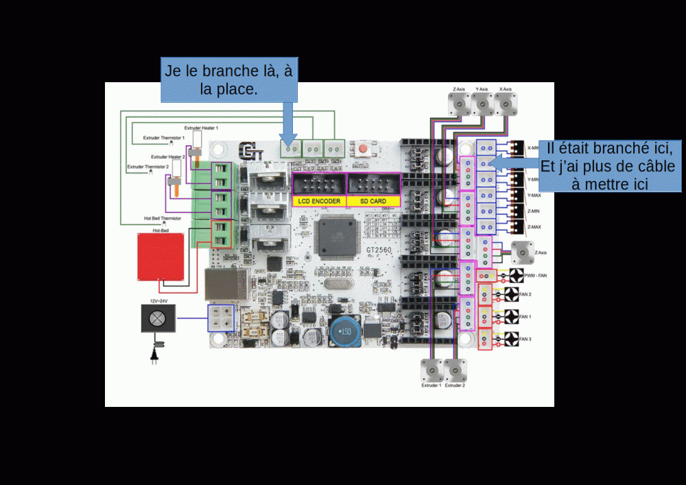

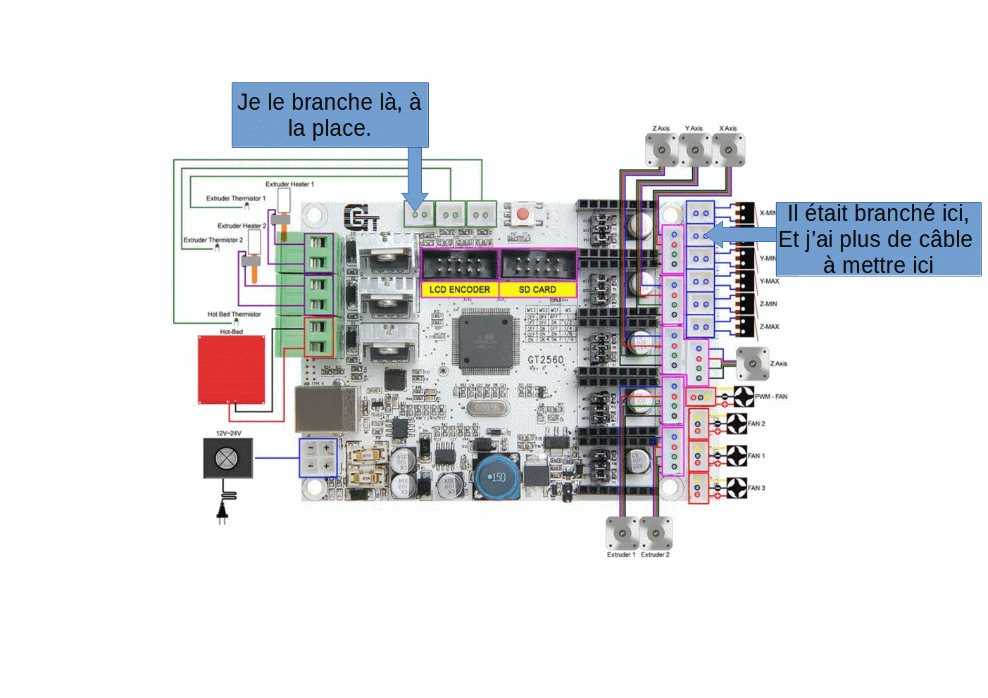

  8. Salut Yo, Oui, je pense avoir trouver l'erreur, le fameux capteur de la température de la buse était apparemment branché au mauvais endroit. Voir schéma. Merci. Salut Medmed, Tout est ok, au niveau des branchements des ventilateur. Il est bien branché sur Fan 1. Pour la buse, je pense que le problème vient d'être résolu, voir schéma ci-dessus. Pour les vidéos, c'est celle qui m'ont permis de monter l'imprimante, mais justement il manque une vidéo pour le câblage. Merci.

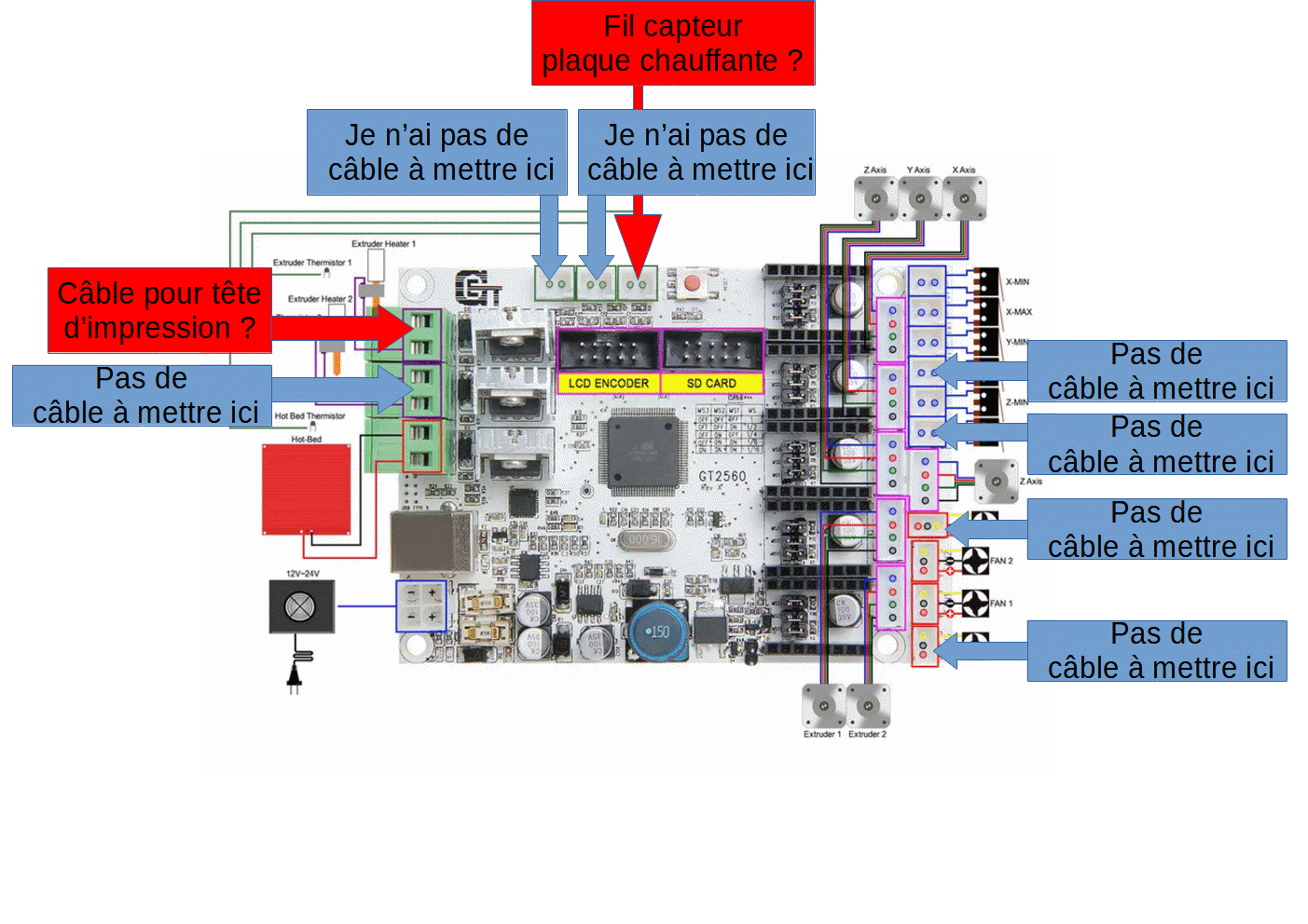

  9. Merci Yo pour ton schéma. Je te confirme que ma carte est une GT2560. J'ai suivi ton schéma avec attention, mais il y a plus de prises sur la carte que de câbles. (Voir schéma).

  12. Bonjour, J'ai une imprimante 3D Geeetech Prusa I3 Pro W. Je viens de finir de la monter, mais le tuto ne montre pas la mise en route de l'imprimante. (Voir photo) Donc je suis coincé, je ne sais pas quoi faire après. Je ne comprends pas trop l'écran d'affichage, car il reste toujours à zéro. (Voir photo) Je cherche un guide ou un tuto pour la mise en route de l'imprimante Merci. Cordialement.
