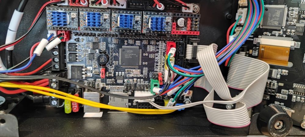

  3. Voici les branchements sur ma carte mère...
  4. Donc il y a un premier message "All high", puis un autre "Z0.0000" puis un autre "Failed to enable bed leveling". J'imagine que c'est dû à la nouvelle CM et que je n'ai pas encore fait les niveaux. Voici une vidéo de ce qui se passe :
  5. Rebonjour ! Donc je viens de recevoir et d'installer la nouvelle CM, une BTT SKR 2. L'imprimante démarre, j'ai quelques messages d'erreurs au démarrage, mais déjà je peux aller dans les menus, et je n'ai plus le message que j'avais au début. PAR CONTRE : sans que je lui demande rien, le bed monte en température et semble ne jamais s'arrêter. J'ai éteint la machine arrivé à 85 degrés en urgence car la demande de refroidissement dans les menus ne fonctionne pas.

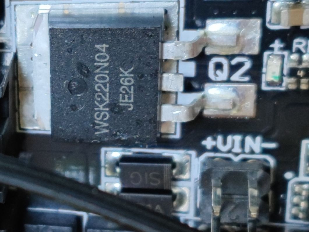

  8. Tu veux dire ce qui est écrit dessus ?
  9. Donc les fusibles sont ok. Tension lue sur la broche proche des fusibles : -24,1V Tension lue sur la broche la plus éloignée : -24,1V

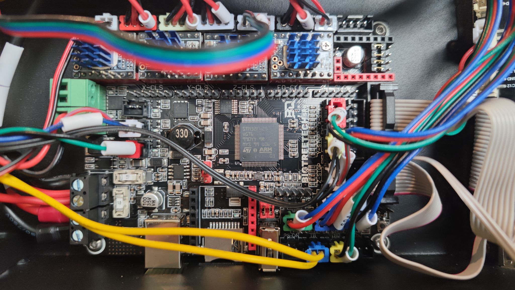

  13. Voici la photo de la CM :
  14. Voilà, même avec le contrôleur ôté, j'ai la même chose au démarrage. Voici ce que ça donne :
