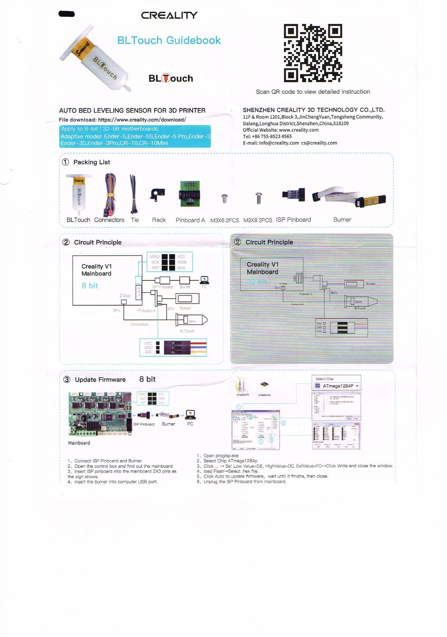

    Bonjour, il s'agit de la doc du Bltouch et j'ai peur de faire une erreur
  6. HERGE08
    ENDER3 V2 AVEC BLTOUCH
    excusez moi il s'agit bien de la 4.2.2 j'ai fait cela mais cela ne fonctionne pas. Quand je regarde la doc en anglais il faut flasher l'eepromdu atmega 1284p Cela je ne sais pas faire et surtout n'ose pas. merci de vos conseil
  7. HERGE08
    carte mère 22. bltouch creality
  8. HERGE08
    Le montage est fait mais comment flasher l'eeprom et quel programme utiliser surtout comment brancher les fils pour le fa=lashage? J' ai du aire une bêtise j'ai remis les comme auparavant mais je n'ai plus le Z
