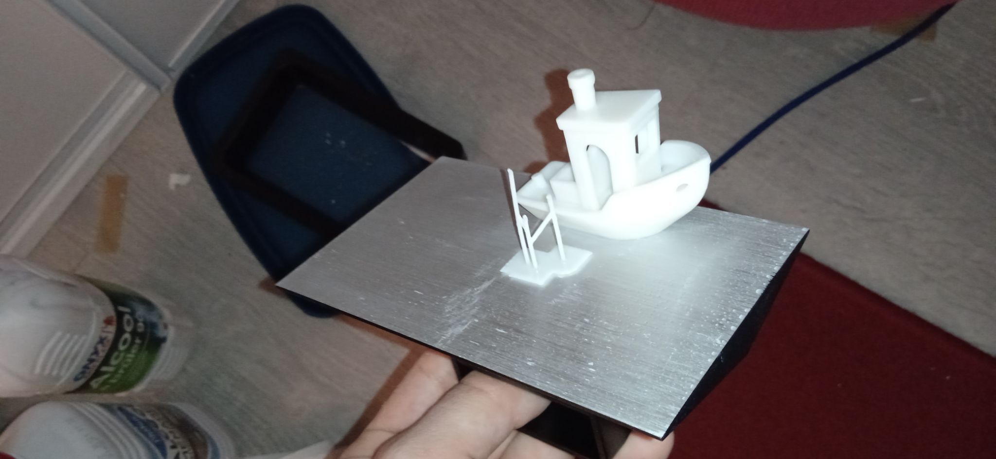

  2. Bon et bien j'ai lancé une 5eme impression en changeant le temps d'exposition à 1.6s, comme j'ai pu le lire sur un autre topic ressemblant au miens. J’entends bien les botom layers faire 'poc' donc se decoller du fep et rester sur le plateau. Mais des les premières couches normales plus de 'poc', tout se barre du plateau et reste collé au fep...

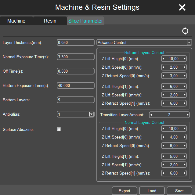

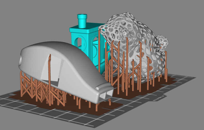

  4. C'est exactement ce que j'ai fait, j'ai lu la notice et regardé plein de vidéos françaises et anglophones qui expliquent la sortie de boite. Si je n'avais pas tiré sur la feuille, je ne me serrais pas rendu compte que le plateau n’était pas droit.. La première fois la feuille était plus lâche à gauche qu'à droite. J'ai dû m'y reprendre à plusieurs fois pour m'assurer que le plateau était droit. Voici ma préparation dans PhotonWorkShop, ainsi que les réglages. Puis le résultat de l'impression, plateau et Fep. La précision du Benchy est vraiment excellente, hormis que les lettres sur l'envers du bateau sont inexistantes.. La surface en contact avec le plateau est totalement plane. A vous les experts SLA Merci
