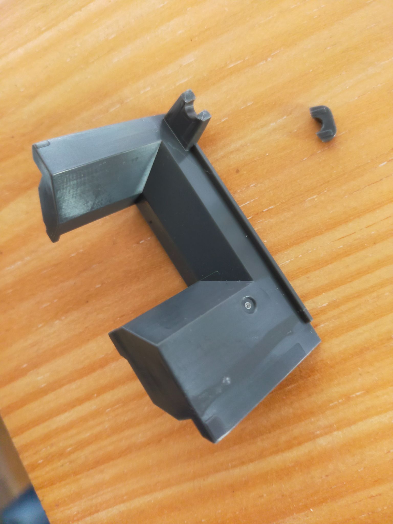

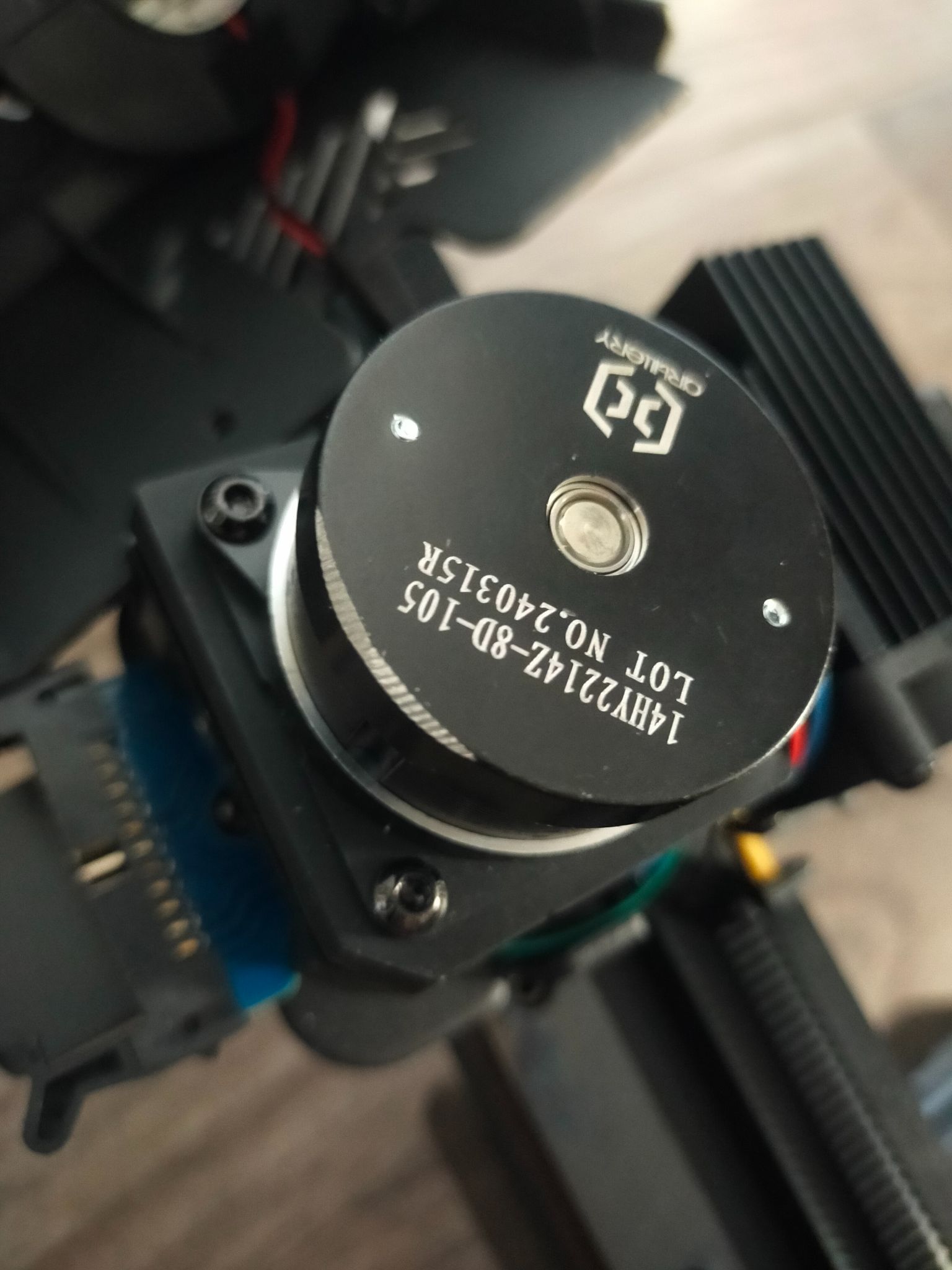

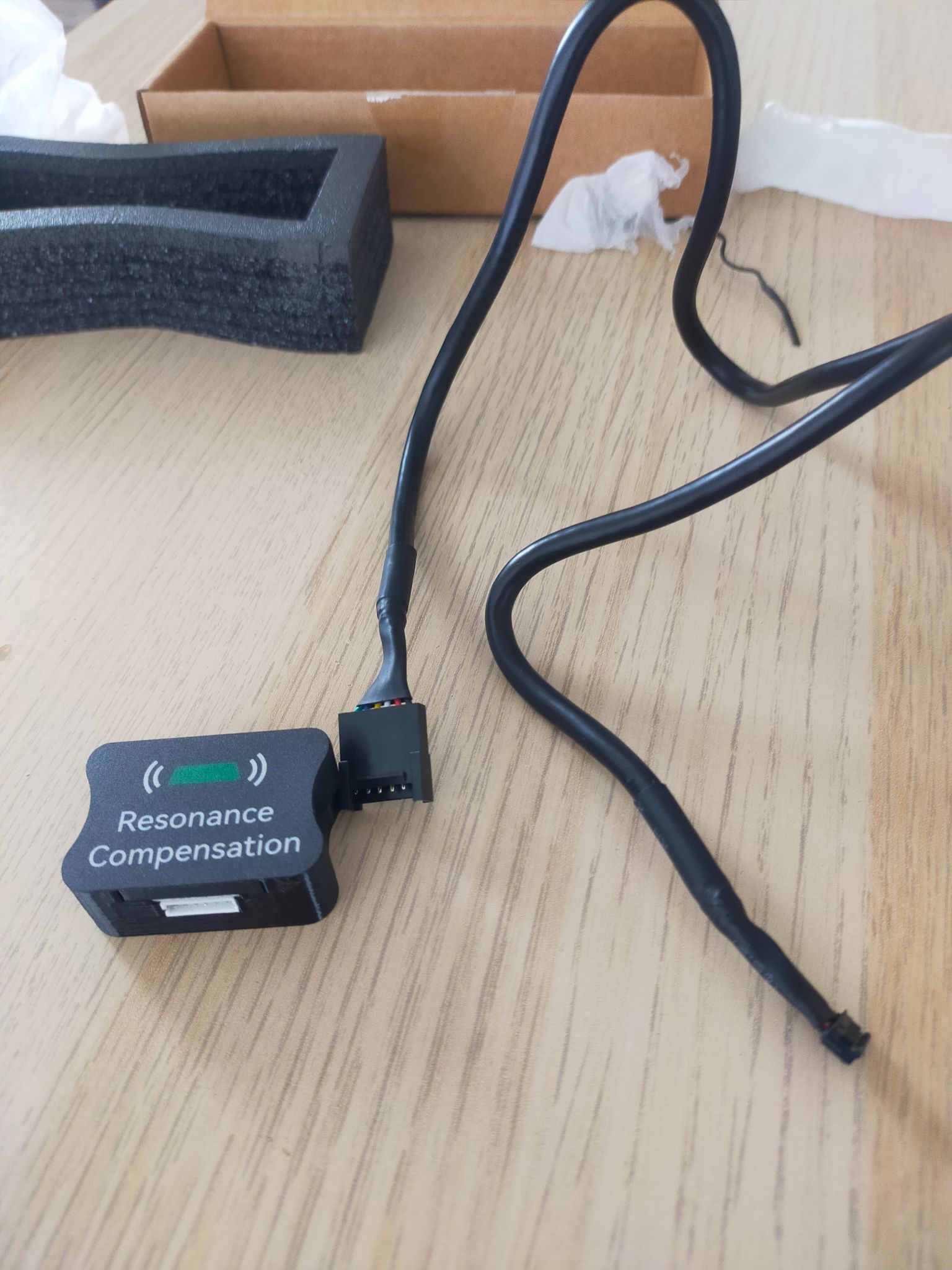

  1. Bonjour à vous les expertes et experts de l'impression 3d . Cela fait longtemps que j'avais pas fait appel à vous ( salut chaleureux à M. Magounet qui m'avait bien aidé, entre autres ). Donc je reviens car je viens de recevoir ma X4 plus S1, j'étais tout excité comme un gamin le jour de Noël et puis patatra . Bon d'abord il manque un câble pour je puisse connecter mon ADXL45. Ensuite en lisant l'un de vos précieux conseils j'ai constaté qu'effectivement la petite plaque de protection a l'intérieur du carter protégeant l extrudeur était mal mise donc je l'ai remise en place mais j'ai cassé ( ou alors déjà cassé avant car piece mal positionné d'origine), la partie dans laquelle s'insère la vis . De plus en enlevant le carter j'ai constaté une usure sur une pièce. Ci joint les photos pour que mes propos d'eternel débutant soient plus compréhensibles. Merci de bien vouloir me dire si cette trace est normale, et puis aussi je ne sais pas quel câble me manque pour faire mon câblage ADXL( j'ai envoyé des mails a artillery, ect... Mais je pense que je vais m'acheter le câble manquant) Merci par avance a vous qui pourrez m'aider

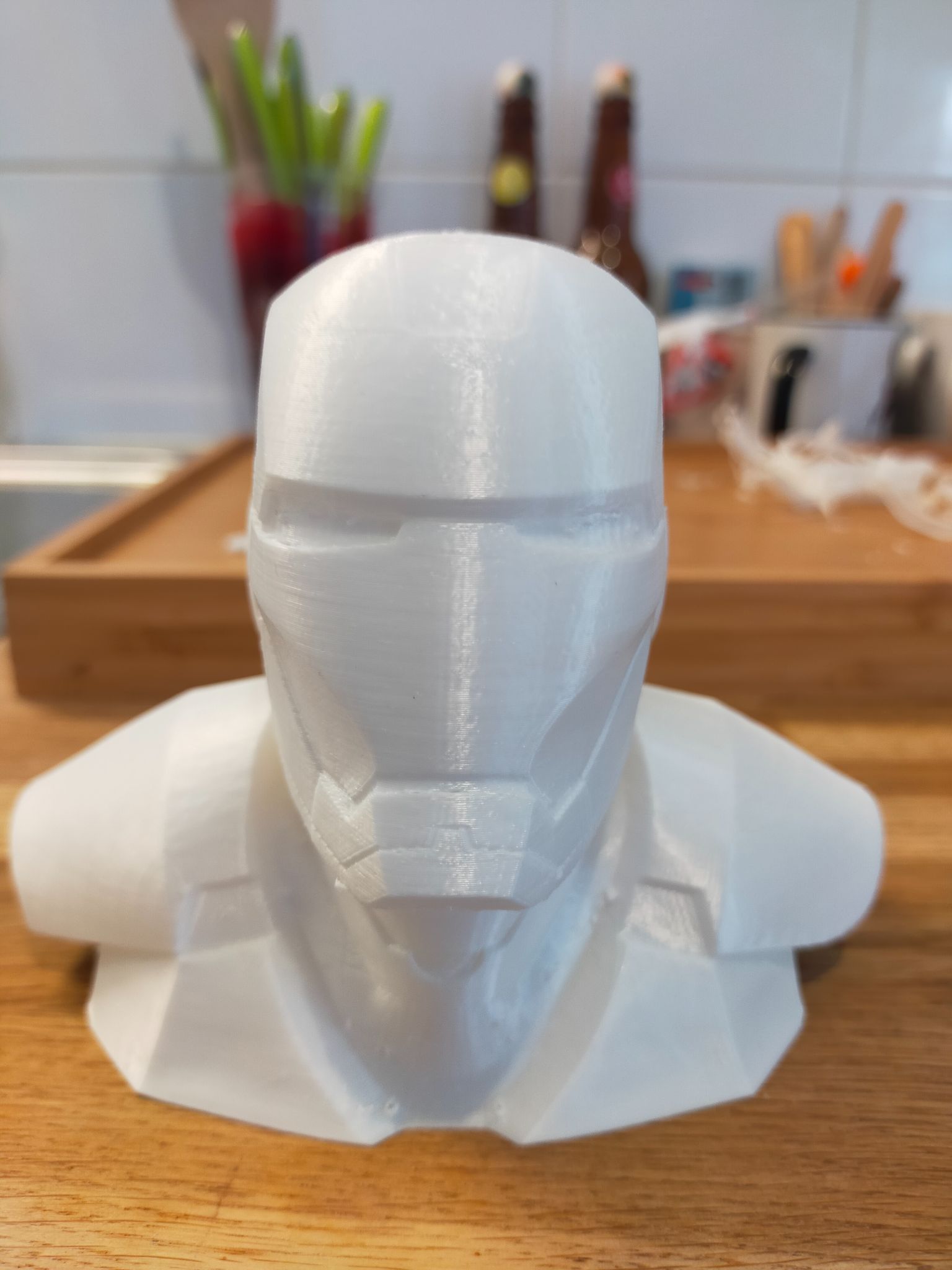

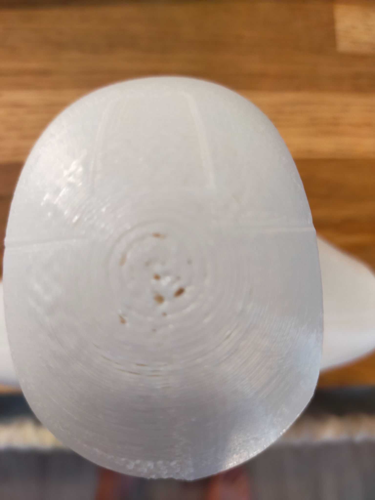

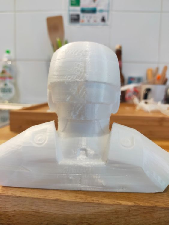

  2. Salut à vous mes cher(es) expert(es), J'ai besoin de vos lumières. Faute d'arriver à imprimer avec du petg j'ai pris la première bobine de pla qui m'est tombé sous la main et o miracle l'impression s'est lancée très facilement. Cependant lors de celle-ci j'ai constaté que le remplissage ne se faisait pas jusqu'à la coque du modèle, j'ai aussi des manque de matière et l'impression s'est décollé de chaque côté en se relevant . Buse à 200 et plateau à 65, remplissage 20 pour cent, j'ai imprimé des supports pour certaines zones. Pourriez vous m'aider à résoudre ces problèmes et tant que j'y suis y a t'il un produit que je puisse utiliser pour colmater puis poncer les zones manquantes. Merci pour votre aide

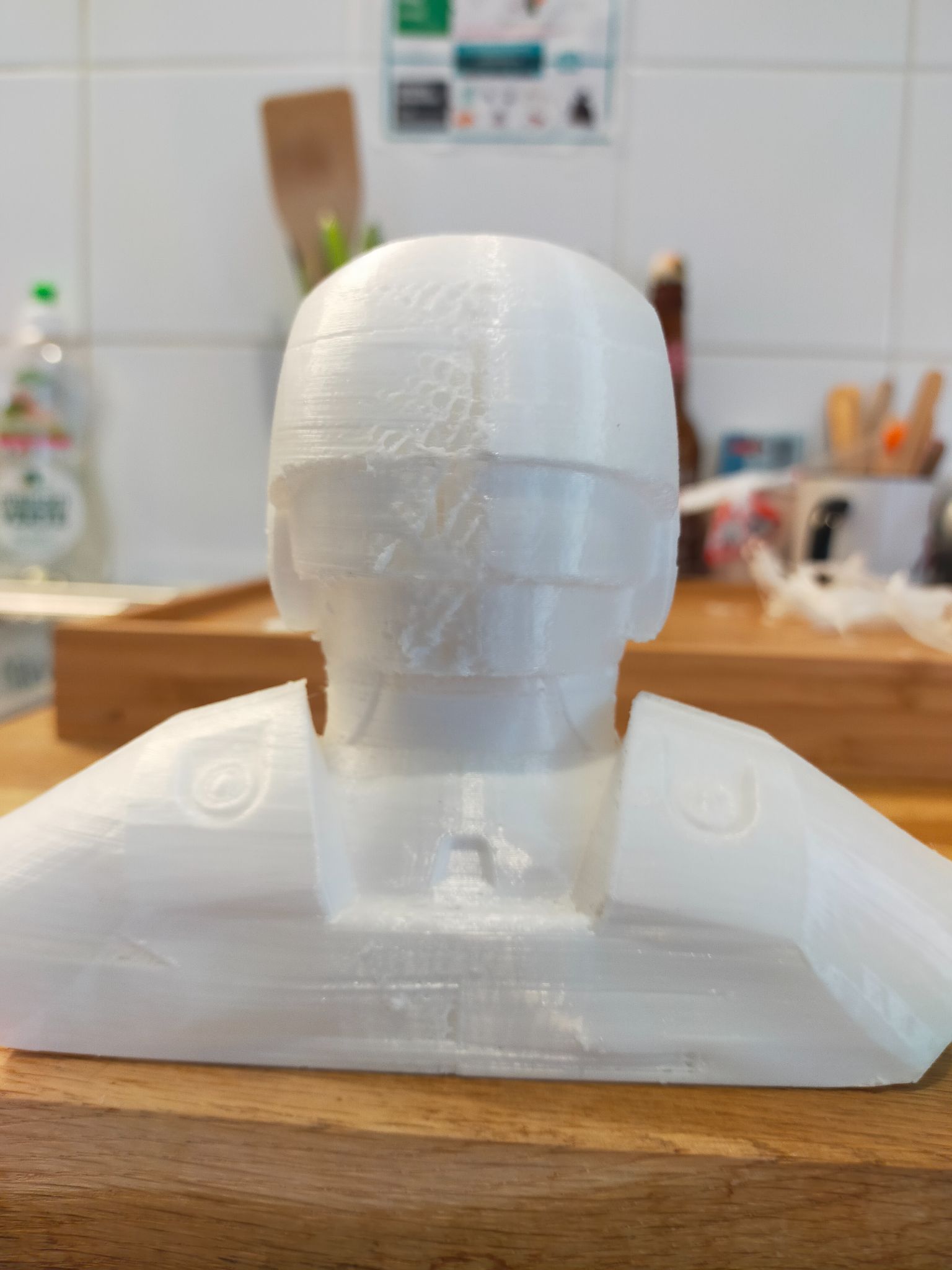

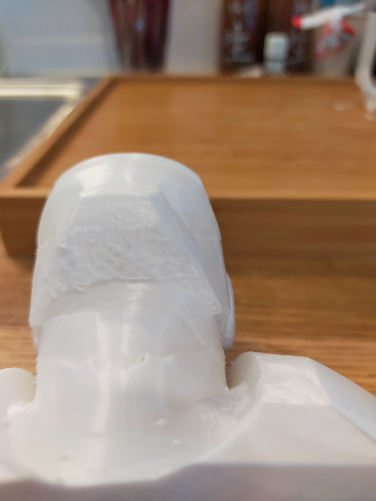

    Cher(e)s expert(e)s, Après de long mois de tests, tâtonnements, un 3d touch remplacé, une nouvelle carte mère et un firmware installé ( Mr Magounet ), j'ai enfin pu faire la première impression. Elle n'est pas aussi bonne que je l'aurais souhaité. C'est dommage, car on n'a qu'une seule occasion de faire une première bonne impression ( je sais, je sors ). Donc là voici: Petg, 230 degrés, 75 pour le bed et pas de ventilation. Il y a une ligne de démarcation horizontale, sur le flanc gauche ,des " bavures" et puis des manques au niveau de la tête, problèmes de port a faux ? Bref, j'attends vos conseils avec impatience pour remédier à tout cela.
