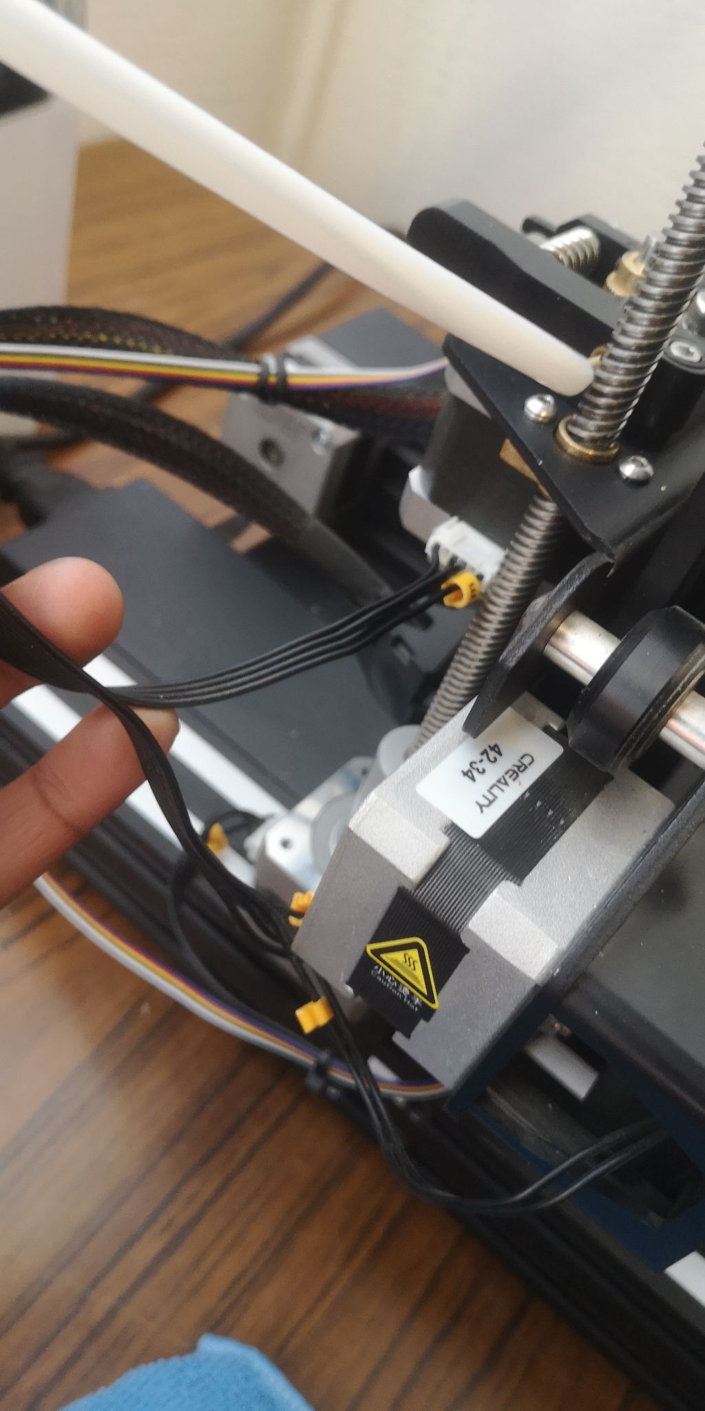

  16. Bon, ben c'était le câble ...... Et évidemment j'ai eu la bonne idée dans un excès de confiance de ne pas en commander....... C"est sûr car même problème avec l'extrudeur direct.... J'ai commandé les cables que tu m'as recommandé, je les reçois demain Enfin, j'espère que c'est bien ça, mais par élimination je vois pas d'autre solution. Et le multimètre a décidé de jouer à cache-cache . Je vous fait part de mes résultats demain, parce que je n'ai trouvé aucun sujet similaire sur les différents forums et au cas où ça pourrait dépanner quelqu'un par la suite.

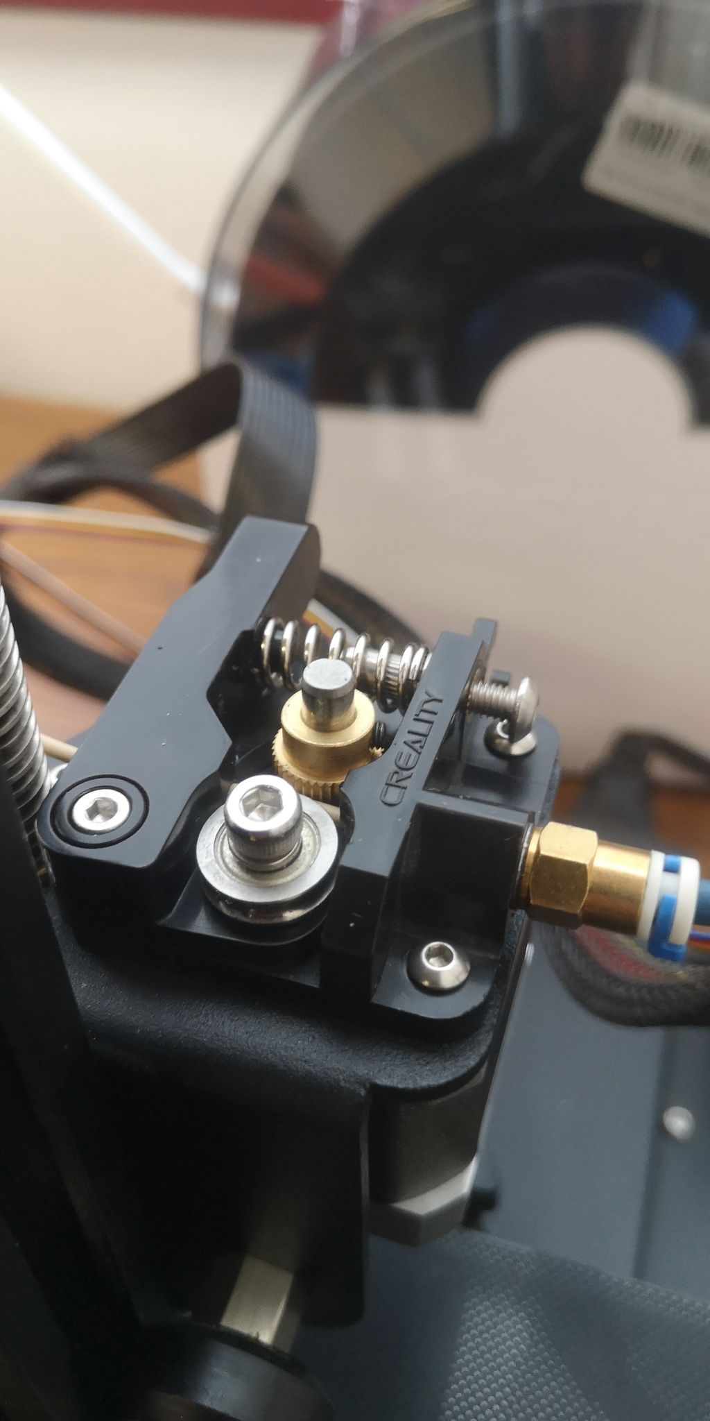

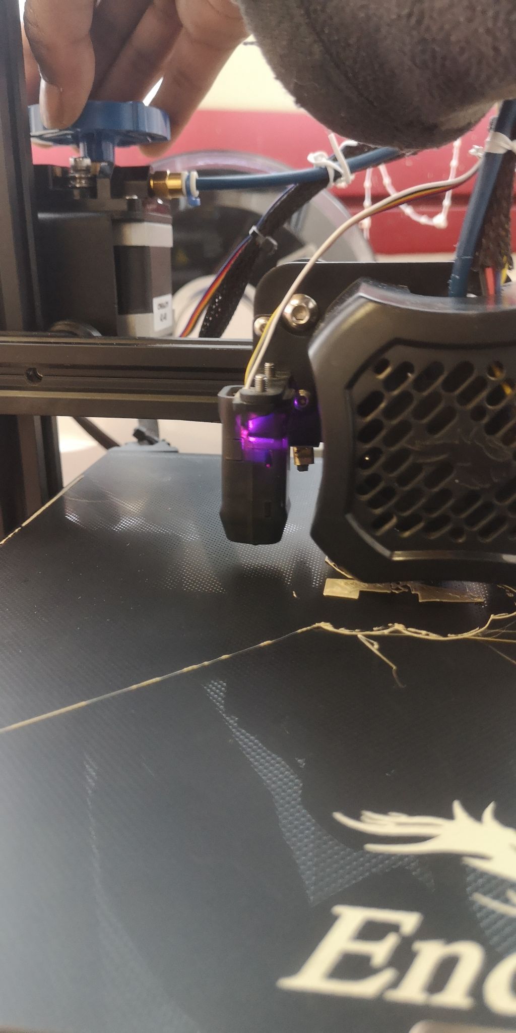

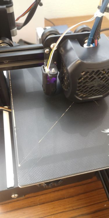

  19. Bonjour, J'ai un soucis depuis le début de la semaine, or qu'avant il n'y en avait pas. Seule différence, l'imprimante a subi un déplacement en camion. Voici le problème, l'imprimante refuse de lancer le moteur de l'extrudeur durant les impressions. Elle le lance bien en manuel avec la fonction move -> E = xx Elle le lance bien en début d'impression pour les lignes de purge et le moteur s'arrête totalement quand il passe à l'impression de l'objet en générale dès le début ou alors il va m'imprimer juste un petit bout de la première phrase de construction de la jupe (ça doit être les restes de filament contenu dans la tête) . La roue crantée est légèrement fatiguée mais entraîne correctement le fil dans les 2 premiers cas. Et surtout je le répète, c'est bien le moteur qui ne s'active pas. Je n'ai rien changer à la config, ni au firmware, j'ai vérifié le gcode qui ne comporte pas de problème. J'ai même essayé avec des fichiers qui ont déjà donné de bonnes impressions mais c'est toujours pareil. L'impression se passe quand je tourne manuellement la molette de l'extrudeur (mais bon impossible de correctement gérer le débit et surtout je vais pas m'amuser à tourner la molette pendant les X heures d'impression ....) J'en suis à la conclusion que c'est un fil électrique qui arrive au moteur qui subit un faux contact. Qu'en pensez-vous ? Est-il possible de changer seulement ce fil et comment savoir duquel il s'agit sans tous les dénuder sachant que ces fils sont reliés à ceux d'autres moteurs et du capteur de fin de courses Y ? Merci d'avance pour vos retours
