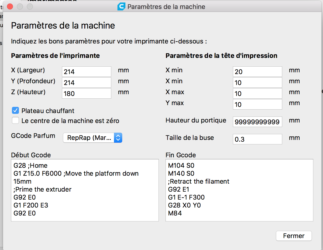

  1. haaa je crois que c'est bon !! j'avais laisse le diametre du filament a 2.85 je fait un test en ce moment sa a l'air de corriger le probleme !
  2. par contre je ne sais pas quoi mettre dans parametre de la tete d'impression edit : apres verification je ne crois pas que sa ai un rapport
  3. oui la taille de la buse est bien réglée sur 0.3
