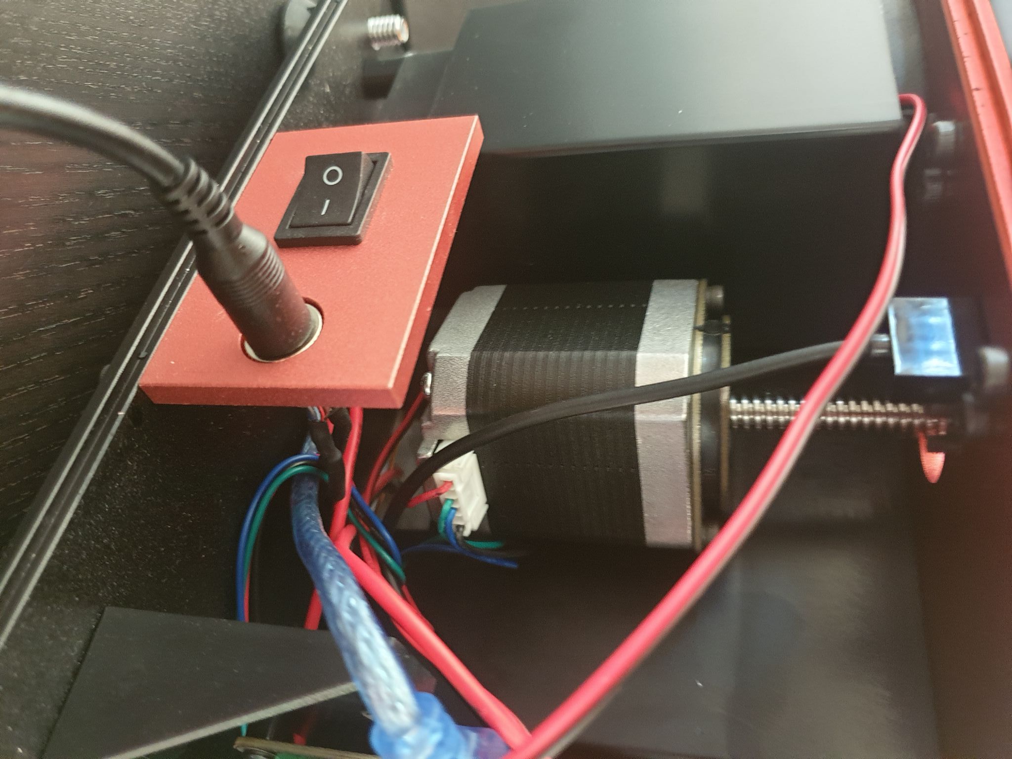

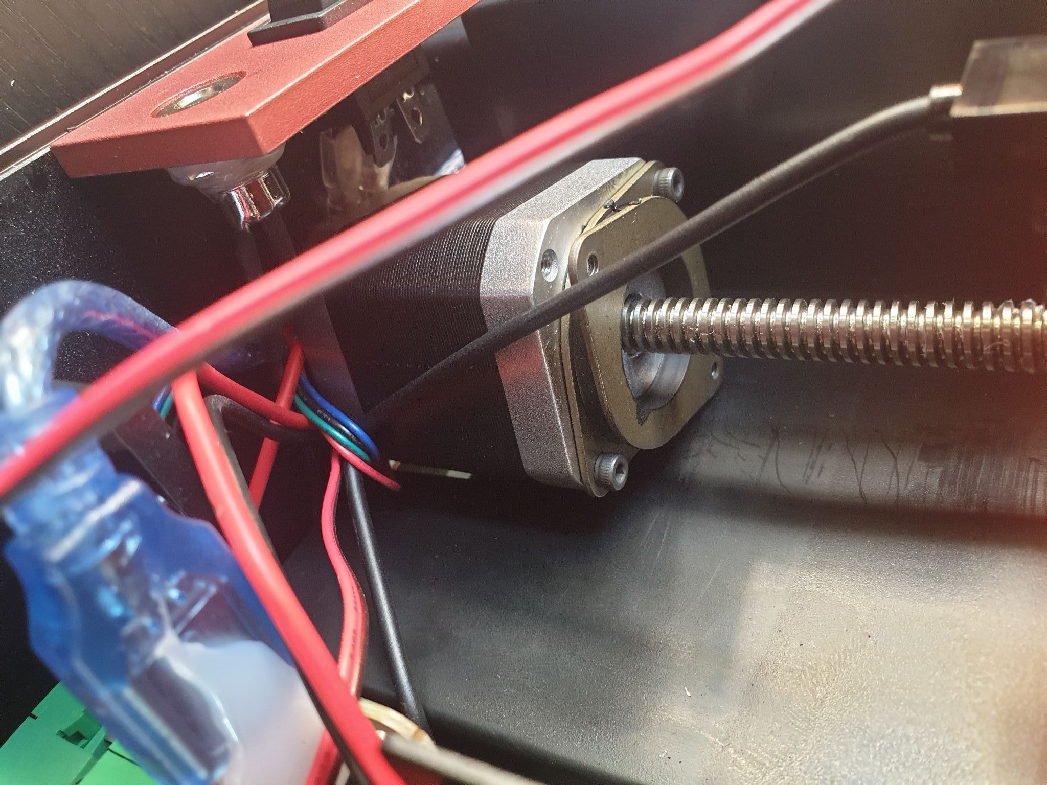

  1. Je peut effectivement la tourner a la main en forçant un peu. JE ne suis pas sûre de où se fait la liaison. Comme sur la photo ci-dessus j'ai démonter la partie arrière, et ce bloc noir dans lequel la tige rentre peut bouger ce que je trouve bizarre. Est-ce bien le problème que je recherche ? Si oui est-ce que vous savez comment je dois faire pour le fixer ? Quand je descend la build plate, une fois contre l'écran, la partie noir commence à s'élever en tournant autour de la tige. De ce fait il cogne contre les autres parties internes de l'imprimante. C'est l'un des bruits qu'on entend dans la vidéo. Victoire, j'ai trouvé la solution. Il fallait que je rajoute une épaisseur pour que le "limit switch stopper" réagissent. https://www.elegoo.com/blogs/3d-printer-user-guide/buildplate-continues-to-press-down-the-lcd Etape 3 de ce lien. En tout cas merci à tous.

  3. Hello à tous, je ne suis pas expert en imprimante 3D, de ce fait je ne suis pas certain que "rail" soit le terme qui convient pour décrire mon problème. De ce fait je pense que la vidéo sera plus parlante que mes mots. Quand l'impression démarre, la build plate ne se relève plus et le "rail" tourne un peu dans tout les sens, comme s'il n'était plus fixé. Merci d'avance WhatsApp Video 2022-03-22 at 10.42.20.mp4
