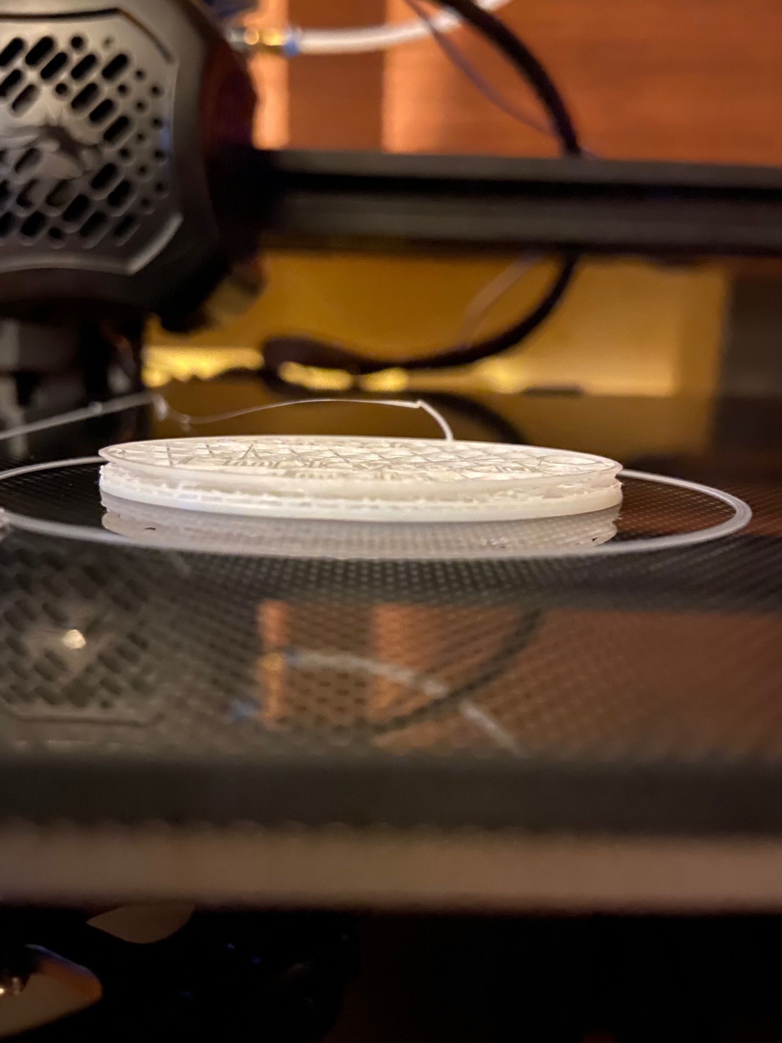

  2. Bonjour,Je n’ai rien trouvé sur le forum qui proposait directement une solution à mon problème. Je ne comprends pas ce qui se passe sur ma première couche (voir image).La première couche ne va pas se déposer à certains endroits et après elle se déposera ailleurs.Le nivellement est bon, le plateau est nettoyé, la buse est neuve et le hot end a été remplacé il y a peu et j’ai essayer plusieurs réglages différents sur ma premières couches et rien n’y fait. Qu’est-ce qui produit cela ? Sur deux impressions, il est possible que je n’ai pas ce problème. Est ce que cela est courant ou non ?

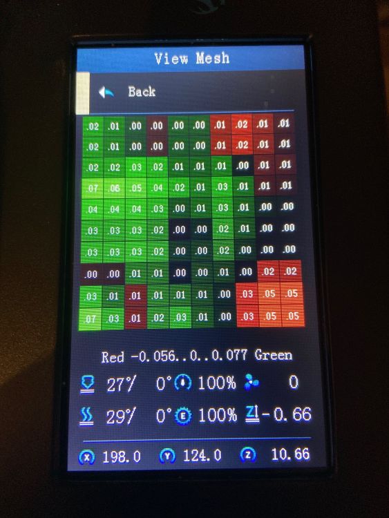

  3. Ca marche, merci pour ton retour, je vais essayer de chercher une solution !

  6. Bonjour, J'aimerais savoir s'il était possible sur Cura de placer automatiquement des fichiers STL pour permettre le slicing. Je m'explique, j'ai besoin d'imprimer plusieurs pièces différentes en passant par la fonction d'impression Séquentielle (Modes spéciaux > Séquence d'impression > Un à la fois → je l'utilise par question de simplicité et de rendu final). Donc je voudrais savoir si sur Cura il y a une fonction qui me permettrait de placer automatiquement des pièces pour limiter à la fin le nombre de fichiers ? N'hésitez pas si je n'ai pas été assez clair, je n'ai rien trouvé de concret sur le sujet.

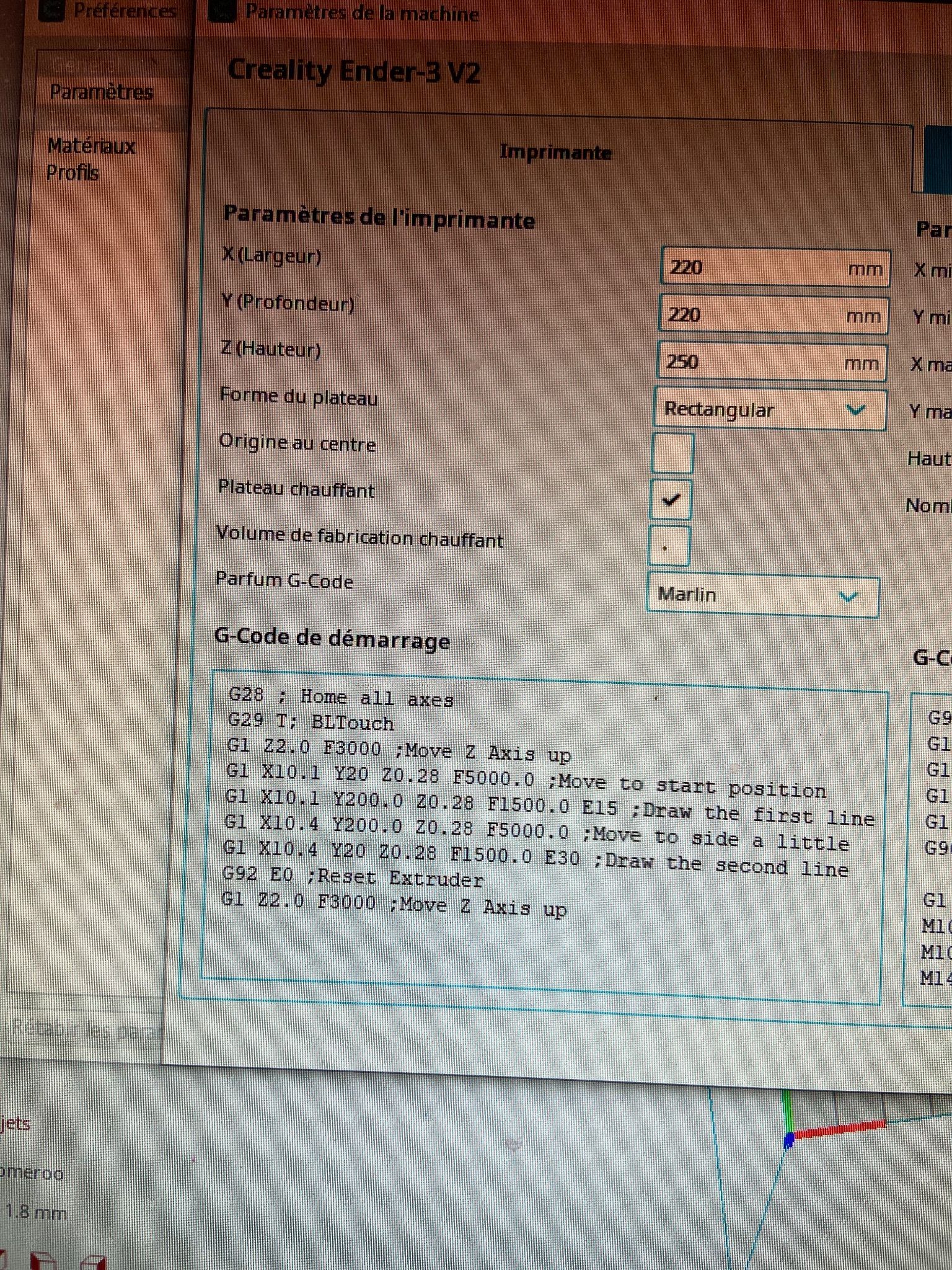

  7. Et pour accéder au config.h j’utilise celui mis à disposition par Jyers?
  8. Après il y a beaucoup d’avis différents sur internet mais la hauteur idéal a lieu lorsque le papier frotte légèrement à la buse ou seulement lorsque qu’il y a un léger frottement en contact de celle-ci ? PS: Le mieux serait un ticket de CB ?!
  9. J’ai mis cette commande ce soir pour une impression qui occupe toute la surface mais j’ai toujours un problème sur le haut et le bas avec mon filament qui ne s’accroche pas alors que partout ailleurs je n’ai pas ce soucit. Pour le coup j’ai aussi été voir dans le fichier configuration.h via arduino mais je ne sais pas trop où fouiller. J’ai vu que sur le site de Marlin (Page du G-CODE M420) la fonction « AUTO-BED-LEVELING-UBL » et EEPROM_SETTINGS doivent être activés or c’est déjà le cas dans le firmware . C’est bien ce que j’ai fait, mais alors le problème ne viendrai pas de mon CR TOUCH mais plus d’un problème de plateau peut être ?
  10. Non justement j’utilise la valeur enregistrer dans l’EEPROM. Et j’ai déjà essayé avec un G29 T (sans succès)
  11. Bonsoir, J’ai un problème concernant mon CR TOUCH. En effet j’aimerai imprimer un modèle sur la totalité de la surface de mon plateau. Étant donné que celui n’est pas parfaitement perpendiculaire à mon Z malgré un nivellement Manuel avec une feuille A4, j’ai effectuer un maillage. Pour cela j’ai flashé mon Ender 3v2 avec le fichier bin de Jyers (E3V2-UBL-BLTouch-10x10–v4.2.2-v2.0.1.bin). J’ai effectué un maillage complet ( j’ai ensuite enregistrés les points, 100 points au total), adapté mon Z-Offset par la suite, mais lorsque j’effectue une impression mon axe z ne s’adapte pas à mon plateau (il ne bouge pas). Dès le départ les couches d’adhérences se décalent notamment en haut et bas de mon bed. Est-ce qu’il me manque des fonctions dans mon G-Code de démarrage ? J’ai déjà essayé pas mal de fonction dont : M420 et G29). Je ne comprends pas ce qui pose problème ? J’ai vu sur le site Marlin qu’une activation de « EEPROM_SERTINGS » est nécessaire avec l’activation de « L’UBL » dans le micrologiciel. Je pensais que l’activation étais effectué avec le fichier .bin Est ce que je dois modifier tout ces paramètres pour que mon axe z s’adapte à mon maillage ou alors il y a un problème seulement dans mon G-Code de démarrage? J’utilise le slicer Creality. En revanche lorsque j’imprime au centre de mon plateau de petites pièces je n’ai aucun soucit. Help

  15. J’ai fait cela mais cette fois ci j’ai eu un autre problème. Mes couches se sont décollés ! (Voir photo)
