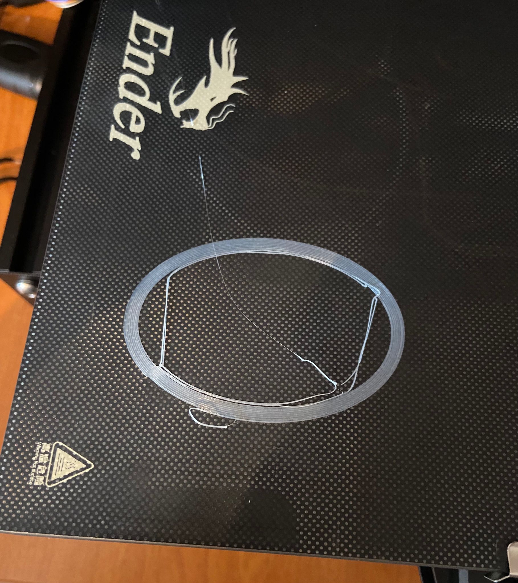

Jhnm a posté un sujet dans Entraide : Questions/Réponses sur l'impression 3D
Bonjour,Je n’ai rien trouvé sur le forum qui proposait directement une solution à mon problème. Je ne comprends pas ce qui se passe sur ma première couche (voir image).La première couche ne va pas se déposer à certains endroits et après elle se déposera ailleurs.Le nivellement est bon, le plateau est nettoyé, la buse est neuve et le hot end a été remplacé il y a peu et j’ai essayer plusieurs réglages différents sur ma premières couches et rien n’y fait. Qu’est-ce qui produit cela ? Sur deux impressions, il est possible que je n’ai pas ce problème. Est ce que cela est courant ou non ? -

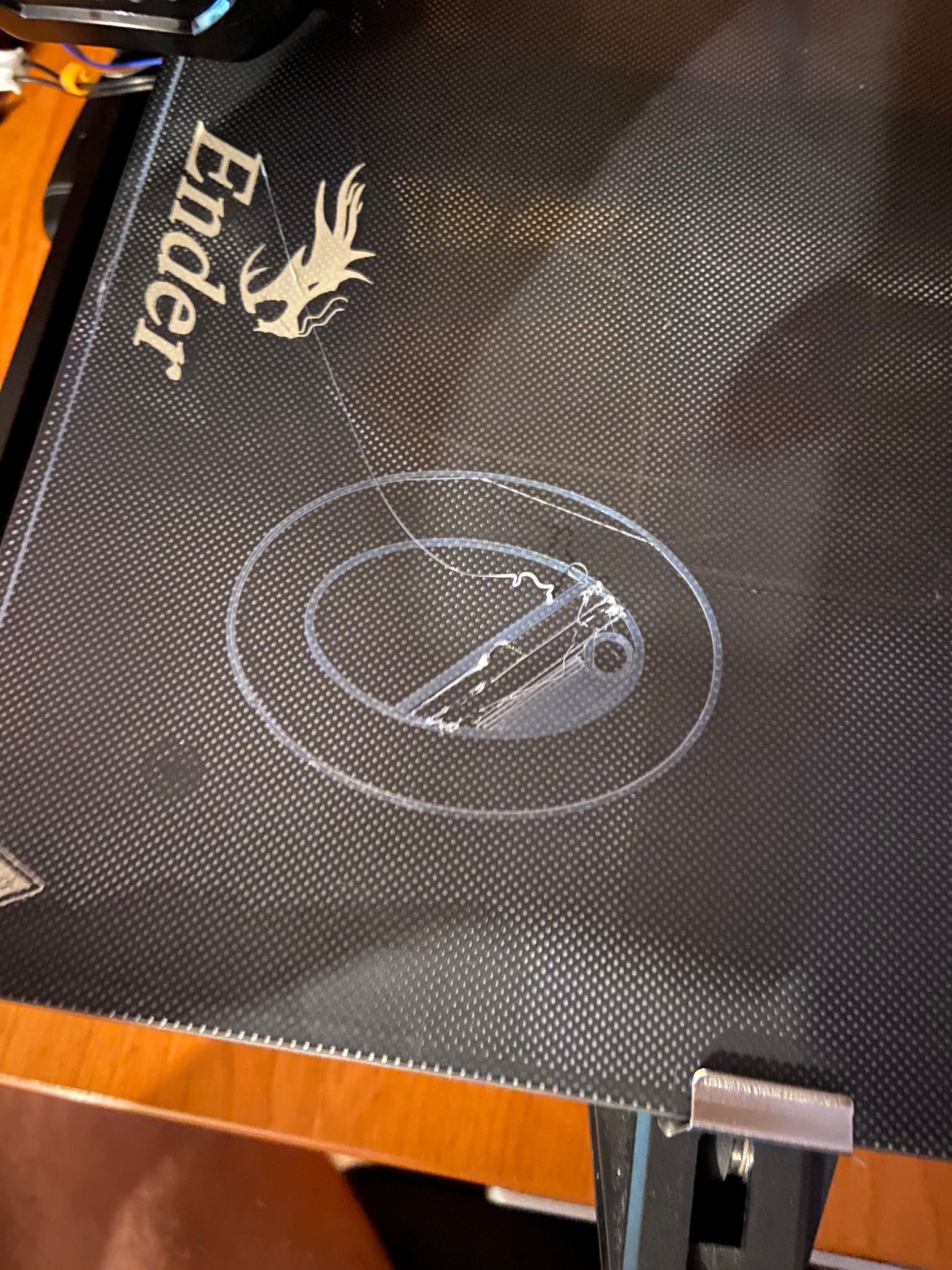

J’ai fait cela mais cette fois ci j’ai eu un autre problème. Mes couches se sont décollés ! (Voir photo) -

Oui j’ai lu celui que tu ma envoyé seulement Donc je viens d’effectuer la modification dans mon gcode d’après ce que tu m’as dit mais j’ai toujours un problème sur ma première couche, c’est-à-dire qu’au début tout va bien mais ensuite il se passe ça (voir image) -

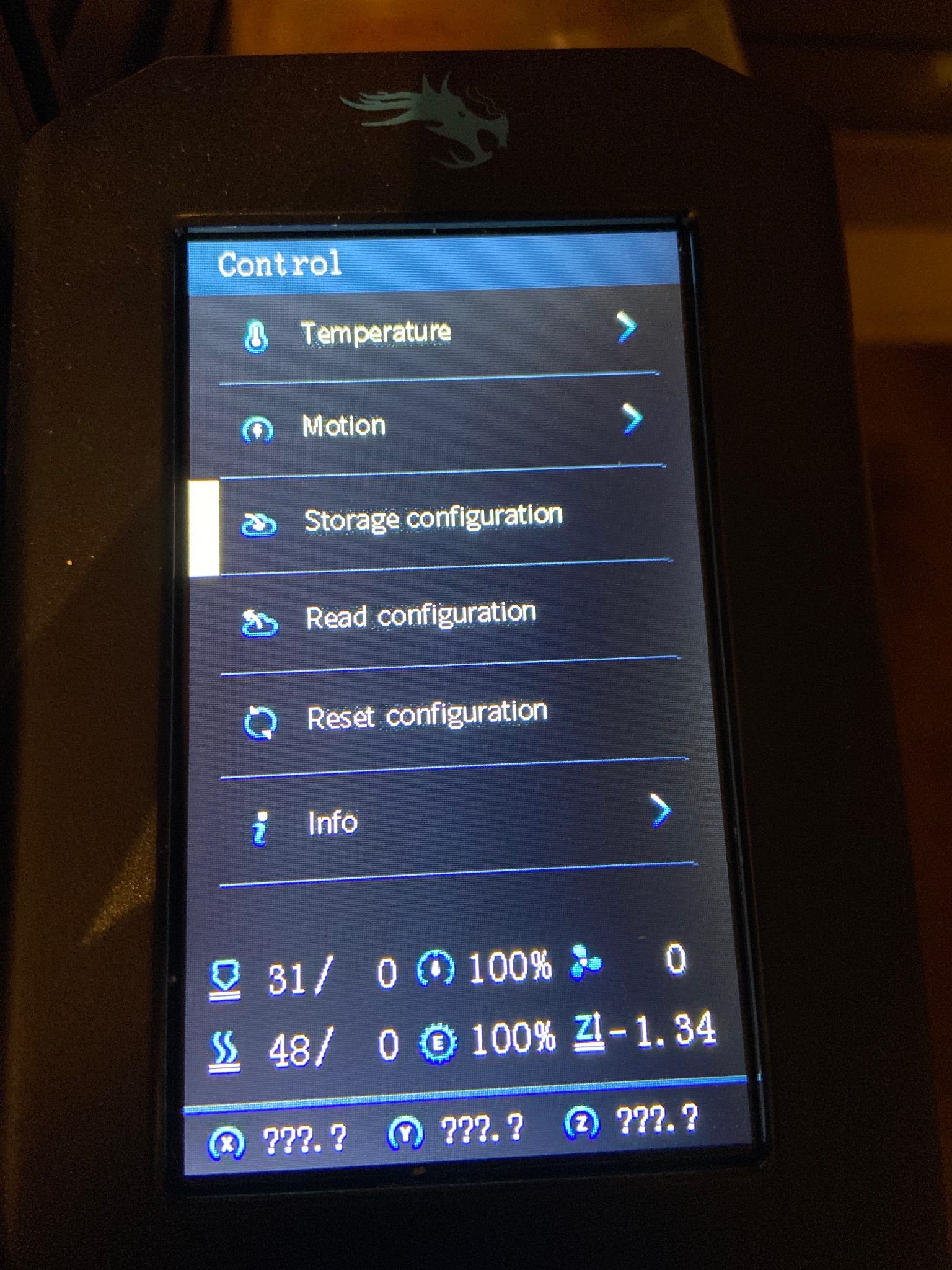

Donc si je comprend bien, j’effectue un auto Levelling grâce à mon CR touch, celui ci va ensuite détecter les potentiels défauts sur mon plateau et ensuite je dois enregistrer ces différents points dans ma mémoire EEPROM en passant par storage configuration je suppose ? -
J’ai mis du temps avant de me convaincre a demander sur un forum, mais là, je n’ai plus trop le choix. En effet, j’ai d’énorme soucis depuis que j’ai acheté une creality ender 3v2. J’avais beaucoup de mal à réaliser de bonne première couches ainsi, j’ai donc acheté un cr touch, car sinon, c’était l’enfer, je passais 1h30 avant chaque impression à la régler pour au final avoir une impression de mauvaise qualité. Donc du coup j’installe le CR touch ainsi que le nouveau firmware, jusque-là aucun souci. Je me disais que grâce à cela, j’allais pouvoir niveler mon bed sans problème pour et enfin utiliser tout le potentiel de ma ender. Déjà première chose, dans le nouveau firmware il y a une nouvelle case : « Level ». Mais je ne comprends pas son utilité ? Celle-ci ne sert qu’à relever 9 points sur mon plateau, et alors ? A quoi ils me servent maintenant, je ne peux même pas les exploiter. Autre problème lorsque je fais un auto homing (qui fonctionne sans problème), je cherche ensuite à régler mon plateau par rapport à ma buse avec le Z-Offset. Une fois qu’il est réglé (buse qui frotte légèrement sur une feuille sur la totalité de la surface de celle-ci), je ne touche pas plus à rien et lance mon impression et la un nouveau problème apparaît, mes réglages n’ont servit à rien puisque lorsque je lance une impression quelconque, ma buse n’est plus du tout à la même position que lors de mes réglages ! Sachant que j’avais déjà ce problème sans le CR touch. Bref, c’est une vraie galère et j’aimerai bien de l’aide s’il vous plaît ! J’ai souvent ce problème en début d’impression et je ne comprend pas pourquoi ! (voir image)
