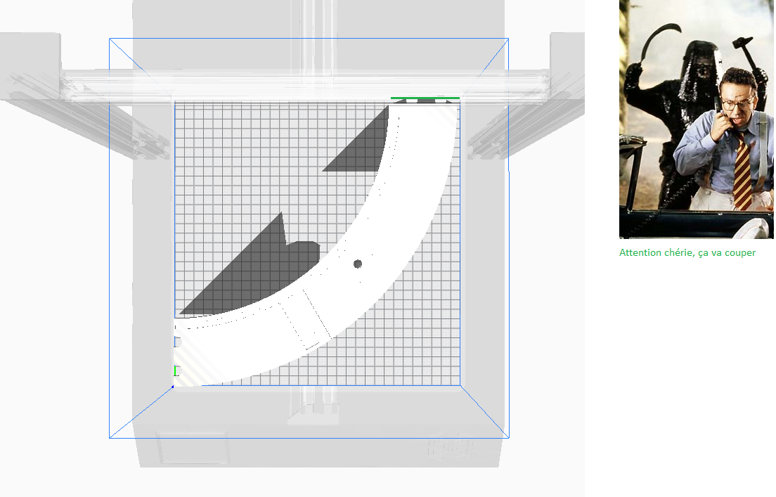

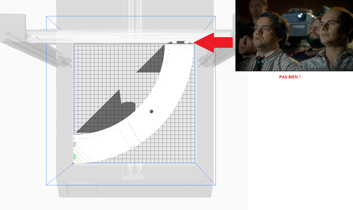

Bonjour, Je modélise un objet avec Fusion 360. Cet objet est composé de plusieurs parties. Cet objet étant assez grand, je l'ai conçu de façon modulaire, de sorte à ce qu'à l'impression je n'ai plus qu' à emboiter mes pièces imprimées. Je me suis donc soucié des dimensions de mon imprimante. Ça a très bien marché pour la "base" , malinx le Lynx ! Enfin ... ... ... non-/ La partie mobile qui est posée sur la partie statique est légèrement + grande .... et ne rentre donc plus dans l'imprimante ... c'est balot Je souhaiterais donc "tronquer" mon modèle pour n'imprimer que le nécessaire. C'est pas claire ? Des images valent mieux qu'un mauvais texte( un truck comme ça ...) L'idée est donc de tronquer la partie dispensable, histoire que ça ne dépasse pas du cadre de l'imprimante. En l’occurrence il s'agit de l'élément qui me permet de d'emboiter les pièces. Je peux me permettre de le raccourcir. Je vous invite donc à consulter mes images paintoshoppé ! La méthode ne m’intéresse pas uniquement pour ce cas de figure. Je trouverais intéressant de pouvoir tronquer de nombreux modèles, pour tester des empruntes par exemple Merci d'avance pour vos réponses (j'ai bien vu un vieux tuto de meshbuilder et un autre de 3Dbuilder, mais j'ai pas réussi)
