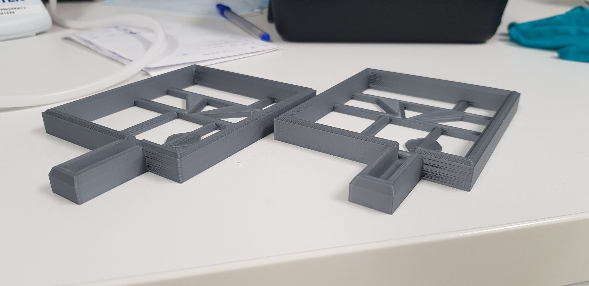

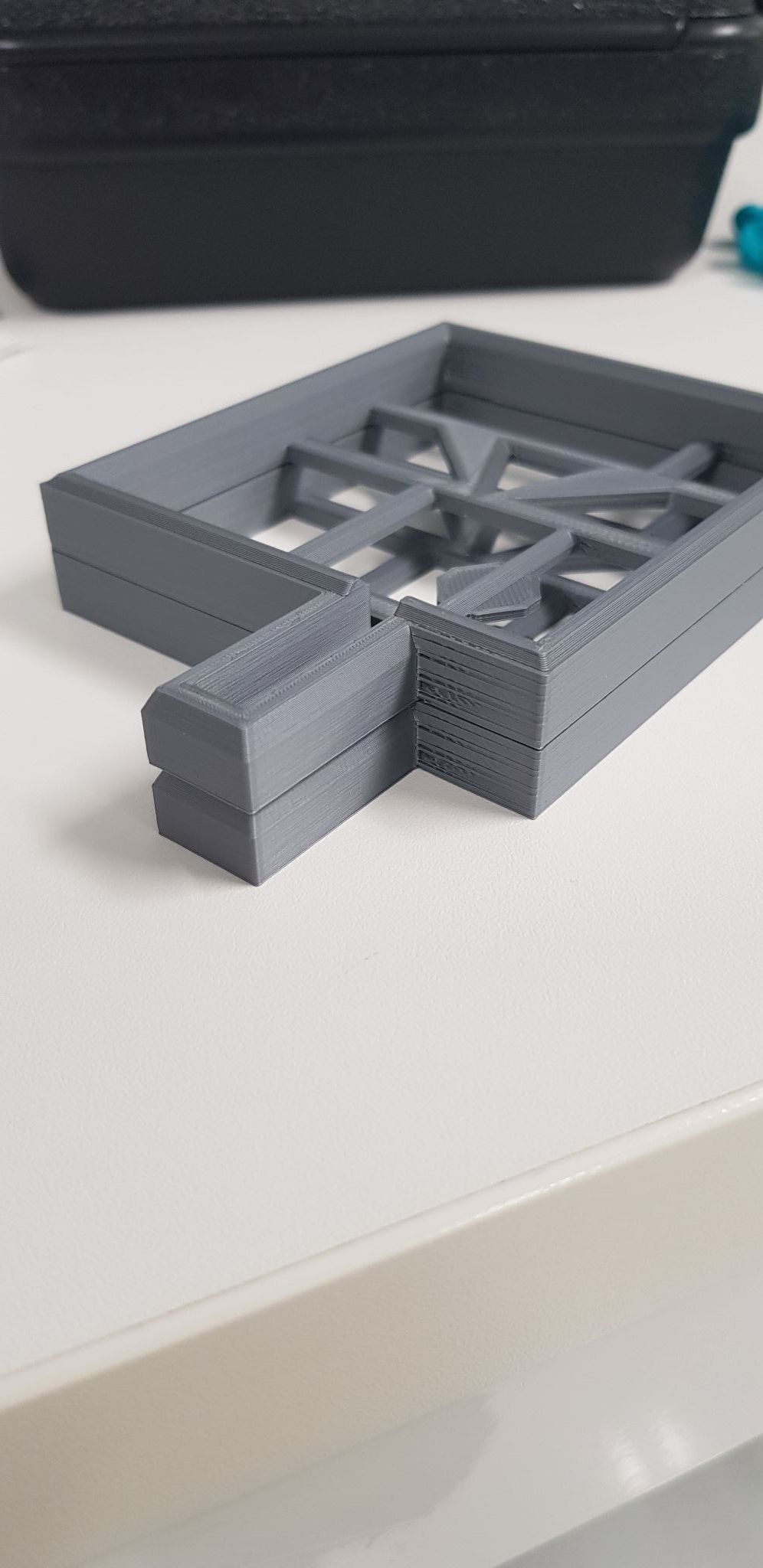

  1. J ai une vitesse d impression de 60mm/s, je vais essayer en diminuant à 45mm/s [Edit] : On dirait bien que c'etait juste lié à ca car en baissant la vitesse mon problème a complètement disparu ^^ Merci beaucoup pour votre aide
  2. Merci, je vais essayer ca aujourd'hui et je vous tiens au courant
  3. C'est à dire ? Je ne sais pas ce que tu entend par roue libre. [Edit] : je viens de regarder ce que c'est et non je n'ai pas activé cela
  4. Bonjour, Sur une imprimante prusa i3 mk3s en imprimant en PLA, j'ai des trous entre les couches de mes impressions. J'ai l'impression que l'imprimante sous extrude au début de chaque couches car lorsque je demande a l imprimante de commencer chaque couche au même endroit les trous sont concentrés à cet endroits mais sont dispersés si je demande qu'il commence chaque couche à un point aléatoire. J'ai essayé d augmenter un peu le flow sans succès, j'ai augmenté la température d'extrusion de 200 jusqu'à 215 mais aucun changement non plus... Si j'imprime une même pièce plusieurs fois les trous apparaissent exactement au même endroit. Auriez vous une idée de mon problème ?
