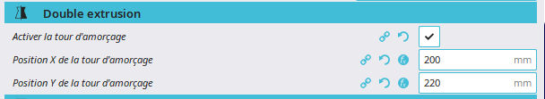

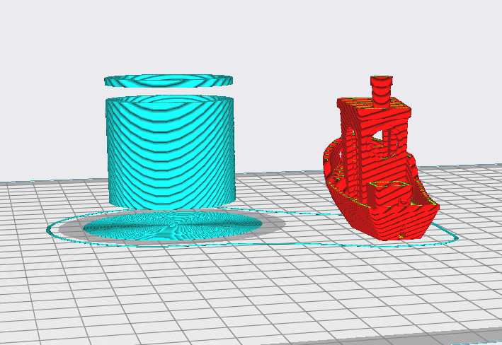

  3. Bonsoir, Désolé de répondre que maintenant mais j'étais de toute façon en train de print quelque chose de long. Alors justement le cylindre c'est la fameuse tour de purge qui permet de purger le nozzle au changement de couleurs. C'est justement deux fichiers STL fusionné entre eux. La double extrusion est automatiquement coché pour les deux extrudeurs...
  4. Bonsoir à tous, J'ai quelque petit problèmes avec ma nouvelle Creality CR-X. En effet, j'ai terminer mon paramétrage et l'impression semble plutôt bien fonctionner. Maintenant j'ai un problème au niveau du double extrudage (2en1), sur Cura, la tour de purge est incomplète. Il manque visiblement les layer liée à mon extrudeur numéro deux et je vous avoue que je sèche un peu. Quelqu'un a une idée ? Merci !
