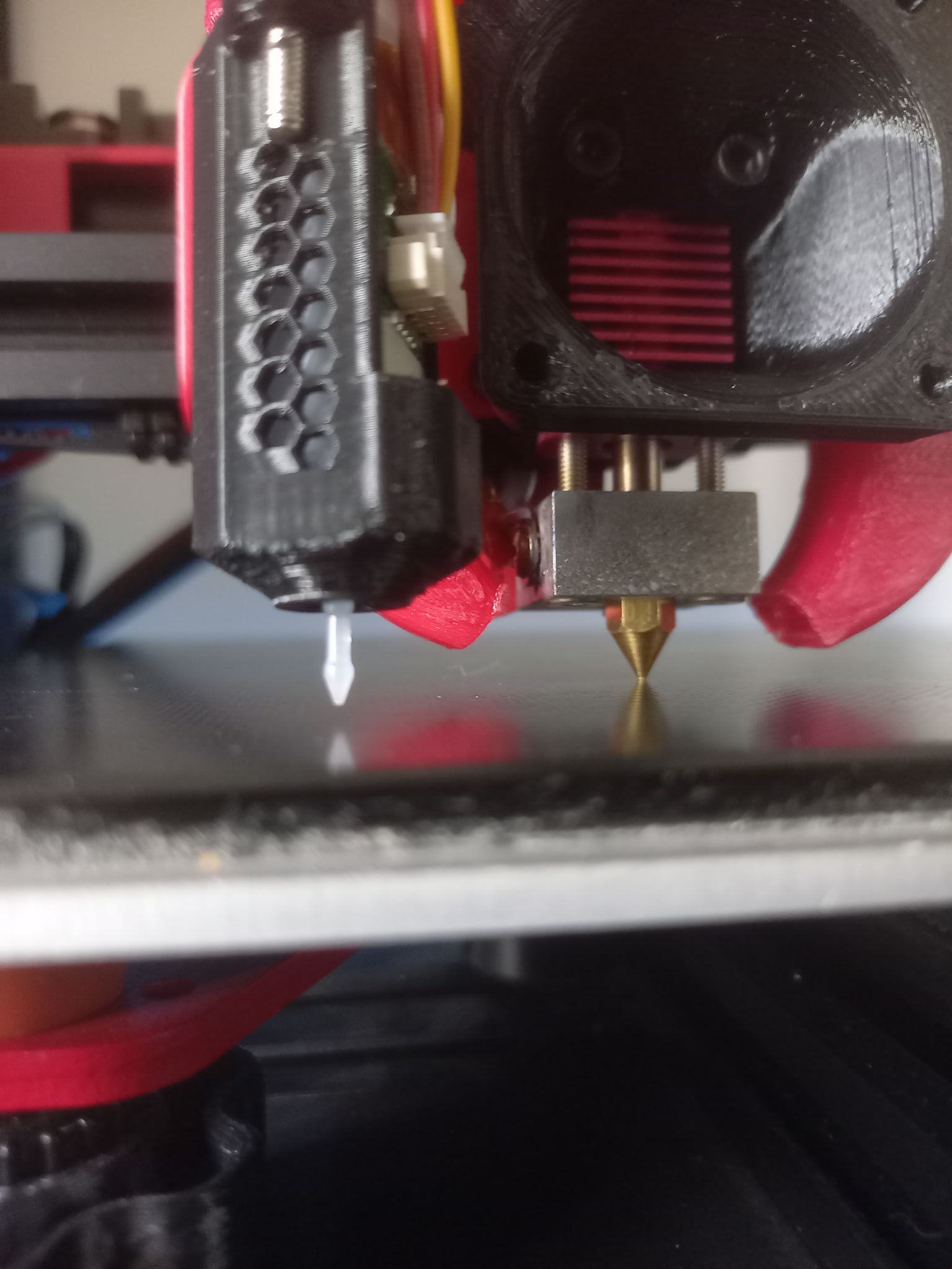

    Ok intéressant je vais tester ça ! Bon maintenant second problème d'ordre physique, la buse est plus bas que la pointe du BLTouch... J'ai utilisé le Fang modulable de deamoncrack Avec une hotend MK8 Je ne comprend pas d'où vient mon problème...

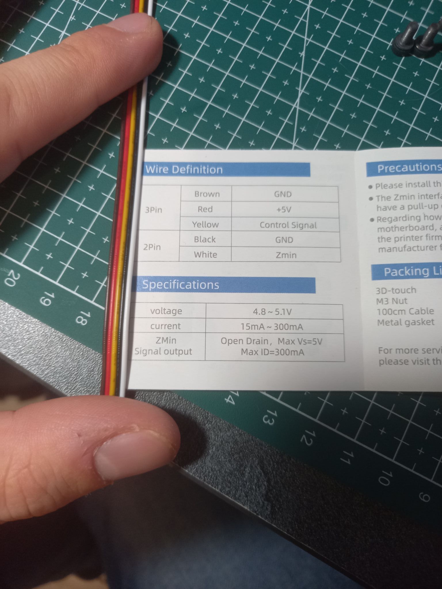

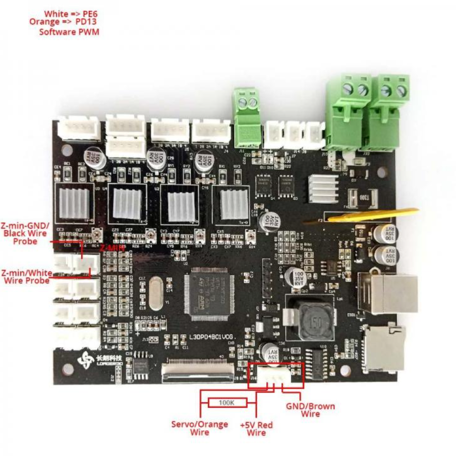

    Voila la photo je sais pas si ca te suffira. J'ai bien redémarré oui Effectivement j'ai pas encore renseigner le décallage x et y offset du BLTouch, je comptais m'en occuper juste apres Bon je crois avoir trouvé la solution, j'ai simplement rajouté un ! devant mon PD13 : [bltouch] sensor_pin: PE6 control_pin: !PD13 z_offset: 0 J'avoue que j'ai testé ça un peu à l'arrache en voyant ça devant d'autre pin, mais je ne sais pas du tout à quoi cela correspond Bon finalement c'est du stripled 12V que j'ai en stock, mais niveau ampérage je suis large je pense je dois avoir 30cm de ruban. Par contre tu m'as parlé plus haut de la monté en température de la buse et du bed, tu penses que en rajoutant le stripled sur l'alim direct, ça va avoir une incidence la dessus ?

    Bon installation du 3DTouch, je démarre la machine, le palpeur descend et remonte plusieurs fois, il est allumé en rouge. J'ai fait les ajouts necessaire dans Klipper: J'effectue les tests initiaux et quand je lance la commande BLTOUCH_DEBUG COMMAND=pin_down Le palpeur devrait descendre mais rien ne se passe. Je suis une motherboard L3DP04B01V0G donc j'ai ajouté une résistance de 4.7k entre le fil rouge et l'orange. Voila mon bout de printer.cfg : [stepper_z] step_pin: PE0 dir_pin: !PB9 enable_pin: !PE1 microsteps: 16 rotation_distance: 8 endstop_pin: probe:z_virtual_endstop position_max: 250 position_min: -5 [bltouch] sensor_pin: PE6 control_pin: PD13 z_offset: 0 [safe_z_home] home_xy_position: 110, 110 # Change coordinates to the center of your print bed speed: 50 z_hop: 10 # Move up 10mm z_hop_speed: 5 Quelques choses vous semble incohérent ?
