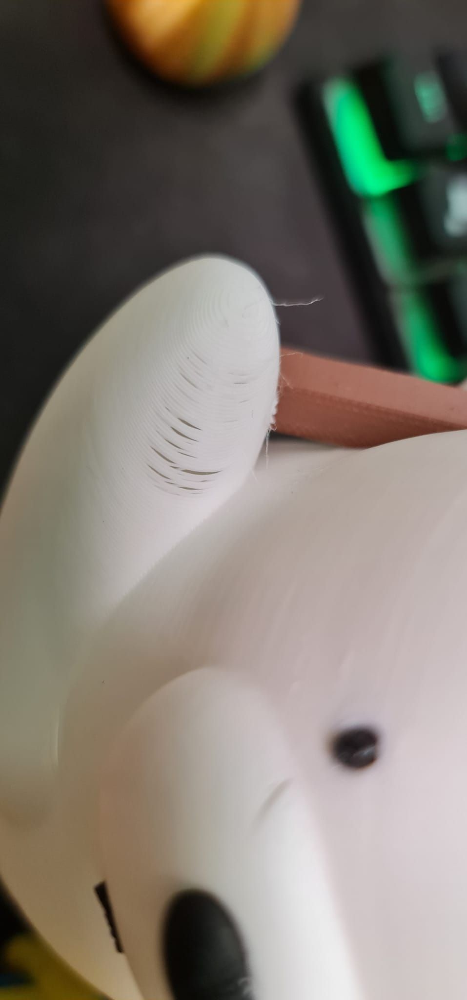

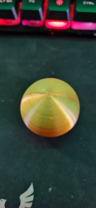

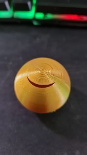

  1. Bonsoir kalamiit, non pas en mode vase, pour les ours, il y a un remplissage de 20% pour la sphère, n'est pas remplissable car c'est une pièce de test que j'ai trouvé sur Cukt3d. Merci pour l'info, je tenterai demain. Bonsoir Mr Magounet, Ok, j'essayerai demain pour la couche adaptative, merci. Je n'ai pas tenté de monter la tp de la buse. Par contre je n'ai pas ce souci avec ma X2, la même pièce tranché de la même manière est très correcte. Hello ! J'ai augmenté la température de la buse à 230 (oui j'ai été un peu trop radical pour le coup) et imprimé en 0.12. Je n'ai plus de fissure sur le haut de ma sphère. Maintenant je vais faire des essais en diminuant ma température à 210-215 et sur une qualité de 0.20. Concernant les couches adaptatives, Cura et Prusa Slicer avaient déjà l'option de coché, à l'avenir, je réimprimerai ce type pièce en 0.12 pour limiter ces "artefacts Minecraftoniques" sur les dessus. Je vais me pencher sur la questions des réglages des pas X,Y et Z histoire de ne pas manquer quelque chose mais c'est une autre histoire (de temps personnel surtout) Mon problème est bien ciblé, je vous remercie pour ces conseils. Bon week-end à tous ! Ps : on se reverra certainement dans la section du flashage du TFT au moins car je trouve qu'Artillery manque cruellement d'ergonomie au niveau des possibilités de réglage dans les menus car certaines fonctions sont inutiles contre d'autres bien manquantes... Merci @MrMagounet, @Kalamiit et @Poisson21

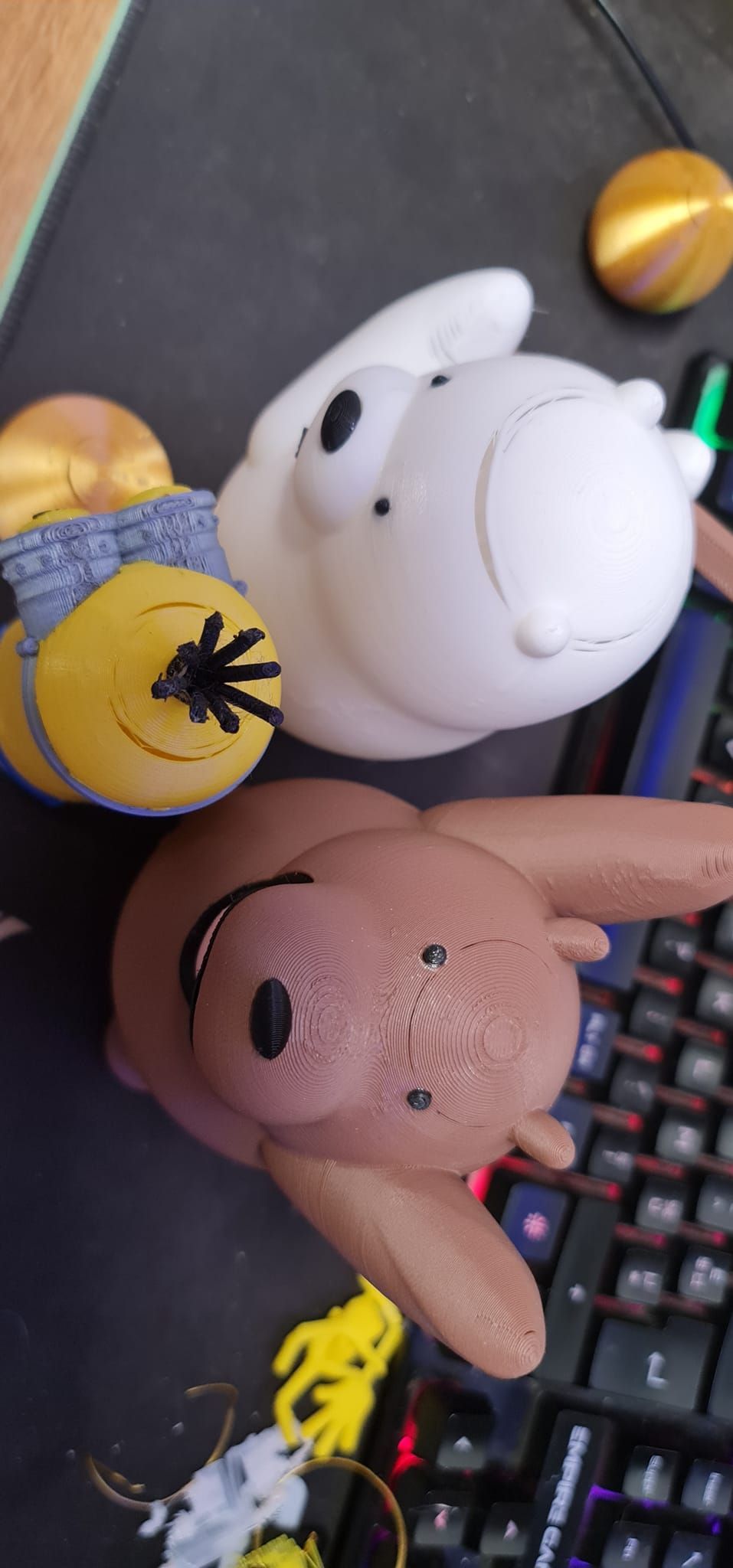

  2. Salut, Je ne sais pas comment regler les pas X Y et Z mais je vais chercher le tuto qui va bien pour ça Ça me semble logique effectivement sur un defaut de décalage. J'ai vérifié mes tensions couroies et serrage roulettes tout en faisant attention à ne pas avoir de point dur. Un point dur en Z provoquerait le defaut sur une seule hauteur, or la sphère peut mesurer 5cm ou 15 le défaut apparait sur la même suface pas la même hauteur. En exemple, sur les photos : les ours mesurent 15cm, la sphère mesure 5cm.

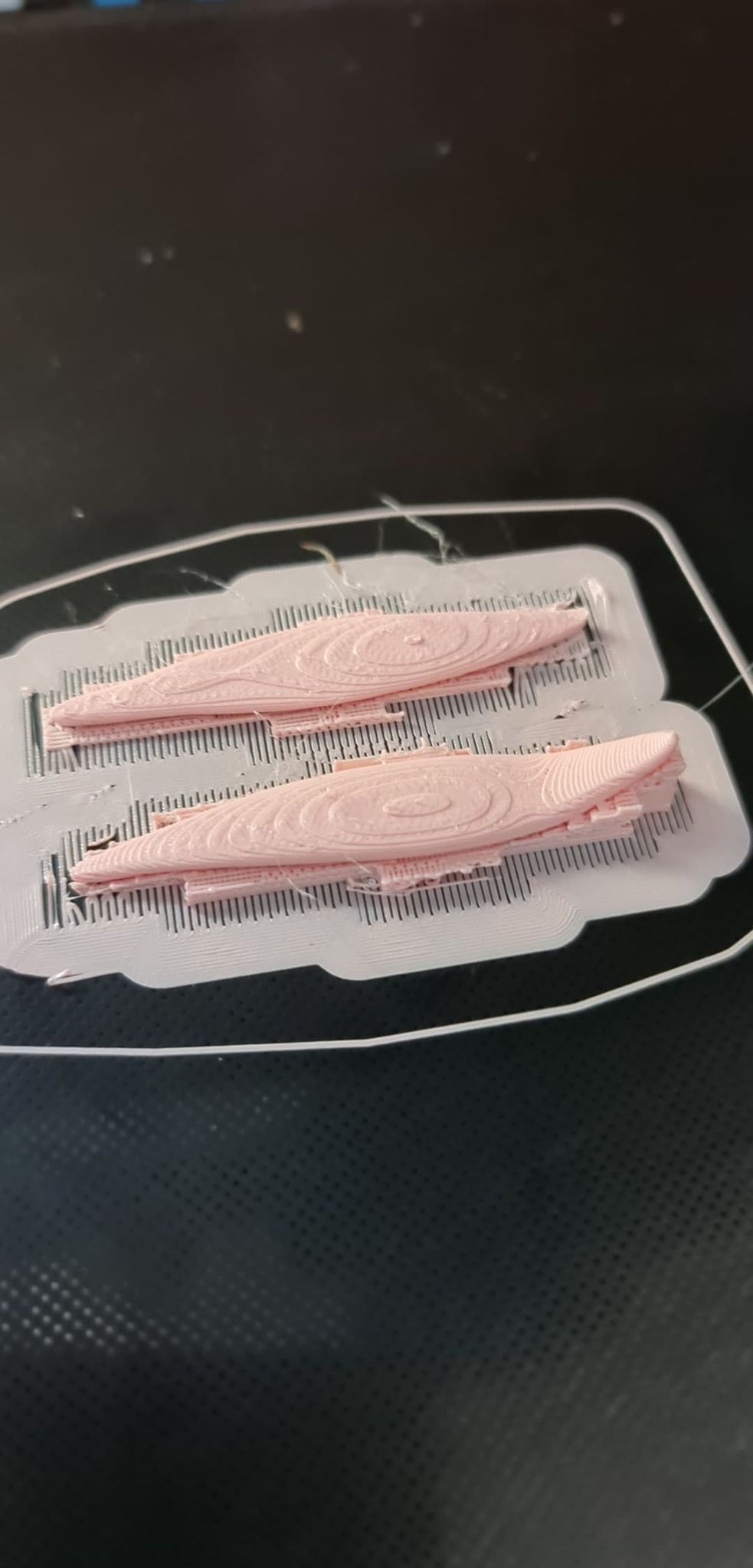

  3. Bonjour, Mon Artillery Genius Pro me fait des décollement sur les formes sphériques depuis son premier print. J'ai l'habitude de trancher mes pièces avec Prusa Slicer car très ergonomique à mon goût étant un pure et dur débutant, avec le profil de la Génius en natif mais j'ai aussi essayé de trancher sur Cura et le résultat reste le même. J'ai contrôlé le réglage de l'extrudeur (E-step via OCTOPRINT) et essayé de modifier les valeurs de rétractation ou d'épaisseur de mur, de bordure, de finition haut et bas et de qualité différente, toutes ces manipulations ont été faites sur une vingtaine d'essai mais rien y fait. On peut noter que ce défaut apparait sur un même seuil de remplissage final (avant d'arriver au "sommet" de la pièce) quelque soit la hauteur de la pièce et toujours sur la surface haute d'une forme sphérique. Toutefois, les pièces de formes générales (plate, bord arrondie, carré, surface verticale bombée, etc.) sont très propres et satisfaisantes en 0.20. Mon 2ième souci, certainement lié à ce premier gros défaut se situ sur les surfaces un peu bombées mais positionnées à plats sur le plateau (position horizontale seulement), on y voit grossièrement comme des escaliers c'est comme si j'avais imprimé en 0.40 au lieu de 0.20. Je vous laisse constater sur les photos qui parlent d'elles mêmes de l'origine de mon mal de crâne. Je commence à penser à un problème matériel (décalage, montage, etc.) mais je ne sait pas par où commencer. Pour info, j'ai aussi une Sidewinder X2 qui ne présente aucun de ces problèmes. Merci d'avance pour votre aide précieuse.
