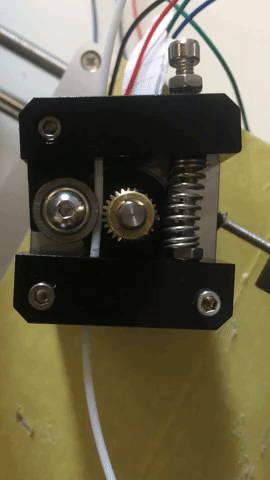

Oui c'est fait pour ca. Avant de commencer les travaux j'avais fait une liste des suspects potentiels et cette vis de poulie etait a verif. Le moteur est bon puisqu'avec l'autre moteur cest pareil ca marche pas. ca donne des accoups comme s'il voulait tourner mais quil lui manquait un petit voltage ou deux ! (Voir image GIF plus haut) Pour les cablages je n'ai rien touché,je suis perdu là !!! Ce sujet tu l'avais traité ya quelques années apparemment @Maeke Oui au depart il a fonctionné on a le bateau au debut de mon post ensuite jai bouzillé le cable du plateau que j'ai ressoudé et ca fonctionne de ce coté la. Au remontage j'ai voulu imprimer un cube pour verifier et la je vois que la sonde temperature s est deboité et l extrudeur chauffé. jai remplacé le tube PTFO tu sais et j avais mal mis bout a bout tube et buse. De ce coté la cest reparé! ...Et apres ca j ai vu que le moteur donnait des accoups sans pousser le filament. Je peux faire un test de continuité sur le debut et fin des fils pour la nappe je vois pas de quoi tu parle ? cest la nappe dans le moteur ? J'ai été chercher mon Ender 3 c'est bon... 100€ + une bobine de 1kg. La je suis a poil on va arreter les depenses ,de toute facon pas le choix -

Tiens voici ce que ca donne..;en GIF pour la reaction du moteur. C'est des accoups de basse tension on dirait... Ouais non pour cette machine je veux pas depenser le prix de la machine pour un extrudeur. Ca doit couter dans les 60 euros ...le prix de la machine Au pire ca me fera de la piece detachées si je veux construire une CNC a l'avenir La Anet je la voit comme un truc qui allait me dire si j'aime bien l'impression 3d ou pas. et cest le cas cest pour ca je pense partir sur un truc plus serieux... Je verrais plus tard pour celle la,je pensais l offrir a mon neveu mais si il doit galerer a chaque impression cest pas la peine. On va pas lui faire un cadeau empoisonné! Quand tu parle de piece fellé... cest bien le truc sur la partie haute l extrudeur qui fait pression sur le cable...?? Je l'ai verifié il est en alu et en tres bon etat. Sinon pour mes test avec moteur de CNC 3018 c'est pas les memes moteurs,sur l imprimante ils sont un peu plus gros . Je vais demonter le moteur du plateau comme je disais la au moins je serais fixé ! Test fait avec le moteur du plateau...et toujours pareil. Jai des accoups comme si le moteur voulait tourner mais quil lui manquait un peu de courant. Quand je l'aide a tourner il saute bien ses crans comme lors dun fonctionnement normal. Et il faut une tres tres legere pression de l'orde d'un gramme ou deux vers l'avant pour qu'il veuille bien fonctionner. Sinon j ai lu ca mais no comprendo... https://www.genapart.com/2015/10/27/rôle-et-réglages-des-pilotes-moteurs-pas-à-pas/ Je dois faire tourner la petite vis de reglage sur la carte pour donner un peu plus de courant au moteur ? -

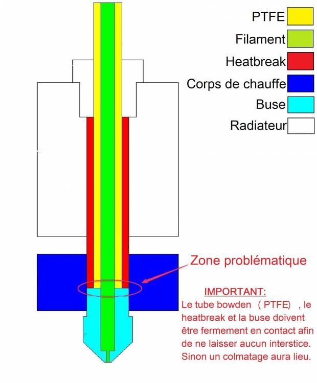

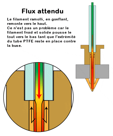

Pfff ca m'enerve jai été trop optimiste et mon cerveau a l air d avoir vu ce quil a voulu voir ! Le moteur qui fonctionnait sans le filament ca devait etre dans mon reve puisque la en realité il marche pas. Toujours des accoups et quand je pousse le filament a la main tout se passe bien. Sinon la buse et tube ont ete monté bien comme il faut ,en butée comme indiquée dans mon schema. Buse verifié au passage je vois nettement le trou a la lumiere Je vais enlever le moteur du plateau et mettre sur l'extrudeur pour voir. Sur le plateau je remettrais celui en panne pour verif... Mais j'en ai marre!!! Vivement demain que j'ai ma Ender 3 . j'espere qu'elle ne me créeras pas galère sur galère des les premiers jours dans le monde de l impression et pour eviter de se bruler je dois trouver des clés bien fine et plate,ceux que jai sont pour la mecanique -

Je faisais quelques recherches pour mon soucis... Hier j'avais mis en Preheat PLa et la sonde de temperature de l extrudeur s 'est deboité et la buse a bien chauffé et odeur de cramé. Je l'ai remplacé , j'en ai quelques uns de fournis par le gars d'avant . A mon avis j'ai commis la petite erreur de mal monter le tube PTFE et la buse,je dois avoir un espace entre les deux ce qui crée un bouchon. D'apres mes souvenirs de fin de nuit le moteur fonctionnait une fois demaonté mais sur l'extrudeur donnait des accoups. Donc par deduction... Je vais tout redemonter ,fixer la buse et venir visser le tube PTFE jusqu'au butée de celle ci. Normalement le soucis devrait etre reglée. Une imprimante 3 D cest plein de trucs qui doivent fonctionner en parfaite harmonie...ca me rapproche un peu de la mecanique. Je sais a quoi j'ai à faire et comment y procéder surtout ! En l'espace de 3 jours jai fait le tour a peu pres de la machine avec toutes ces pannes. -

Non la c'est le moteur carrement qui donne des accoups et tourne plus... Pour l'allignement etc je pense pas quil y a un truc a faire. La machine est concu tel quel...y a aucun guide pour mener le cable au tube PTFE. J'ai jamais reussi a passer le cable sans aller demonter le ventilo. En recuperant un moteur sur ma cnc je vais faire un test de toute facon on verra bien. apres ca je revend la machine si interessé. Pour mon bien etre mental je vais devoir quitter cet imprimante a probleme,jai suffisament de soucis jai pas besoin de celle la en plus ! -

je galere avec l extrudeur maintenant chef ! le moteur veut plus entrainer le filament vous avez pas un marabout sur le forum par hasard ou un pretre ? Jai mis un scotch comme repere pour voir si ca tourne ou pas et aucun mouvement a part les petits accoups. Une Anet A8 cest vraiment de la daube ou bien il est possédé cette machine?? je me pose des questions... Je vais tester avec un moteur que je vais emprunter a la CNC pour faire le test tout a l heure... jai passé la nuit sur cette machine j'ai ma dose pour le moment. Les 2 vis du ventilo sur l extrudeur sont impossible a remettre. jai du enlever 3 fois et mis une heure a chaque fois pour remettre les vis . Finalement je leur ai coupé la tete et vissé la tige fileté restant et un ecrou a l exterieur. Comme ca il reste toujours vissé sur ce maudit extrudeur ,jai juste a glisser le tout en place sur les tiges et mettre mon ecrou en 3 secondes au lieu de 1heure. Je lui ai rien fait ce moteur, quelqu un aurait une piste? Moteur grillé,fichier impression,ou autres... Un moteur pas a pas ca tombe en panne souvent ? Vivement lundi pour l autre imprimante...La anet jamais je me serais douté que cest naze a ce point ! A part les plastique du chassis et la carte ya rien qui appartient a Anet la dedans , cest un ramassis de matos bas de gamme mis dans un carton et go chez le client -

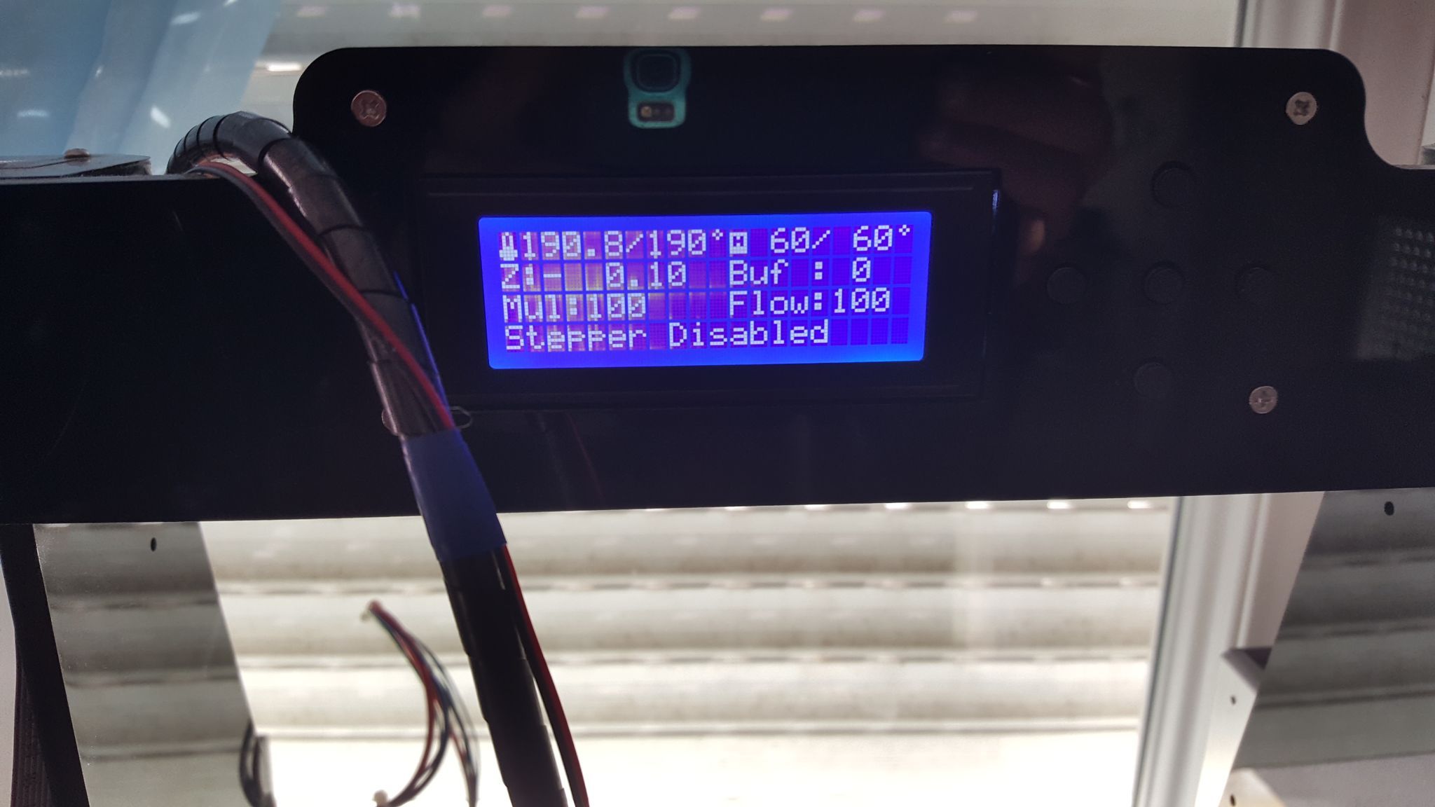

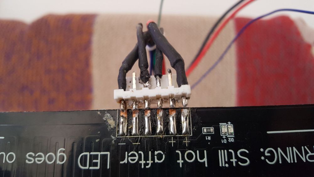

C'est bon l'imprimante reprend du service on dirait... J'ai ressoudé le tout mais ca été difficile avec un fer à souder de 30Watts. Je relance une impression d'un bateau pour voir tout ca si ca fonctionne bien ou bien... De toute facon je lui laisse pas le choix ! je reviens aux nouvelles et espere cloturer ce post sur un "RESOLU" Sinon un Grand Merci en avance a ceux qui m'ont aidé et supporté dans mes premiers pas dans le monde de l 'impression 3D... -

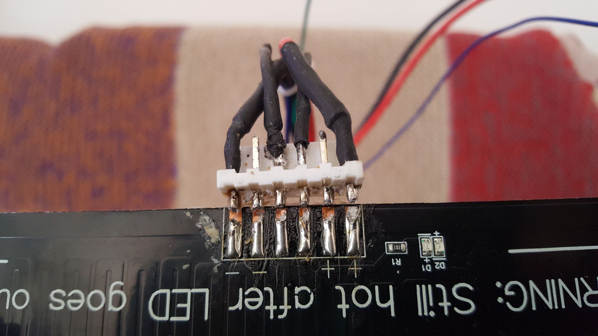

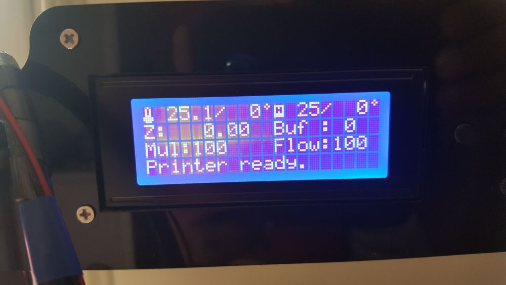

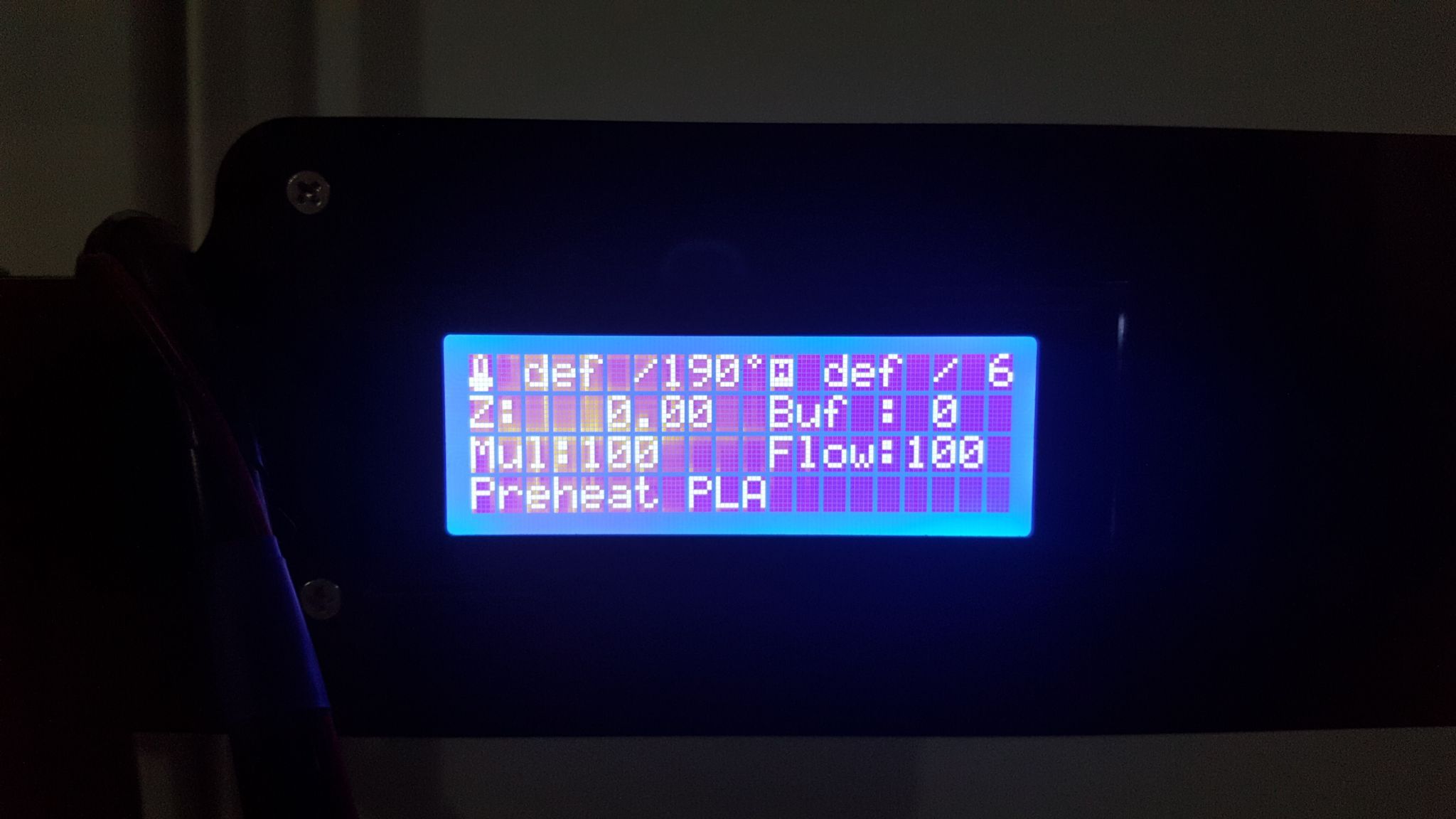

Ma sonde est toujours pas arrivé... je vais devoir faire le test en soudant la sonde comme je disais en attendant lundi... Quand j allume j ai ca d'affiché... Je pense avoir decouvert le soucis... A un moment durant l'impression le plateau avait reculé et les fils electrique en dessous du plateau ont été toucher le cadre plastique à ce moment et les cables bien plié ont cédés... Je vais enlever le bout de cosse restant puisque le gars d'avant avait deja soudé sans et souder directement les fils sur les points de soudure de la carte.Ensuite on va bien fixer les cables le long du plateau pour eviter ce genre de mesaventure. Je suis pas le seul a me faire avoir de la sorte avec cet histoire de cosse,de faux contact etc -

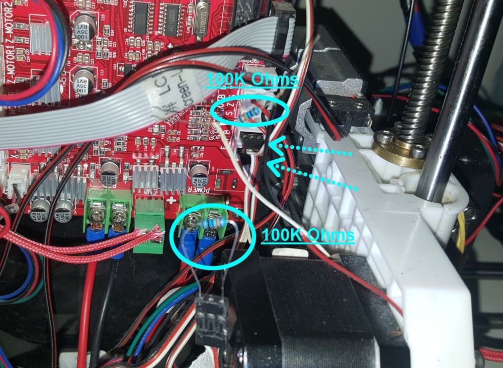

Tout ce qui est Firemware je connais pas trop,faudrait me dire comment on fait pour savoir... Je suis pas plus maladroit qu'un autre... J 'essaye de faire de mon mieux. Je suis pas né expert en imprimante 3D malheureusement. Ce soir je souderais les resistances au dos de la carte pour enlever tout doute... Mais comme je disais des le debut je penche pour la CM...certains avant moi ont reglé leur soucis de cet maniere. On peut pas utiliser de carte Arduino la dessus non ?? -

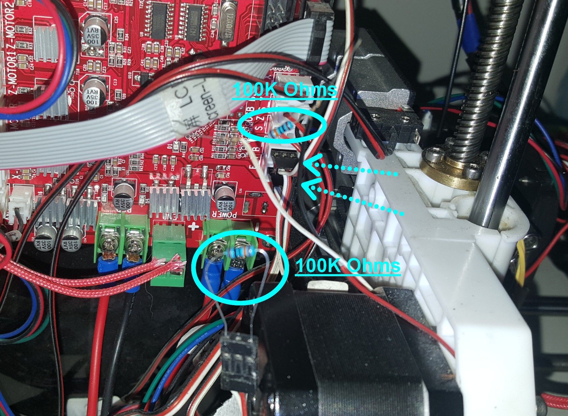

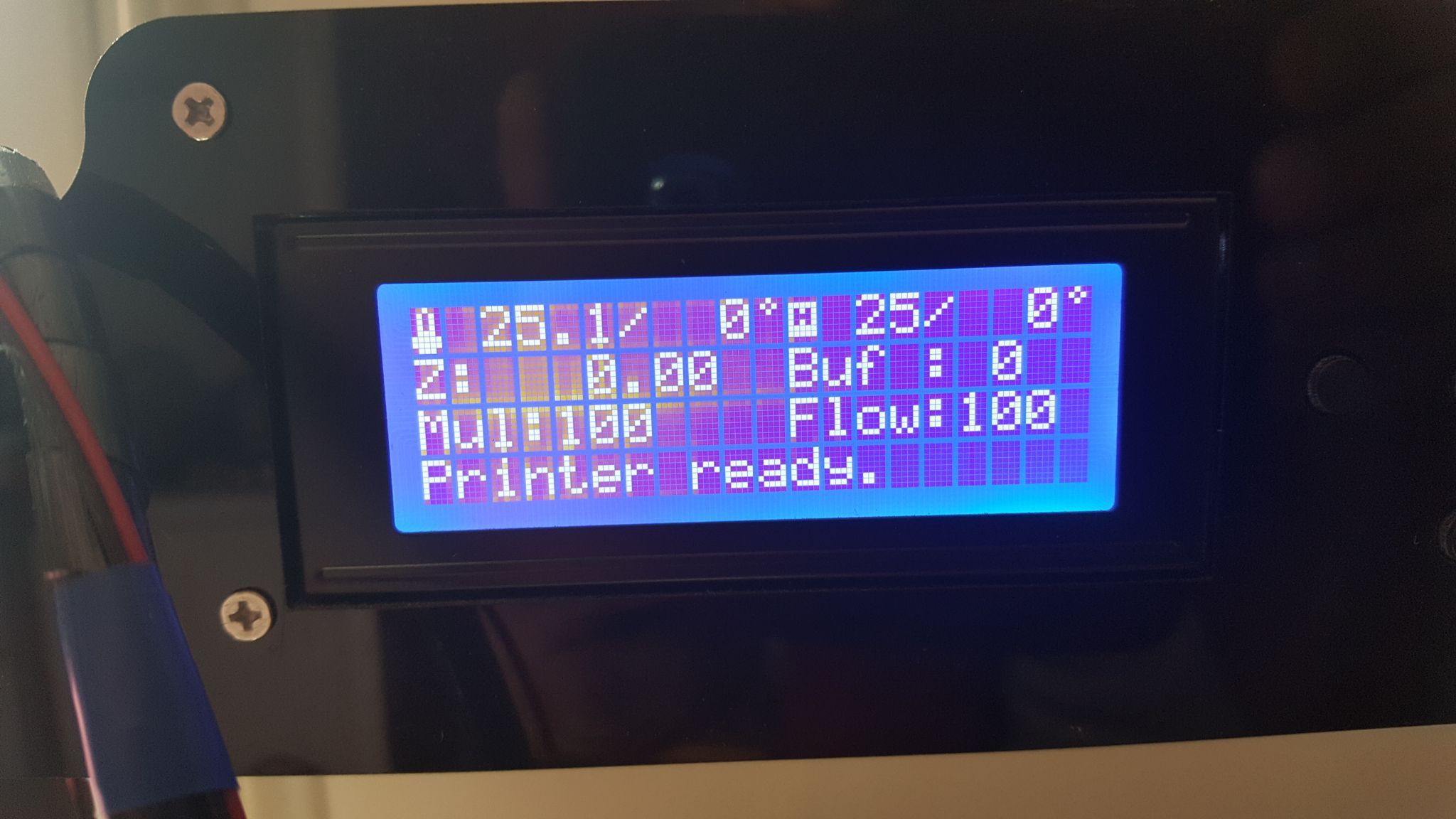

Voici les test fait en bon et du forme... Une resistance de 100K Ohms dans chacune des sondes. J'ai utilisé des cosses de servomoteur , j'arrivais pas a faire tenir la resistance sur la cosse "male". Il aurait fallu les souder au dos sinon mais je pense que de cette façon ca l'a fait puisque j ai des valeurs d'indiqués sur l'ecran... J'ai fait Preheat PLA -
