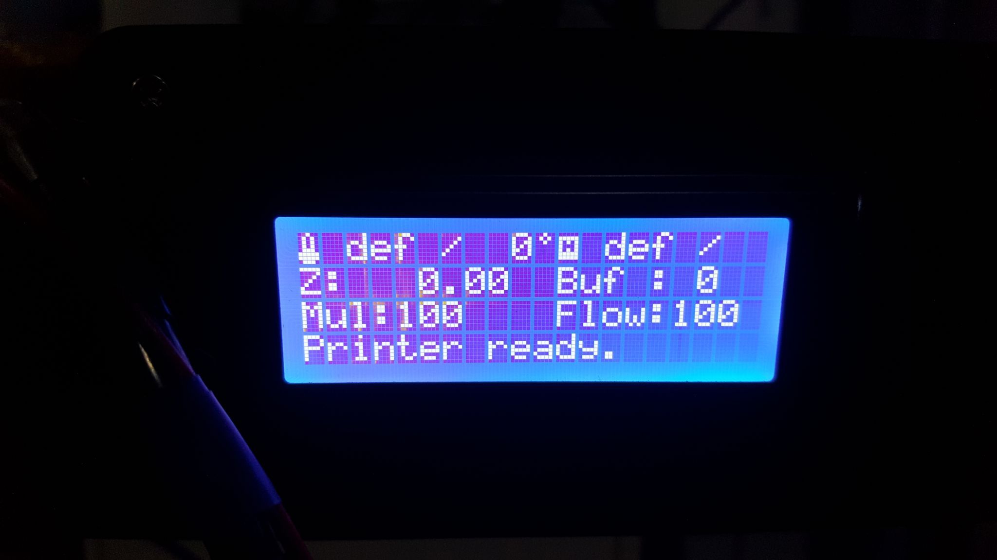

Ma sonde est toujours pas arrivé... je vais devoir faire le test en soudant la sonde comme je disais en attendant lundi... Quand j allume j ai ca d'affiché... Je pense avoir decouvert le soucis... A un moment durant l'impression le plateau avait reculé et les fils electrique en dessous du plateau ont été toucher le cadre plastique à ce moment et les cables bien plié ont cédés... Je vais enlever le bout de cosse restant puisque le gars d'avant avait deja soudé sans et souder directement les fils sur les points de soudure de la carte.Ensuite on va bien fixer les cables le long du plateau pour eviter ce genre de mesaventure. Je suis pas le seul a me faire avoir de la sorte avec cet histoire de cosse,de faux contact etc -

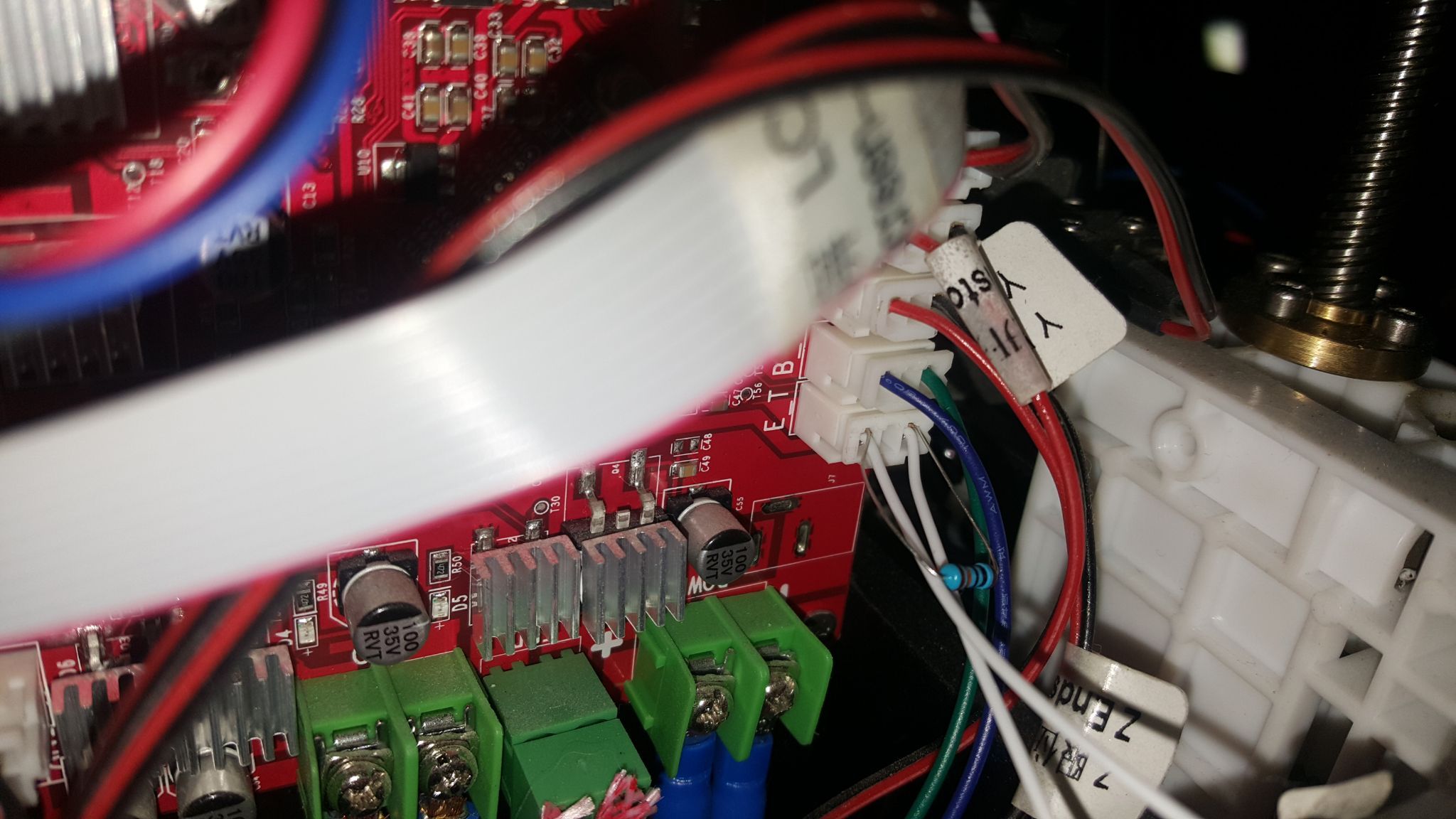

Voici les test fait en bon et du forme... Une resistance de 100K Ohms dans chacune des sondes. J'ai utilisé des cosses de servomoteur , j'arrivais pas a faire tenir la resistance sur la cosse "male". Il aurait fallu les souder au dos sinon mais je pense que de cette façon ca l'a fait puisque j ai des valeurs d'indiqués sur l'ecran... J'ai fait Preheat PLA -

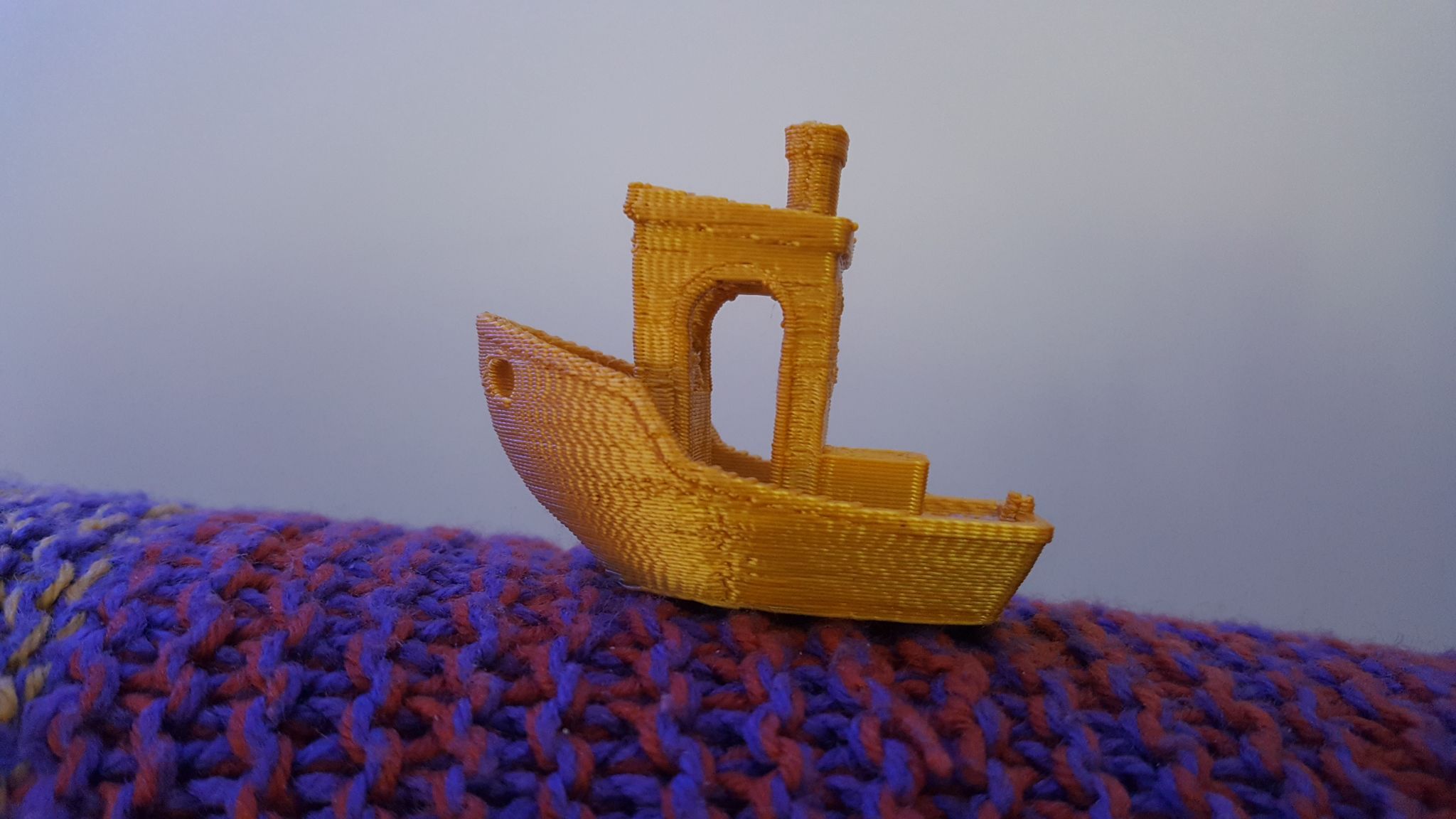

Par précaution j ai fait le test avec et sans ... un peu galere de faire contact sur le connecteur de la CM et pour les potontio j'en ai que de 20K ca va pas le faire. Mais la sonde doit arriver rapidement je verrais un peu mieux avec elle. Mon entrée dans le monde de l 'imprimante 3D s arrête au bateau et au cube de calibration. Tout s 'est bien passé vu que la machine tournait chez le gars qui me l'a vendu et la carte attendait de changer de proprio on dirait pour se faire parler de lui ! Lundi j'ai un plan pour une ender3 a 110€... La Anet elle m'a dégouté! -

J'ai des resistances de differentes valeurs et j'ai fait un test avec une resistance de 100K Ohms comme demandé et aucun changement. Je l'ai essayé pour l'extrudeur avec les 2 fils blancs et l'autre pour le plateau avec les fils bleu et vert je crois. Le test a été fait cable debranché et cable branché comme montré sur la photo... Je vais m'acheter une autre imprimante et celle la je verrais avec le temps parceque j'ai pas envie qu elle me revienne a des centaines d euros sachant que je l'ai payé 60€. Lors des test je suppose quil faut rebrancher soit l'une ou soit l'autre pour pas fausser les tests... ?? bon en tout cas je vais tester de cet maniere je perd rien. -
