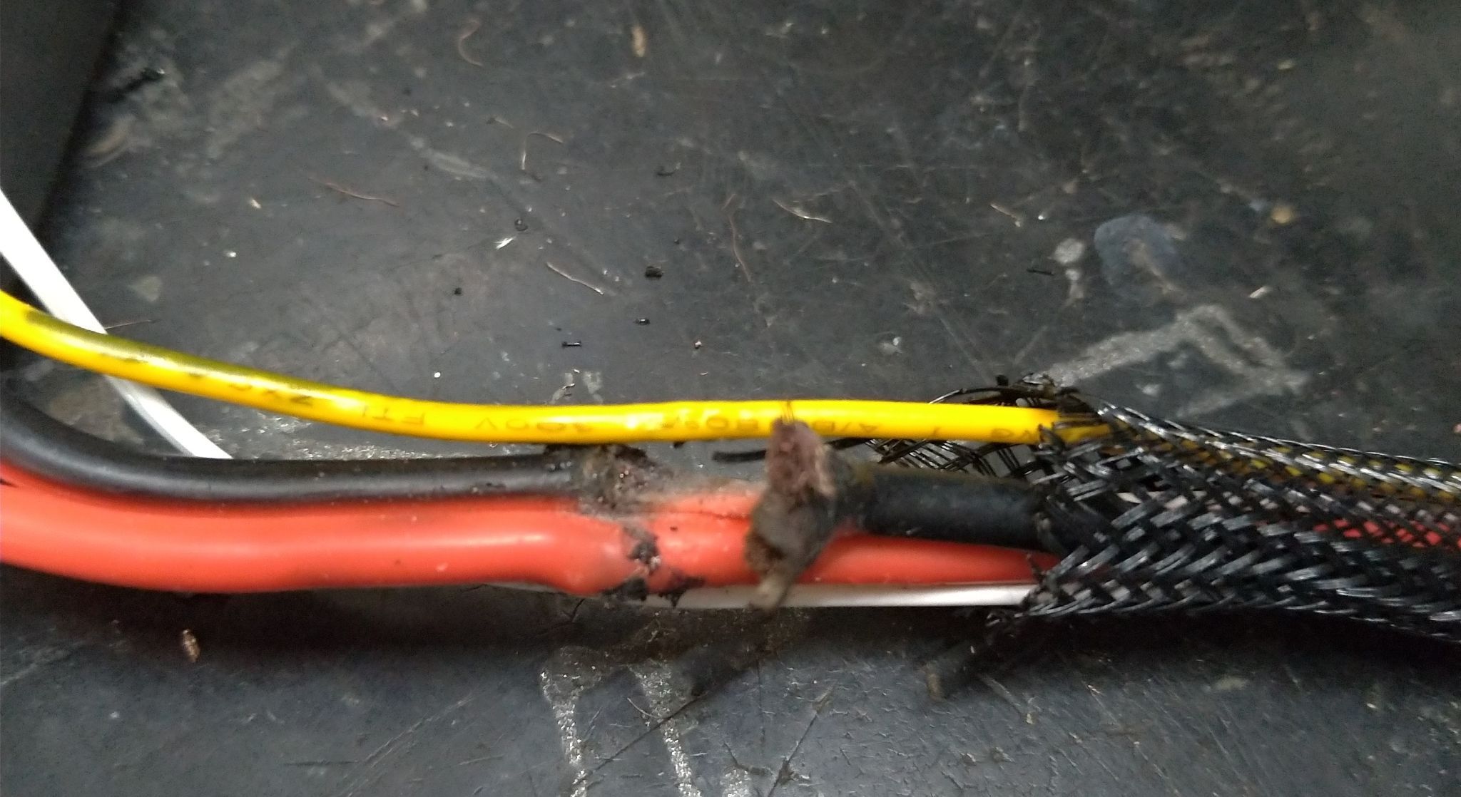

  1. Bonjour, remontage effectué tous fonctionne comme avant et le fil ne chauffe pas. j'ai remonté le tous de façon à ce que le fils ne pli plus lors de grande impression. Merci pour ton aide Alexis

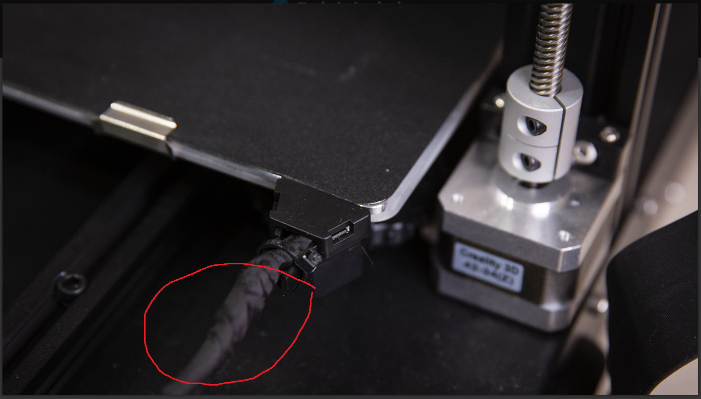

  3. Bonjour, oui le câble que j'ai pris est en silicone résistant à 200°C. et non l'autre fil n'a pas cramé à cause du plateau car pas en contact et c'était d'origine aussi un fil en silicone résistant à 200°C. c'est vraiment du à la pliure généré par le mouvement en Y après analyse de l'autre câble. il est lui aussi couper, mais pas encore fondu. de plus ça arrive juste après une impression ou j'ai utilisé tous la surface du plateau. Je reçois mon câble Lundi, j'essayerais de réaliser le montage Mardi et je vous tiens au courant. ça pourra servir pour d'autre personne.
  4. Merci pour ta réponse. non je n'ai pas d'autres fils qui ont chauffés. et si je peux éviter de changer le plateau chauffant ça m'arrange vu les prix. Je trouve juste cela bizarre qu'un fil se met à fondre sans raison. Si c'est une usure du fil, c'est qu'il est mal dimensionné de base. d’où le fait de le passer en 12AWG ce qui devrait réglé le problème. Je pense aussi que vu l'endroit c'est pile dans le pli de la course en Y et du coup c'est de l'usure

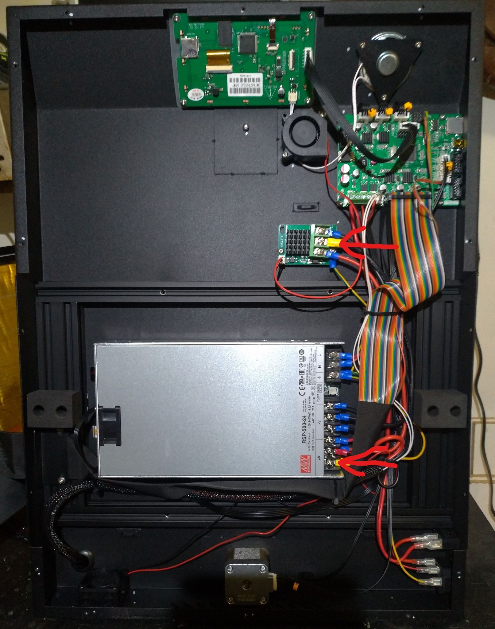

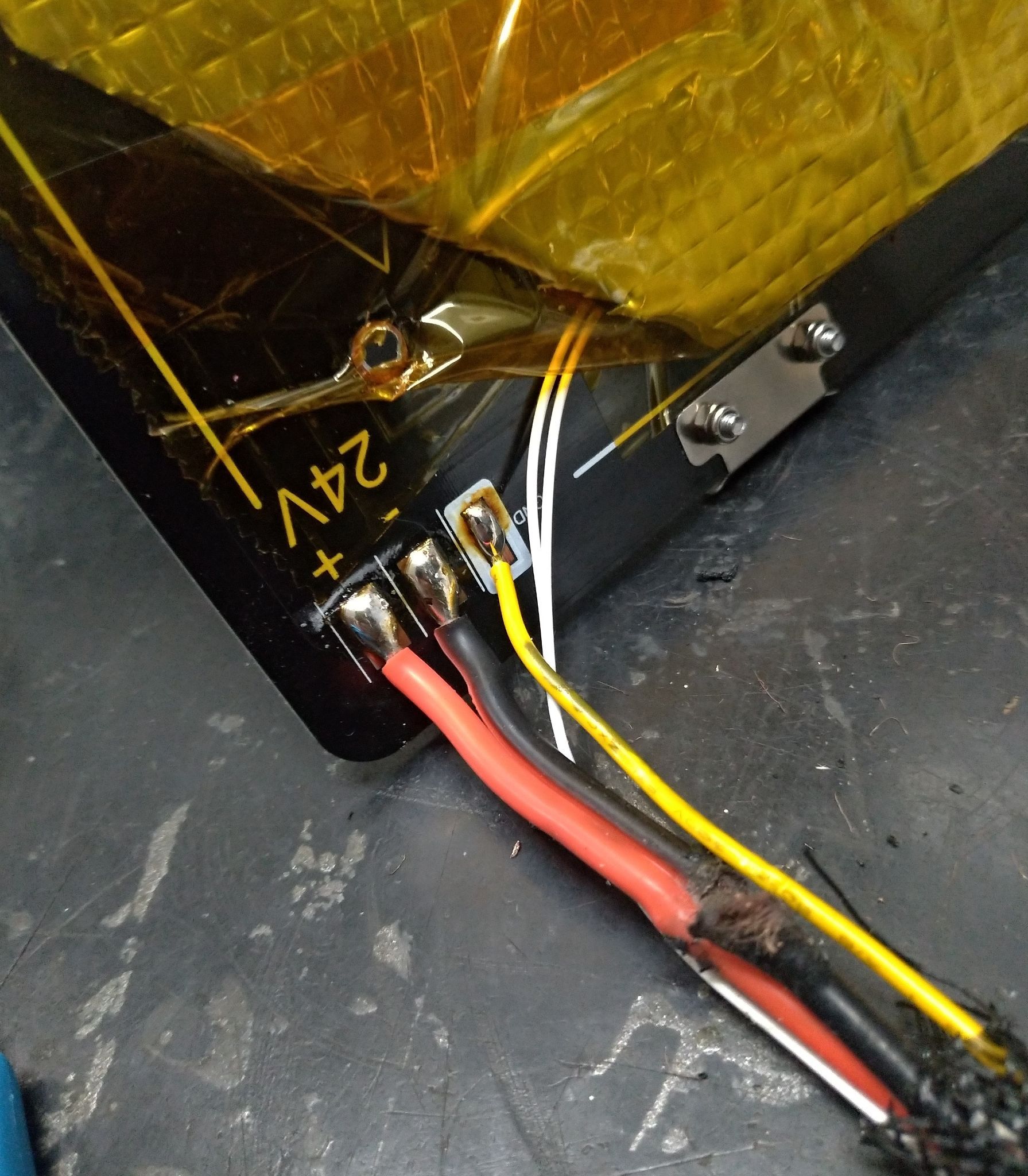

  5. Bonjour, j'ai eu un petit soucis en allumant mon imprimante, en mettant la chauffe du plateau à 60°, j'ai commencé à sentir une odeur de fil brulé. j'ai donc coupé l'imprimante pour faire le tour. et la surprise le fil de la masse qui ce connecte au plateau chauffant est fondu et carrément couper en 2. cela fait 2 ans que je la possède. avant de commencer les repartions je voulais avoir votre avis. 1er Usure du Fil c'est un câble en silicone 13AWG ? 2ème plateau chauffant en court-circuit et le fil à fondu ? Du coup je ne sais pas si je change juste le câble et je profite pour passer sur un 12AWG ou si il faut que je change le plateau. Sur la photo du dessous de l'imprimante j'ai fléché en rouge les connexions de la masse et du +. Certaine connexion avait besoin d'être revissé
