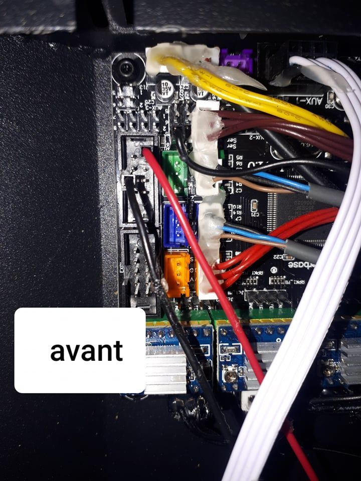

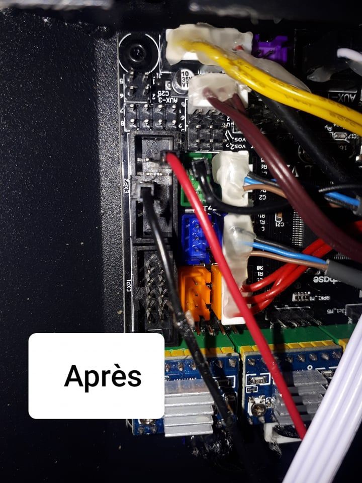

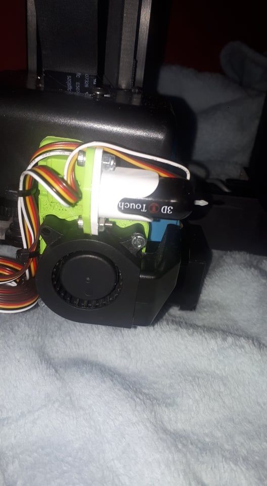

  1. Merci pour ta réponse ! Alors quand j'essaie de flasher l'écran avec une carte SD, l'imprimante ne détecte pas la carte sd. Je branche la carte sd, j'allume l'imprimante et l'écran s'allume sur le menu principal (tools, set, print). L'écran ne détecte pas les fichiers en faite même quand je branche une clef usb avec un fichier stl dedans. Le flash de la carte mère semble marcher car un message du style : " succès, le flash est terminé" apparait à la fin de la manipulation. Ah et petite info supplémentaire, peut-être que le problème pourrait provenir de cela. Je n'utilise pas le même bl touch que celui qui se trouve dans le lien que tu as envoyé. Voici le mien:
  2. Bonjour, j'ai une sidewinder x1 et j'ai essayé d'installer un 3D touch. J'ai suivi les étapes de cette vidéo : https://www.youtube.com/watch?v=ynm8inRMVkE Cependant, après avoir flashé la carte mère à l'aide de prusa avec un fichier "Marlin 2.0 BL Touch.hex" des complications sont apparus: l'imprimante ne détecte plus les fichier stl quand on met une clef usb, impossible de flashé aussi l'écran lcd à l'aide d'une carte sd, l'écran lcd s'allume mais le tactile ne fonctionne pas sauf si on connecte l'imprimante à un ordinateur ou si on met branche une clef usb même vide (vraiment curieux). Je précise j'ai bien flashé en enlevant l'alimentation écran. J'ai également flashé avec Molise mais toujours le même problème. D'ailleurs, j'ai essayé d'envoyer des requêtes à l'imprimante avec pronterface et elle ne les reçoit pas. Je vous remercie vraiment pour toute aide que vous pourriez m'apporter car là je bloque complètement ! J'ai aussi changé quelques branchements d'après des vidéos que j'ai regardé sur youtube (fil noir et fils marrons). Mais bon même en remettant les choses comme initialement, mon pb n'a pas disparu. Quelques pistes de réflexion: j'ai flashé avec Marlin 2.0 BL Touch.hex peut-être aurais je dû faire avec Marlin 1.9 BL Touch.hex car j'ai une sidewinder x1 V 4.1. Est-ce que cela n'a pas endommagé la carte mère?
