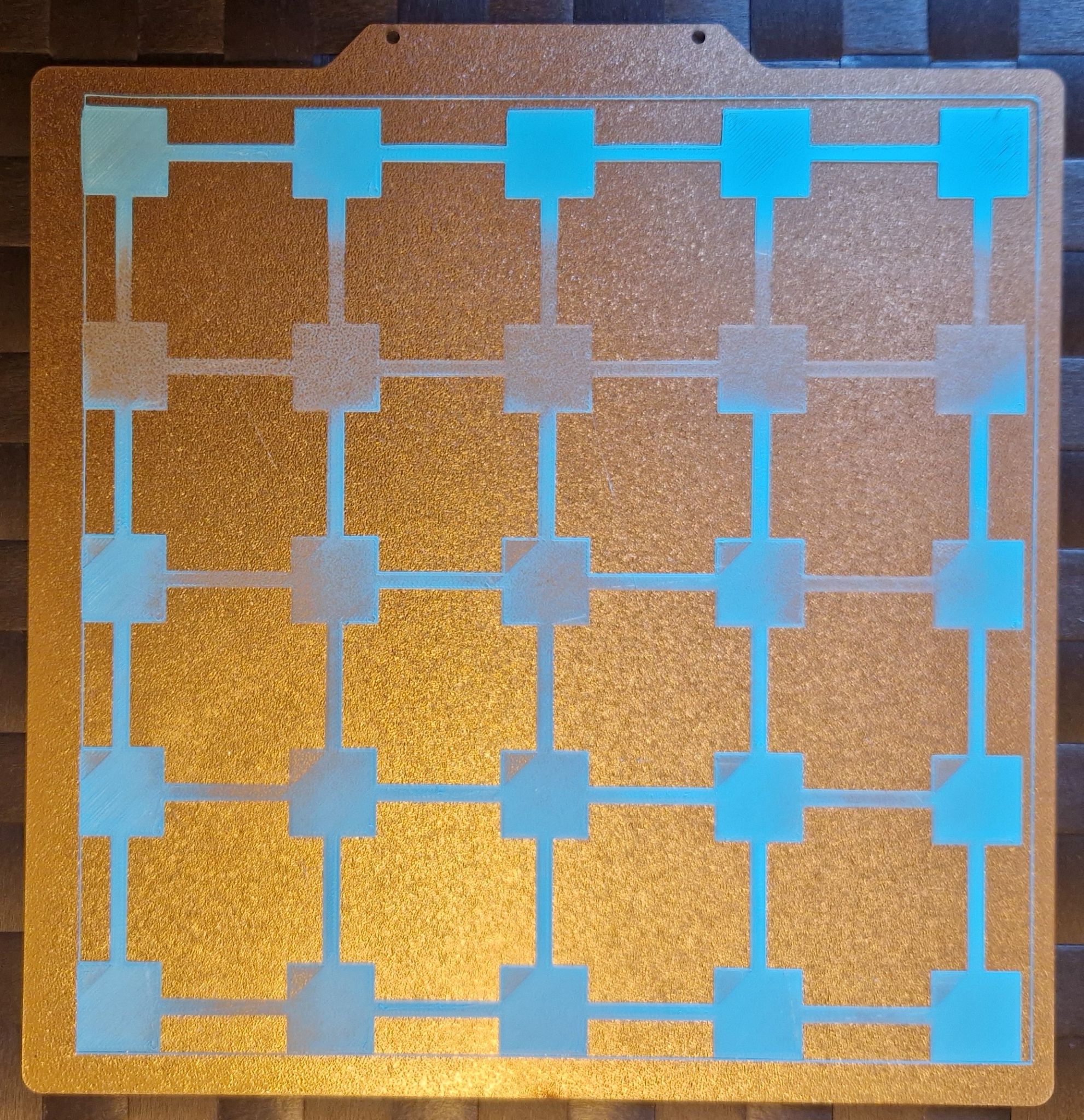

  3. Bonjour, je viens vers vous car je ne trouve pas de solution j'ai déjà fait plusieurs essais mais toujours le même résultat. J'ai l'impression que la compensation n'est pas toujours faite, pouvez vous me donnée des pistes ou même une solution je n'en peut plus. je joint une photo d'un test sur tout le plateau on peut voir qu'il y a des endroits correct et d'autres vraiment mauvais je suis sous marlin 2.1.2 et il y a beaucoup de fonction que je ne sais pas utiliser ou alors je le fait mal je nivellement est fait sur 25 points. en attendant vos réponses bonne impression.
  4. Slt. il ne fait pas de mal de le refaire de temps en temps selon l'utilisation. Si tu change ta buse alors la il faudra le refaire obligatoirement. bonne impression.

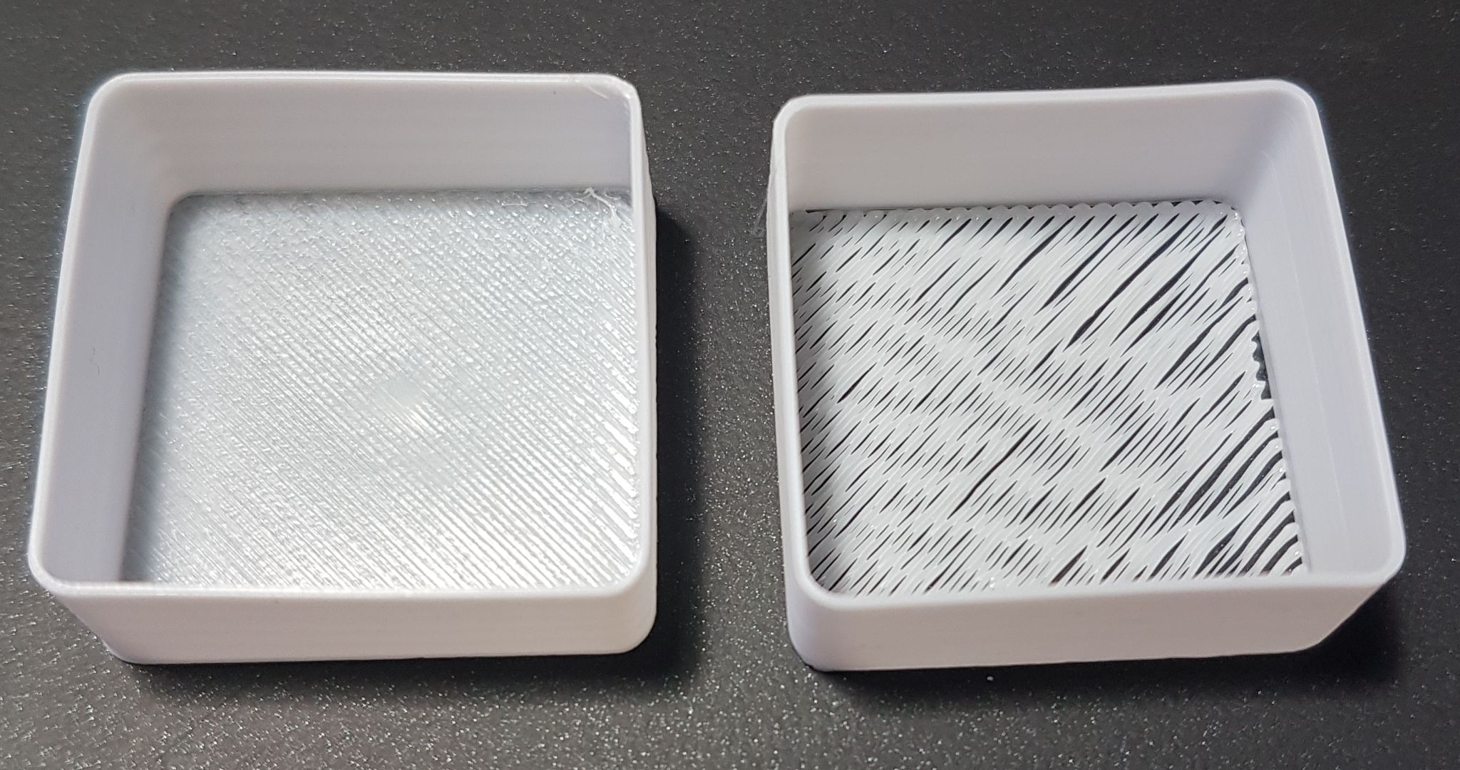

  5. Bonjour, Voila le problème j'ai refait le paramétrage de mon imprimante pour recentrer les impressions et avoir la bande de purge de la buse le plus près possible du bord du plateau et depuis j'ai un problème avec la première couche même si avant ça elle n'était pas top. Après une réinitialisation avec PronteFace je régle le Z offset je fait une impression test est elle sort impeccable voir sur la photo côté G. dans la foulé je relance la même et vous pouvez voir le résultat sur la photo côté D. Avez vous une idée du problème merci d'avance.

  7. slt. si tu fait un M502 tu la réinitialise par défaut. Après chaque machine a ces paramètres. voici les miens si cela peut d'aider. Réglage des Axes et de l'extrudeur M92 X80.00 Y80.08 Z410.11 E100.03
